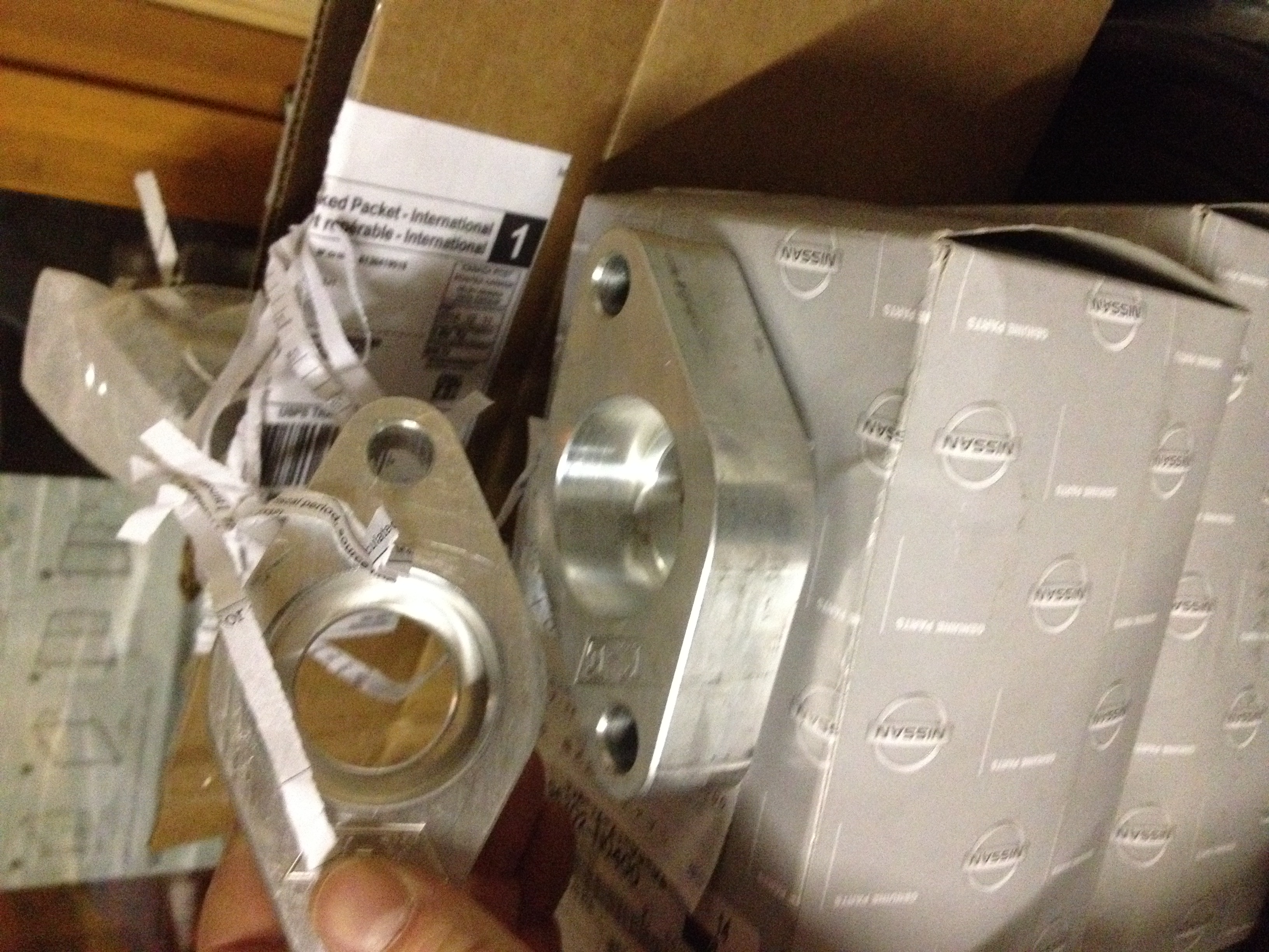

 c est quoi les bumpsteers
 les bumpsteers, servent à remettre droit la crémaillère quand tu rabaisse la caisse.

 Ca ce pose entre la fuser et les rotulesEnvoyé par gomezz Voir le messagela crémaillère de direction ! a quelle niveaux tu les mette?

 Faire un montage à blanc et contrôler les braquages induits du train avant "préhistorique" de la Z , est conseillé, avant de poser des cochonneries pareilles . D'origine, la géométrie de débattement donne de l'ouverture à la compression, impossible en montage fixe standard de modifier quoi que ce soit. En abaissant la caisse et en montant ces entretoises, le but est de retrouver l'épure d'origine . Mais on n'a jamais dit que l'épure d'origine était la bonne !!Envoyé par doudou Voir le messageCa ce pose entre la fuser et les rotules

 Perso j'ai abaissé la crémaillère et je me retrouve avec du pincement ( léger) à la compression !! Je ne sais pas ce que ça va donner .... Je ne sais pas ce que ça va donner ....
 Il faudrait pouvoir aligner les biellettes de direction aux axes du bras inférieur ou au moins croiser la droite entre la rotule inférieure et l'axe du macpherson supérieur , etc ..
 .Sur une monoplace, souvent les axes du triangle supérieur sont dans l'axe des biellettes de crémaillère : aucune perturbation selon le débattement .
 Sur les Z, l'épure de jeantaud est une notion ignorée des japonais, car la crémaillère est devant la suspension ...mais ce n'est pas grave pour la tenue de route, d'ailleurs en compétition, on part toujours du principe que le pilote maitrise sa trajectoire, donc son braquage voulu et contôlé.
 Je crois avoir vu une photo de la z de Sean , ou l'axe du bras inférieur coté traverse a été repercé plus haut pour redonner un angle au bras, ce qui évite de mettre ces pièces en alu . Solution plus fiable à mon avis .
