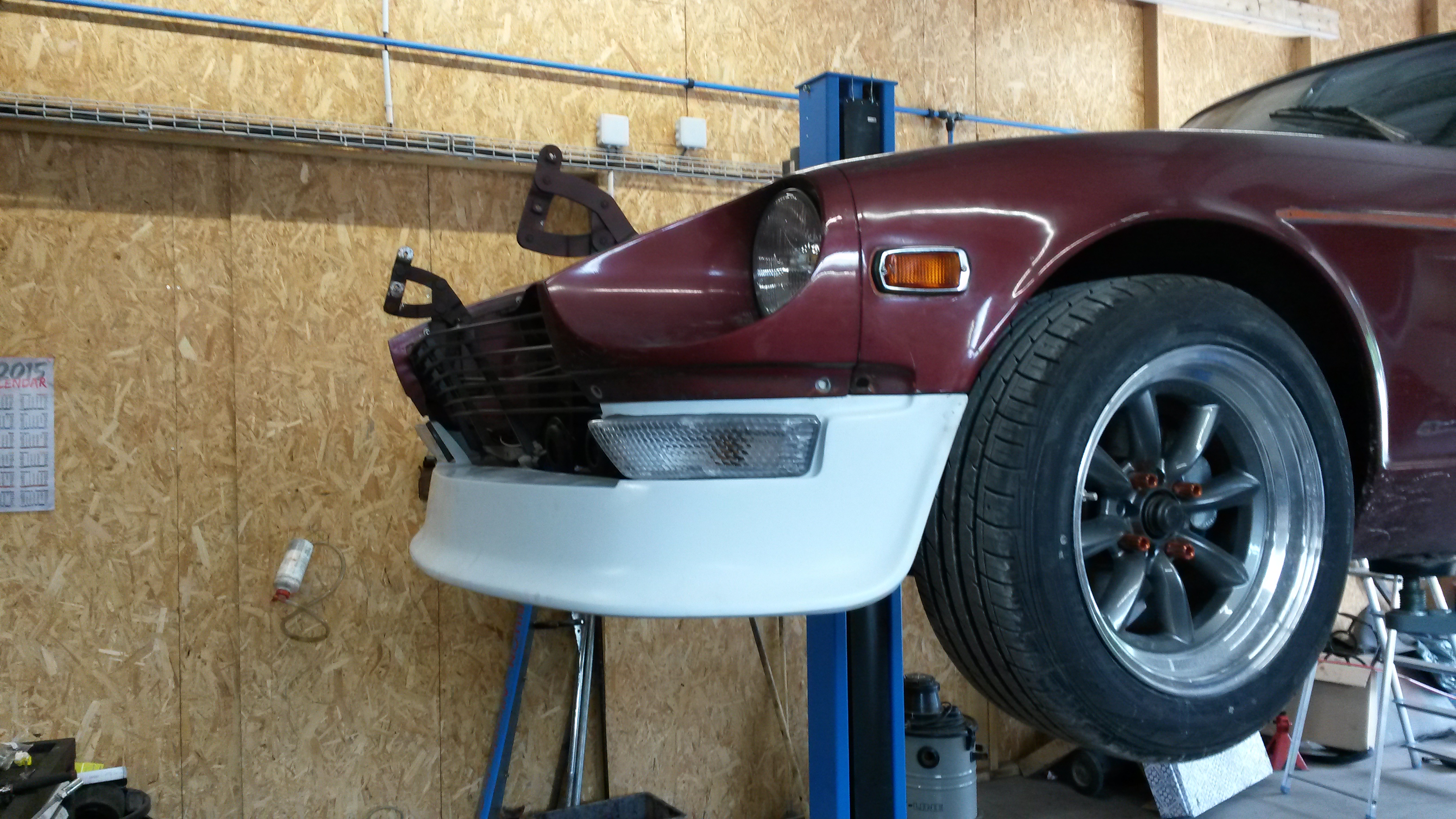

Le mastervac ne gène qu'à cet endroit?
Si oui, tu découpes l'angle du support carré de commande de gaz sur l'épaisseur du rebord de Mastervac, et tu fléchis le tube carré pour passer la gamelle. Tu n'as plus qu'à redresser le tube carré, un coup de peinture et c'est installé...

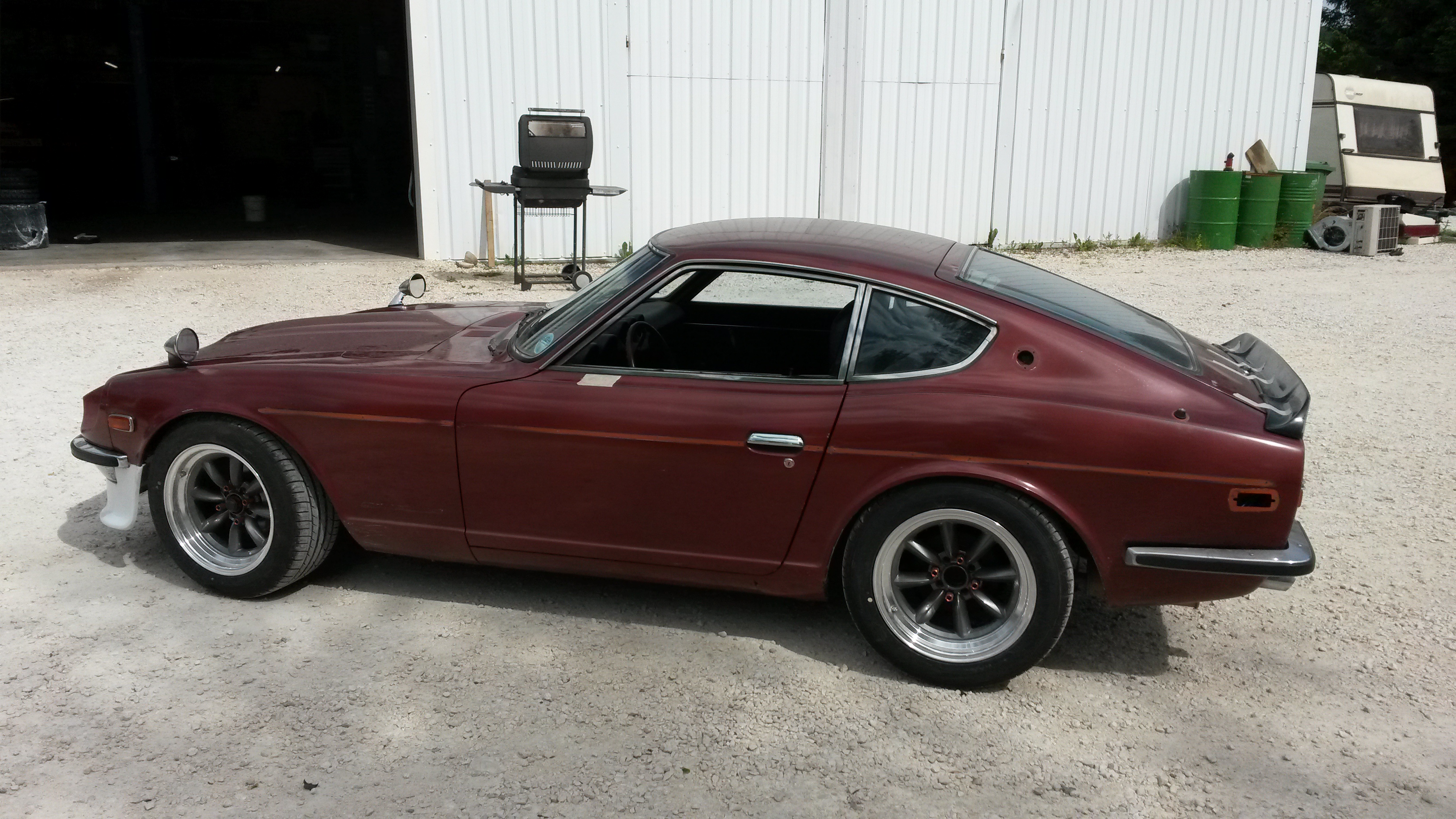

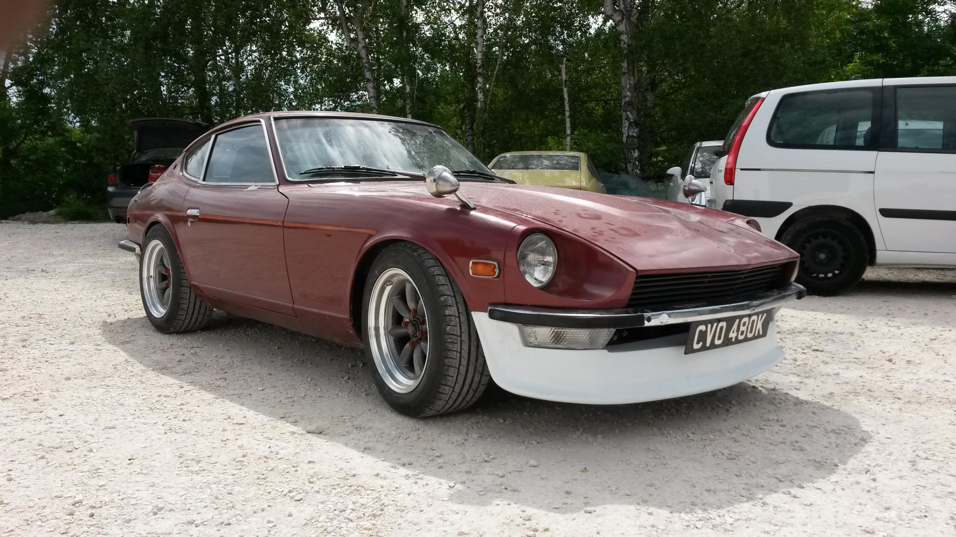

La berlinette est haute sur pattes à l'avant!
Belle compagnie en tous cas!
