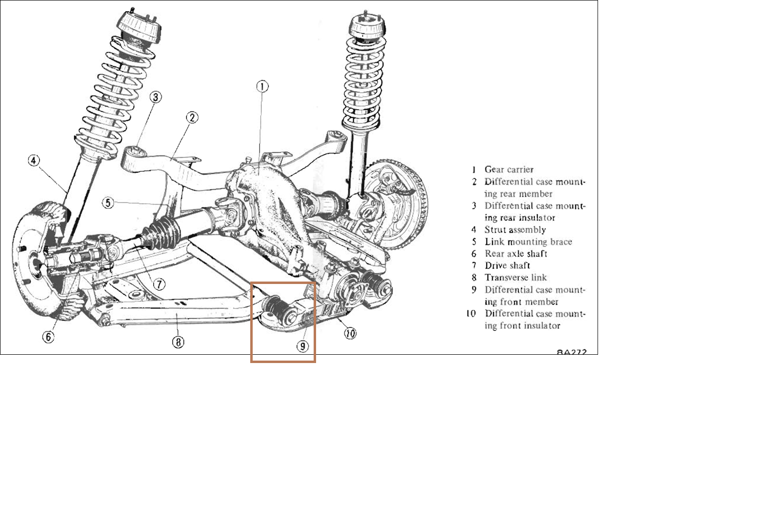

J'ai trouvé sur un site US, les causes possibles:
-pb de croisillon sur les arbres
-pb de serrage des écrous sur les arbres
-silentbloc moustache barre
-silentbloc devant le pont (je suis acheteur d'1 si vous avez pour essayer)
-Serrage des écrous de la suspension ou des bras de suspension

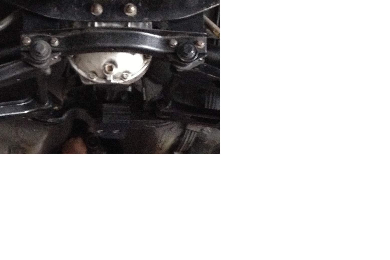

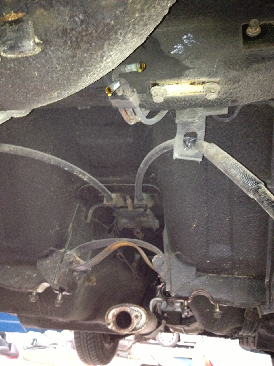

Du coup, inspection dessous, j'ai resserré un peu partout. Tout semble OK.
Les trois arbres semblent OK en bougeant à la main, mais est-ce suffisant comme test?
Le boulon en rouge sur la pièce jointe se dévissait à la main !
, mais difficile à comprendre le lien. je n'ai pas encore fait le test si le pb subsiste ou non.
Auriez-vous une expérience proche? Une idée?
