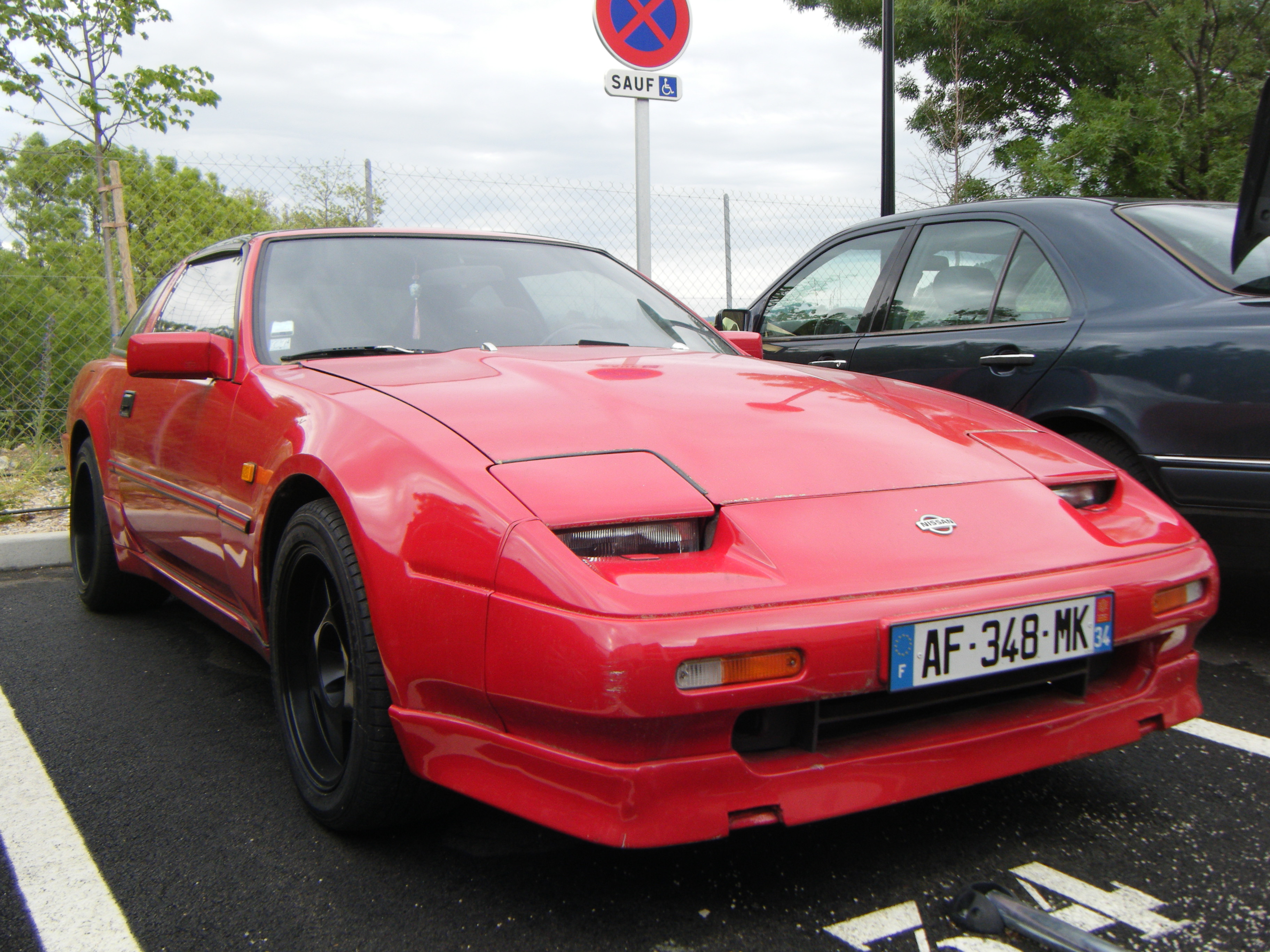

    Voici une photo de mon athlète signé Nissan.
