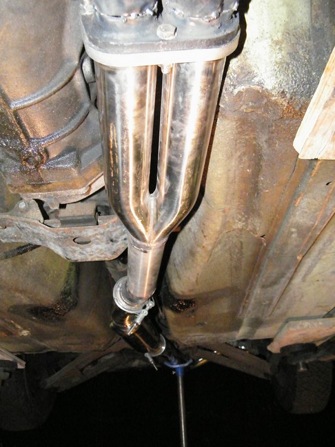

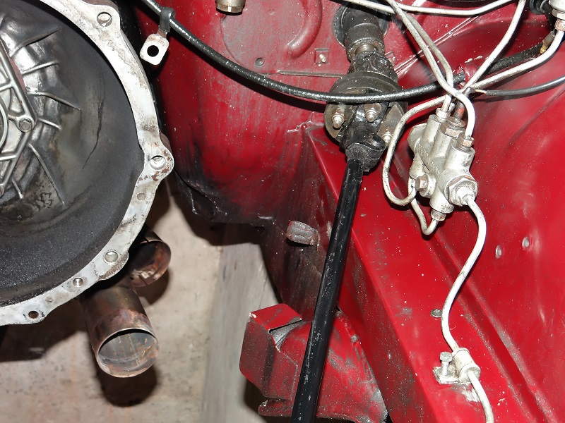

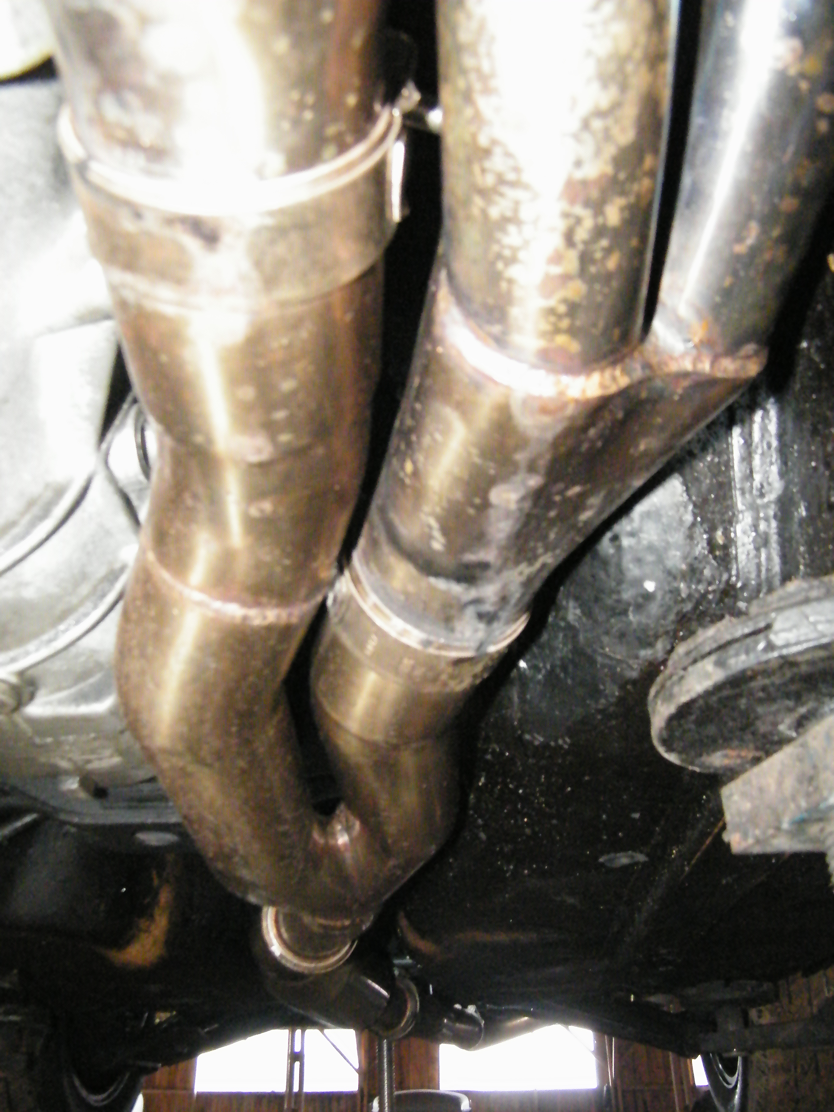

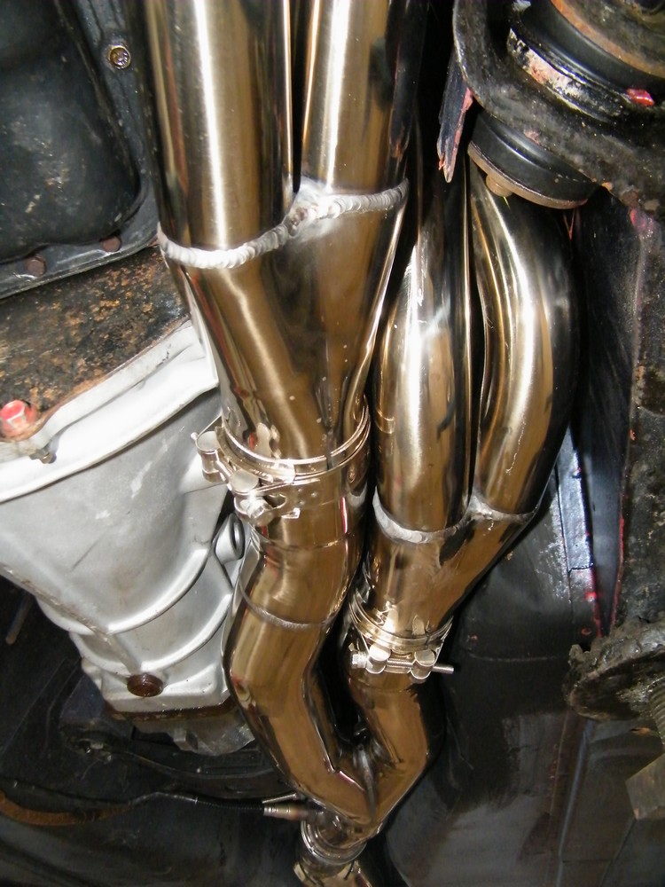

    sur la mienne, cela passait... mais tapait la coque quand le moteur était froid
    le coin du plancher a été modifié comme ci-joint (zone noire)
    NB : sur la photo, le tube "pend" donc, n'est pas à la distance représentative
      2-3cm dedans (ou c'est noire) dirais-toi ?
        non, moins... un peu plus d'1cm?
          Ok merci.
          C'est vrai qu'il n'y a pas beaucoup d'espace pour passer une système complète assez large d'être efficace !
          Et le moteur 1cm un sens ou l'autre change beaucoup.

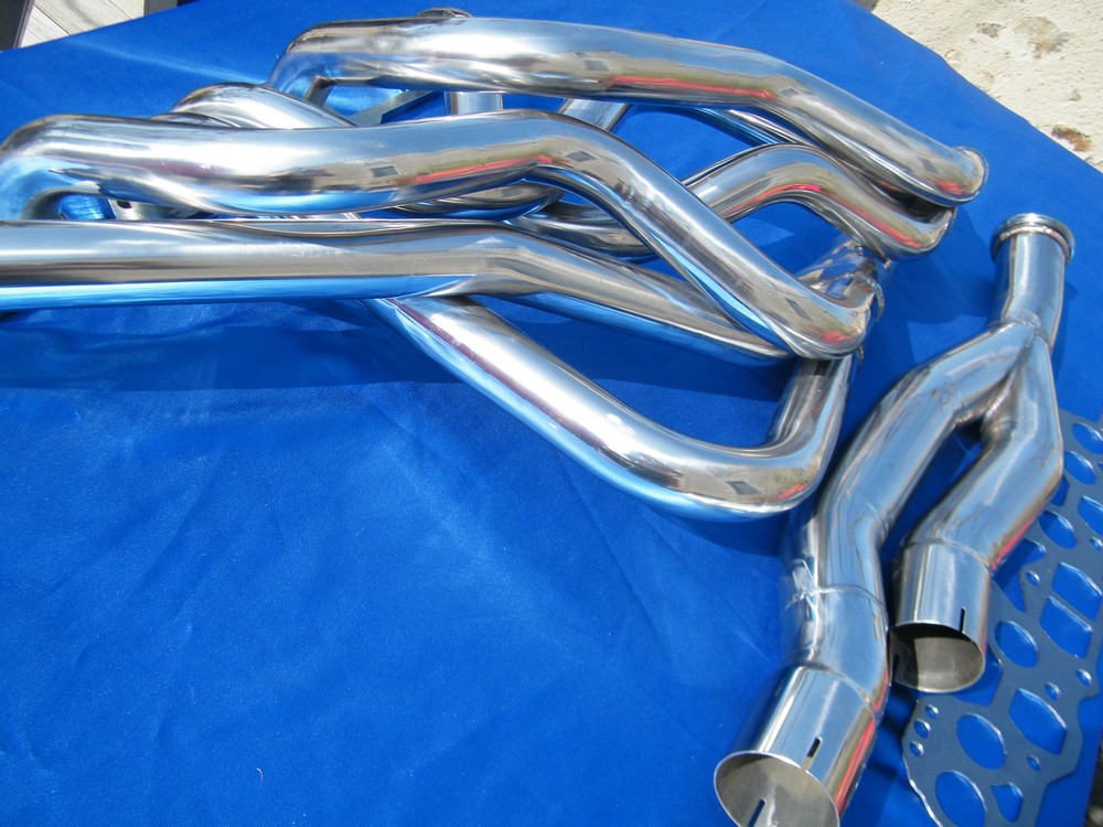

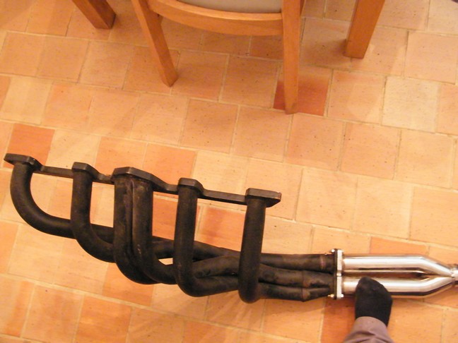

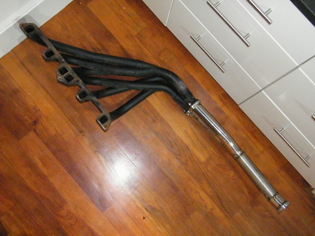

                  Version 1 3/4
                  Full race - stroker. Performance sans compromise
                  Modifications au châssis (pare-feu et tunnel côté pédales) obligatoire.

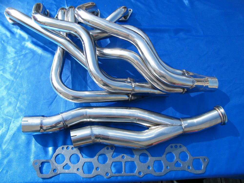

                    Versions 1 5/8
                    Même forme que la 1 3/4 sauf les primaires sont moins large.
                    Race* / sport. Performance sans compromise
                    Modifications peut-être ** au châssis (pare-feu et tunnel côté pédales) obligatoire.
                    *L26 et plus petit en configuration 'race' ou jusqu'à L28 en moteur version 'sport'.
                    **selon le montage de votre moteur et modèle (260Z 2+2 ET 280Zs toutes versions ok.

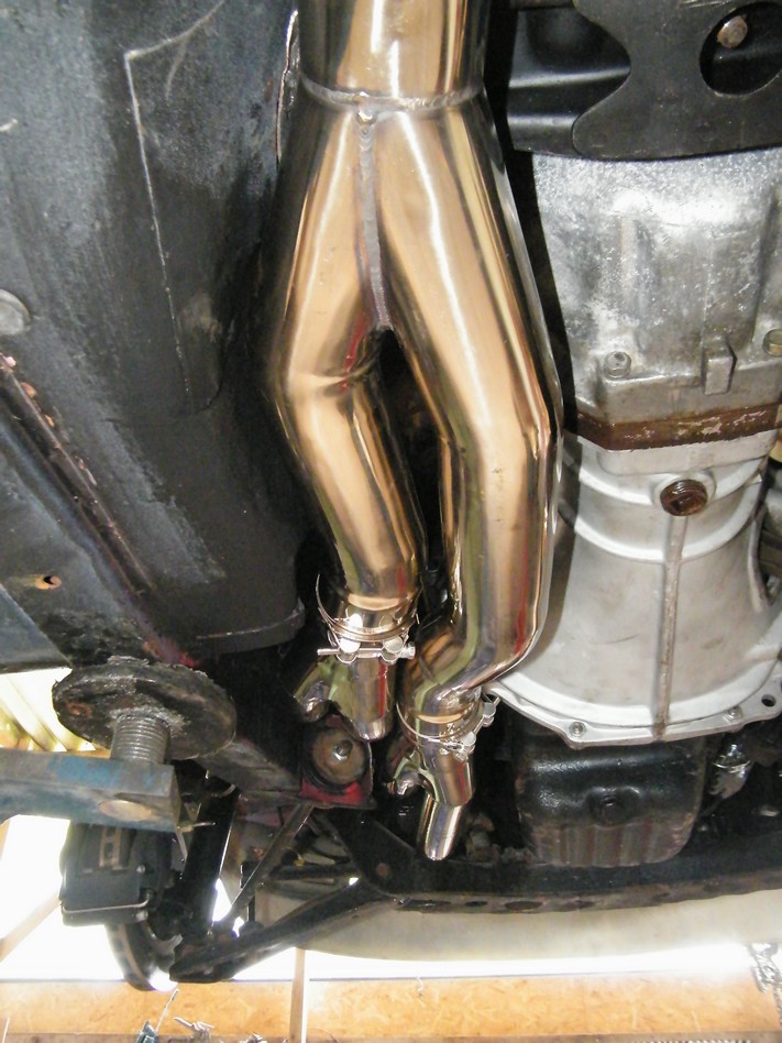

                      1 5/8 JDM/sport-street
                      Les secondaires se joindre en un au même distance des primaires que les 2x autres versions - performance toujours !

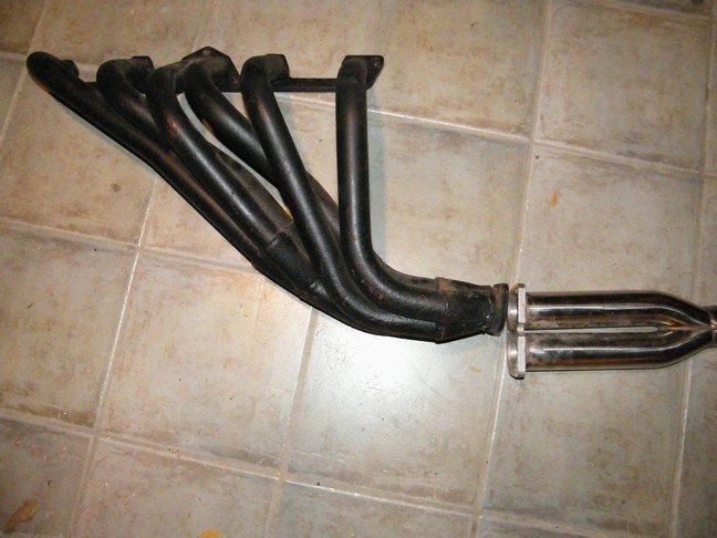

                      Sport/street-stock.
                      Aucune modification à faire- montage direct.
                      L20 jusqu'à L31.
                      Photos du prototype donc pas ici en inox mais bien sur les versions définitive.
