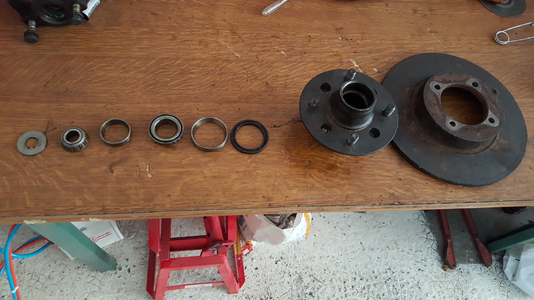

                              Petit retour, la z avance doucement mais surement. Je suis en pleine réfection des trains avants. Quelqu'un connaîtrait la référence SKF ou NSK, Timken des roulement de roues avant intérieurs et extérieurs ? Aussi je cherche le kit silents blocs urethan noir de chez energy suspension neuf à moindre frais. Des idées ?
