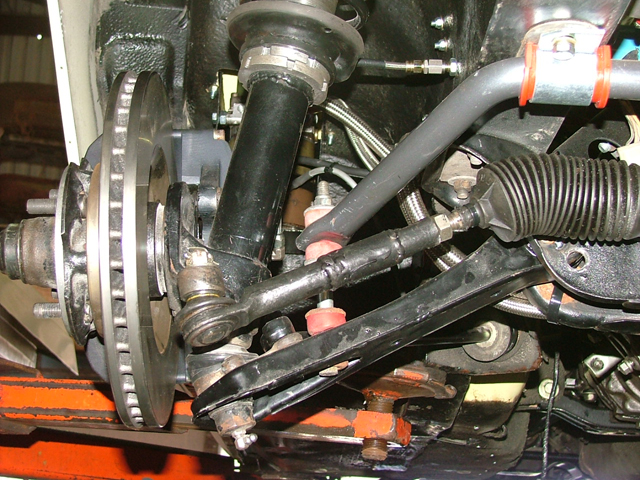

                    La deuxième photo, c'est ta Z , Sean ?
                    On voit que le bras de suspension a vu son départ coté caisse repercé plus haut et plus à l'extérieur, pour donner un peu de carrossage négatif, mais surtout pour compenser l'abaissement de suspension, ça remplace avantageusement les intercalaires en alu sous la fusée qui peuvent paraître plus fragiles . Les biellettes de direction aussi sont modifiées en supprimant le coude inutile . C'est la photo que je cherchais en rapport avec le post de Diz9 sur ses pièces de suspension . . Bien vu !

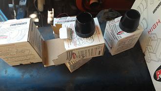

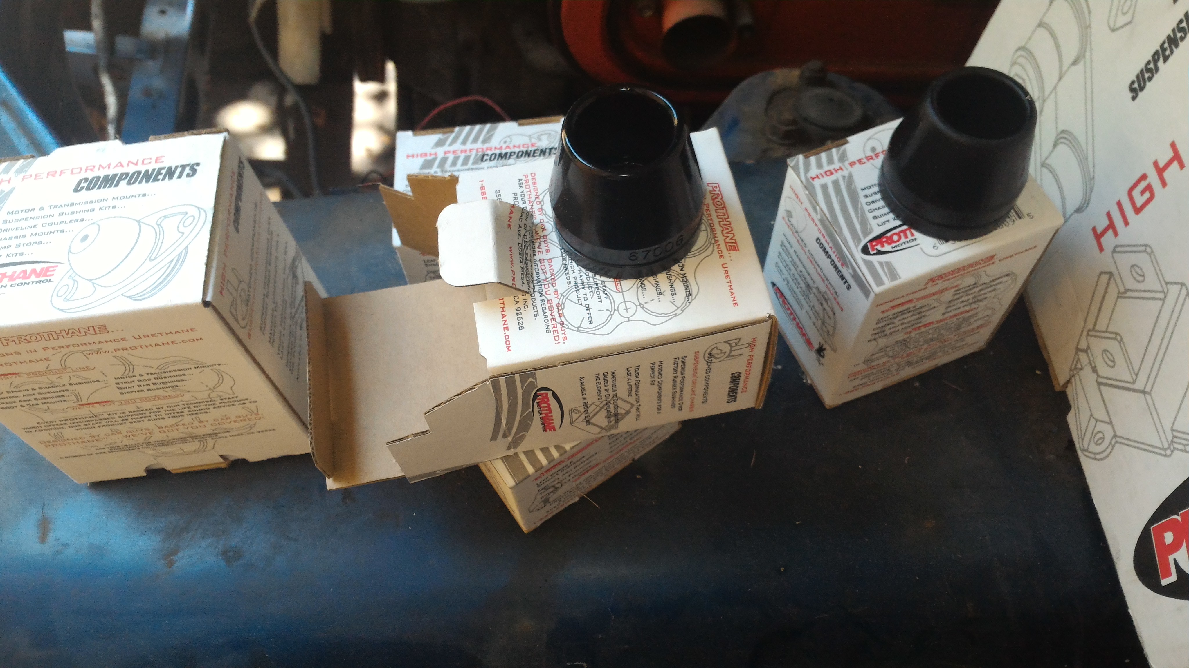

                              Je viens de voir que dans mon kit uréthane j'ai déjà les "bump-stops" (voir photo)
Nom : 		P_20150721_124702.jpg
Affichages :	318
Taille :		1,55 Mo
                              Je vais prendre contact avec vogtland allemagne pour commander les ressorts court.
                              Le problème c'est que je ne sais toujours pas quelle sera la cartouche d'amortisseur la plus approprié à cette combinaison.
                              Les ressorts courts vogtland devrait avoir été étudié pour fonctionner avec des cartouches de type OEM mais j'en ai aucune certitude.
                              Je souhaite passer commande pour des cartouches KYB mais c'est peut-être pas ce qu'il faut
                              Je suis dans une impasse :s
