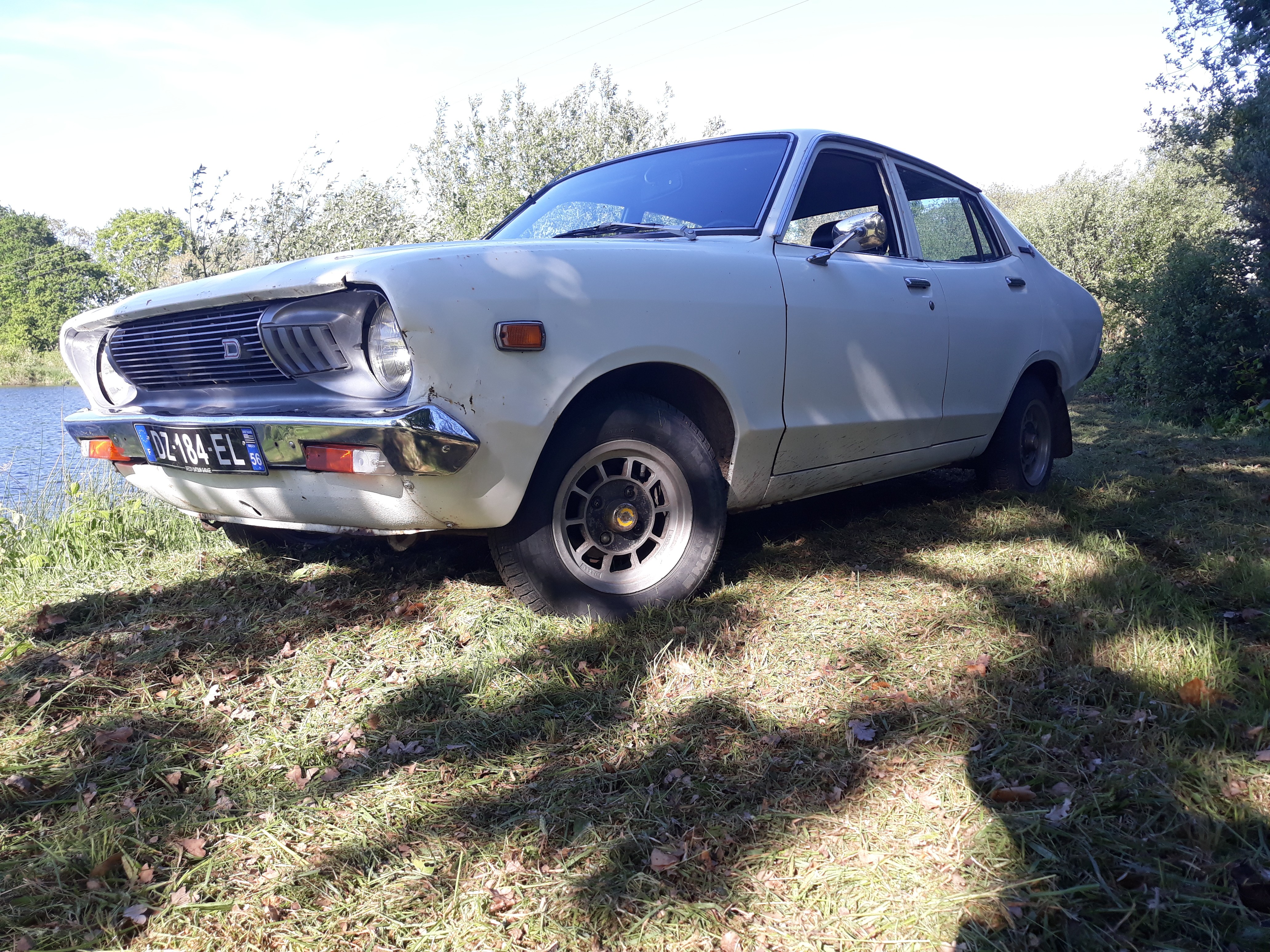

                      Voici des nouvelles de cette Sunny blanche,
                      Elle roule tout les jours, elle chauffe un peu car le circuit d'eau est entartré mais pour l'instant ça le fait quand même.
                      Je lui ai mis 4 jantes alu d'époque en 12" avec des Falken 165/70/12 elle accroche bien dans les virages malgré les trains roulants d'origine fatigués.

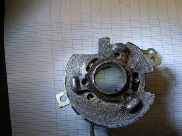

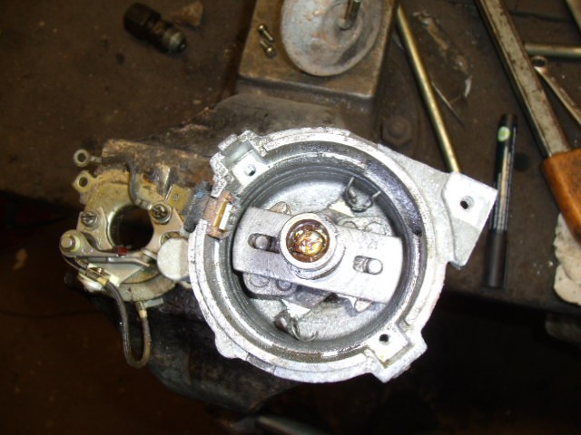

                      Depuis quelques temps elle marchait moins bien côté moteur, j'attendais la panne car je n'avais pas le temps de chercher

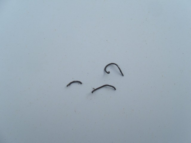

                      cette panne est arrivée vendredi, ça venait de l'allumeur, plus précisément des ressorts de rappel de masselottes qui ont finis par casser dûe au grippage
                      du plateau d'avance.
                      La panne c'est traduit par une coupure franche d'allumage suite à un bout de ressort qui à mis les rupteurs à la masse permanente.
                      Je me suis dépanné sur le bord de la route en moins de 5 minutes sans outils et surtout sans valise de recherche de pannes
                      j'ai changé l'allumeur (j'ai du stock) réglage strombo à 7° d'avance et elle fonctionne à nouveau.

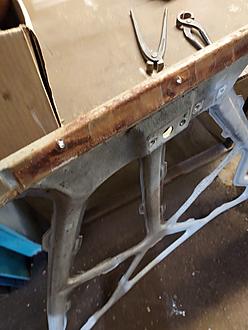

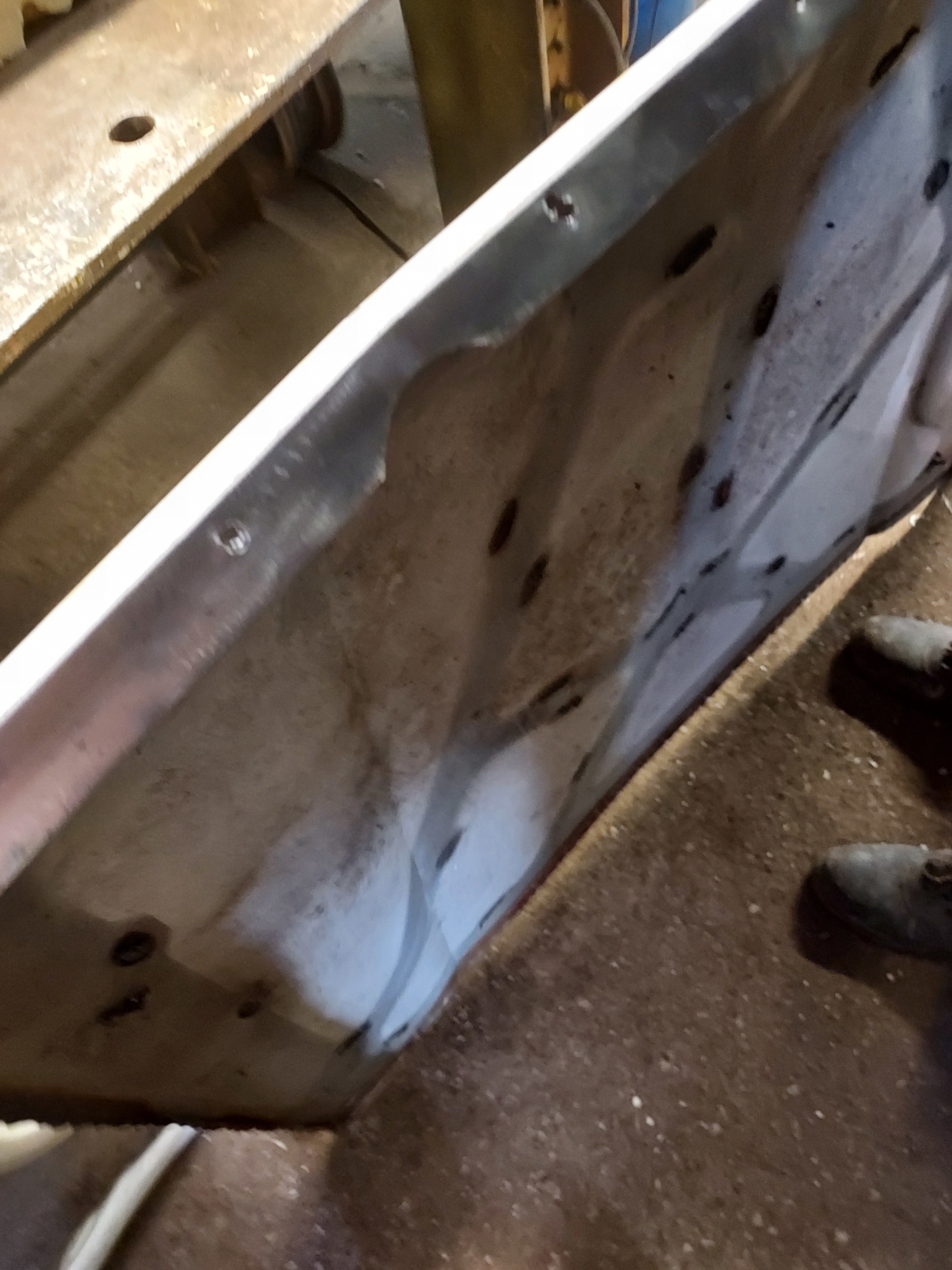

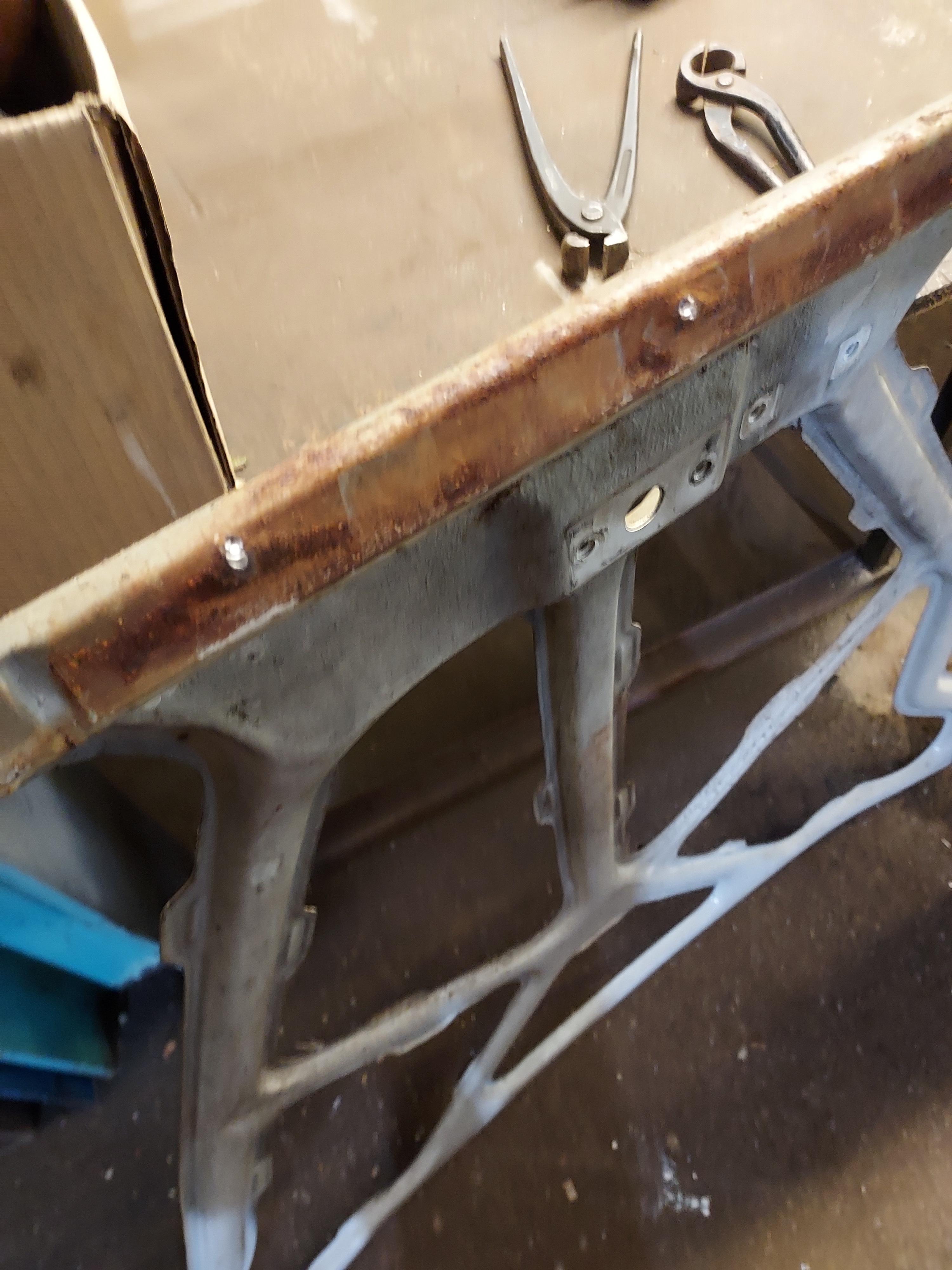

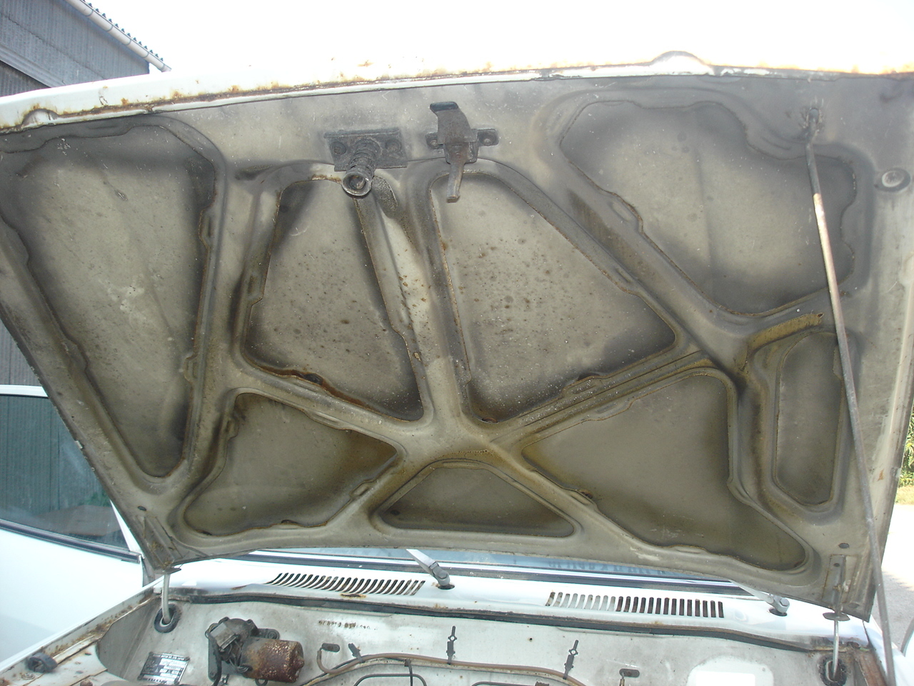

                        Mon fils a entreprit de refaire un capot pour cette Sunny blanche, c'est la maladie sur ce modèle, il pourrit sur le rebord avant.

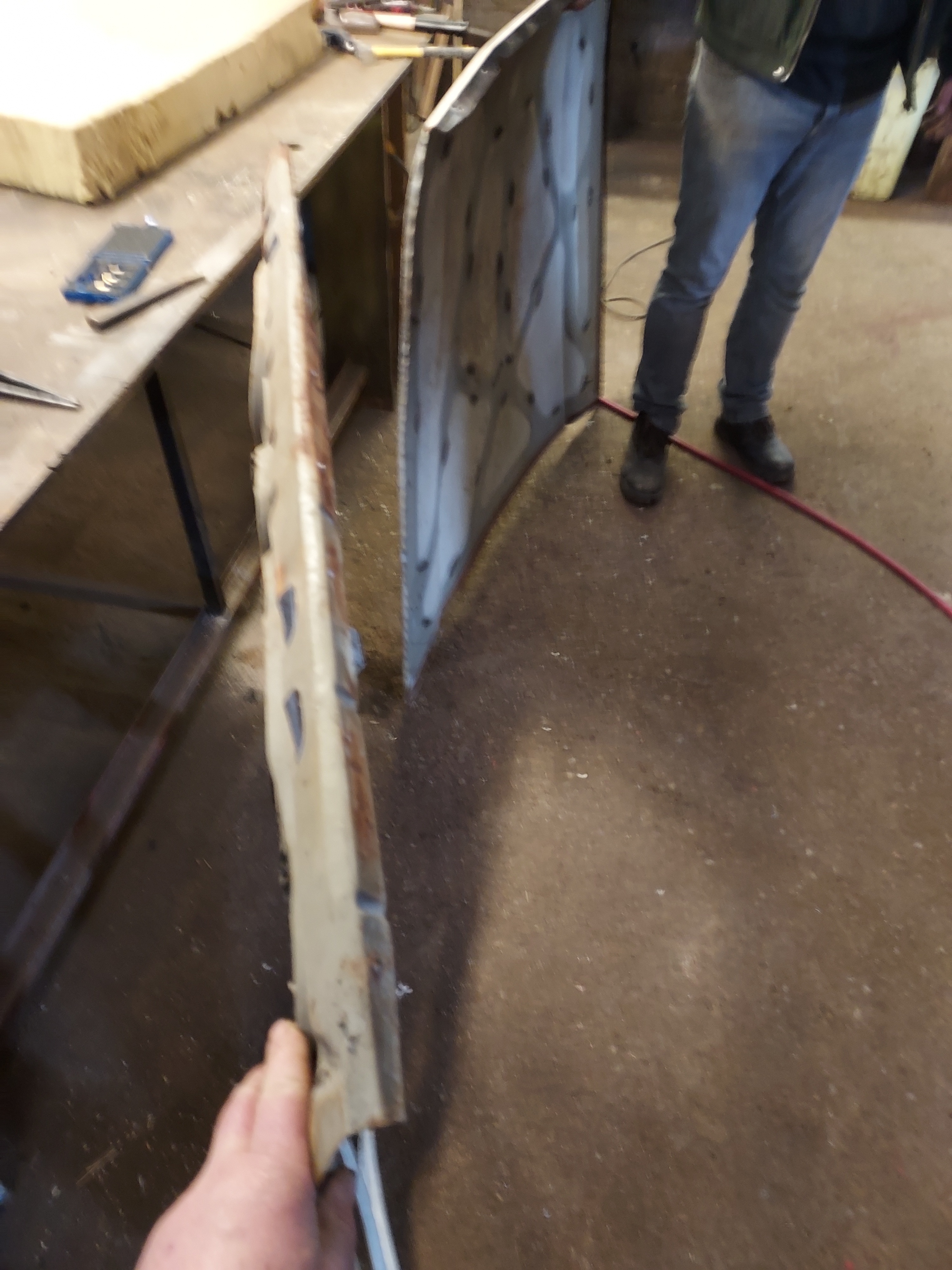

                        Après réflexion on a décidé de séparer le panneau de l'armature pour pouvoir refaire et traiter la rouille correctement

                        il va sabler,apprêter puis redresser, remettre en état le traiter, refermer et par la suite réapprêter et le peindre.
                        Celà lui fera de l'entrainement pour ceux à venir
