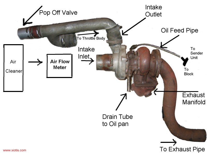

      j ai un kit janspeed ds mon grenier ; ca fait 10 ans q u il dort

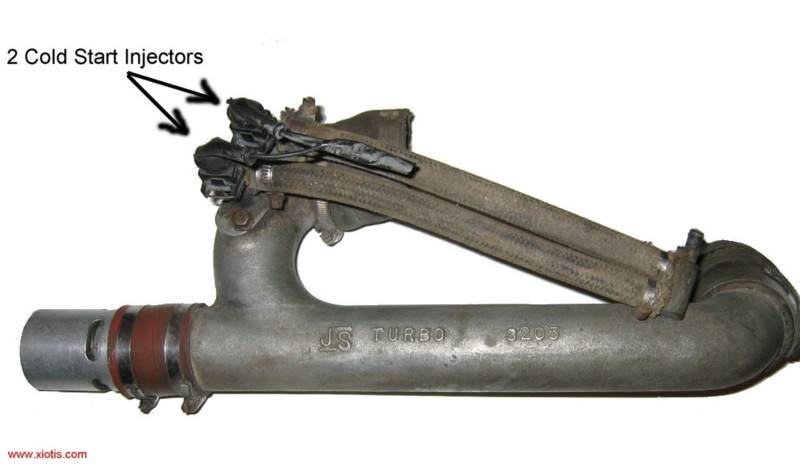

      j ai le collecteur admission avec une partie du faisceau , car d apres mes souvenir une sonde a ete monte sur la pipe pour la stater jai 2 calculateurs et collecteur echap pour le turbo (gripper sans regulation)
      ceci a ete demonter sur une 280 z de justesse qui a ete broyer ; impossible de la racheter je ne retrouve pas le tube en aluminium qui reliait le turbo a la pipe adm qui etait equiper d une grosse soupape anti retour : pouquoi ????
          C'est pas une Blow-off Valve tout simplement?
          Est ce que ton kit ressemble à ça?
          J'en cherche toujours un..
            non ce n etait comme cela
            je vs met des photos ce soir
