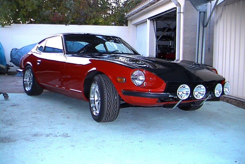

        La mienne sort juste de peinture!
        www.srcf.fr

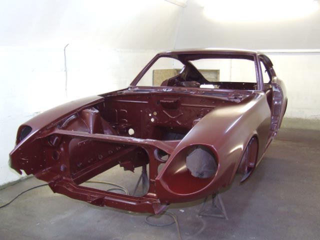

          c'est pas juste pourquoi vous avancez si vite!!!!
          il va vraiment falloir que je me la joue fonctionnaire pour arriver ? faire ma 260Z
          j'aimerai bien avoir la m?me finition sur la GR4, mais la caisse avait vraiment re?u...
          j'en chie grave en ce moment pour ajuster les panneaux, ailes av et capot....et gommer tous les d?fauts...
          • #95
            et ben ca chaume pas ici !
            ecxellent beau boulot
            • #96
              Envoyé par JanspeedZ
              j'en chie grave en ce moment pour ajuster les panneaux, ailes av et capot....et gommer tous les défauts...
              Je fais faire cette partie par un expert... ça aide à aller vite ;o)
              mais il a fait la même remarque que toi... surtout sur les panneaux refabriqués, à reprendre très sérieusement; heureusement qu'il est formeur

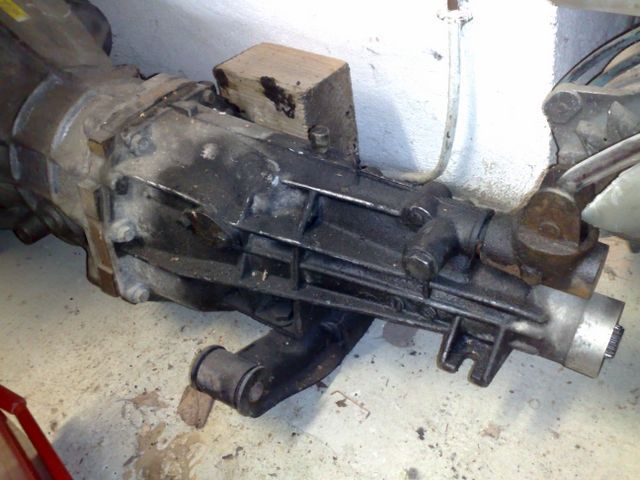

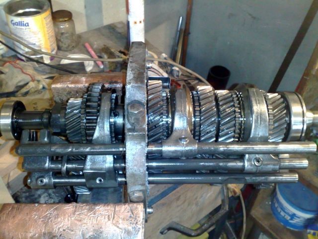

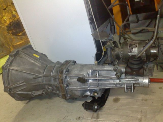

              hop, fini la boîte!
              avant
              pendant
              après
              Dernière modification par datsun240z, 31 août 2013, 23h07.
              • #97
                tu as changé quoi comme pièces? et tu les as trouvé où?
                • #98
                  C'était une visite de courtoisie au pignon de 5? surtout et nettoyage
                  tout est en ordre
                  j'ai changé tous les joints (spi avant, arrière, papier sur le carter à roulement avant, toriques un peu partout)
                  j'ai hésité pour les roulements...
                  Dernière modification par datsun240z, 26 février 2010, 08h17.
                  • #99
                    en attendant, tu la mets dans le frigo derrière sur la photo ? wouaf wouaf !

                              c'est le primaire ?
                              ok je sors !
                              • tu n'es pas loin, c'est non vernis
