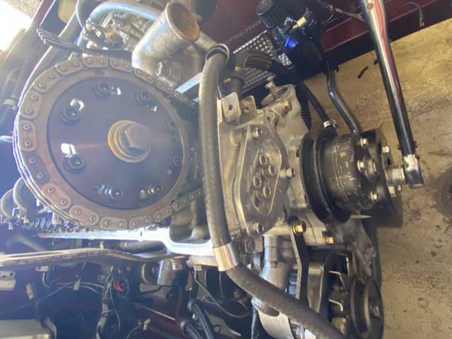

J’ai constaté que mon nouveau damper avait un marquage point mort haut LOL
donc j’ai vérifié qu’il disait vrai en pigeant
=> j’ai donc refait mon calage d’arbre à cames avec cette référence plus précise que ma détermination manuelle du PMH
une équerre raide pour référence & un pied à coulisse numérique.
j’ai privilégié car au comparateur qui n’a pas assez d’amplitude, j’ai du mal à avoir des mesures repetitives
ici, je suis apparemment à +/- 1/100 entre 2 prises de mesures… ça ira!
2 photos========================================
Ensuite, je prends une mesure sur la face usinee du lashpad
reference sur le dos des cames admission et échappement
puis mesures successives en avançant la poulie graduée progressivement.
je vise un équilibre d’ouverture admission/échappement au pmh (croisement)… en privilégiant l’avance à l’ouverture d’admission.
j’ai trouvé un parfait équilibre… on verra ce que cela donne.
j’augmenterai l’avance à l’admission graduellement
Avec des pièces d’origine et pas du after-market comme ça… il aurait suffi d’aligner les repères entre les pignons et la chaîne LOLFichiers attachésDernière modification par datsun240z, 26 août 2021, 18h49.========================================
