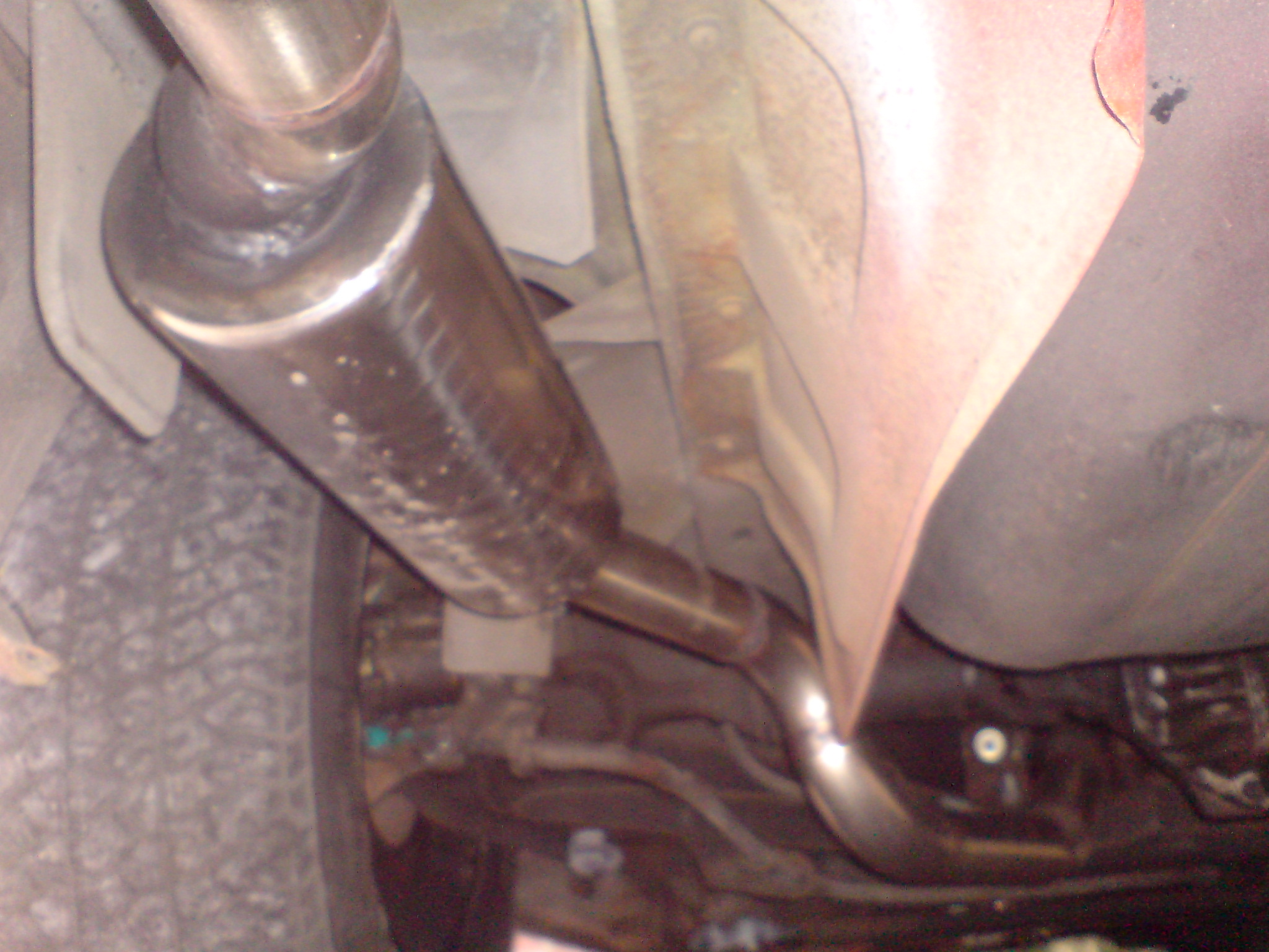

                        silencieu de detente
                        bon voila le silencieu de mont? tout beau , tout neuf

                          c'est toi qui la fais?
                          tu as une photos de derri?re pour voir ce que donne la sortie?

                            Envoyé par bobokillaz
                            ?a se doit s'entende de loin..... !
                              ?a fait moin de bruit qu'une subaru mais ?a en fait qd meme
