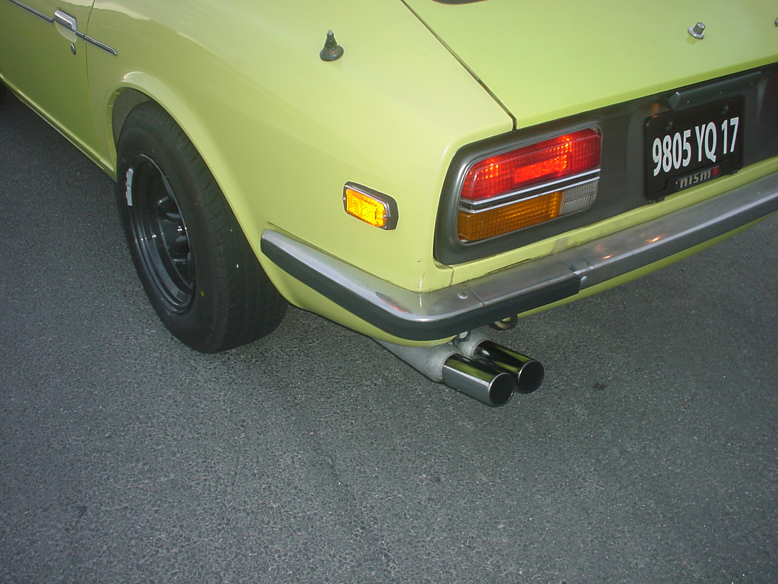

      et sa part d'un tube qui se divise en Y pour de chaque cot? 2 sortie double sebring
      je pensais mette un collecteur 6en2 puis un silencieux de chaque cot? puis les 2 sorties sebring

                  ok merci boomer mais je n'ai pas l'utilit? de la ligne complete car jai deja sa dessus
                  mais la sortie est en Y donc je vais la virer pour fair 1 lignes simple de chaque cot? en inox il me manque que le collecteur
