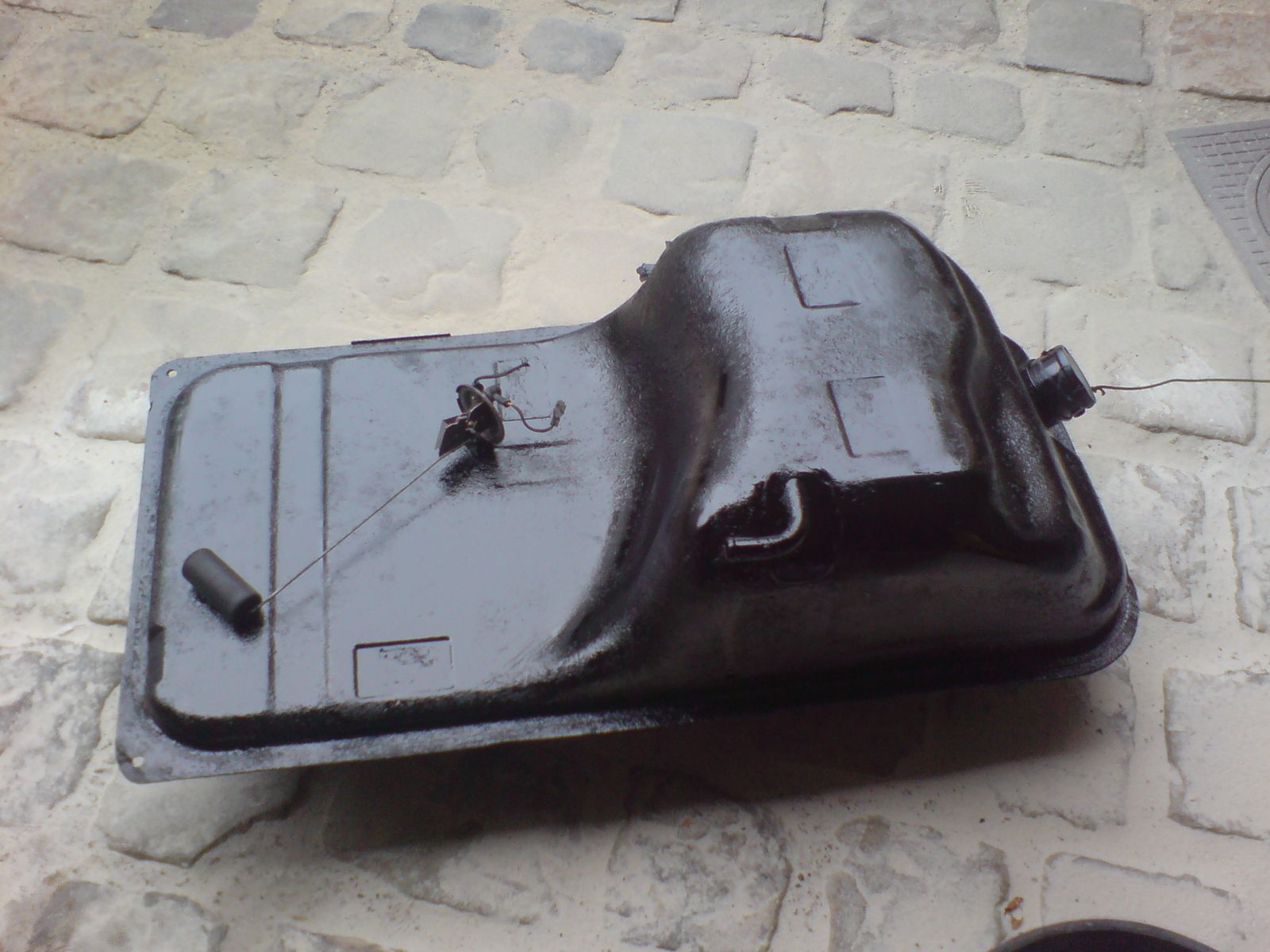

Je fais encore appel à vous, je recherche une jauge de réservoir en bon état. A défaut pourriez vous me donner le terme exact de cette pièce et sa traduction en anglais pour faciliter mes recherches ? Merci.
Je met un cliché trouvé sur le net pour illustrer.
Envoyé par rotary Voir le messageJoint de collecteur trouvé chez Sean . Il me reste plus qu'à le monter

Et pour finir changement de la jauge du réservoir d'essence.
Je l'ai trouvé neuf en Allemagne pour 120 euros tout compris avec joint (indispensable) et la rondelle de fermeture.
Référence 25060-E4100, ca peut servir à d'autre.
Pour le montage, c'est très simple :
Un réservoir presque à vide.
Débranchez la batterie.
La jauge est accessible pour le dessous. Elle est située sur la face coté moteur.
Un quart de tour pour enlever la rondelle de fermeture.
Enlever l'ancienne jauge.
Remettre les pièces neuves.
= 10 mn1 photo
