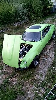

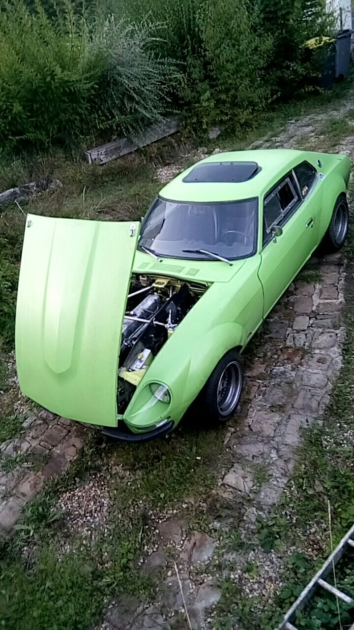

Nom : 		IMG_1537032082567.jpg
Affichages :	283
Taille :		288,6 Ko
ID : 			255998 voila !
                      • #86
Affichages :	283
Taille :		288,6 Ko
ID : 			255998 voila !
