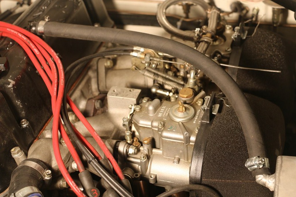

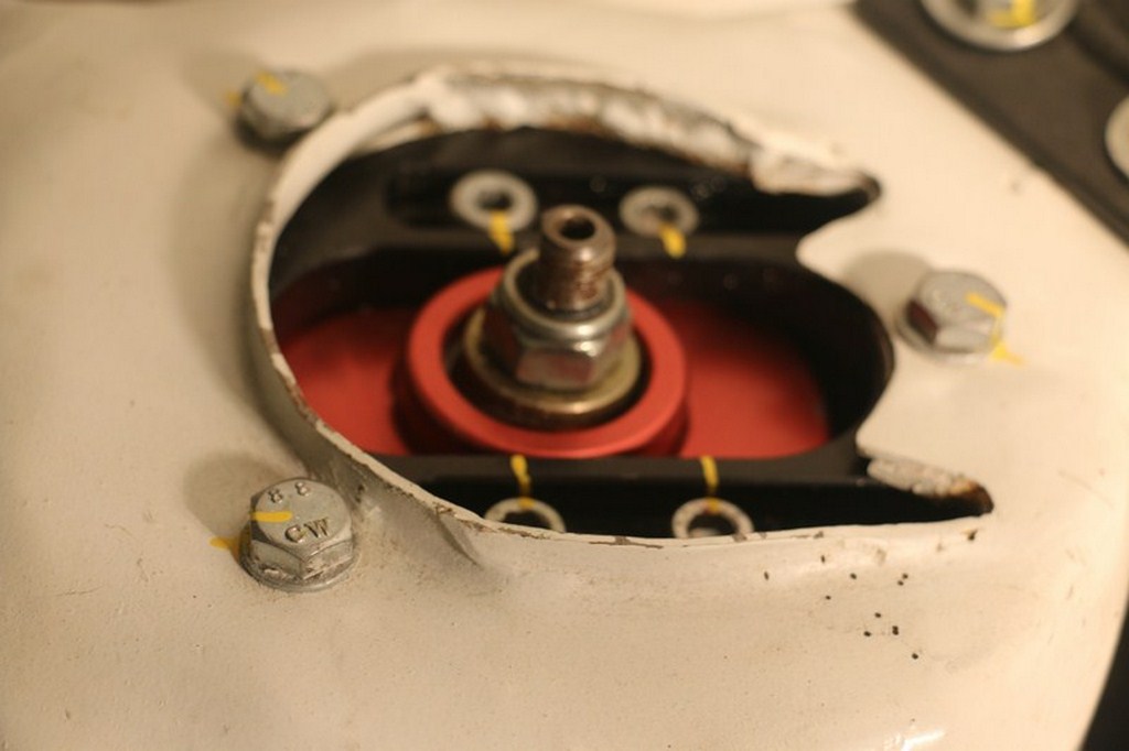

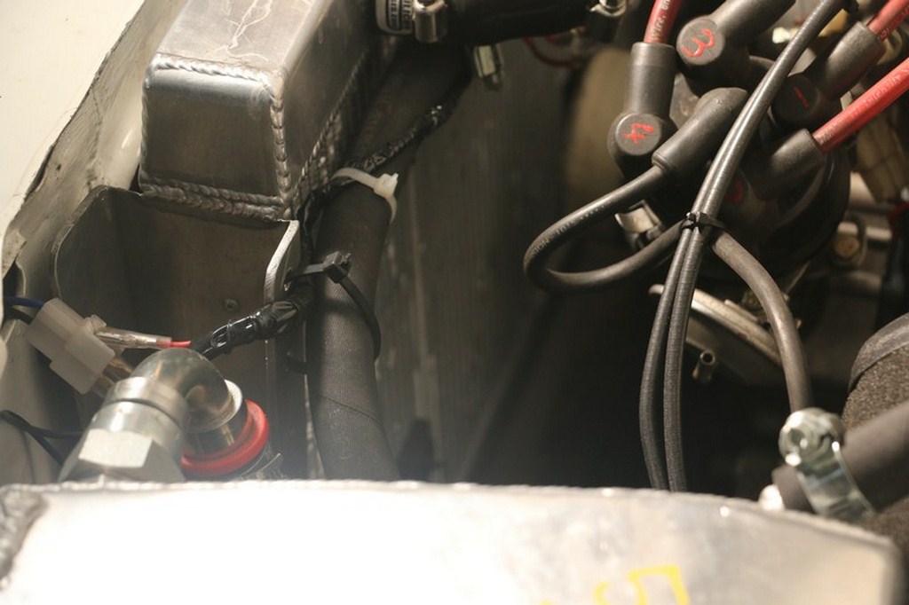

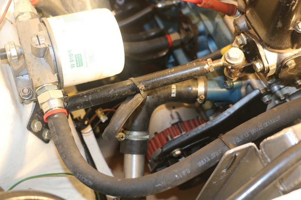

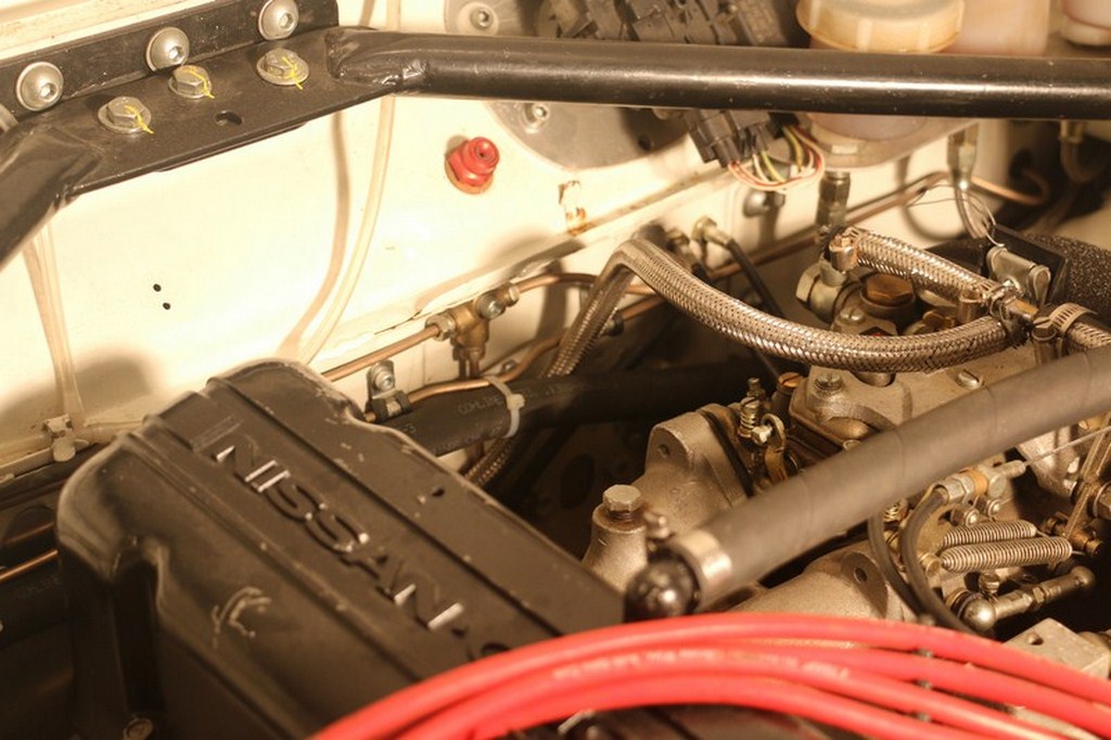

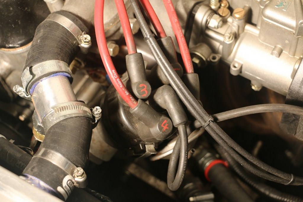

                    Quelques photos du moteur comme demandé par Sean:
                    Please comment and tell me what you find!

                        Merci Hubert pour les photos !!
                        la même pompe Weaver Bros trois étages que la mienne ( 2 vidanges, 1 pression ) rapport 1/2 classique, il a décalé le filtre sur la ligne de pression, ç'est pratique pour changer le filtre ! la bâche à huile rectangulaire est originale . Part contre, il aspire par l'intermédiaire du haut de la bâche avec une dérivation sur le petit catch tank, c'est pas bête, mais j'espère que le petit filtre KN est suffisant en débit d'air ? En tout cas, beau travail de plomberie ...Le bouchon à la place de la soupape de décharge sur le bloc, j'espère qu'il est bien vissé . J'ai le mien qui est coincé par la contreplaque de filtre par sécurité .

                          Didier, merci pour les commentaires du connaisseur!
                          Donc rien d'aberrant pour ce que tu vois au travers des photos: C'est déjà rassurant!
                          Je relève le conseil d'un filtre KN plus conséquent sur le catch-tank: Je ne risque rien à prendre plus gros.
                          Il faut que je vérifie pour le bouchon d'huile sur le bloc: Il me semble que j'ai vu une paire de points de soudure pour blocage.
