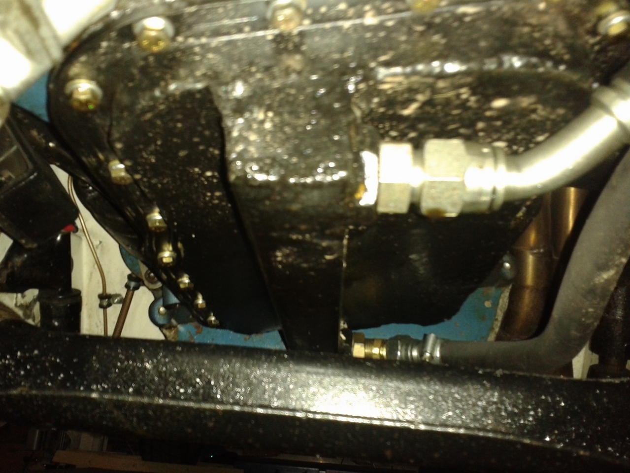

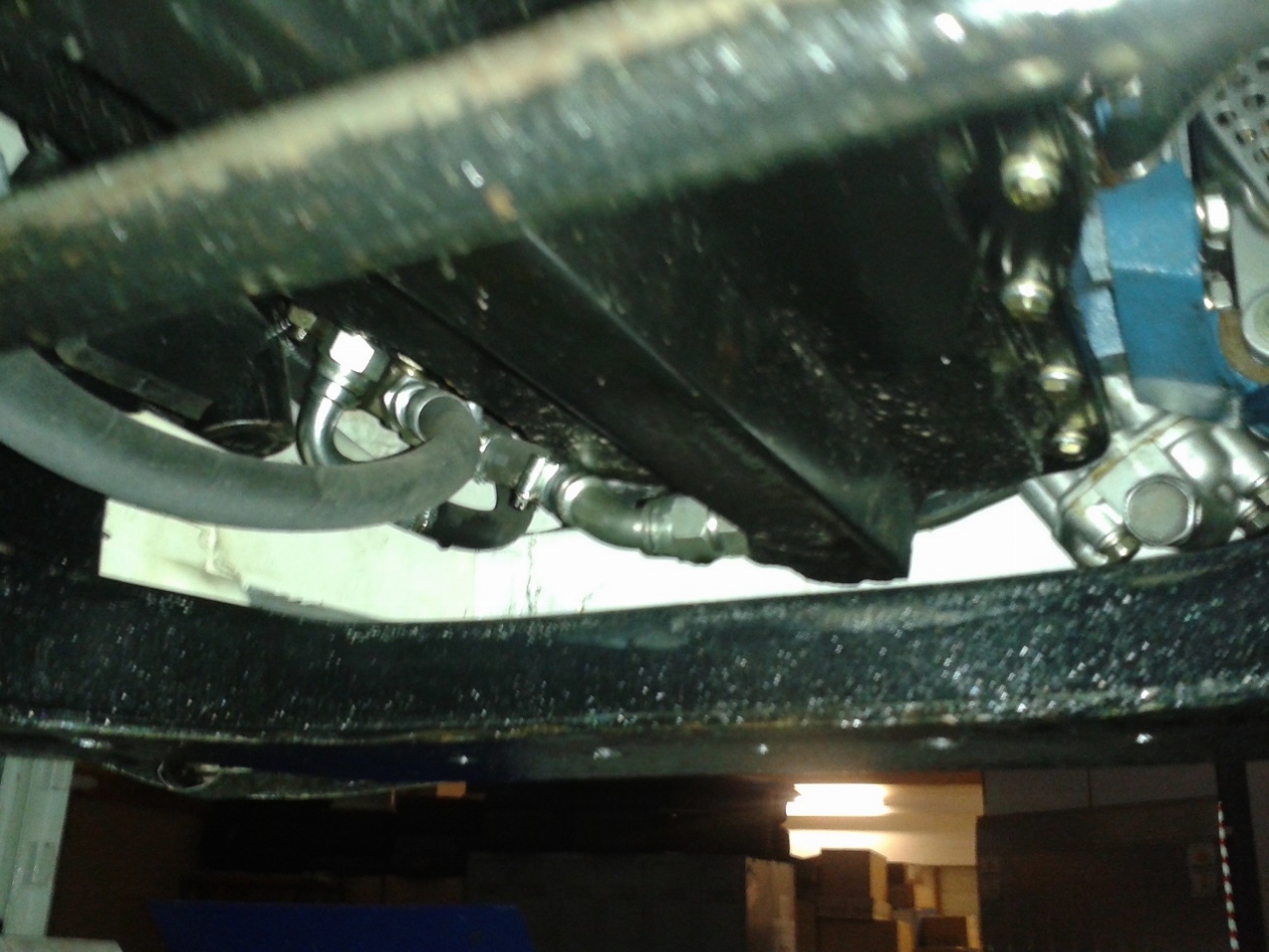

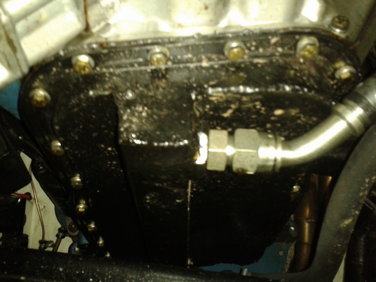

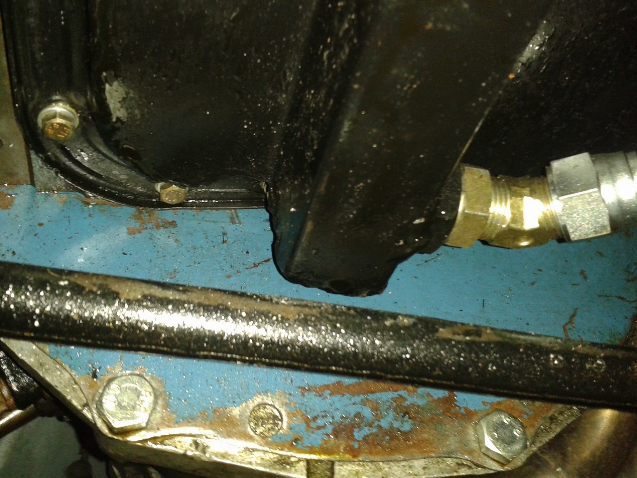

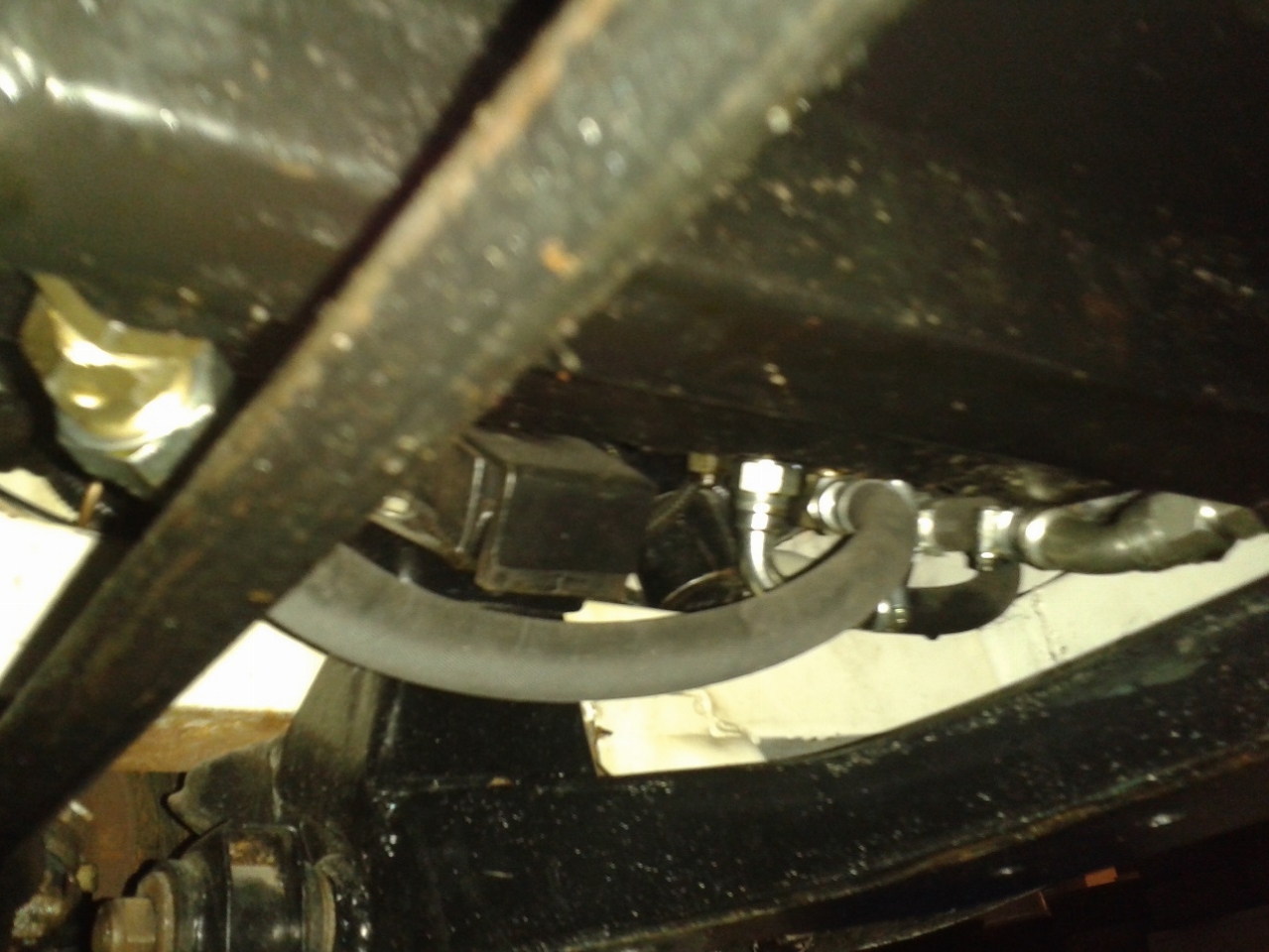

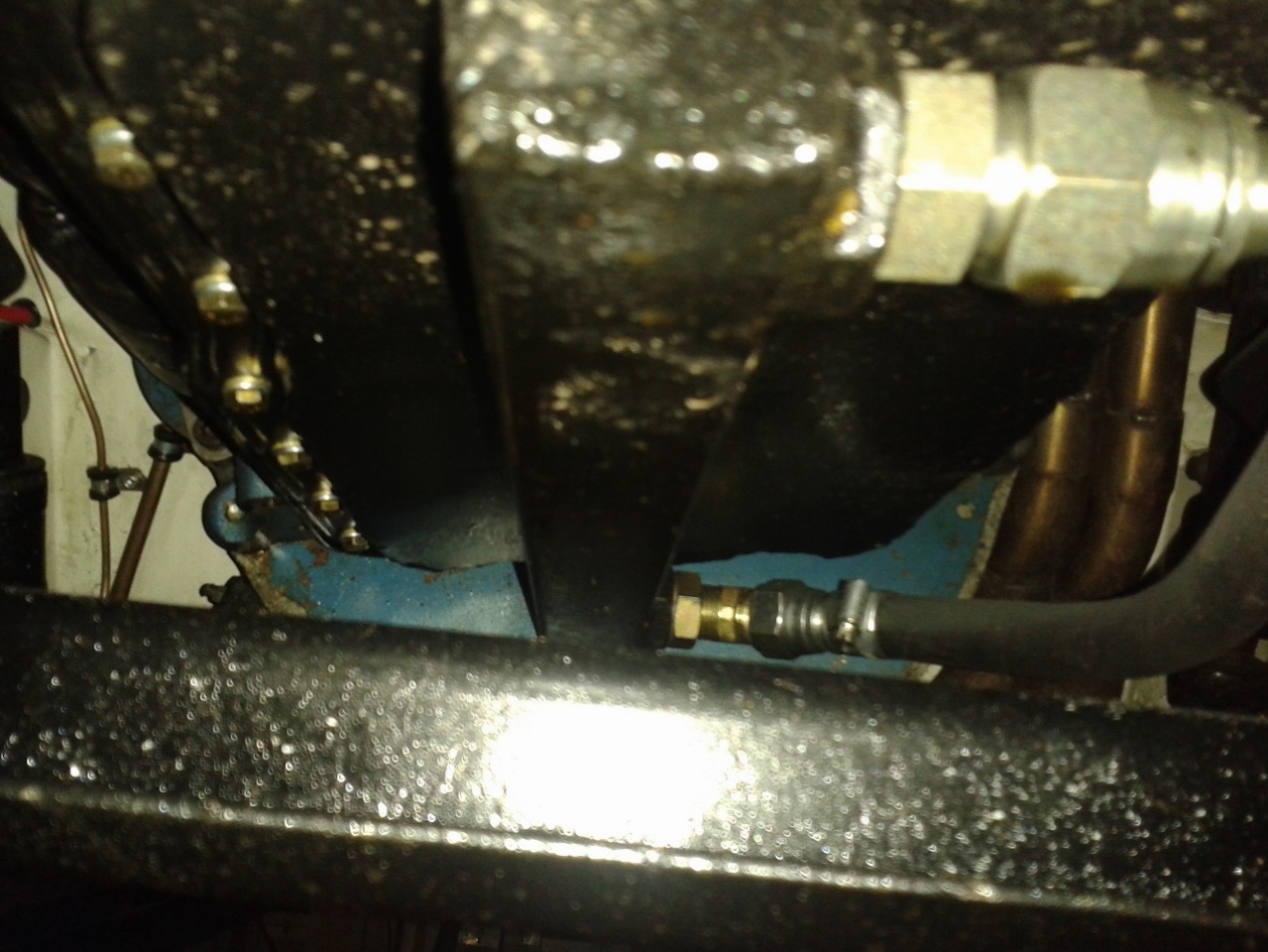

      Tu mets combien d'huile dans ta bâche à huile , et tu as quoi comme carter sec ?
      Edit : Oups ! j'ai revu les photos, et c'est comme le port salut, c'est écrit dessus : 5 litres !! mille excuses , Hubert; Par contre une photo du carter sec ?
      Les photos du carter sec comme demandé Didier:

        Merci Hubert pour les photos , ça peut intéresser certaines personnes dont moi même . Donc c'est un carter en tôle, en non pas comme je le supposaisen fonderie alu type ARE :
        http://drysump.com/NissanDatsun.htm
        • #80
          Ouep, et en regardant de près, je pense à un tube carré, ajouré au dessus, et soudé sur une tôle.
          Je n'ai jamais ouvert pour l'instant, et je n'ai pas roulé fort pour contrôler la pression d'huile en situations de possible dégeaugage.
          Mais dans le principe de la Bâche à huile, ce risque est en principe minime...
          Un choix sans doute "économique" comparé aux carters ARE qui doivent valoir une blinde?
