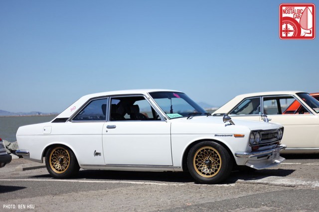

      Fabriquée au Japon exclusivement à l'exception de quelques modèles assemblés en Afrique du Sud, une photo du modèle:
Nom : 		110bh4134_nissanbluebird510coupe_-640x426.jpg
Affichages :	77
Taille :		56,3 Ko
      On voit bien cette inclinaison de la vitre arrière qui lui donne une ligne résolument "racing":
      Régalez-vous avec ce reportage... en attendant d'en voir une présentable à la maison!
