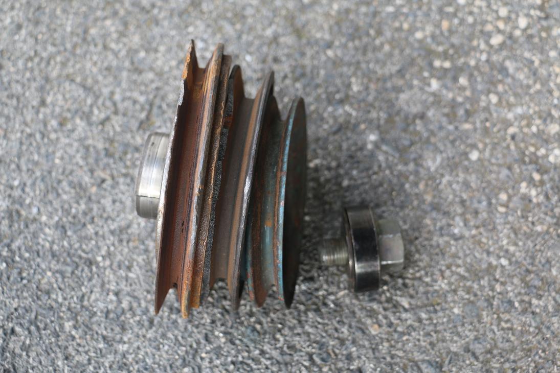

        Je possède deux poulies d'origine , avec les deux gorges comme sur les photos. les vis et rondelles aussi.
        ça vient de deux L26 . En meilleur état que les photos d' eBay !! je peux faire des photos quand j'aurai retrouvé mon APN !!
          Les 240Z européenne ont une poulie de villebrequin avec un damper et une seule gorge Ref:12303-E4100
          Les versions américaines ont deux gorges , la deuxième gorge pour la courroie entrainant la "smog pump" pour le système anti pollution et le compresseur de clim si clim installée..

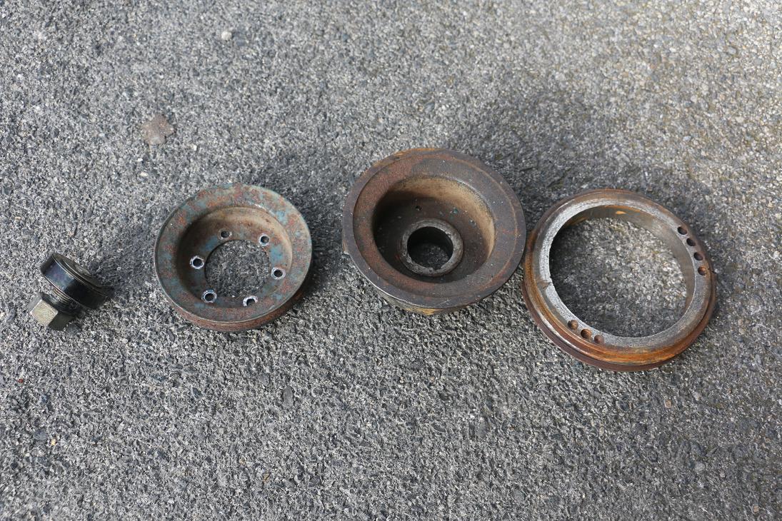

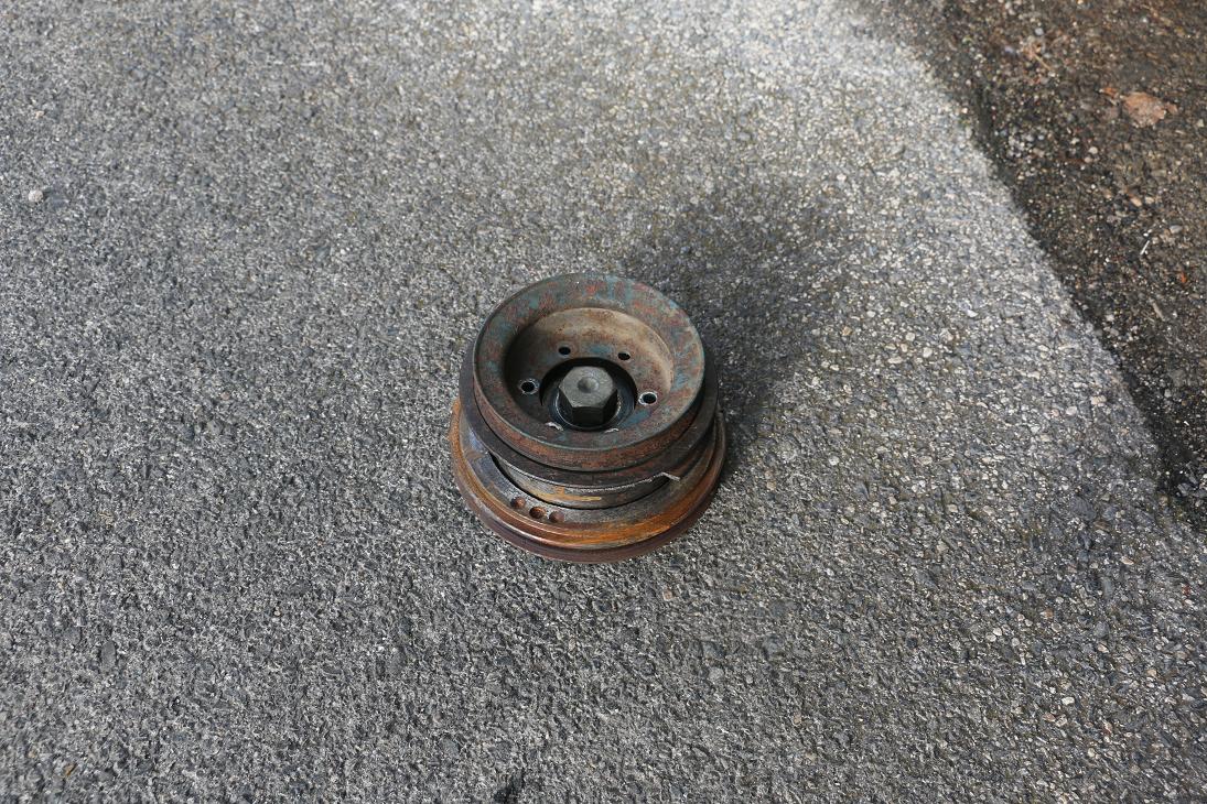

              Bref, je mets des photos de la poulie décomposée qui n'a plus de trace du caoutchouc:
              Je pense qu'une deux gorges serait adaptée: Envoie les photos, Didier... si tu peux!
              J'aurai aussi besoin de la clavette (que les gars de l'assistance n'ont pas jugé utile de remettre... puisqu'ils l'ont perdue!!!)
              A voir aussi la rondelle et la vis, les modèles étant différents selon l'age et l'origine!!

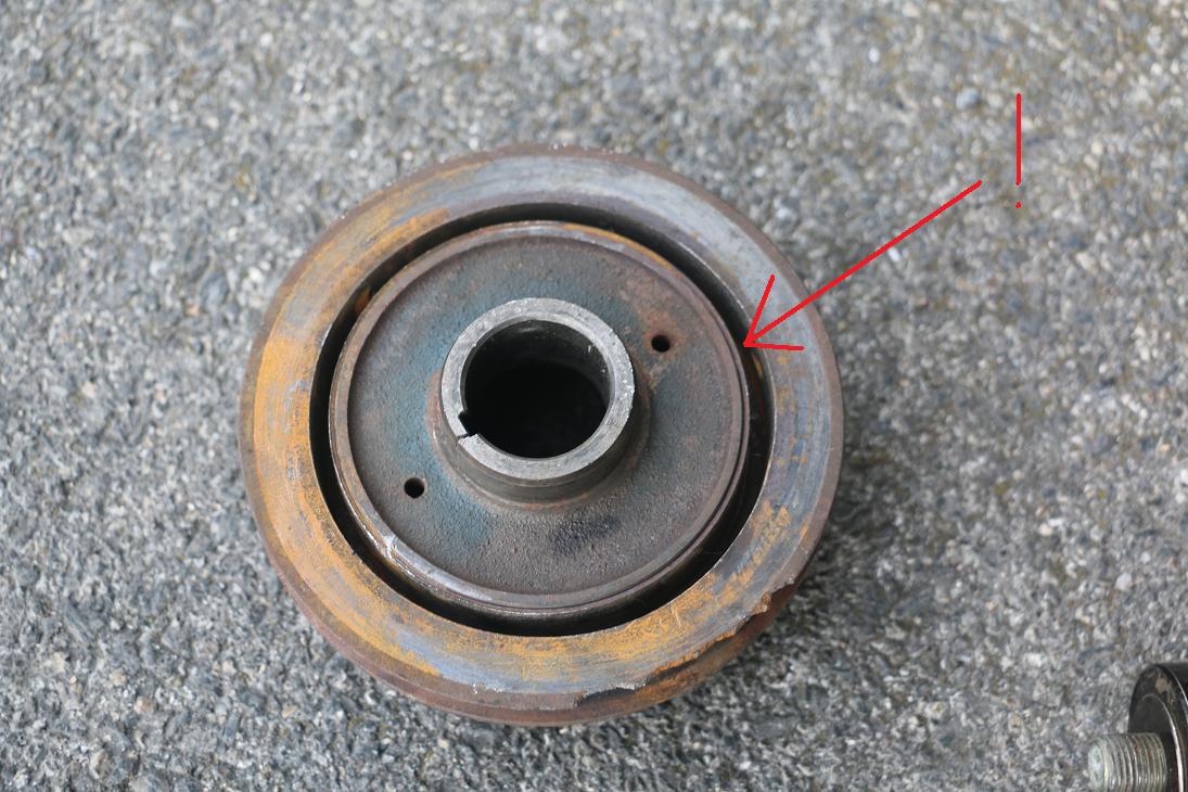

                la clavette pas perdue,...je l ái vue dans la main de claude!.
                elle n'a pas ete remise car elle avait ete marquee.
                c'est une clavette demi-lune. tu veux les dimensions? pour sur elle est normalisee.
                mais pour mon education,...le caoutchouc,...il est ou,..s'íl nest pas tout arrache?
                celle que j'ai donne,...pas de caoutchouc ,...et elle n''en avait jamais eu,..pour sur..

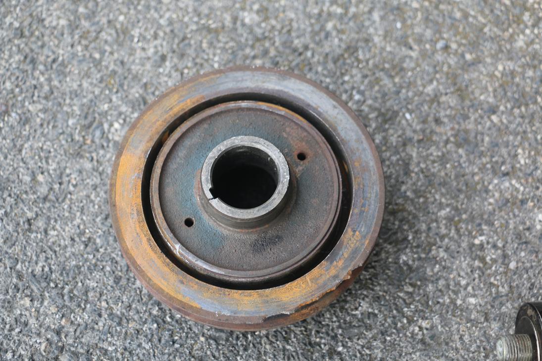

                  La poulie centrale de l'image (avec l'encoche de clavette) est fixée par la vis et la rondelle.
                  Cette base de poulie est lisse, et le disque à gorge que l'on voit en place sur la photo n'a lui aucune fixation!
                  C'est le caoutchouc 'damper" qui assure le lien et le collage entre les deux!
                  Sur les éléments récupérés, TOUT le caoutchouc est parti!
                  Donc le support de poulie vissé et calé sur le vilo avec la clavette tourne bien avec le moteur en marche.
                  Lorsque le caoutchouc est endommagé, le disque à gorge commence par glisser...
                  La température moteur monte, puisque la courroie ne tourne plus correctement! (vu par Yuichi sur le cadran...)
                  L'alternateur ne fournit plus le voltage requis, puisque lui aussi est sur la même courroie... (vu aussi par Yuichi!)
                  Au fur et à mesure du glissement, le caoutchouc chauffe, et bouloche pour perdre son épaisseur avec de moins en moins de friction.
                  La courroie se détend par la même occasion, et le disque à gorge commence à osciller.
                  Tout le caoutchouc est viré rapidement, et le disque glisse alors métal sur métal sans aucun entrainement.
                  La batterie avait été changée par Claude du fait de sa décharge.
                  De l'eau a été ajoutée avant d'arriver à Valence, et n'a cessé de se consommer de plus en plus vite.
                  Yuichi n'aurait JAMAIS terminé le rallye dans ces conditions!
                  Le phénomène est connu (voir le lien ci-dessus), et arrive aussi sur les poulies damper de haut de gamme ou de course!
                  Pour "absorber" les vibrations, ce qui est la fonction du damper, il faut un déphasage entre le vilo et le reste.
                  C'est le caoutchouc (ou le fluide en cas de damper liquide) qui assure cette fonction.... tant qu'il est là!
                  La clavette a du rester dans la poche de Claude!!
                  Bref, tout à remplacer pour retrouver un fonctionnement normal.

                    hub,
                    au risque de paraitre penible,..( et cést pas mon genre,......sean shut up!!!!!!!!!!!!) .la poulie que j'ai fournie n'a pas de caoutchouc; ou alors je suis bon pour l'ophtalmo moi
                    les morceaux manquant sur la gorge exter,...cést les coups de marteau et les pieds de biche!!!!!
                    ERD
                    260 Z 2+2 (la guepe)
                      hub,
                      ​effectivement, tu devrais changer tes lunettes ....l'explication de Hubert est correcte ...
                        ah mooooonsieur,.je n'ai jamais dit que l'explication de hub n'était pas correct,..j'ai dit que la poulie n'avait pas ,..ou plutot, je n'ái pas vu de caoutchouc,...
                        prends une photo dúne des tiennes pour le faire voir ce p...n de caoutchouc!!!!!!!!!!!!!!!!!!!!!!!!!!!

                        • Hub280ZX
                          Hub280ZX a commenté
                          Eric, je parlais de la poulie qui etait dessus et qui est morte. Je ferai une photo de la tienne quand elle sera demontee.
