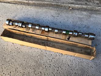

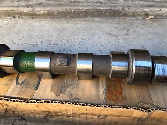

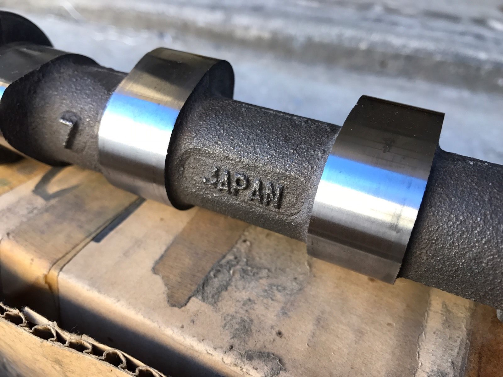

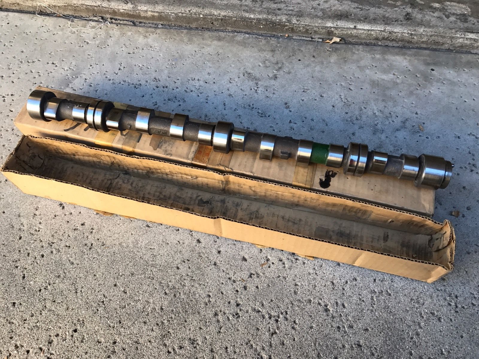

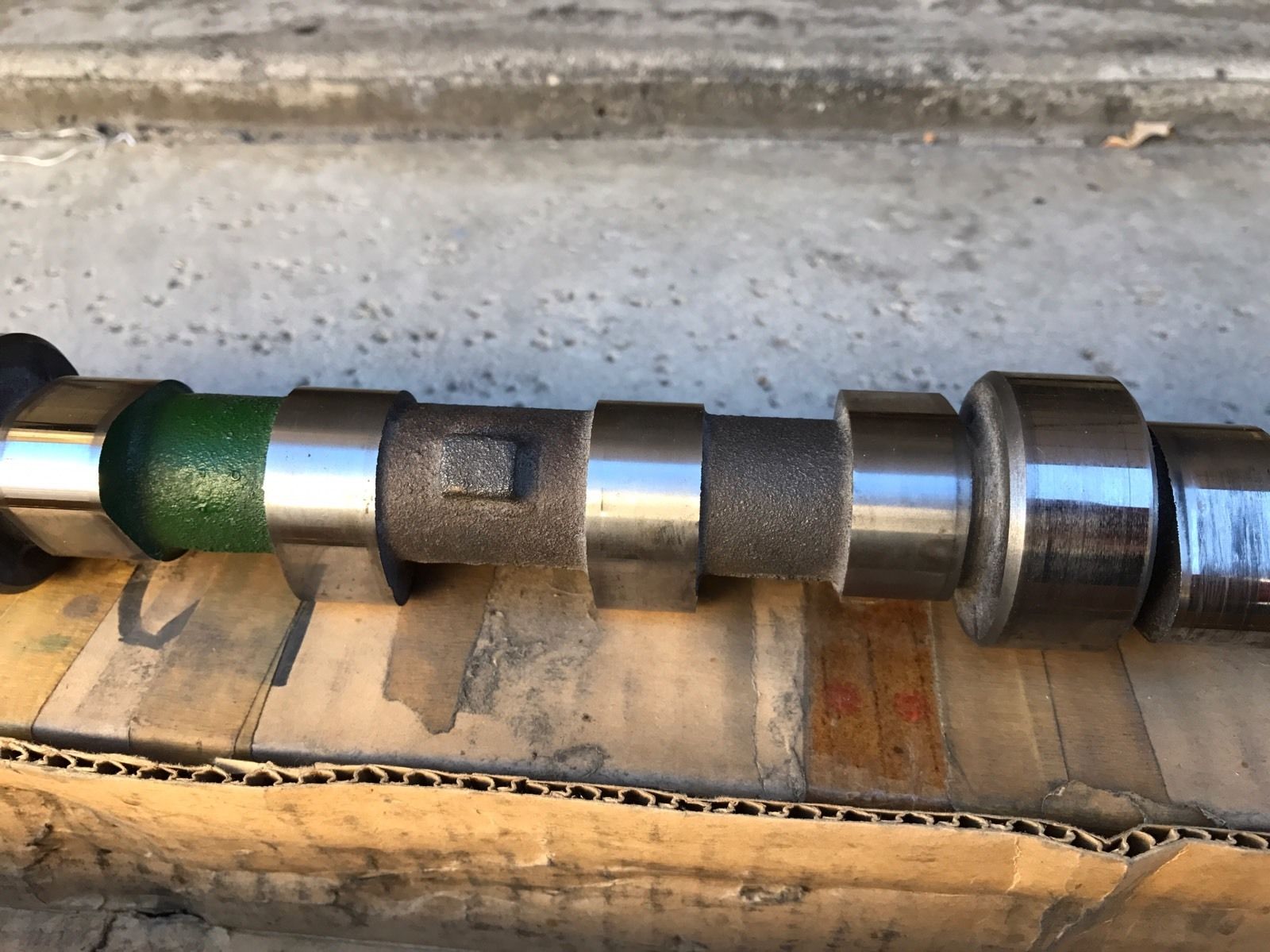

            j'ai acheté un arbre a cam mes celui-ci n'a pas les trous de huilage au niveau des lobes pour lubrifié alors que le mien d'origine oui
            alors ma question c'est est-ce qu'on peut faire des tour sur le nouveau ?

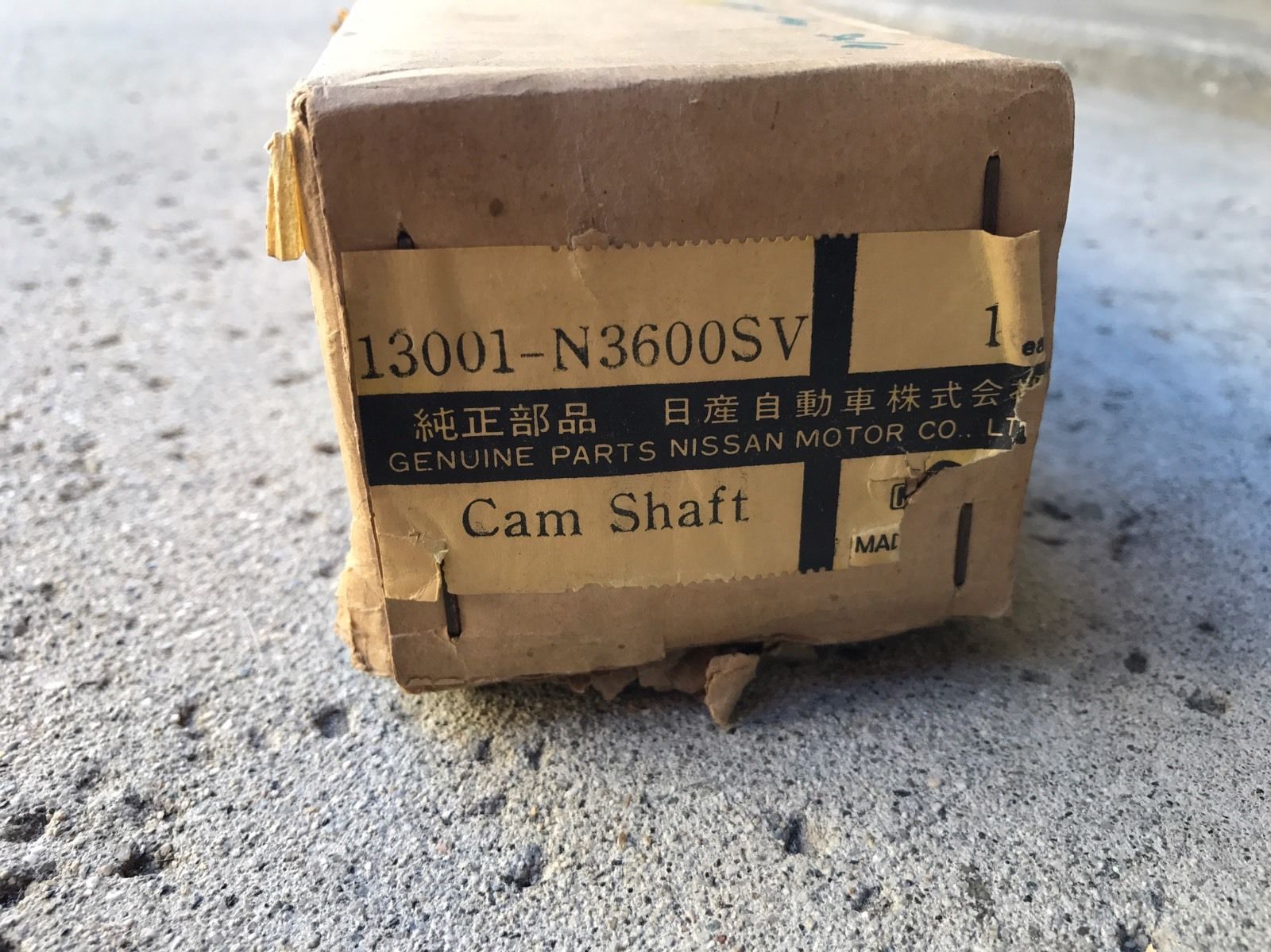

                          j'ai acheté un arbre a cam pour la 260Z mais c'est pas le bon
                          donc ci sa intéresse quelqu'un il et a vendre

                          • #28
                            Dur!
                            Pourquoi il ne se monte pas sur ton moteur?
                              oui il est pour un 240Z/ 280Z?...

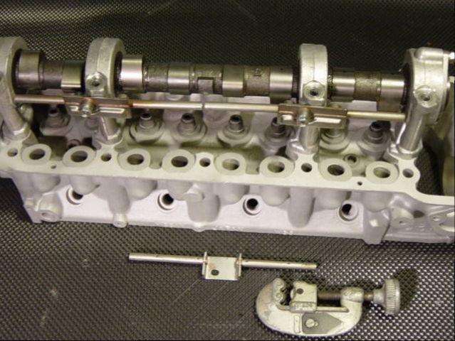

ID : 			227069 il lui faut la " spray bar" avec les tourelles de palier usinées ( 240 )., sinon un AC avec les cames percées et les tourelles non usinées ,(260 et la suite ) les deux sont possibles ( je l'ai fait , mais il faut une grosse pompe à huile ) !!

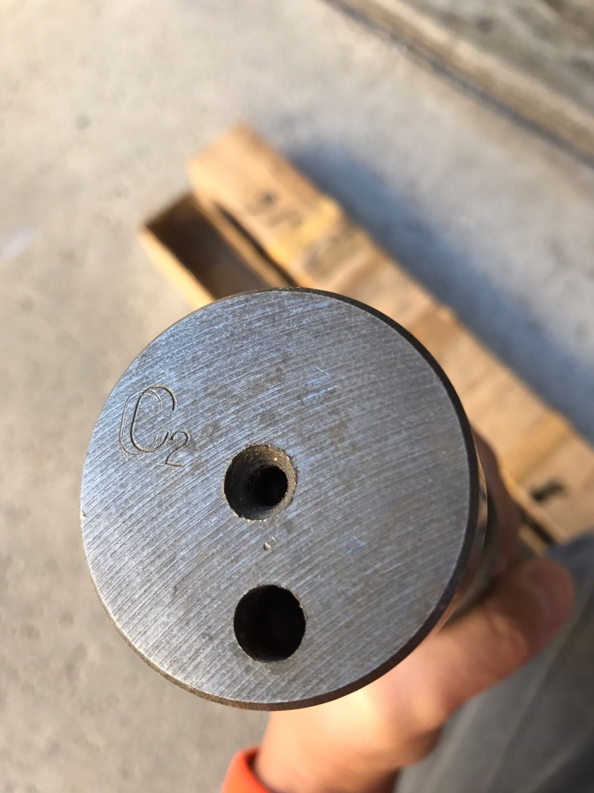

                              Oui tu a tout dit il me faut un percé
                              si ça t'intéresse celui que j'ai acheté il et préparer par Nissan ( d'après le vendeur ) mais j'ai pas trouvé d'infos sur le C2 marque sur l'arbre
