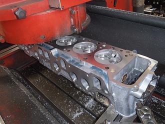

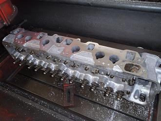

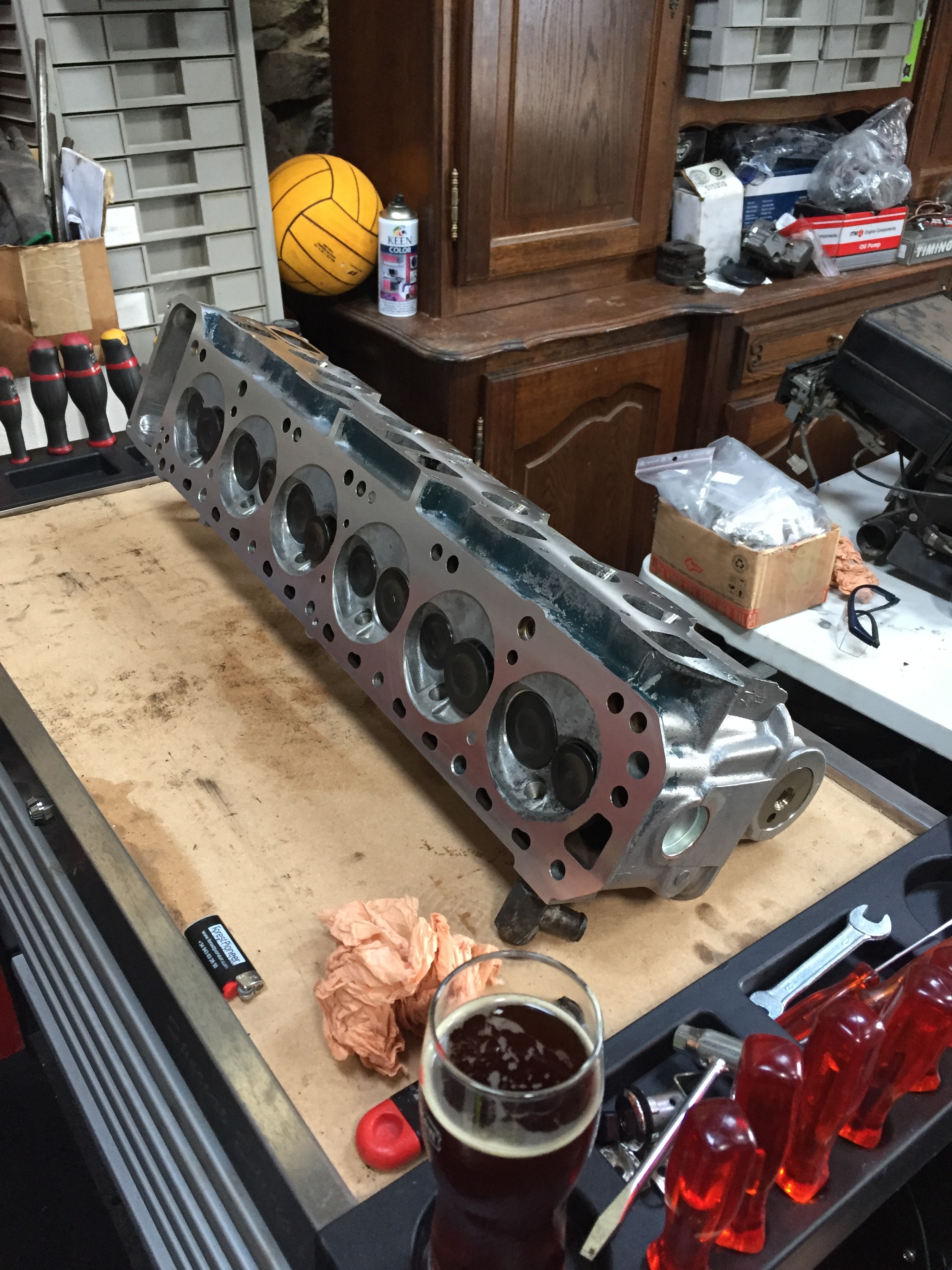

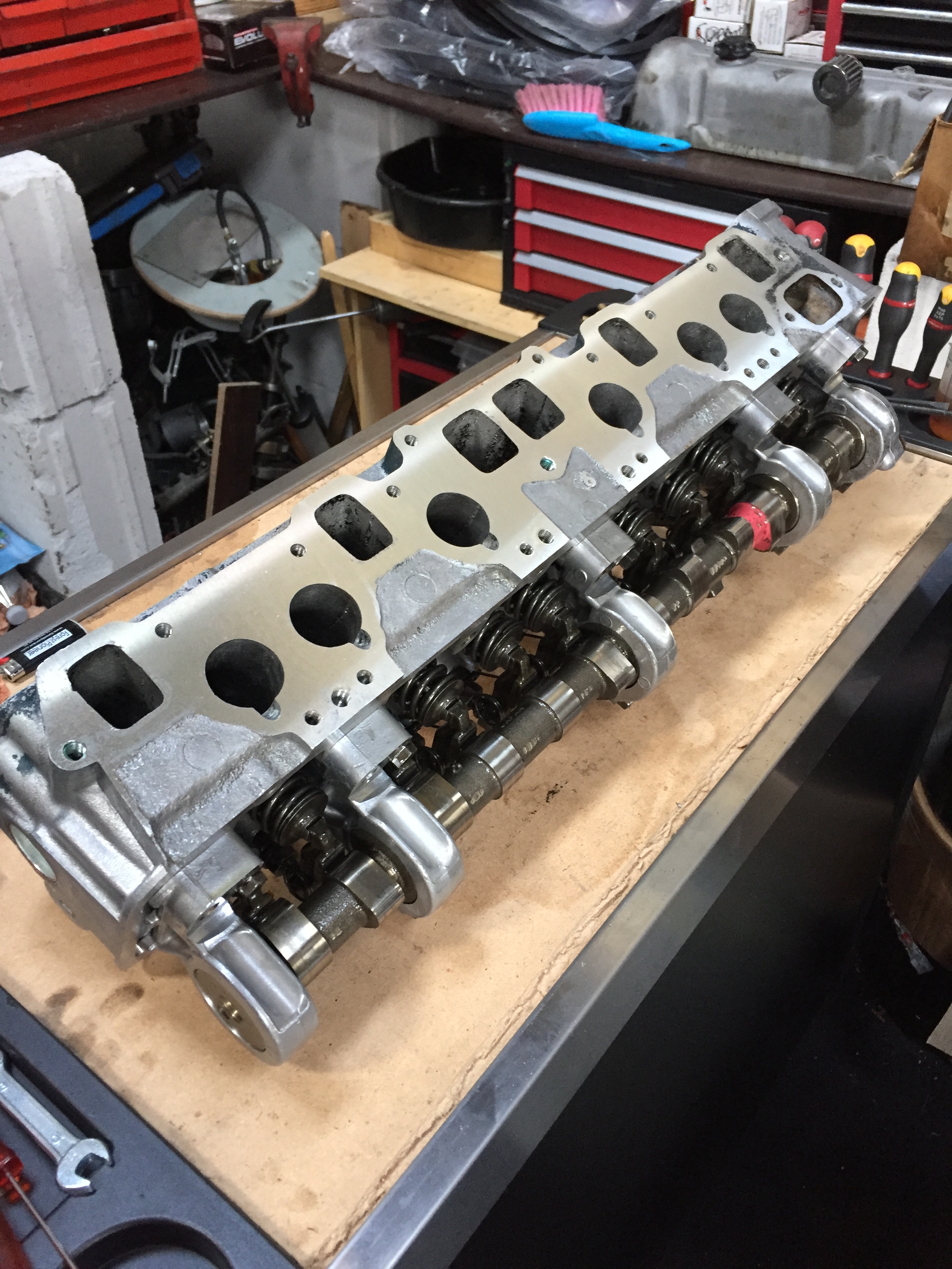

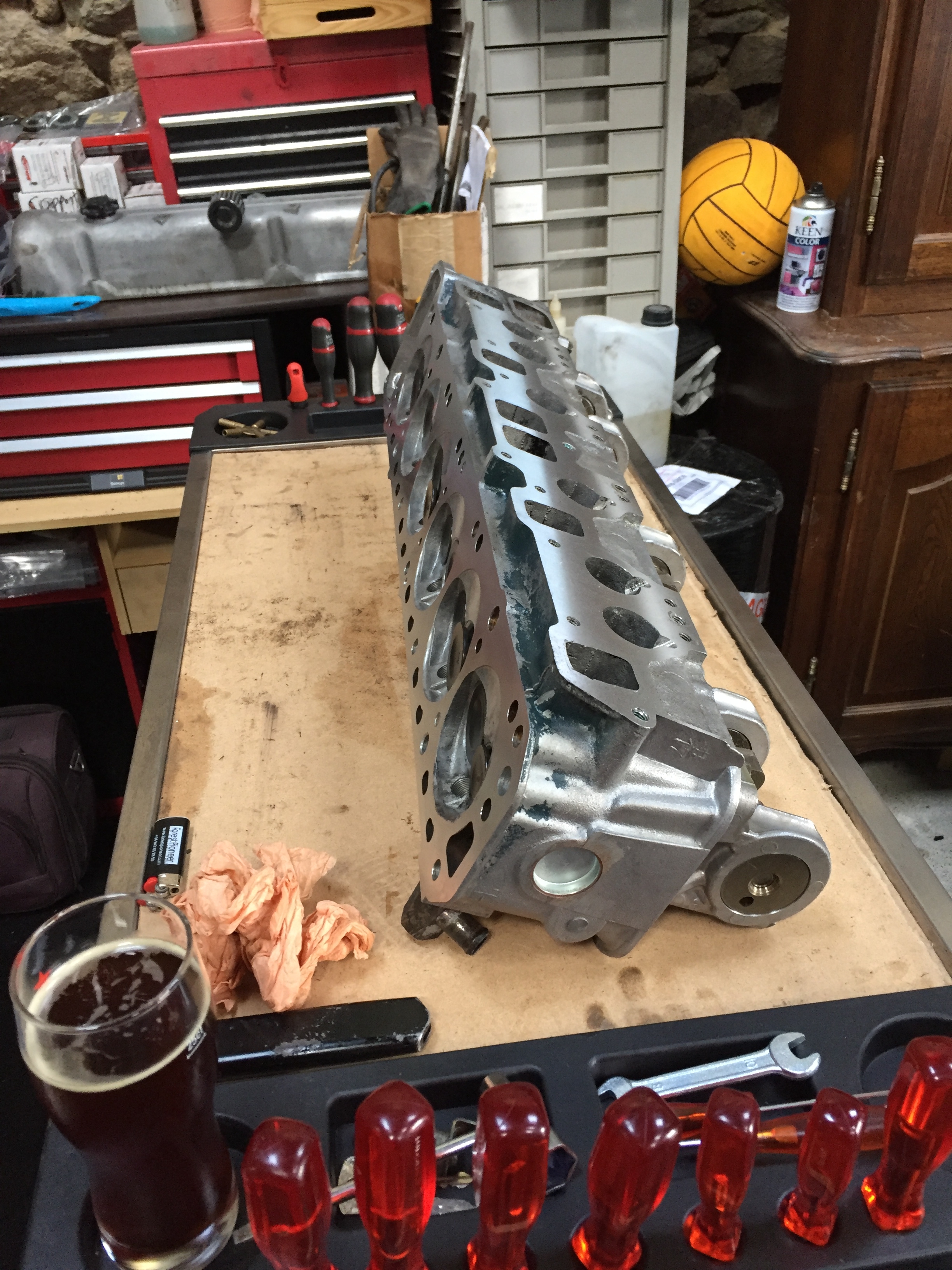

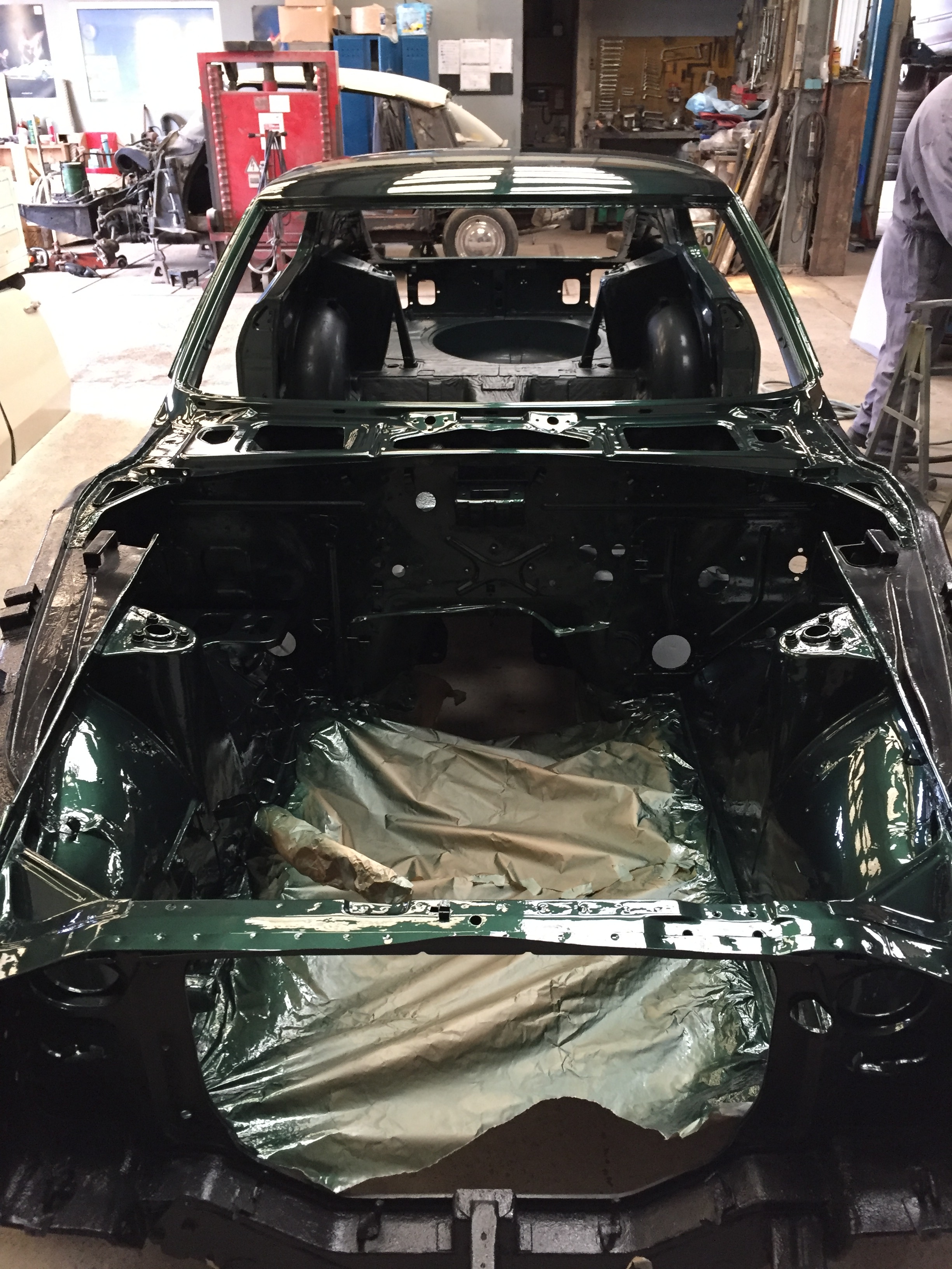

        un peux de news
Nom : 		IMG_0484.JPG
Affichages :	343
Taille :		3,50 Mo
ID : 			233405Cliquez sur l'image pour la voir en taille réelle
Nom : 		IMG_0480.JPG
Affichages :	331
Taille :		3,62 Mo
ID : 			233406Cliquez sur l'image pour la voir en taille réelle
Nom : 		IMG_0482.JPG
Affichages :	342
Taille :		3,53 Mo
ID : 			233407Cliquez sur l'image pour la voir en taille réelle
Nom : 		IMG_0485.JPG
Affichages :	360
Taille :		3,30 Mo
        • #49
          huum ! bravo !

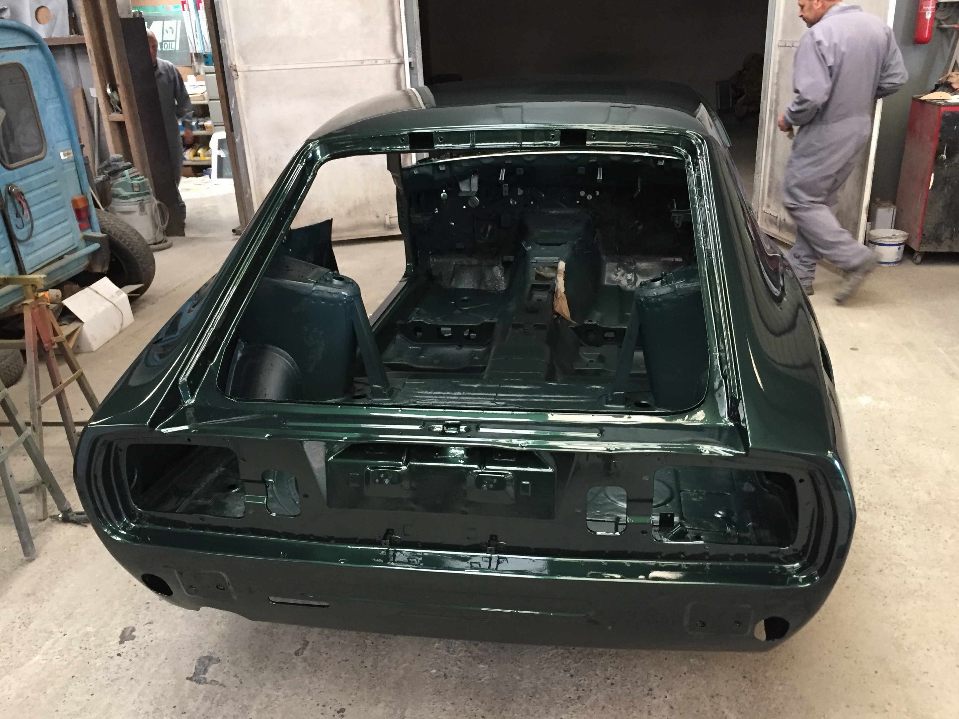

          • #50
            La pièce maîtresse du puzzle est prête!!!
            • luzu
              luzu a commenté
              oui et non manque plus que la peinture final

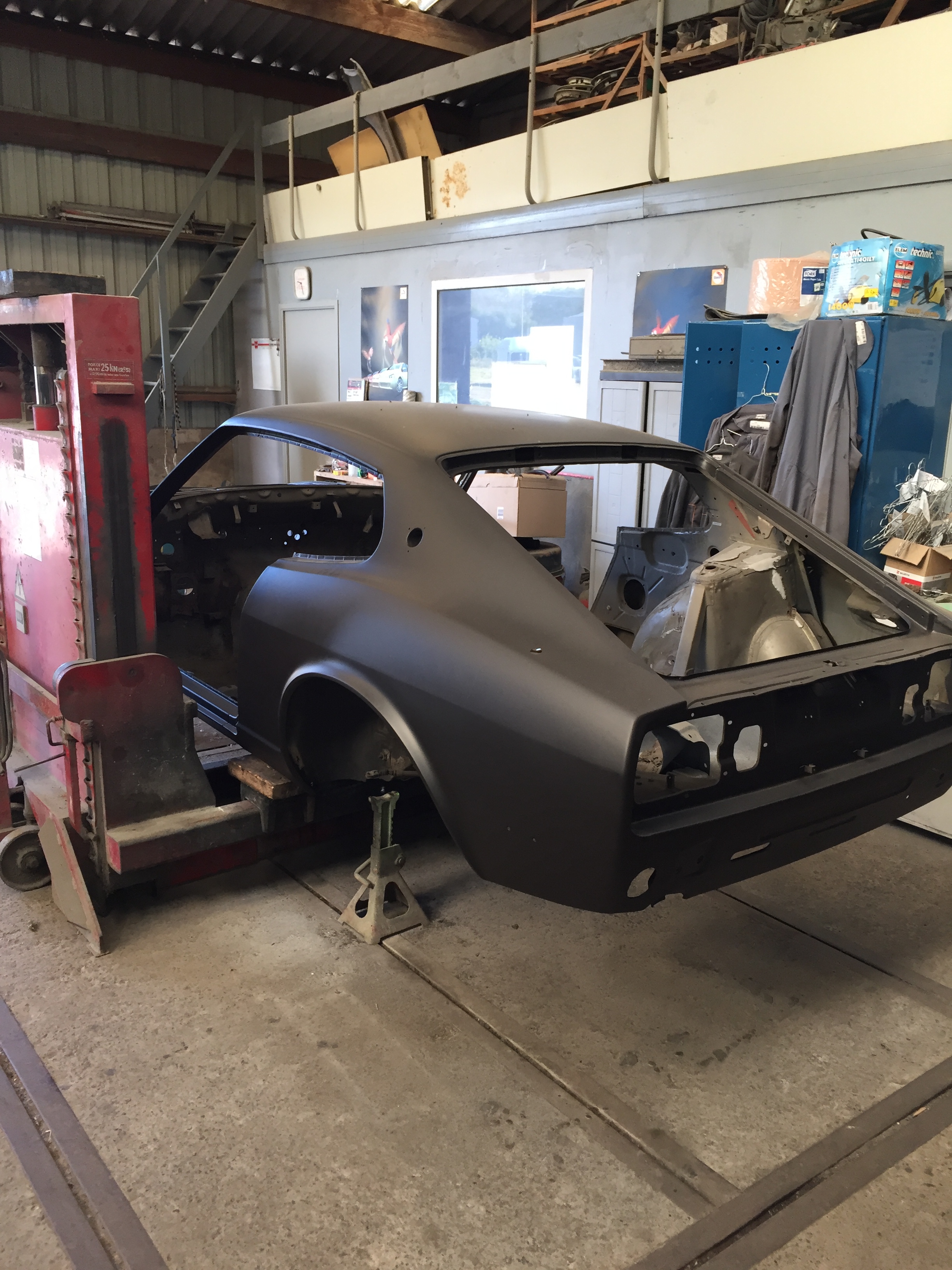

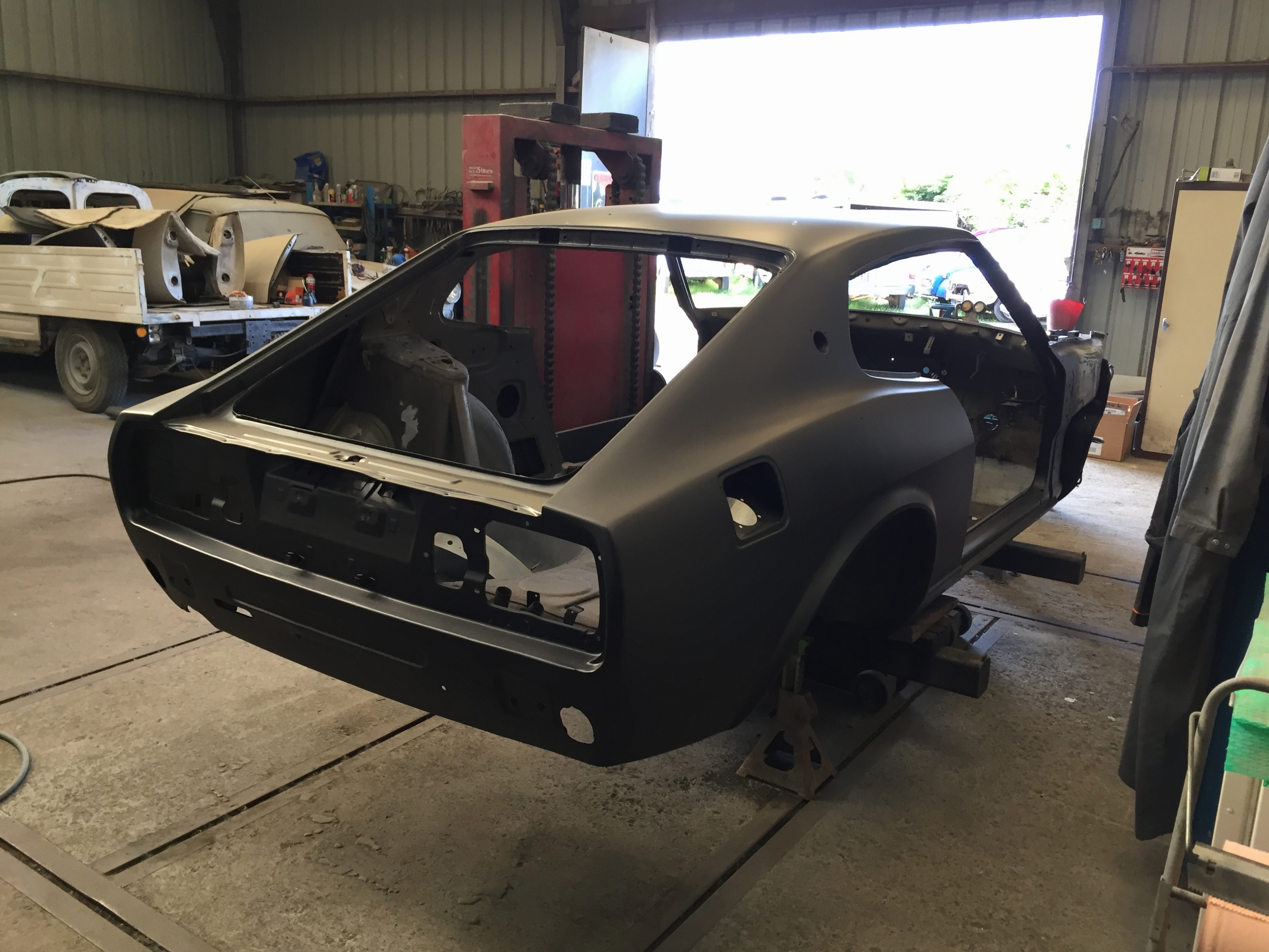

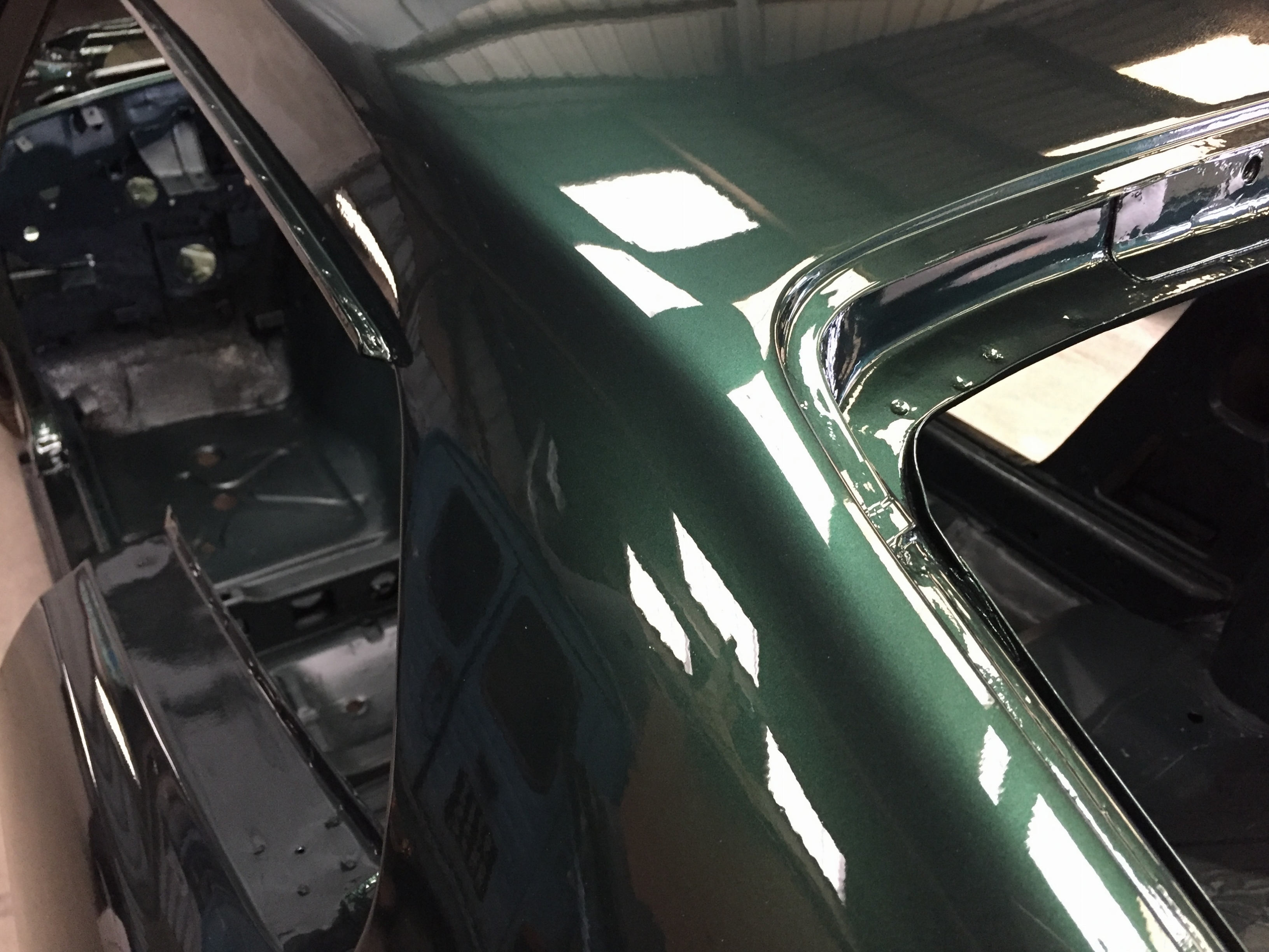

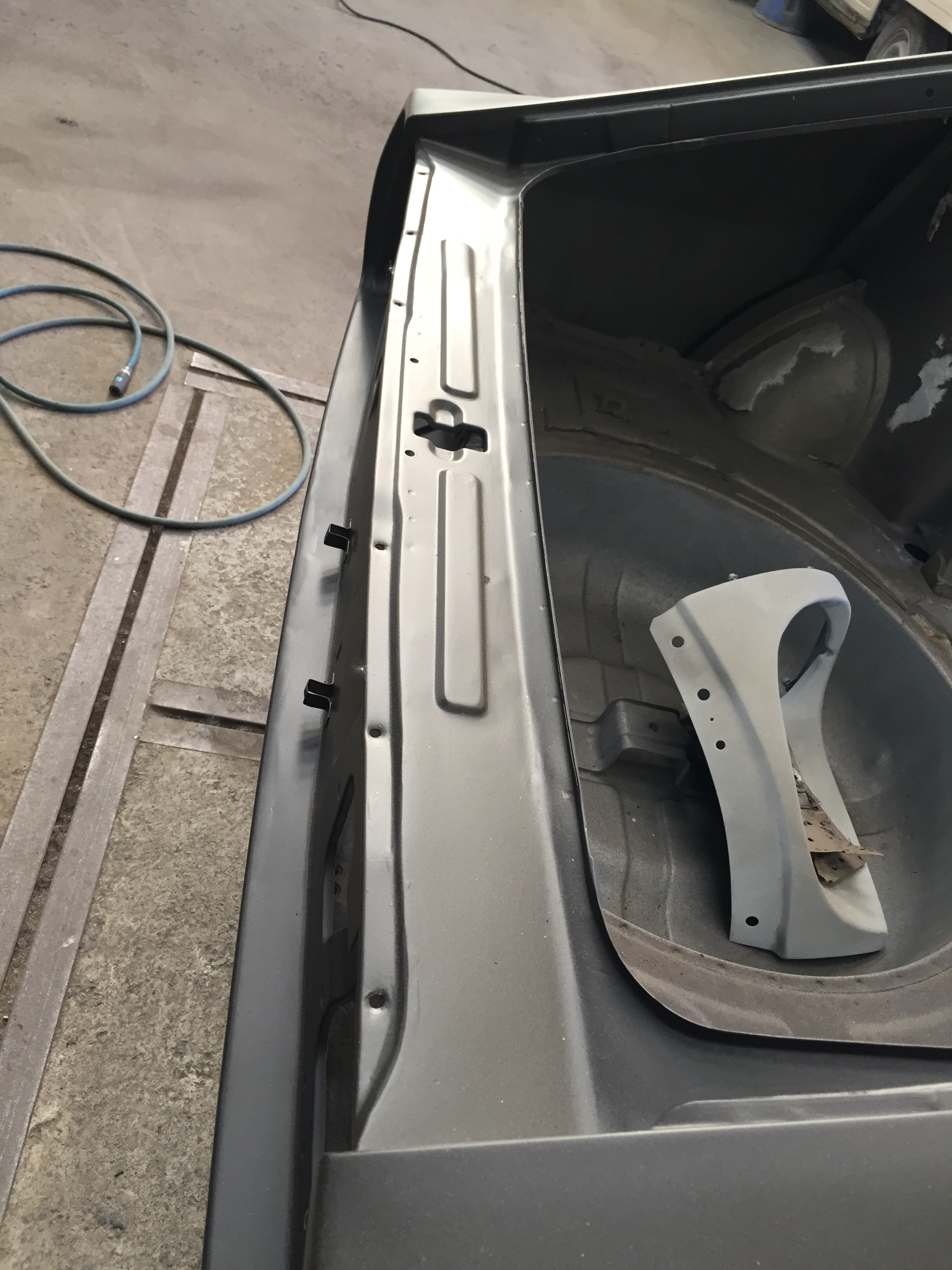

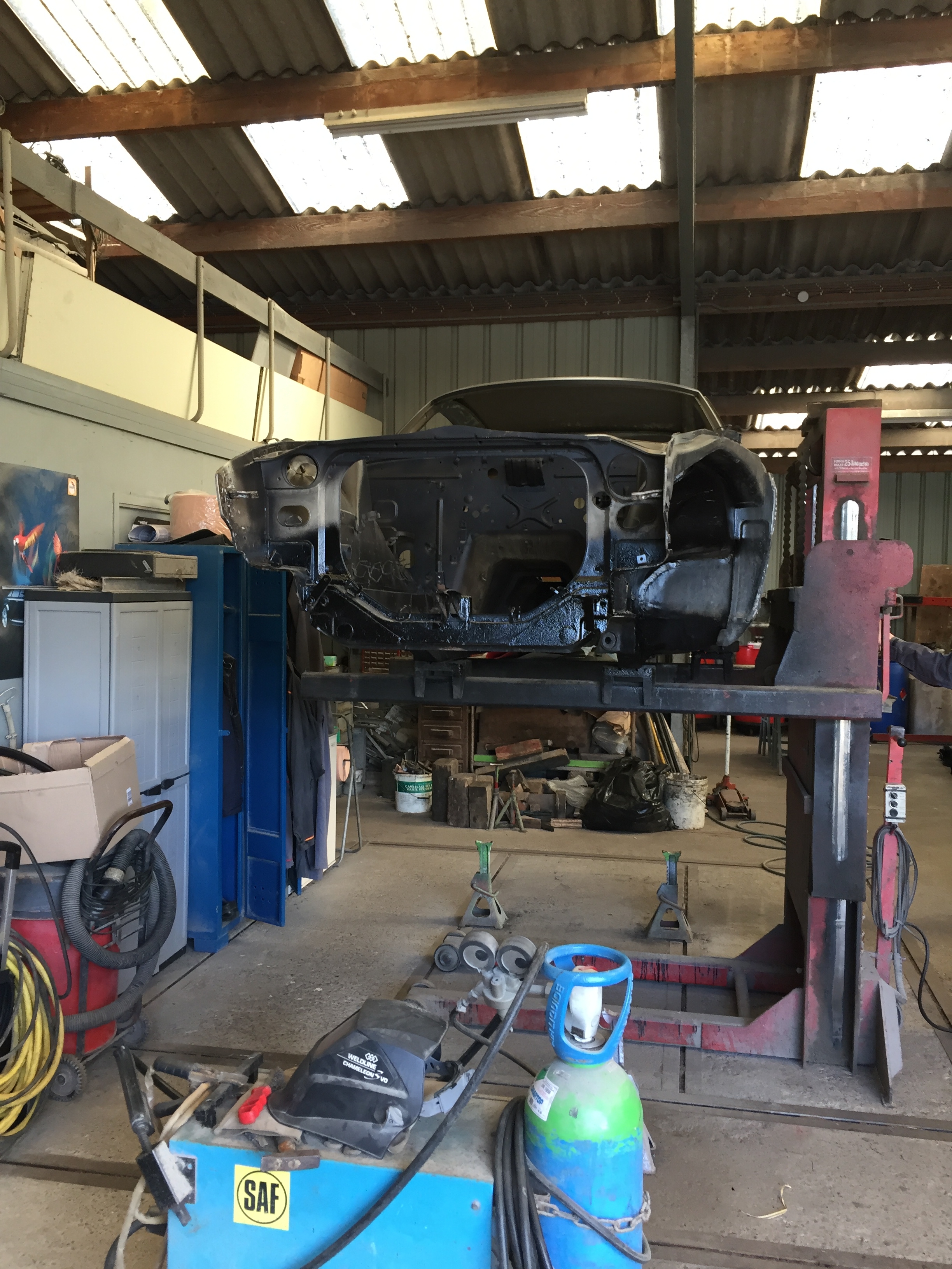

          • #51
            ça avance tranquillement
Nom : 		26.05 (5).JPG
Affichages :	371
Taille :		2,28 Mo
ID : 			234726Cliquez sur l'image pour la voir en taille réelle
Nom : 		26.05 (8).JPG
Affichages :	337
Taille :		2,51 Mo
ID : 			234727Cliquez sur l'image pour la voir en taille réelle
Nom : 		26.05 (6).JPG
Affichages :	337
Taille :		2,97 Mo
ID : 			234728Cliquez sur l'image pour la voir en taille réelle
Nom : 		26.05 (9).JPG
Affichages :	349
Taille :		2,49 Mo
ID : 			234722Cliquez sur l'image pour la voir en taille réelle
Nom : 		26.05 (10).JPG
Affichages :	372
Taille :		2,62 Mo
ID : 			234721Cliquez sur l'image pour la voir en taille réelle
Nom : 		31-05-2017 (7).JPG
Affichages :	345
Taille :		2,36 Mo
ID : 			234718Cliquez sur l'image pour la voir en taille réelle

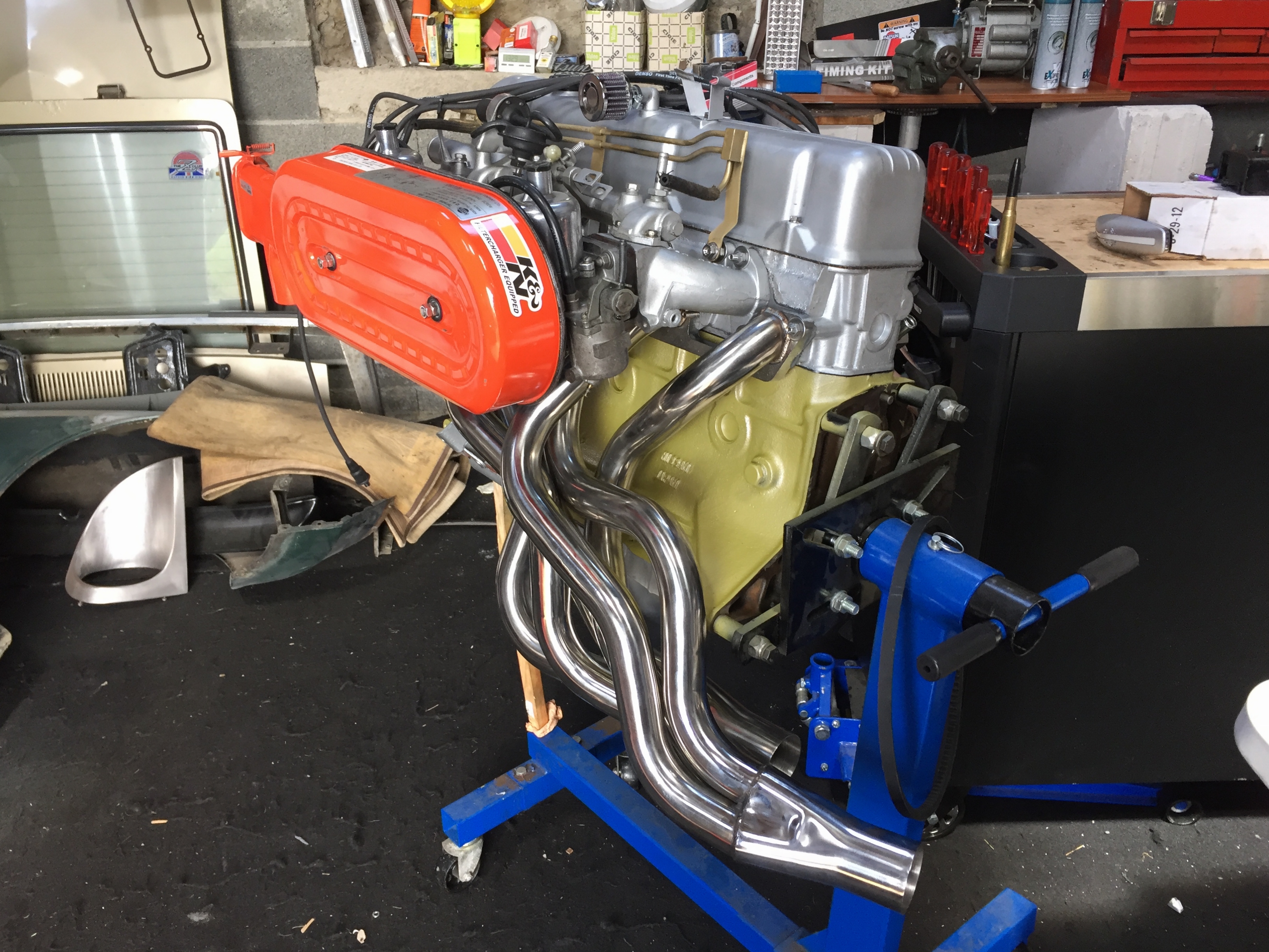

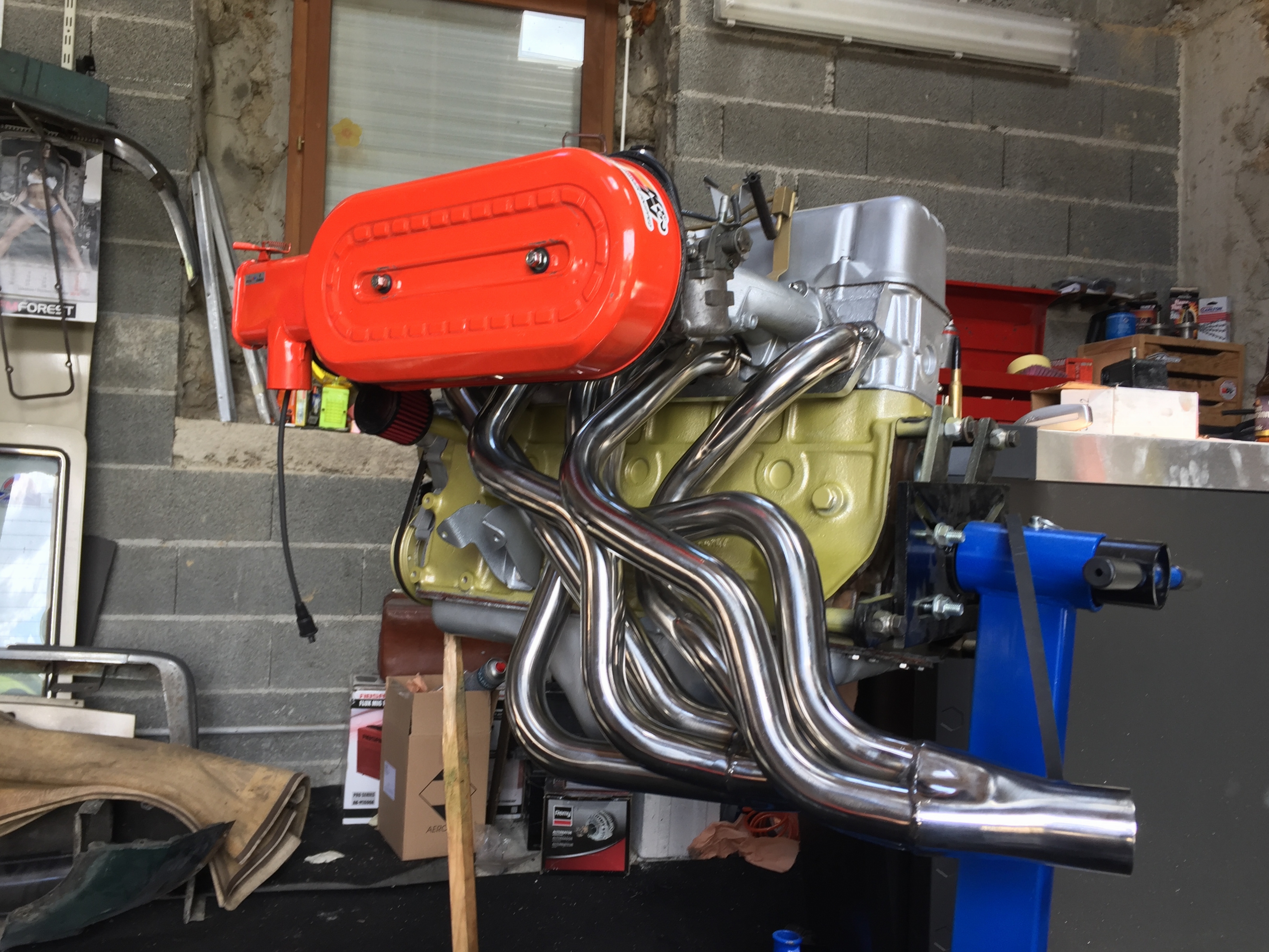

Nom : 		IMG_0563.JPG
Affichages :	397
Taille :		3,86 Mo
ID : 			234729Cliquez sur l'image pour la voir en taille réelle
Nom : 		IMG_0573.JPG
Affichages :	342
Taille :		3,62 Mo
ID : 			234720Cliquez sur l'image pour la voir en taille réelle
Nom : 		IMG_0565.JPG
Affichages :	356
Taille :		3,69 Mo
            • #52
              Envoyé par luzu Voir le message
              Comment j'aime du bon boulot tout sérieux !

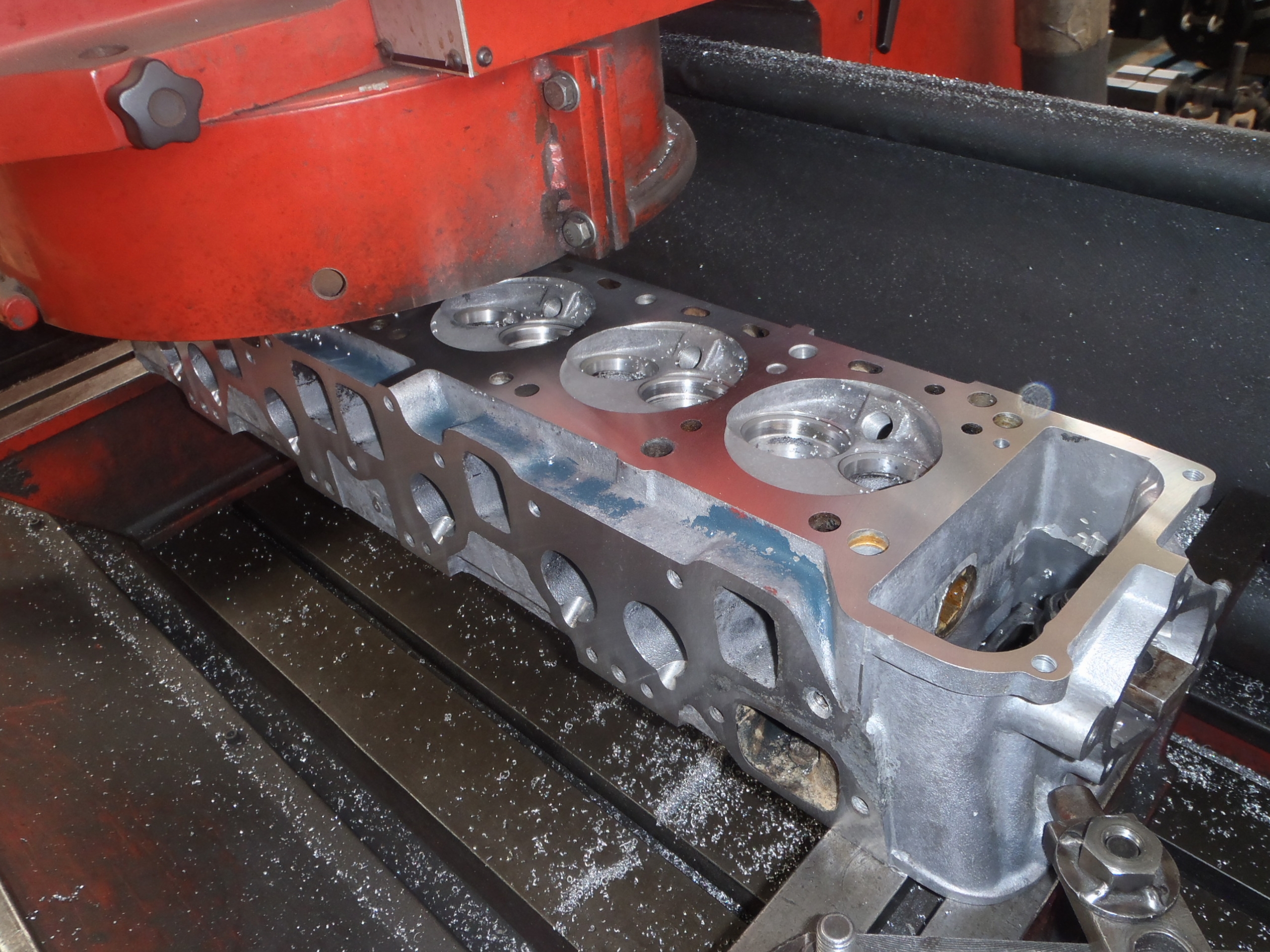

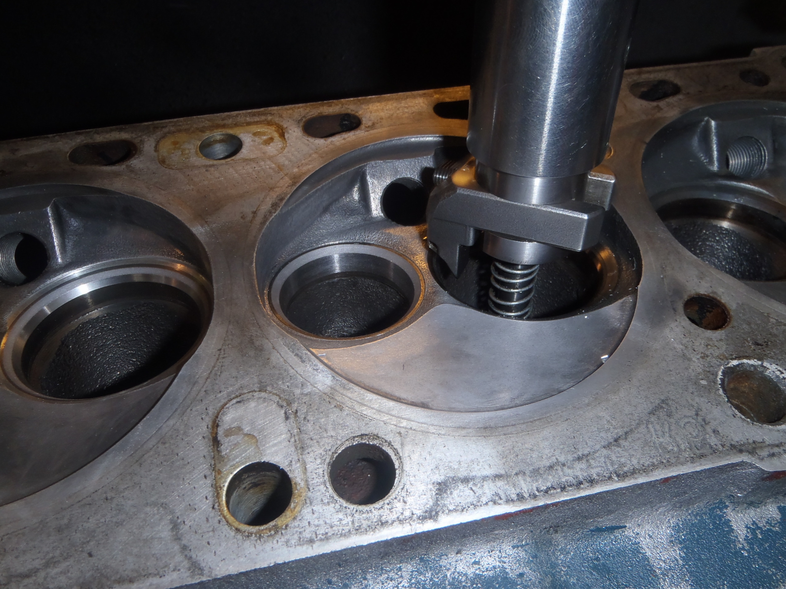

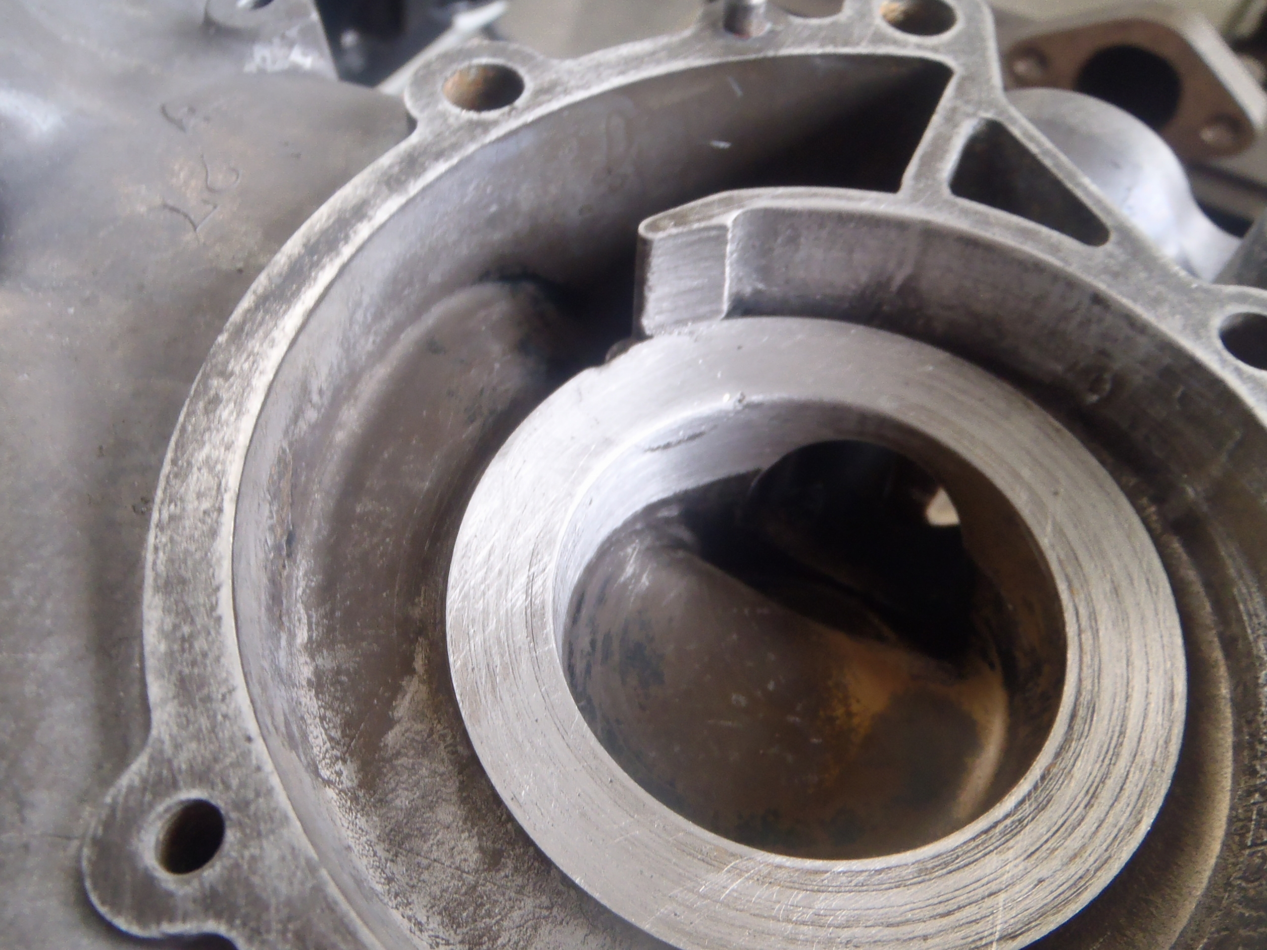

                Top, c'est combien le budget main d'œuvre pour ton moteur ?
                280Z et 240Z.
                • #54
                  En HT

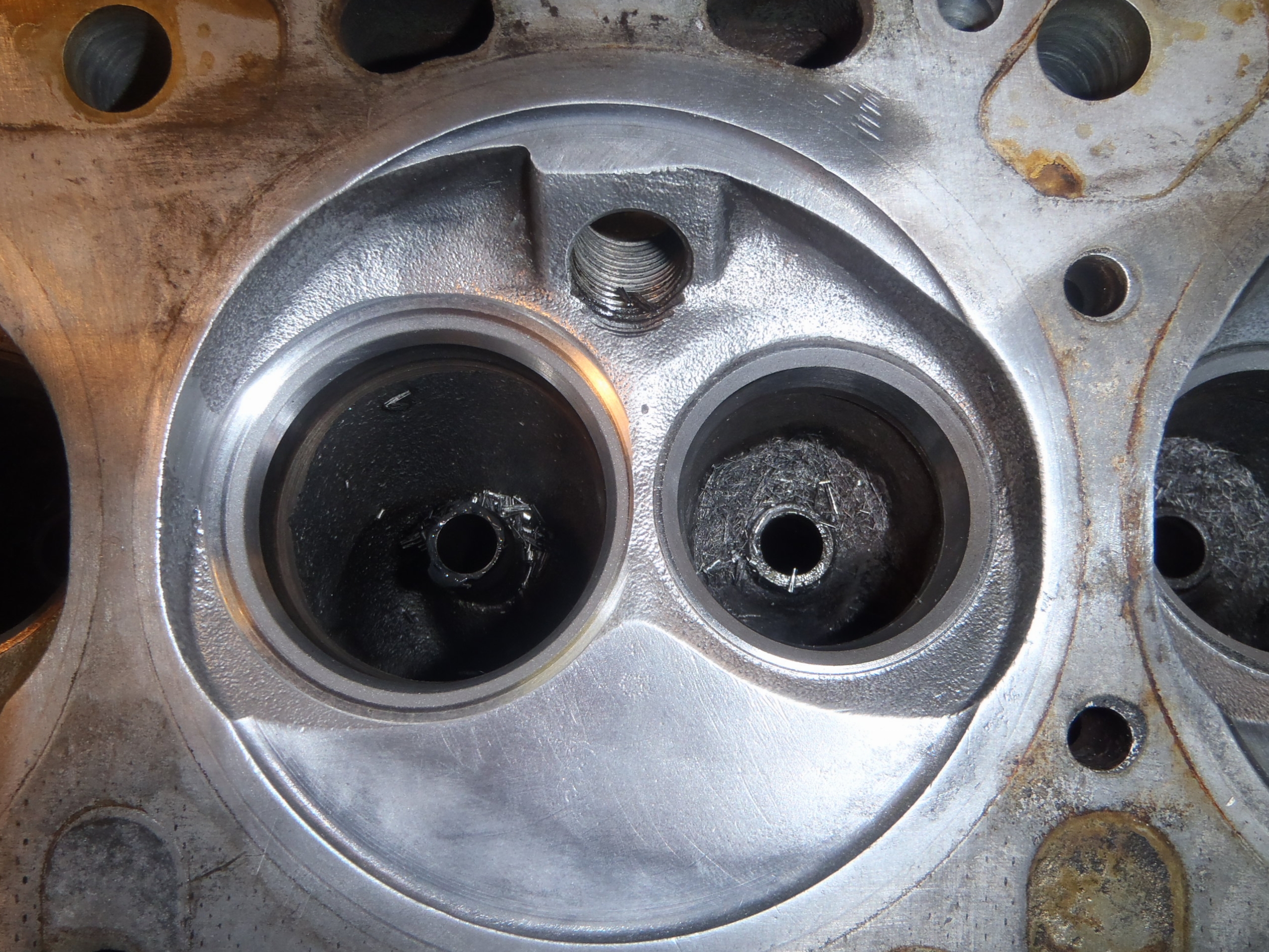

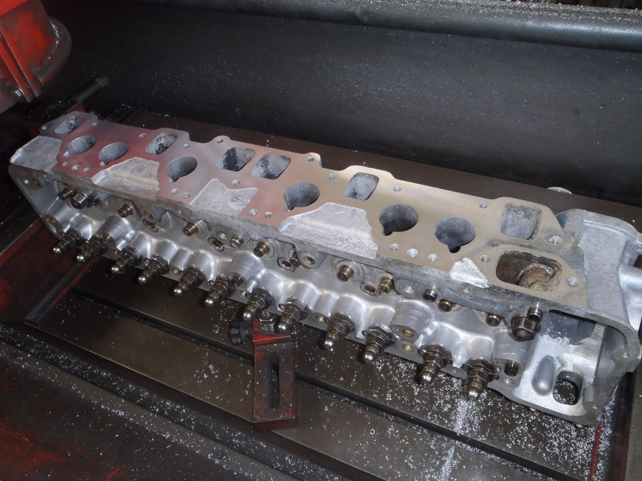

                  Nettoyage-inventaire-métrologie : 435.00€
                  Magnétoscopie vilebrequin OK : 90.00€
                  Rectification vilebrequin-tourillons-manetons : 638.00€
                  Alésage bloc 6 cyl +3mm (2ou3 passes) : 576.00€
                  Déglaçage-coupe aux segments : 145.00€
                  Surfaçage bloc + carter : 96.00€
                  Rectification soupapes-sièges de soupapes Adm +2mm-Echapt-rodage-dépression : 408.00€
                  Surfaçage culasse : 88.00€
                  Remplacement pastilles de dessablage : 58.00€
                  Débouchonnage-re bouchonnage rampe d’huile : 58.00€
                  Outillage-montage pistons/bielles : 145.00€
                  Montage à blanc embiellage-latéral-alignement-entre bossage … : 290.00€
                  c'est une grosse facture mes ça vaut le coup, la je suis tranquille un moment
                    bravo pour la transparence ! j'aime ! important pour l'entraide.

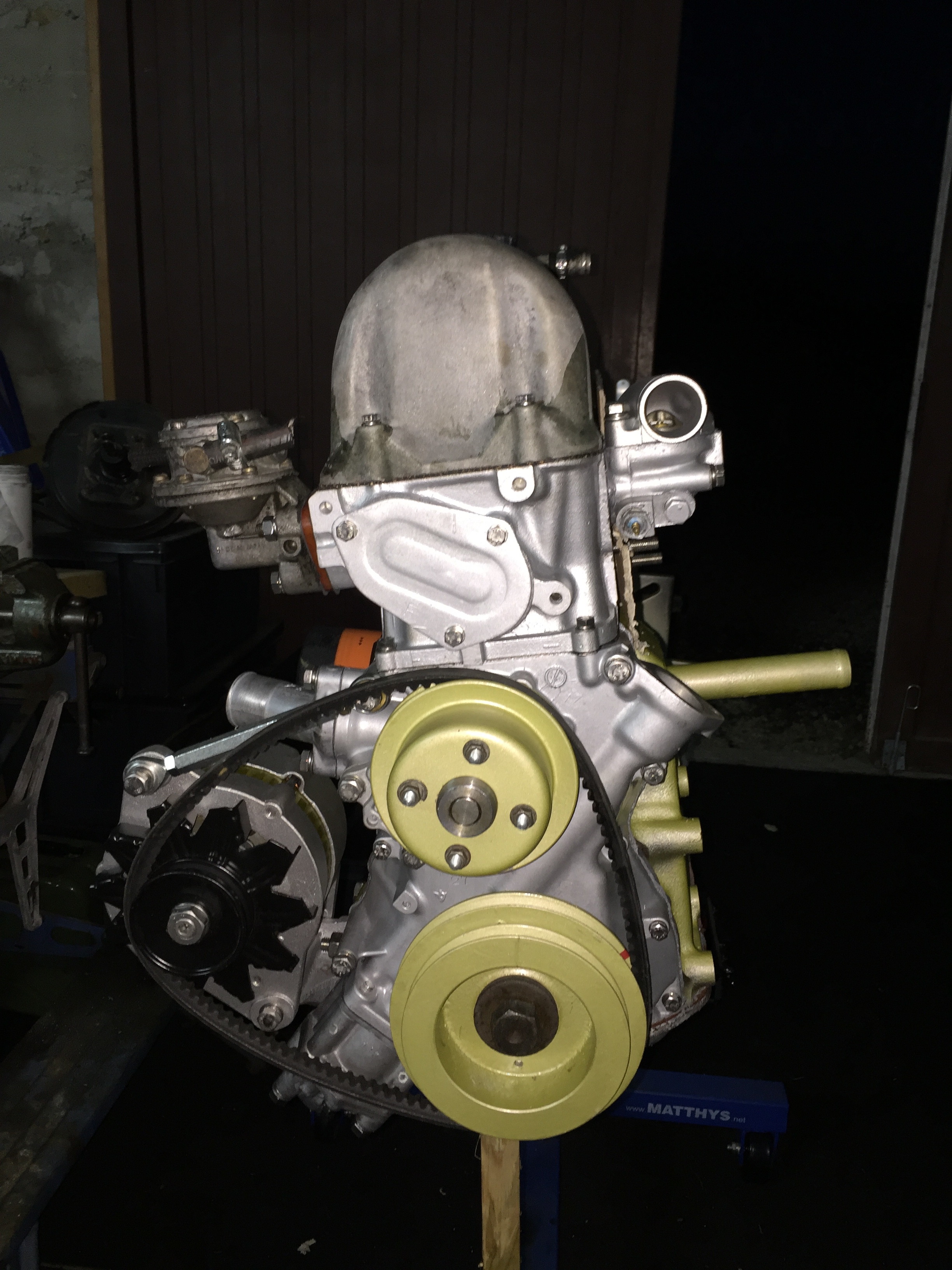

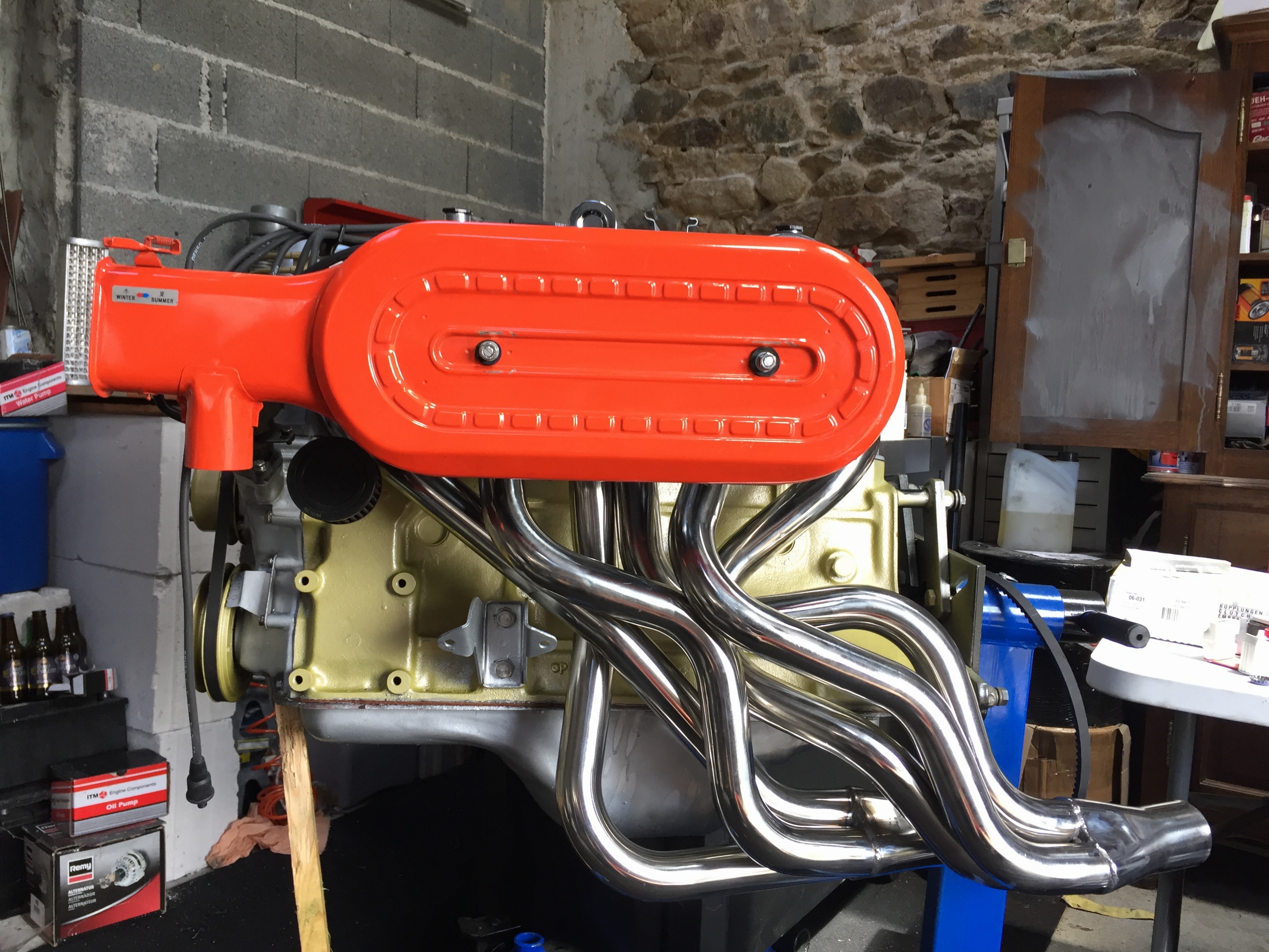

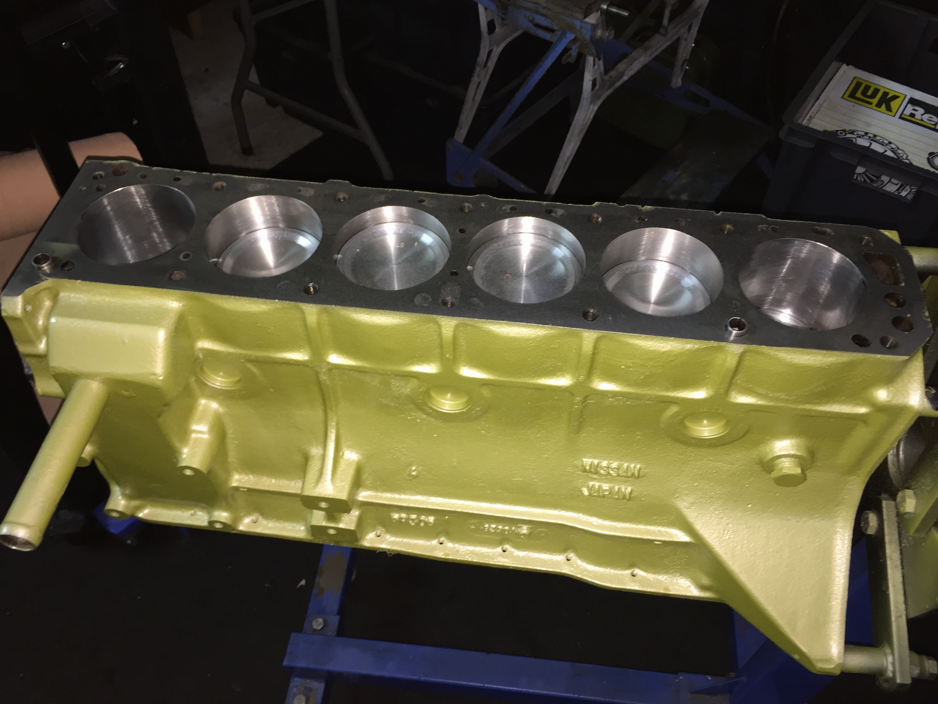

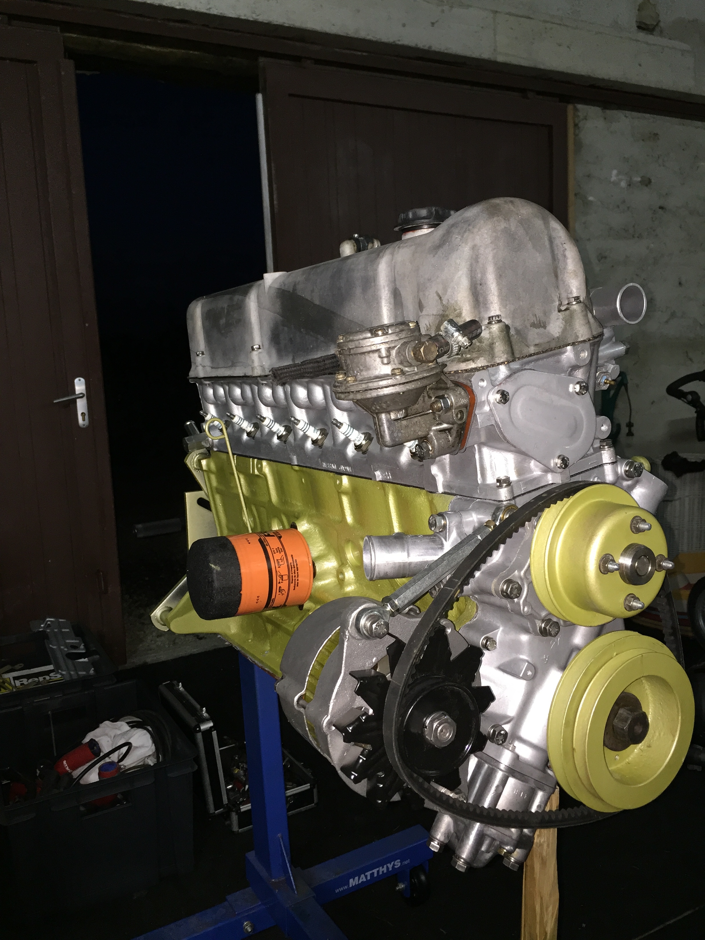

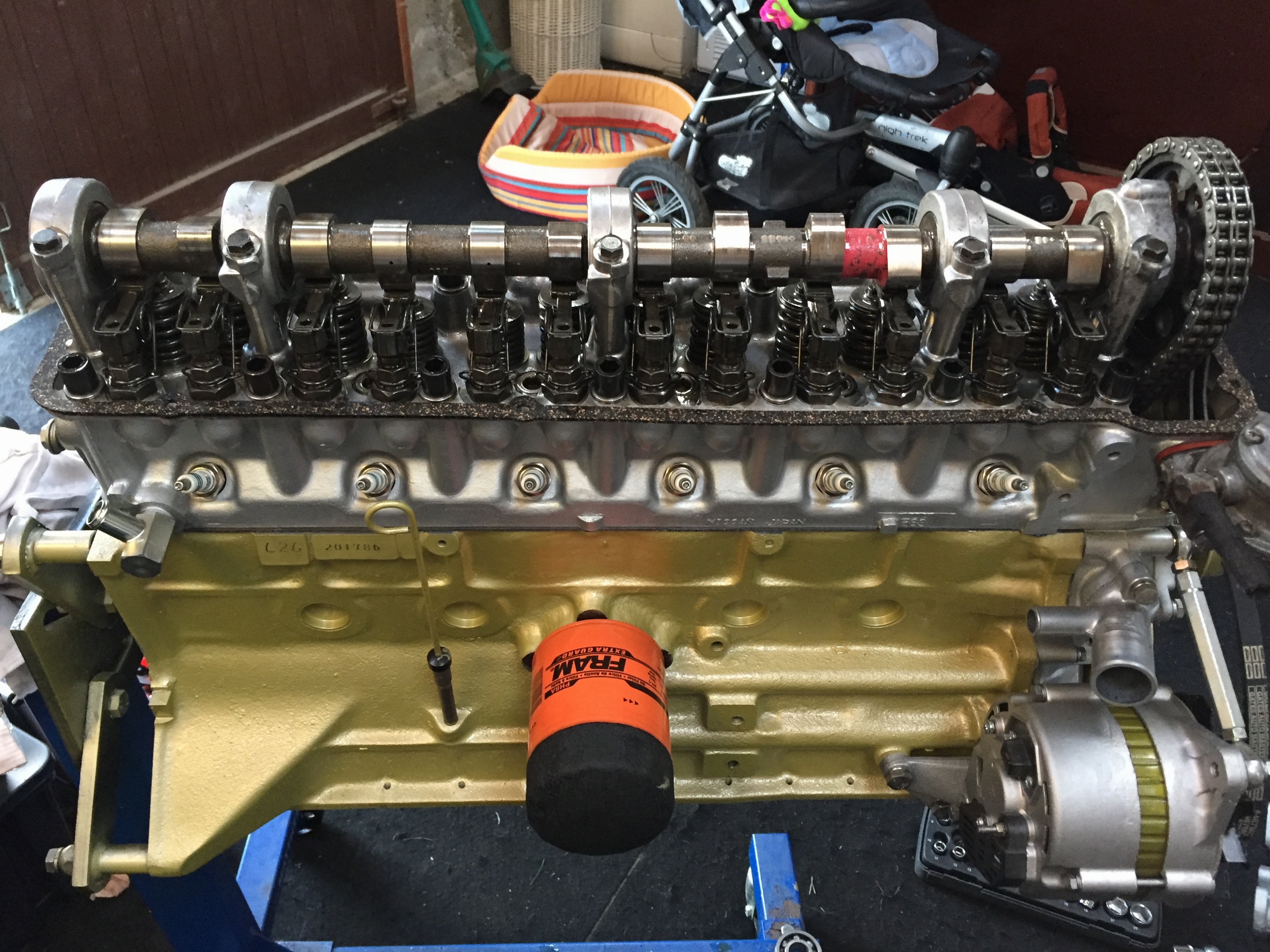

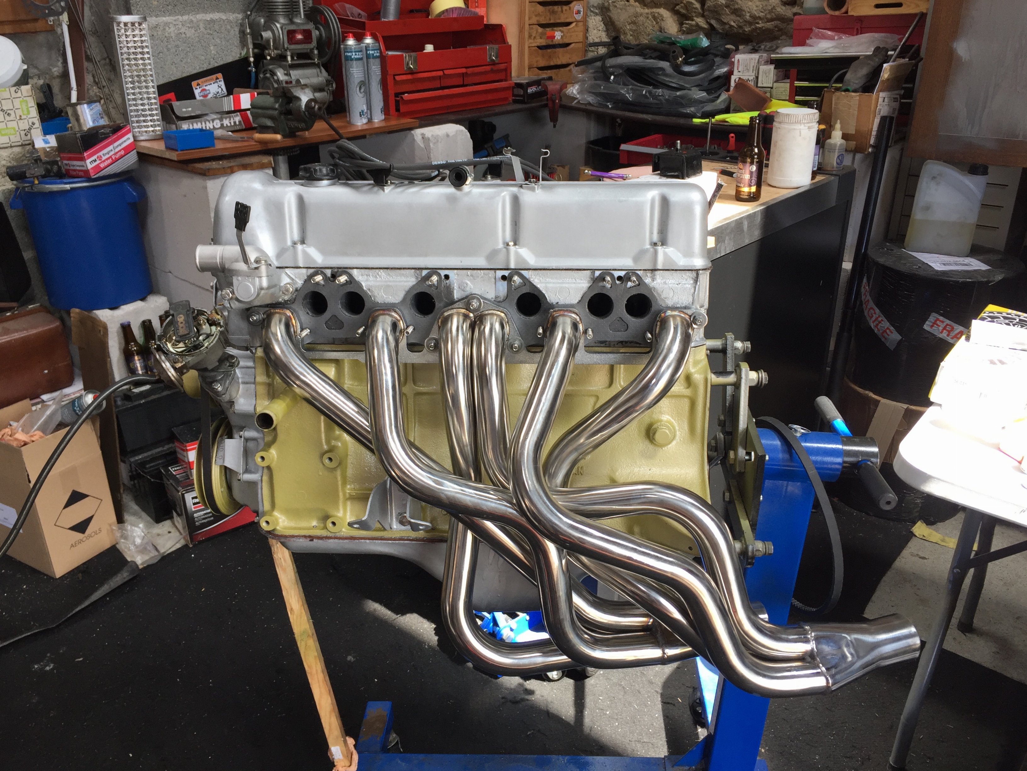

                • #55
                  montage du bloc moteur
Nom : 		IMG_0603.JPG
Affichages :	344
Taille :		4,20 Mo
ID : 			234985Cliquez sur l'image pour la voir en taille réelle
Nom : 		IMG_0607.JPG
Affichages :	365
Taille :		3,10 Mo
ID : 			234986Cliquez sur l'image pour la voir en taille réelle
Nom : 		IMG_0606.JPG
Affichages :	344
Taille :		3,75 Mo
                    super ! belle teinte doree
                • #56
                  En HT
                  merci
                  280Z et 240Z.
                  • #57
Nom : 		IMG_0642.JPG
Affichages :	344
Taille :		4,44 Mo
ID : 			235175Cliquez sur l'image pour la voir en taille réelle
Nom : 		IMG_0648.JPG
Affichages :	349
Taille :		4,02 Mo
ID : 			235176Cliquez sur l'image pour la voir en taille réelle
Nom : 		IMG_0645.JPG
Affichages :	340
Taille :		4,20 Mo
ID : 			235177Cliquez sur l'image pour la voir en taille réelle
Nom : 		IMG_0644.JPG
Affichages :	354
Taille :		4,18 Mo
ID : 			235178 On dit merci qui ? Merci Sean
                    • #58
                      Jolie couleur pour le bloc.
                      • #59
                        En effet, jolie couleur!! Je n'aurai pas parié un tel résultét!!

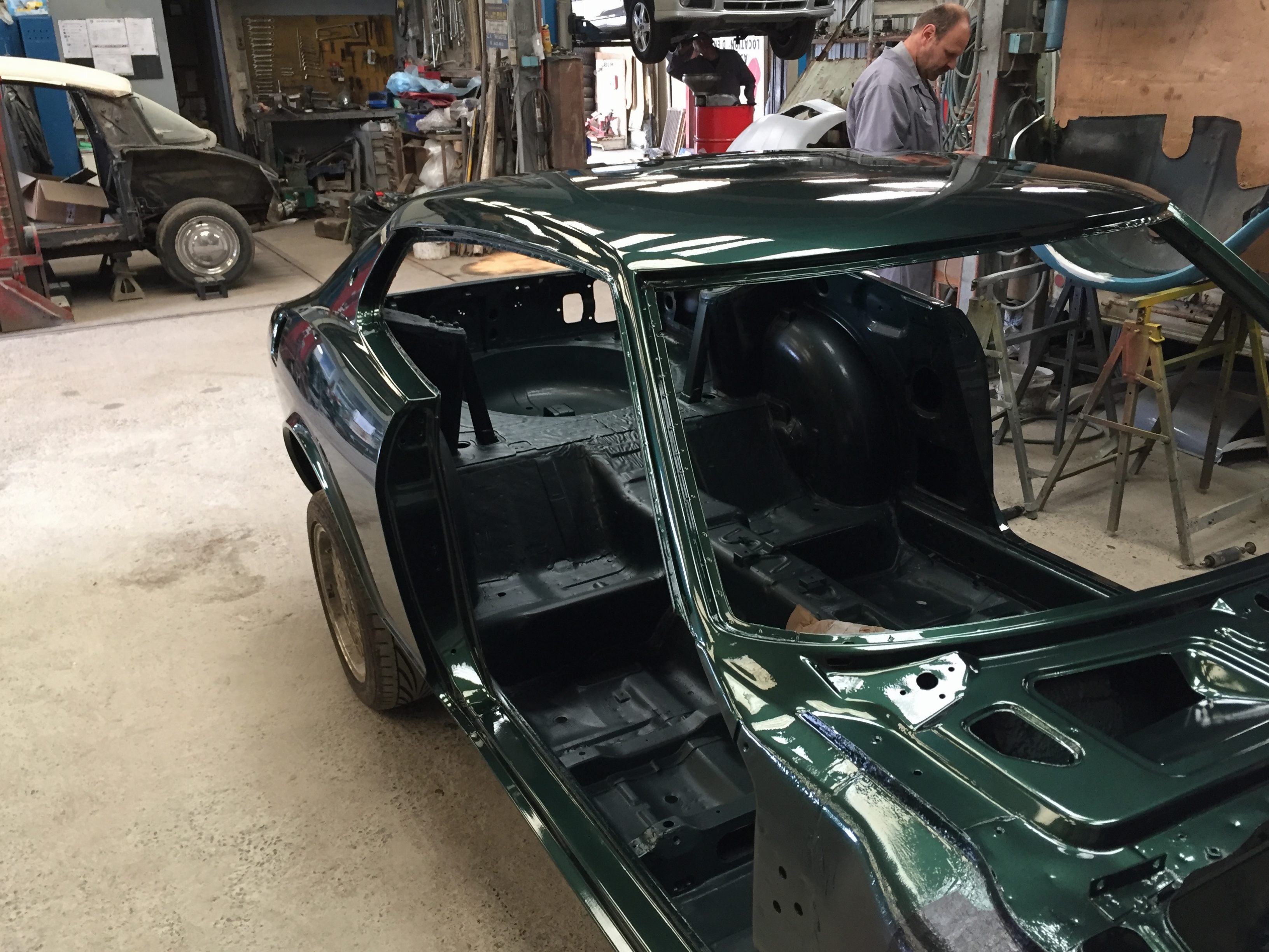

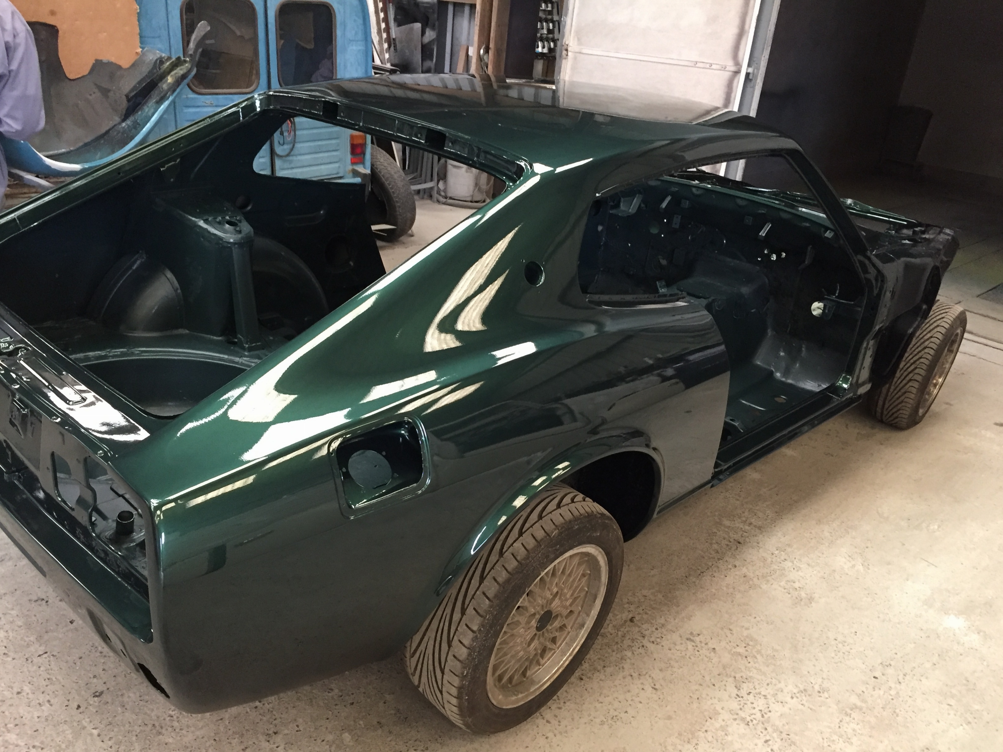

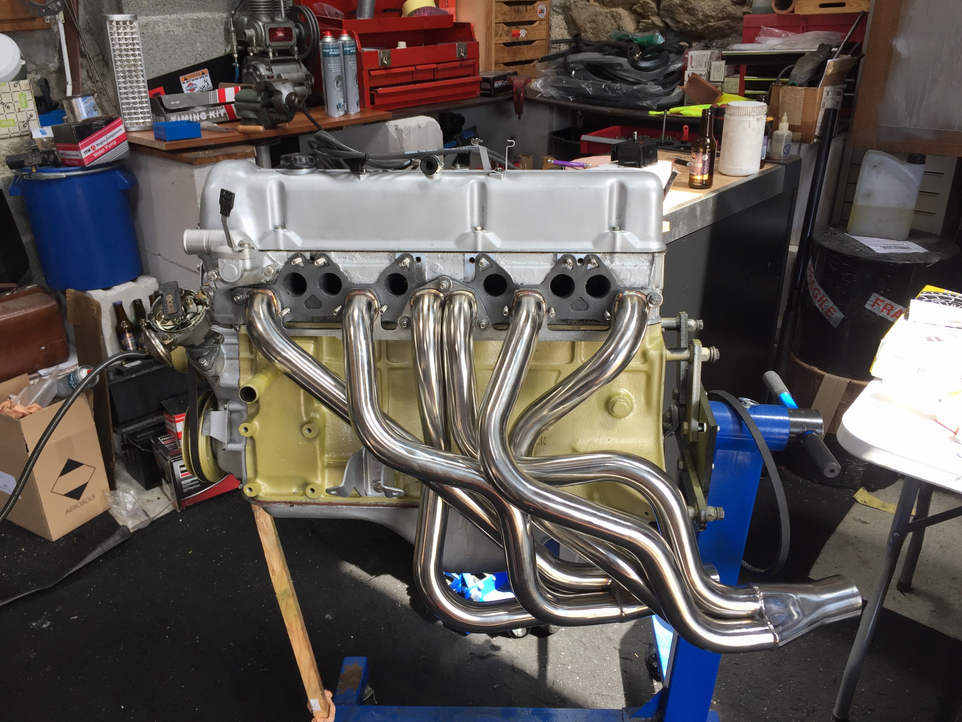

                        • #60
                          ohhh yeah
Nom : 		IMG_0706.JPG
Affichages :	341
Taille :		3,59 Mo
ID : 			235655Cliquez sur l'image pour la voir en taille réelle
Nom : 		IMG_0713.JPG
Affichages :	351
Taille :		3,43 Mo
ID : 			235656Cliquez sur l'image pour la voir en taille réelle
Nom : 		IMG_0709.JPG
Affichages :	354
Taille :		3,53 Mo
ID : 			235657Cliquez sur l'image pour la voir en taille réelle
Nom : 		IMG_0705.JPG
Affichages :	318
Taille :		3,67 Mo
ID : 			235658Cliquez sur l'image pour la voir en taille réelle
Nom : 		IMG_0708.JPG
Affichages :	286
Taille :		4,02 Mo
                            sympa ce vert !
