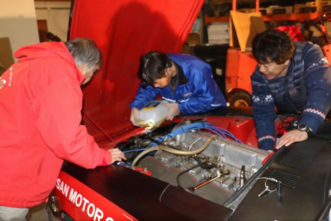

    Montage de la poulie damper neuve demain, puis vidanges moteur, boite, pont, circuit de refroidissement et freins.

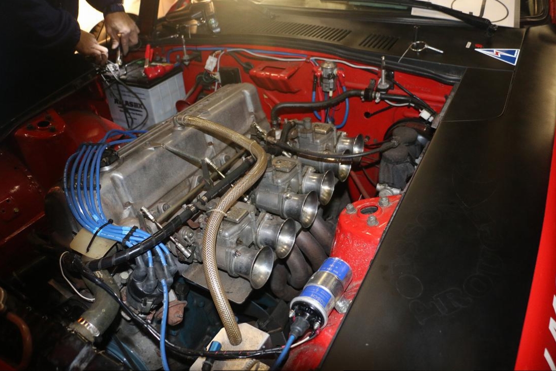

              Remplacement de l'allumage vis platinées par un plateau à capteur magnétique et un boitier Pertronix.

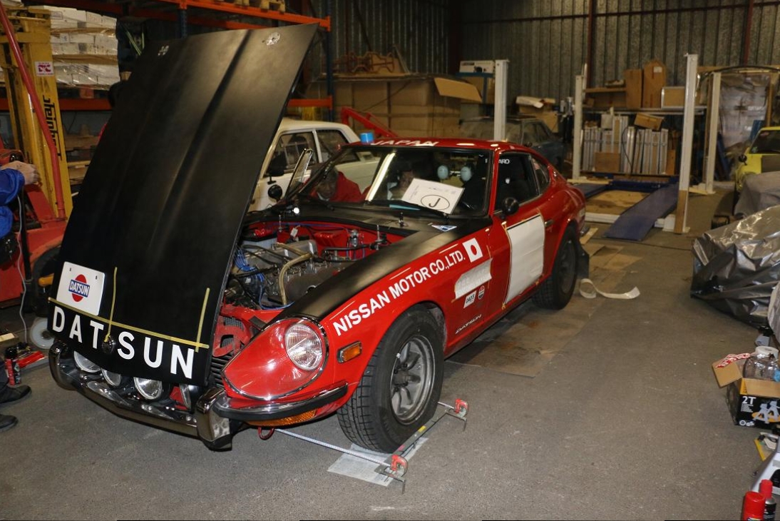

              Montage de réhausses sur l'embase des amortisseurs avant, et réglage du train avant.
              Montage de la poulie Damper et courroie neuve pour remplacer la poulie prêtée par Grapatax pour finir le rallye de l'an dernier.
              Réglage complet des dépressions de carbus mikuni 44 et synchronisation des papillons.
              Vidange complète du liquide de refroidissement et contrôle du chauffage.
              Changement d'huile moteur

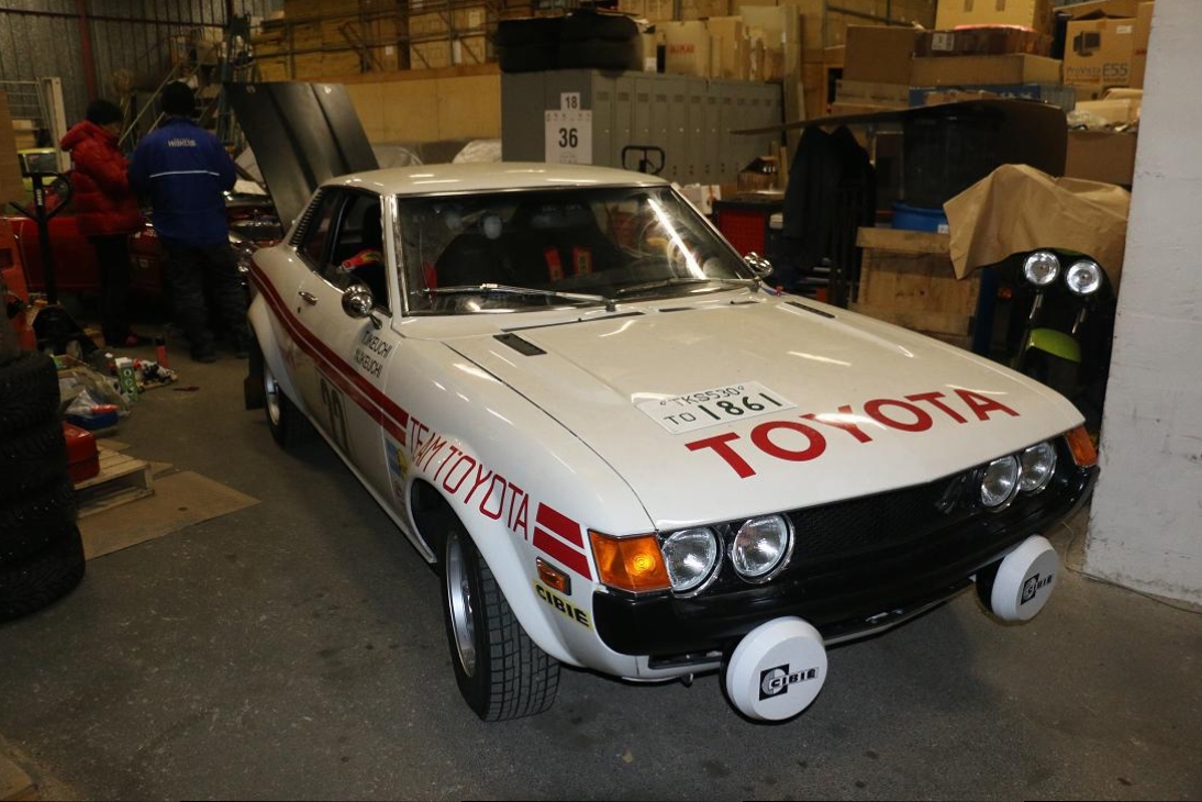

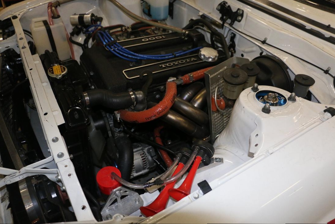

              Côté Toyota Celica, pas de travail conséquent puisqu'elle arrive directement du Japon après préparation.
              Demain, arrivée de Toshimasa et de sa fille qui sont engagés sur la Toy.
                  La méthode des deux mètres à ruban et des deux règles est la bonne,rien ne vaut la simplicité, plutôt que des appareils sophistiqués que personne ne sait paramétrer, mais dans ce cas précis, je trouve les règles un peu courtes.
                  Personnellement je procède de la façon suivante : deux règles de maçon de deux mètres , et prendre appui sur les jantes ( si possible,sinon sur les pneus, c'est pas grave ) au moins à l'axe des moyeux, bien horizontal, deux fils à plomb aux extrémités, marquage au sol, et pareil de l'autre coté, la différence des mesures est tout de suite très visible, plus c'est long , plus c'est bon, c'est bien connu !Mais bon , dans ce cas, ça convient aussi , pas la peine de pinailler, en rallye, ça contrôle !!!
