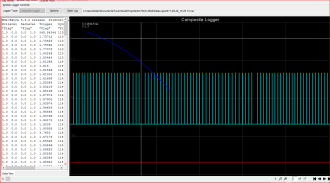

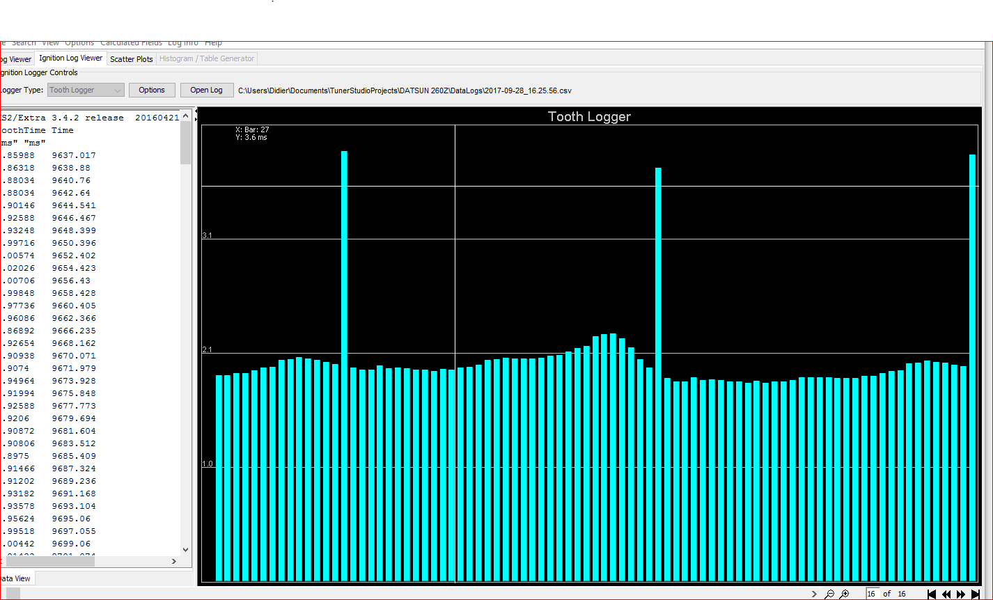

                    En attendant , voici une capture de log sur ma roue dentée 36-1, avec capteur inductif ( Variable reluctor ,ou capteur VR )le tout par câble blindé qui passe pourtant juste sous l'alternateur : le signal est très propre, sans ajout de filtre numérique , simplement en réglant les deux potentiomètres des résistances sur le mégasquirt . Il existe aussi des capteurs à effet Hall, mais ils sont le plus souvent réservés aux capteurs Cliquez sur l'image pour la voir en taille réelle   Nom : 		Capture.PNG  Affichages :	1  Taille :		47,2 Ko  ID : 			243303Cliquez sur l'image pour la voir en taille réelle   Nom : 		Capture 3.PNG  Affichages :	1  Taille :		49,0 Ko  ID : 			243304 d'arbres à cames ( phase pour le séquentiel, inutile pour moi ) .
                    Denrée, je pense que ton ECU E Race esTcapable de bien conditionner ton signal sans risques de parasites et qu'il a le logiciel adéquat pour contrôler le tout .
