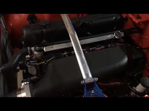

 J’ai le joint de cache culbuteur qui pisse l’huile, j’ai beau le resserrer sa change rien.
 ajouter vous de la pâte à joint en plus du joint caoutchouc ?
 ou c’est simplement mon joint qui est de mauvaise qualité ?
