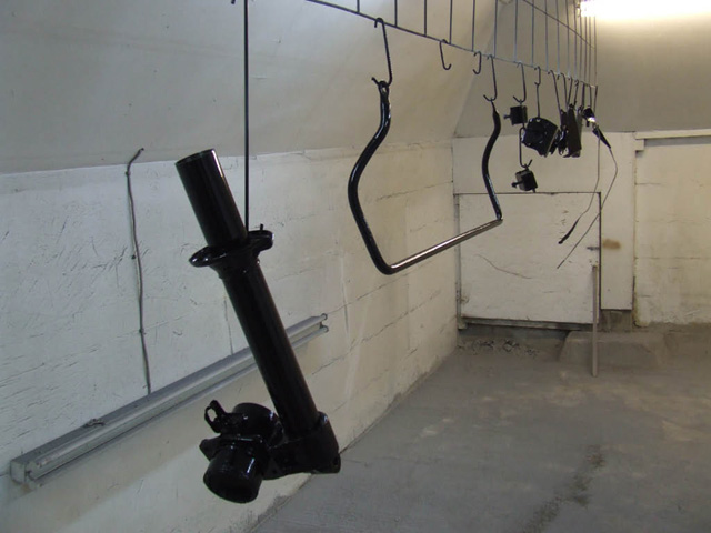

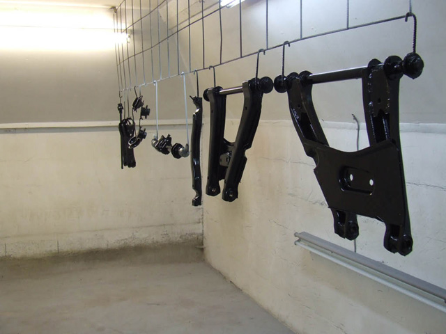

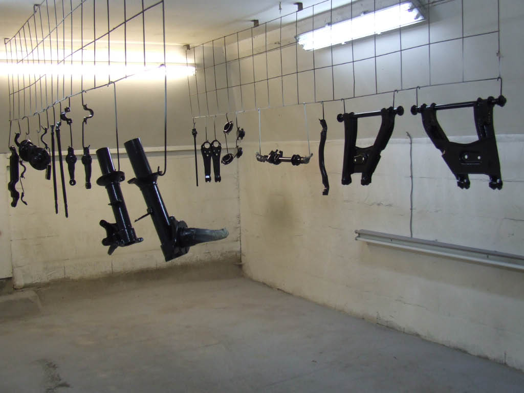

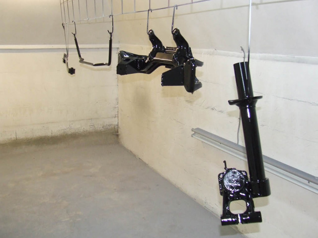

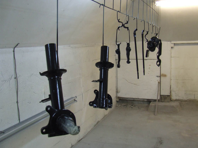

                Les trains avant/arrière, pont et suspension sont sablé, peinture en primer et maintenant en noire !

                    c'est sûr quand on passe par un pro qui est payé pour ça et qui à l'équipement ça avance tout de suite plus vite...

                      j'ai fait comme cela pour ma 260 mais la prochaine je ne le ferais pas au pistolet mais dans des bains pour que la peinture aille partout car lorsque l'on roule l'hiver surtout avec le sel de la haute savoie ça arrive au bout de huit ans a ressortir
                      • #41
                        enfin toutes les pieces qui ont des corps creux
                        • #42
                          L'idéal c'est la galva à chaud+peinture... Sean il y a ça à La Rochelle

                            moi j'ai sabler puis peinture epoxy restom au pistoler, mais le top reste le sablage puis peinture epoxy au four
