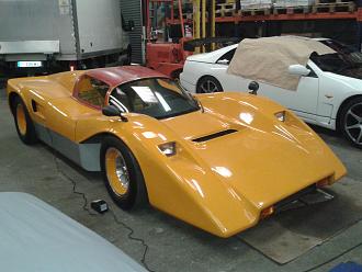

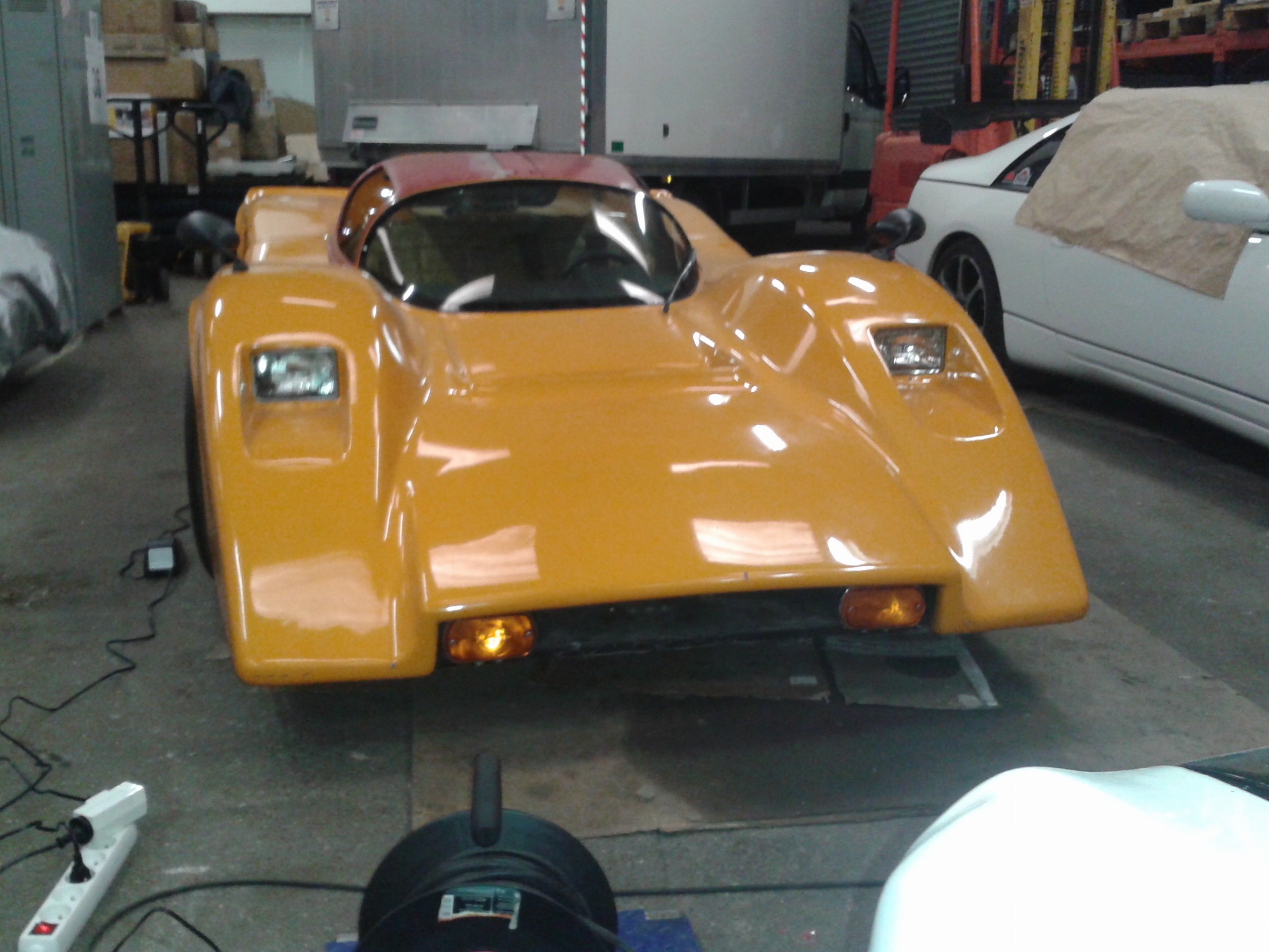

    Seules les versions assemblées par Manta disposent du Title US Marque Manta et modèle Mirage...accepté par la FFVE (contrairement aux versions assemblées dans un garage ou chez un particulier).
    J'ai cherché environ 6 mois avant de trouver, sachant qu'il s'en négocie environ deux à trois par an aux USA.
    J'ai trouvé en Février. Négociation, achat, et rapatriement en France: Elle vient d'arriver!

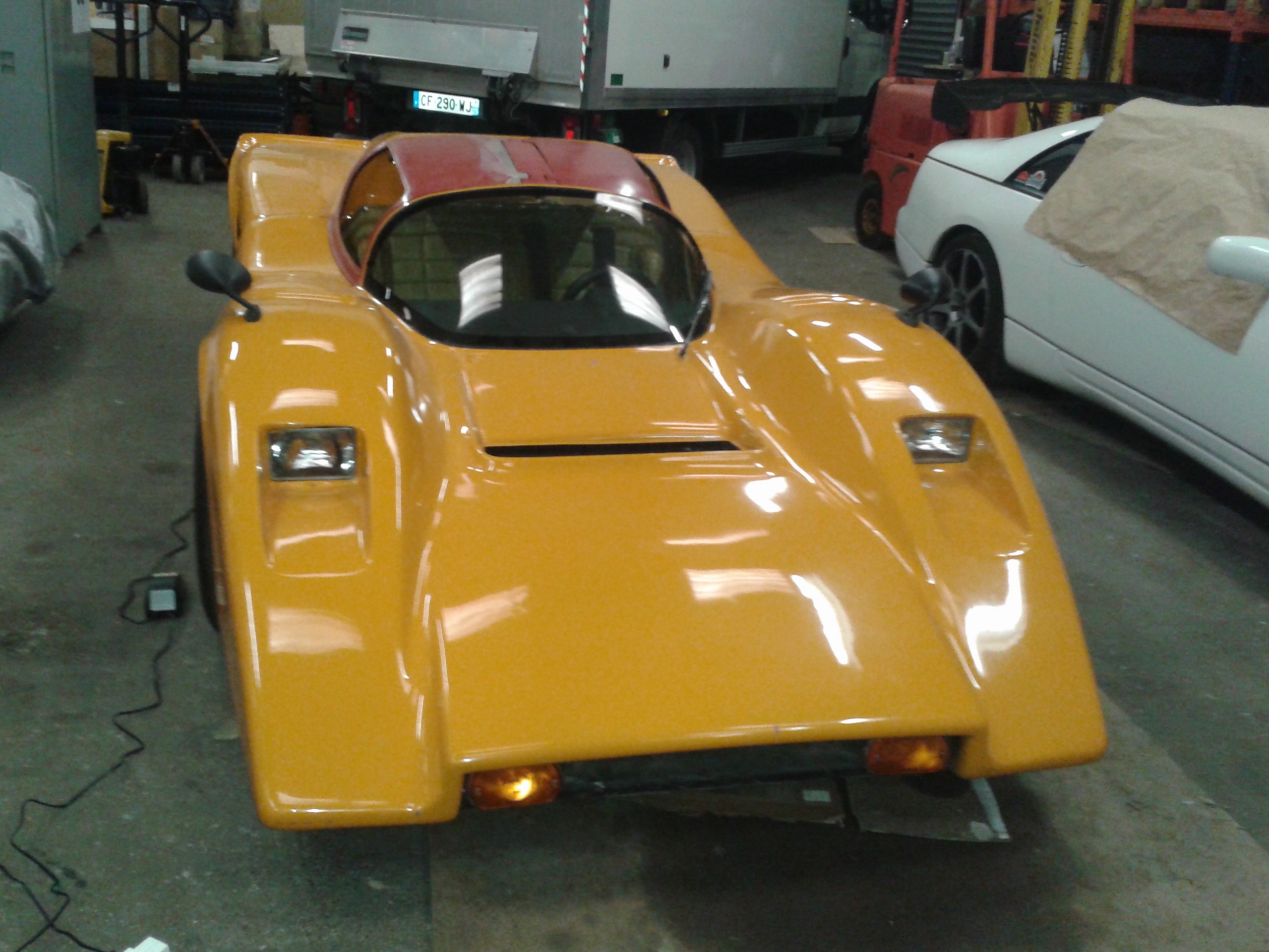

    C'est un modèle de 1982, strictement d'origine usine Manta, et conforme aux modèles usine.
Nom : 		s-l1600 -12-.jpg
Affichages :	2262
Taille :		1,21 Mo
Nom : 		s-l1600.jpg
Affichages :	2232
Taille :		791,9 Ko

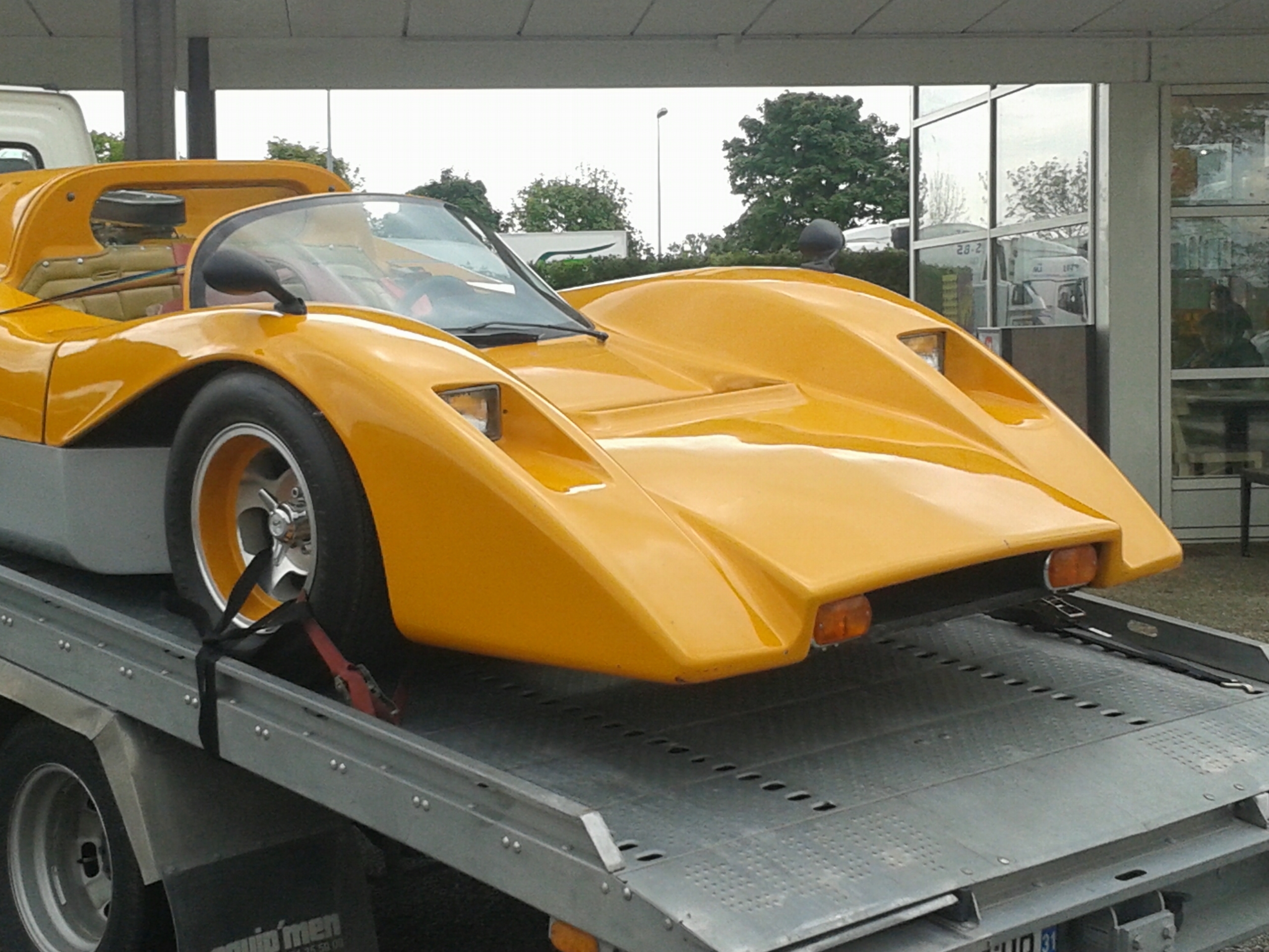

    Arrivés sur place, certes je prends le temps d'en faire le tour, mais je sors mon mètre pour tout de suite vérifier la largeur arrière: 1,98 mètre!
    Bon, on va avoir intérêt à la monter dans l'axe du plateau, et les pneus seront exactement calés par les rails de bordure.
    Les opérateurs libèrent le rang d'autos pour pouvoir la sortir.
    A la poussette "Ici, on ne démarre pas les voitures, pour être certain que l'acheteur recoit le modèle acheté!"
    Quelques manœuvres avant_arrière à quatre personnes: Facile, mais elle ne braque pas fort...
    Elle arrive en marche arrière au bord des rampes: Il va falloir centrer au poil!

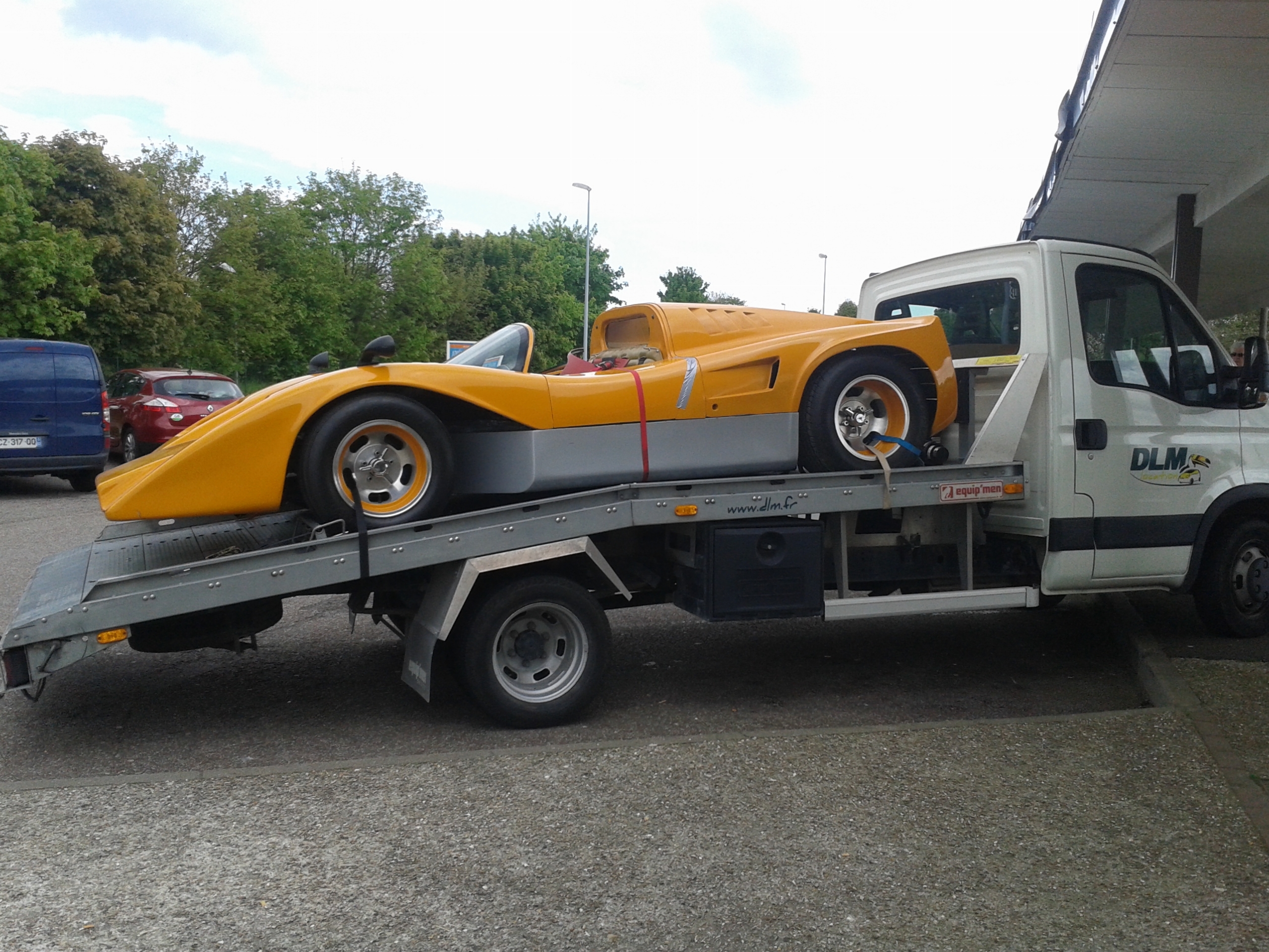

    Mise en place d'une sangle sur l'arrière du chassis, et accroche du treuil.
    Pour faciliter le guidage, je monte à bord, et le terme est vraiment approprié: J'hésite entre cockpit d'avion de chasse, ou bacquet de F1!
    Bref, installé, et c'est parti pour la mise en place.
    Une paire de planches pour relever le nez malgré les rampes, et elle monte. Facile!
    Une butée devant une roue avant et une autre devant une roue arrière: C'est calé. Frein à main et une vitesse par sécurité.

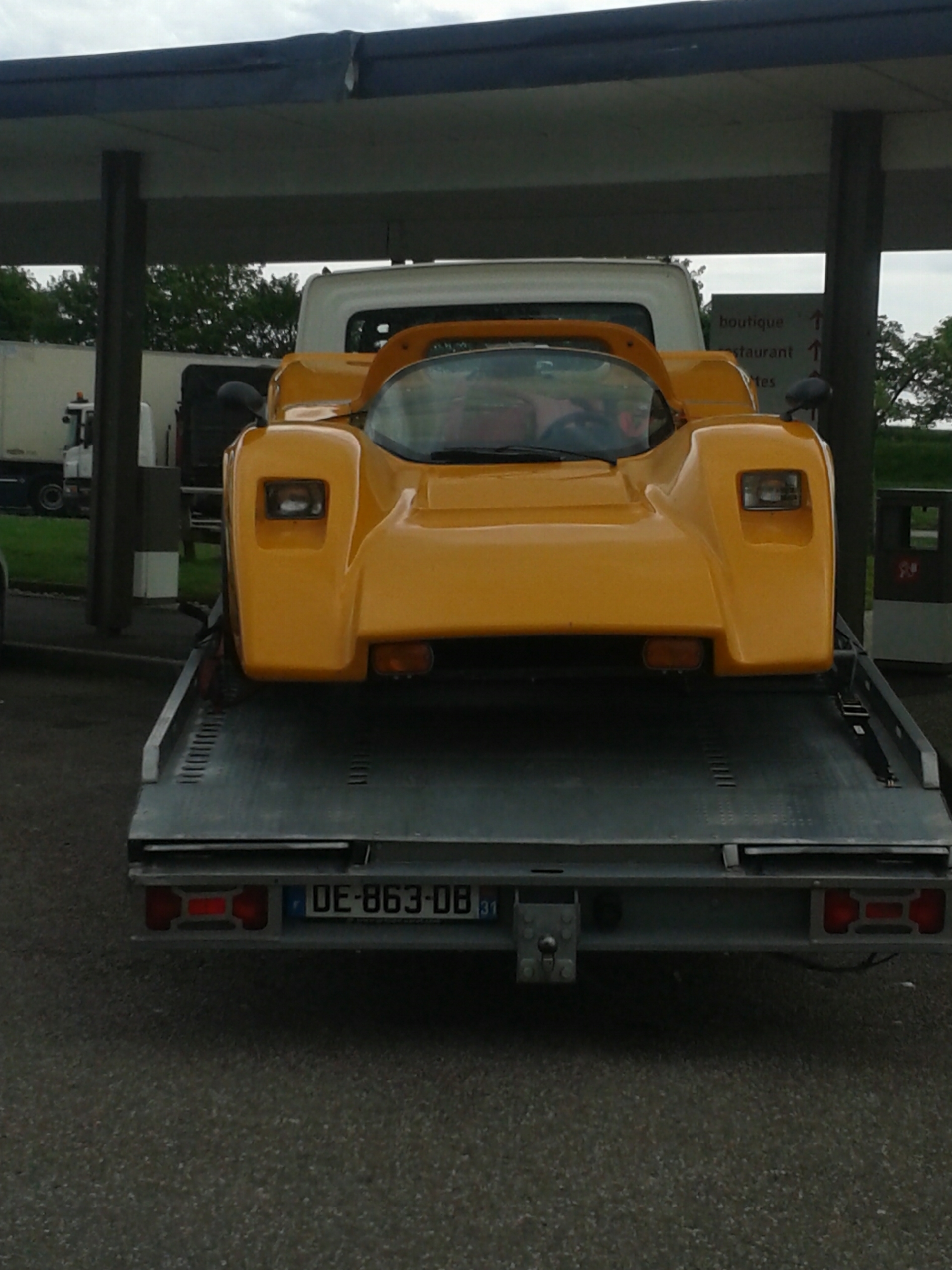

    On fixe chaque jante sur le plateau, et nous somme prêts à repartir.
    Une signature de livraison, et un grand merci pour le coup de main: Très "pros" chez le transitaire Sosea!
    Première pause gasoil pour l'Iveco, et casse croute pour nous: Il est 12h30.
    Impossible d'aller payer sans répondre aux curieux qui dévisagent la barquette...
    On gare le camion et on part manger.
Nom : 		20170511_121514.jpg
Affichages :	2076
Taille :		2,66 Mo
Nom : 		20170511_121538.jpg
Affichages :	2044
Taille :		1,89 Mo
Nom : 		20170511_121549.jpg
Affichages :	2124
Taille :		2,18 Mo
    Et juste pour confirmer la largeur limite du plateau avec les roues arrières!!
Nom : 		20170511_121604.jpg
Affichages :	1989
Taille :		2,25 Mo
    A suivre....

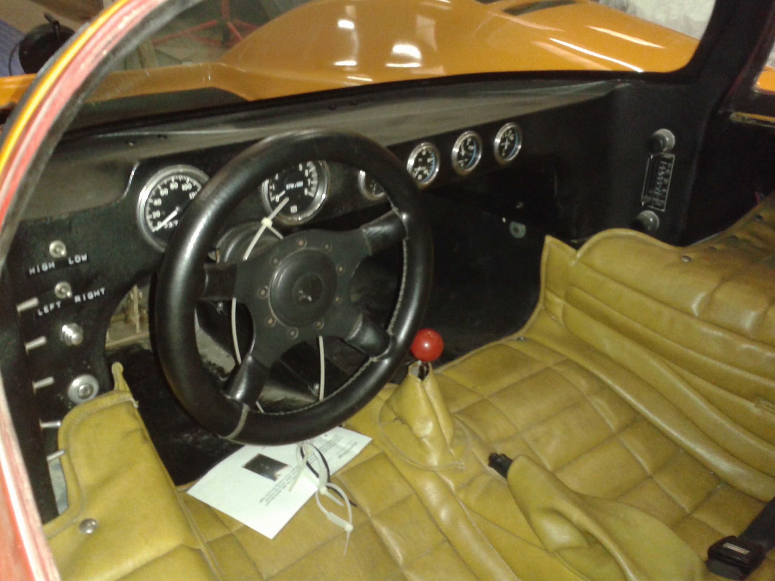

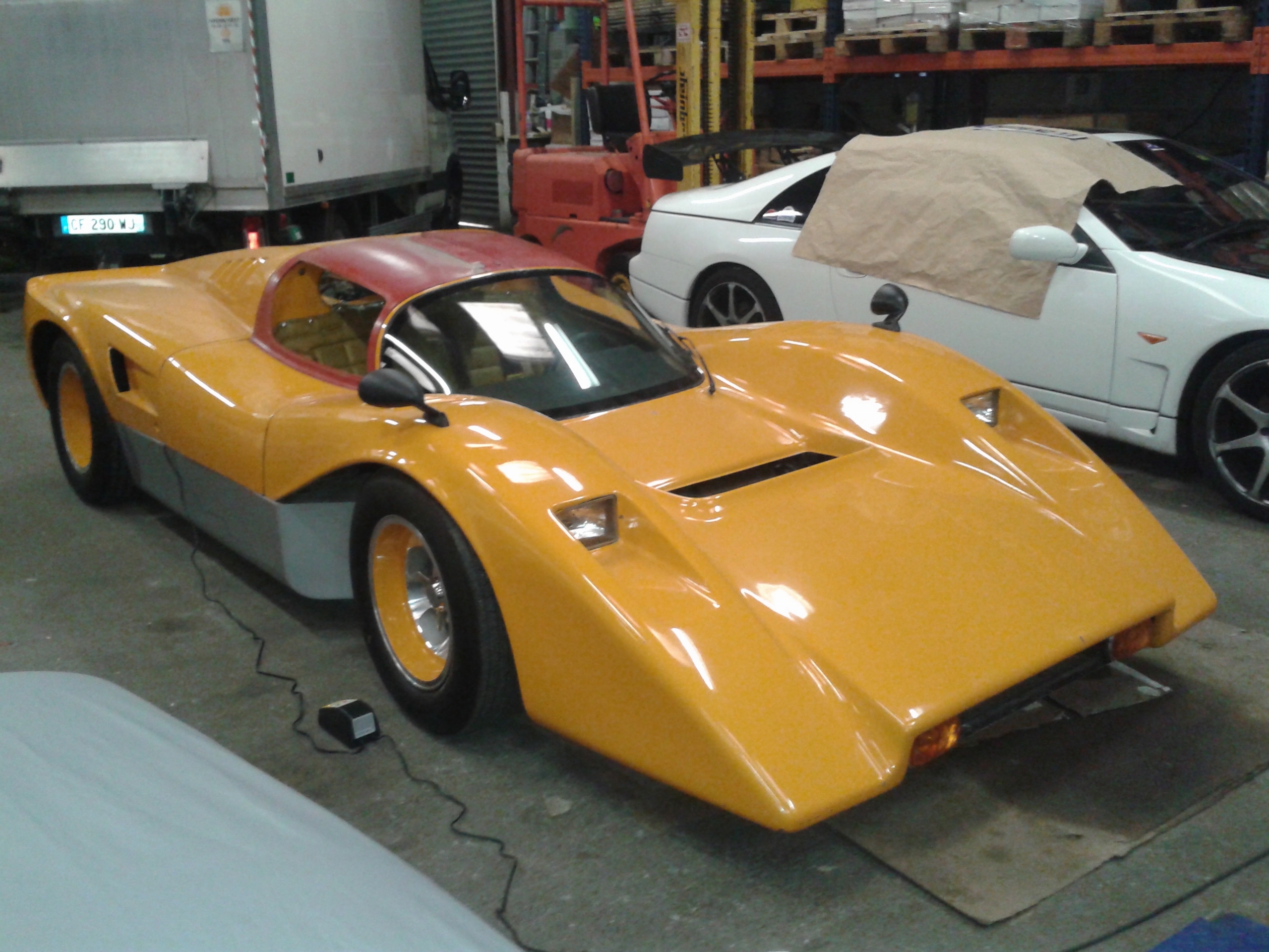

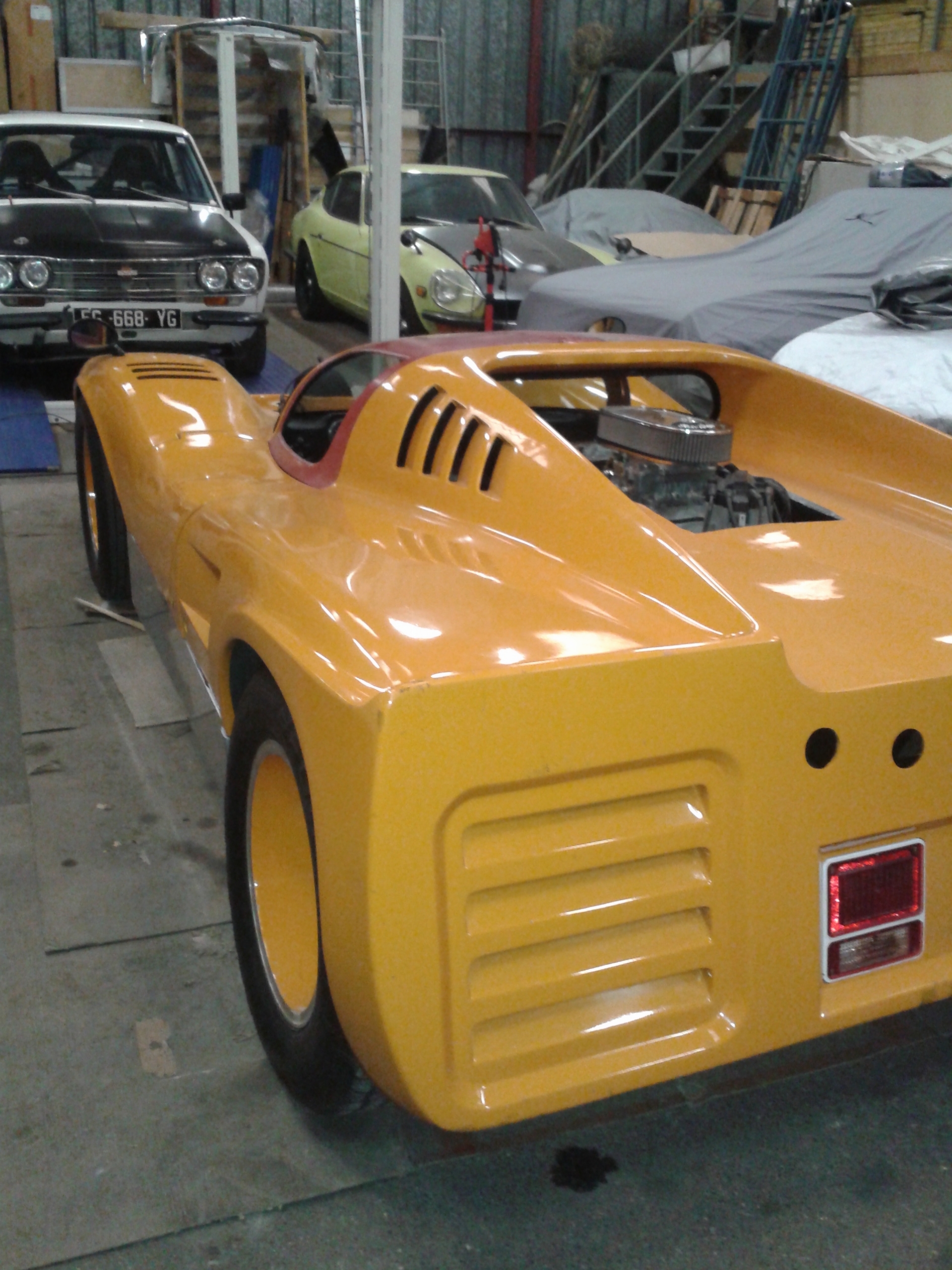

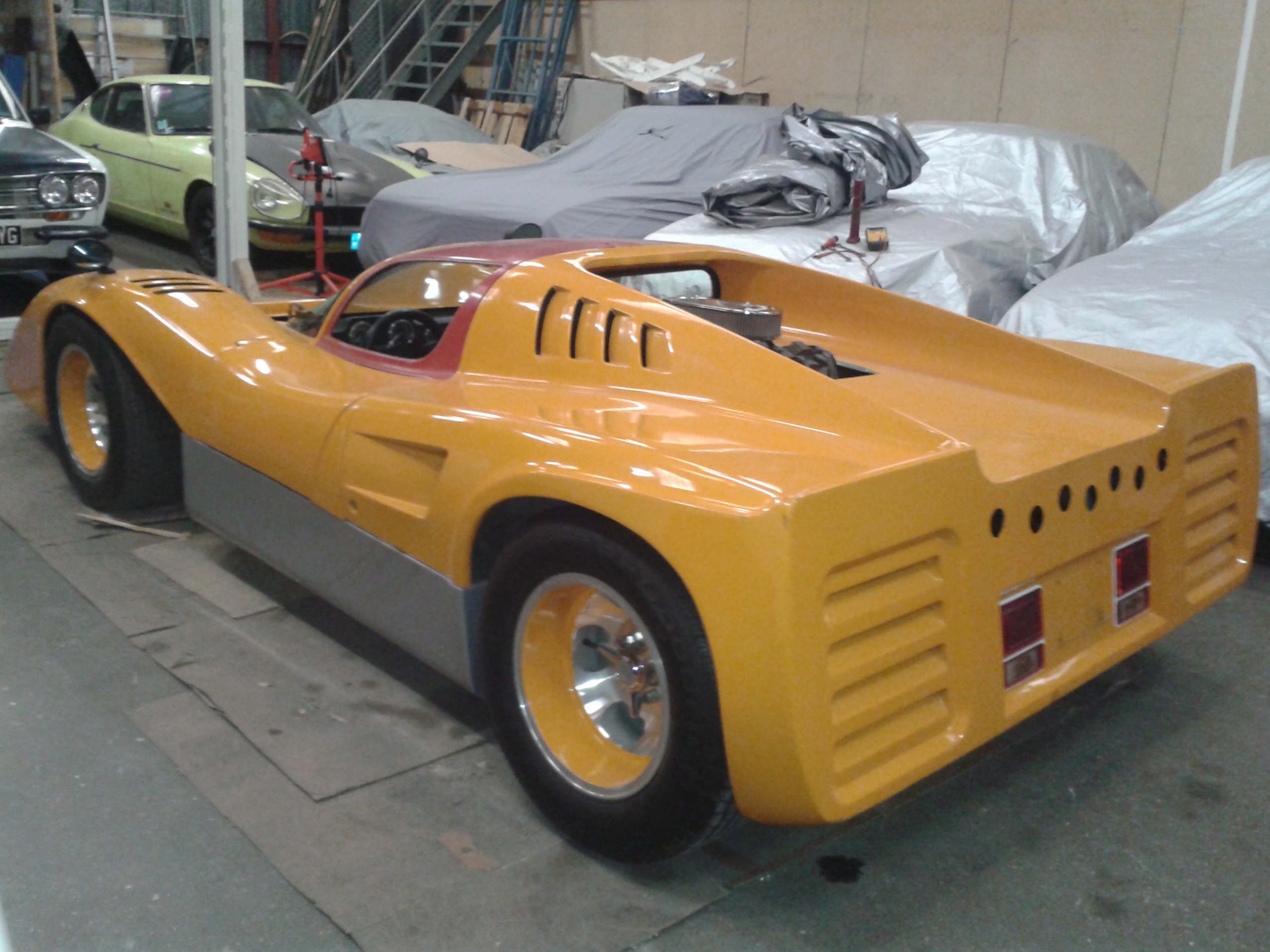

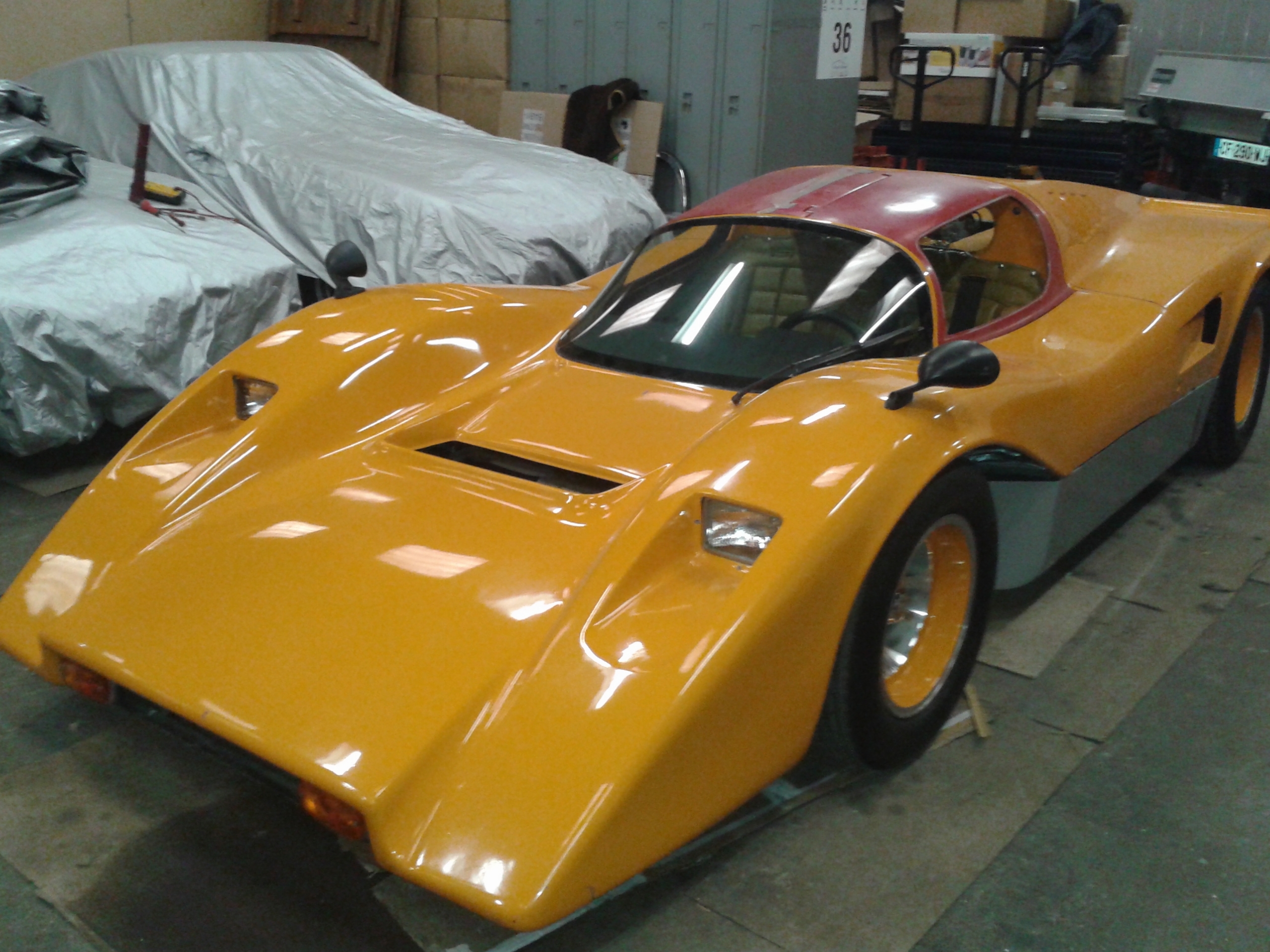

    Quelques photos rapides, juste pour montrer la ligne complète avec le toit en portes papillon que ne montent jamais les Texans!!
Nom : 		20170511_180335.jpg
Affichages :	2064
Taille :		2,26 Mo
Nom : 		20170511_180347.jpg
Affichages :	2069
Taille :		2,18 Mo
Nom : 		20170511_180435.jpg
Affichages :	2057
Taille :		2,37 Mo
Nom : 		20170511_180453.jpg
Affichages :	2116
Taille :		2,31 Mo
Nom : 		20170511_180534.jpg
Affichages :	2132
Taille :		2,27 Mo
Nom : 		20170511_180603.jpg
Affichages :	2100
Taille :		2,34 Mo
Nom : 		20170511_180641.jpg
Affichages :	2054
Taille :		2,28 Mo

                    Tout ceci pour dire que le modèle Manta d'origine a ses limitations.
                    La méthode de conduite est adaptable à la fiabilité souhaitée, mais pas d'exception sans conséquences de casse.
                    Si l'objectif est de conserver la Manta d'origine, ce qui est un objectif possible, l'utilisation est orientée ballade sans exces.
                    Si l'objectif est d'évoluer vers une auto capable d'affronter la piste avec la puissance disponible, il faut abandonner l'origine.
                    Je ne suis pas fixé pour l'instant, mais je compte bien jouer un peu avec au départ pour voir ce qui est possible en l'état.
                    Autre point: Le circuit électrique date de l'origine... avec quelques risques évidents d'un montage vraiment basic!
                    Un point à revoir rapidement, avec un coupe circuit à installer impérativement.
                    Les fusibles, au nombre de 4, sont tarés à 30 ampères et montés en volant sans aucune précaution.
                    La moitié du circuit est dans le passage de roue avant gauche, derrière les contacteurs, et "protégé" par un panneau scotché!!
