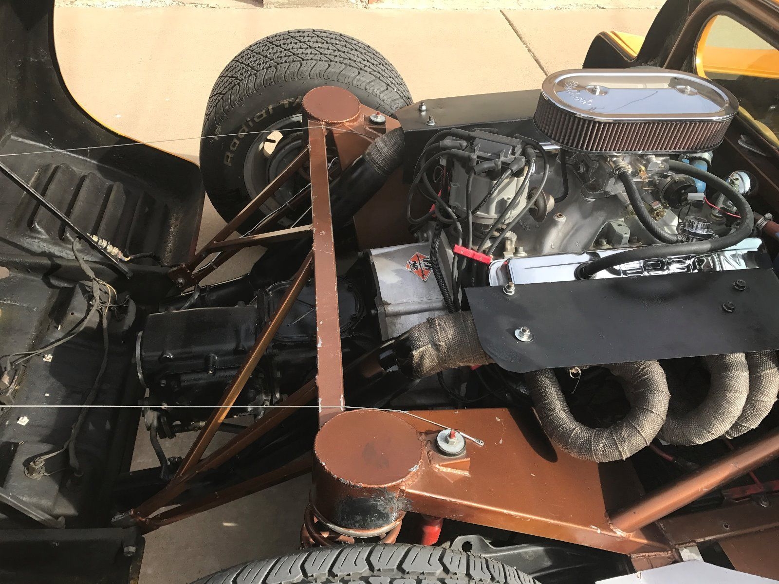

        Certains amateurs de répliques Mc Laren M8B ont transformé le chassis et monté un V8 qui tourne à l'envers... et ce n'est ni vraiment compliqué ni antinomique avec les composants du moteur!
        En fait, tout dépend en effet du transaxle sélectionné.
        Le moteur étant central, il est impératif de choisir une solution de boite incorporée au pont pour une question de longueur.
        Le transaxle Corvair post 66 était la solution économique de canibalisation capable de tenir le couple d'un V8 de 300CV.
        Mais comme sur la Corvair le transaxle était monté devant le moteur, il faut en effet le retourner de 180° pour l'installer derrière et avoir les roues qui tournent dans le bon sens!
        Ceci explique que le transaxle Corvair sur la Mirage montre son carter au dessus: Le bouchon de vidange est remplacé par un évent, et vice versa... mais la vidange n'est possible que par aspiration de l'huile!! (ou démontage complet du Transaxle du moteur!)
        La solution Quaife est possible, mais pas la plus économique... (10 000 Euros nu, + 2500 de cloche!)
        Il existe des possibilités avec de l'Audi, et de la Porsche 914. La mécanique Boxter n'est pas conseillée pour un V8 qui a trop de couple.
        Je vais en apprendre de Claude qui a monté sa GT40, et je compléterai par ses explications.
        Une autre remarque: Le changement de transaxle nécessite de modifier une bonne partie du chassis.
        Si on attaque de telles modifs, alors il devient judicieux de se rapprocher d'une réplique Mc Laren, mais le budget monte vite entre 50 et 80 000 Dollars!!!
        Il faut en effet modifier les suspensions avant et arrière, ainsi que les freins pour rester homogène sur l'ensemble.
        Je sais que c'est un Kit Car, et que donc rien n'est vraiment impossible.
        Mais le budget est de nature à poser quelques problèmes à ce niveau!!
        Pour l'instant, je vais me contenter de l'originalité du véhicule conçu par les freres Lovette.
        Il a roulé sans problèmes entre 1976 et 1986, et mes possibles modifications vont se limiter à un kit freins à disques amélioré pour l'avant, et le remplacement des tambours de l'ensemble Corvair par des disques à l'arrière...(et pourquoi pas un kit pneumatique de relevage pour passer les obstacles du type ralentisseurs)
        Et comme disent les fans d'origine, elle restera plus désirable dans cette configuration d'origine.
        Un coup d'oeil sur l'ensemble V8 + Claoche + Transaxle Corvair à l'envers:

          Oui, il faut éviter les 400m départ arrêté et cela devrait tenir
          j'imagine que ceux qui disent que c'est le maillon faible doivent solliciter la bête
            D'un autre côté, avec le V8, la tentation d'envoyer du couple doit quelque peu démanger... non?
