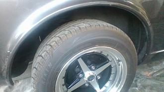

                            Une photo des jantes à l'arrière de la voiture,je pense que nous pouvons gagner 3 à 5Cm avec les pneus adéquates .Ps ne pas regarder le sens du pneu s'est un pro le gars!!

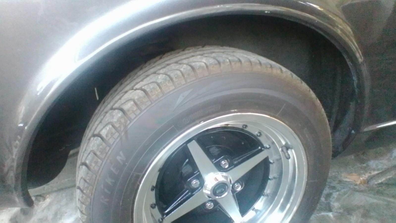

                              Alors pour être sur, 3 images. Un shema, et ma mx en 15x8 les 2 fois, mais en ET0 et ET25. Les ET0 sont celle qui débordent un peut trop...
