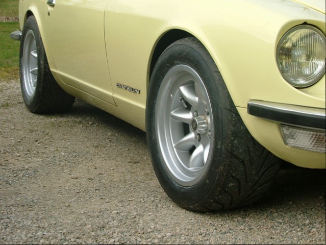

 elle devrait être posée sur des filetée bc racing normalement. Je voulais voir si sa passait avec des 15x8 ET0 niveau des ailles aussi. Je voulais voir si sa passait avec des 15x8 ET0 niveau des ailles aussi.
 A l'avant - oui, à l'arrière (surtout si tu rabaisse la caisse) oui MAIS....il faut les plier à partir de 9hrs vers 3hrs !Envoyé par greenek Voir le messageJe voulais voir si sa passait avec des 15x8 ET0 niveau des ailles aussi.Fichiers attachés
