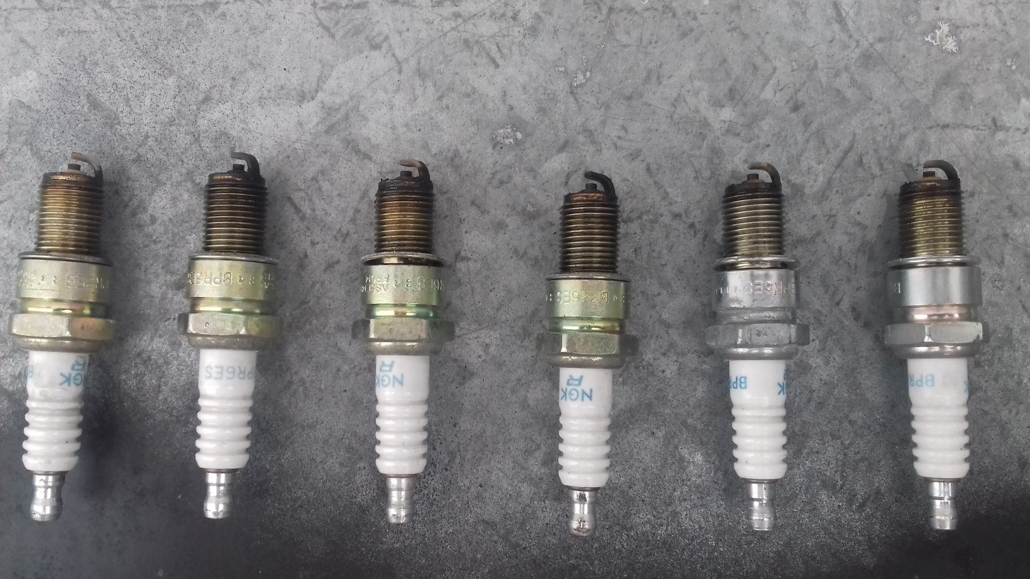

            Du coup après la vidange moteur, je me suis attaqué à la vidange de boite et à celle du différentiel. On va dire que ça n'était pas une mince affaire vu le couple de serrage exercé sur les vis de remplissage (pas de soucis pour les vis de vidange) et qu'il était vraiment temps, surtout pour la boite ou le liquide commençait à se "miel-iser" : la pauvre mémère! J'ai à peine rempli 2l dedans donc je pense qu'il reste pas mal de ***** : comme pour le différentiel, une nouvelle vidange serait fait d'ici quelques mois/centaines de kilomètres.

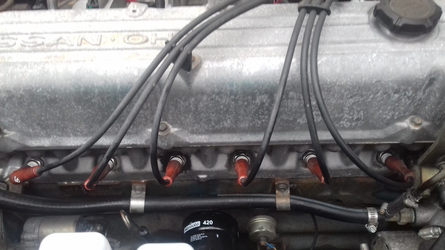

            J'ai également changé les bougies : avec un peu d'appréhension vu comment était serré les vis pour les vidanges mais heureusement, ça a été fait comme il faut et apparemment avec le pas de vis graissé : ouf! Les bougies n'étaient pas très anciennes par contre le mélange semble trop riche : j'essaierai de voir comment régler ça... Et j'espère que ça réglera ses petits toussotements à bas régime sinon on continuera l'investigation!

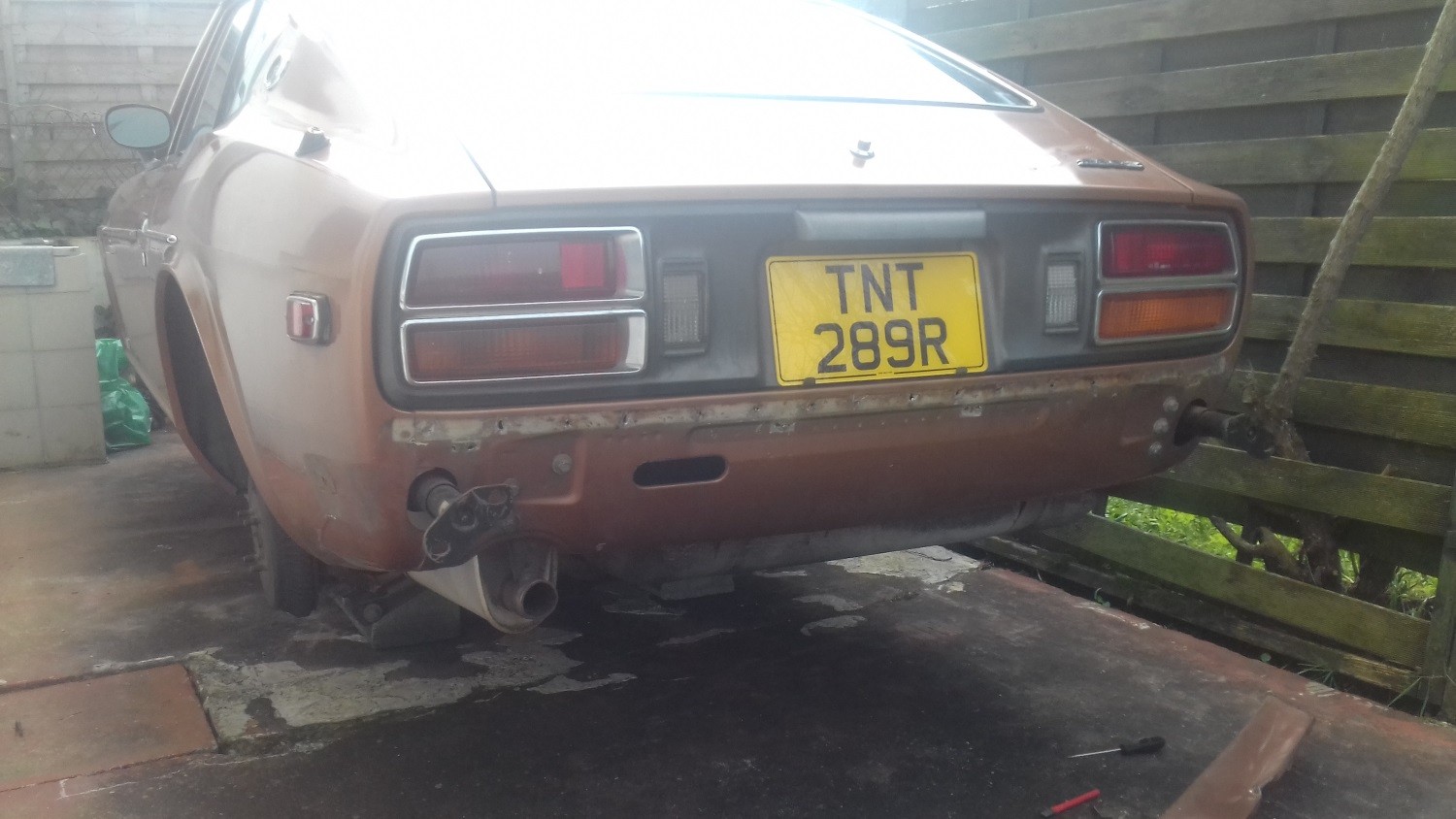

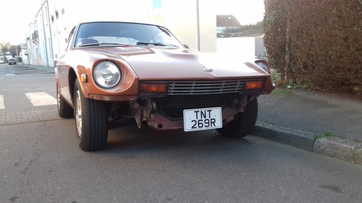

            Et enfin, je me suis attaqué aux parechocs US : si j'avais su, j'aurais gardé le pare-choc à l'avant : c'est limite plus moche sans qu'avec car le spoiler de la 280 est juste horrible du coup il a sauté aussi (jai fais une petit platine pour remettre provisoirement la plaque histoire de pouvoir "rouler" en attendant) : j'ai donc vu pour un spoiler Devil Z qui j'espère ne mettra pas trop trop longtemps à arriver. Pour l'arrière, ça n'est pas finit et pour cause! Je n'aurais jamais pensé qu'ils auraient pointer la "bavette" sur le pare-choc... Quel horreur de faire ça à cette jolie dame!

              Hello Spleen ! pour les PC US il te faudra à l'avant un rajout de calandre... en effet sinon c'est tout lait...
              voilà pour l'avant et perçage des trous comme à l'origine d'une 240Z/260Z.
              • Spleen
                Spleen a commenté
                Pour le perçage des trous, c'est pour mettre le bumper européenou bien le Devil Z? Dans les deux cas ça n'est pas ça qui posera soucis mais merci pour les photos
                Les clignotants actuelles vont sauter également car je vais mettre les clignotants qui s'intègrent entre le Devil Z et les porte phares, avec un bumper européen pour "casser" le trou béant au niveau de la calandre. A voir ensuite si je mettrais ou non des grilles

              Pour l'arrière c'est galère mais ça marche !
              Le plus dur virer les vérins ! La difficulté réside sur le fait que le réservoir de la 280Z en tout cas sur le modèle 77/78 est plus grand.
                Charly de VAR a repris pour l'arrière (et créé du coup) les pattes de fixations 240Z/260Z... ainsi toujours facile de changer. Pour info j'ai les PC inox de Harrington.

                ça te fera des photos pour penser à certains détails.
              • Spleen
                Spleen a commenté
                Elles me sont bien utiles car après la "bavette" arrière, je me doutais que pour les petites baguettes latérales, ils avaient fait des trous... Bon bah il va y avoir un paquet de chose à lisser pour le coup car j'aimerai aussi virer les "veilleuses latérales" (AV et AR) et l'antenne pour passer sur une antenne interne : tout ce lissage va permettre de bien mettre en valeur les lignes de la Z !
