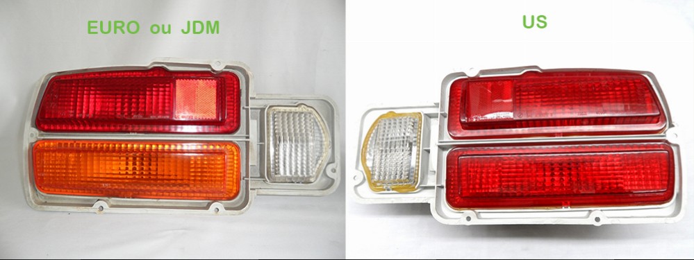

          • anthropic
            anthropic a commenté
            Tes feux arrières sont EURO ou JDM (cligno ambre) et pas US (cligno rouge)
          • Spleen
            Spleen a commenté
            Ah pardon, tu parlais des arrières. Bah écoute les clignos sont ambres du coup ça serait des EUR/JDM? Je t'avoue que je ne savais pas (pas de changement de mon côté, j'avais cela à l'achat).
            Pourquoi tes feux arrières sont rouge en haut et en bas?

          • #99
            Envoyé par Spleen Voir le message
            Tu as des USAs (CT passé ok)...mais chez Klearz - il y a de la choix.
