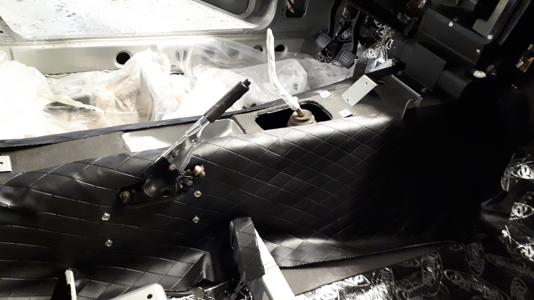

          Mise à jour :
          • Montants en vinyle collés
Nom : 		20190508_222253.jpg
Affichages :	405
Taille :		1,70 Mo
          • L'isolation se fait doucement au niveau du tablier
Nom : 		20190706_203957.jpg
Affichages :	409
Taille :		2,36 Mo

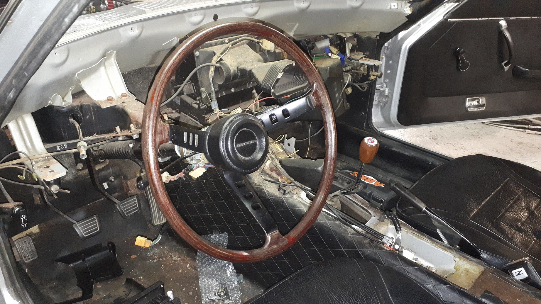

              Petite mise à jour.
              Après 1 an et demi de travaux la voiture roule de nouveau !

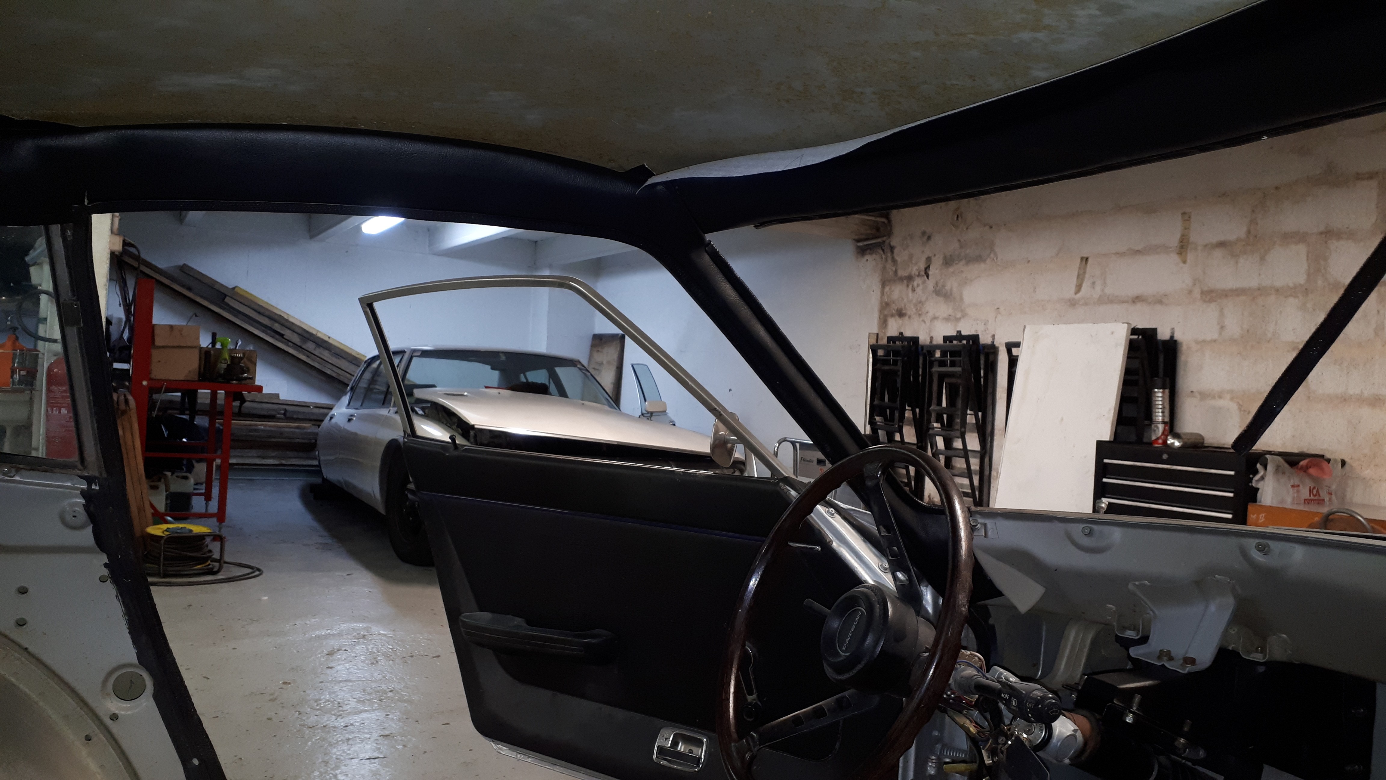

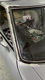

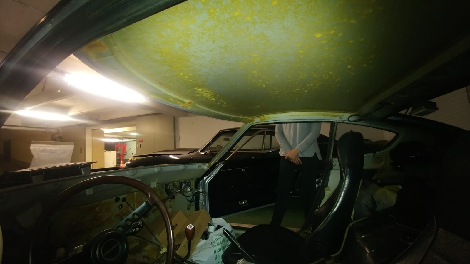

              Plafond et montants:
              • Avant:
Nom : 		IMG-20190311-WA0043.jpg
Affichages :	591
Taille :		127,2 Ko
              • Traitement: tous les vinyles ont été retiré
                Un kit zcardepot a été installé non sans peine. Le plafond a dû être posé 2 fois à cause d’une mauvaise découpe
                Pas de photo

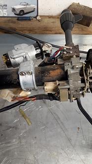

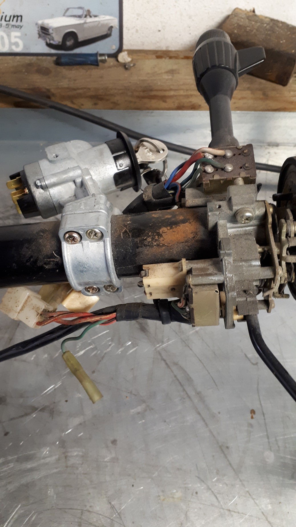

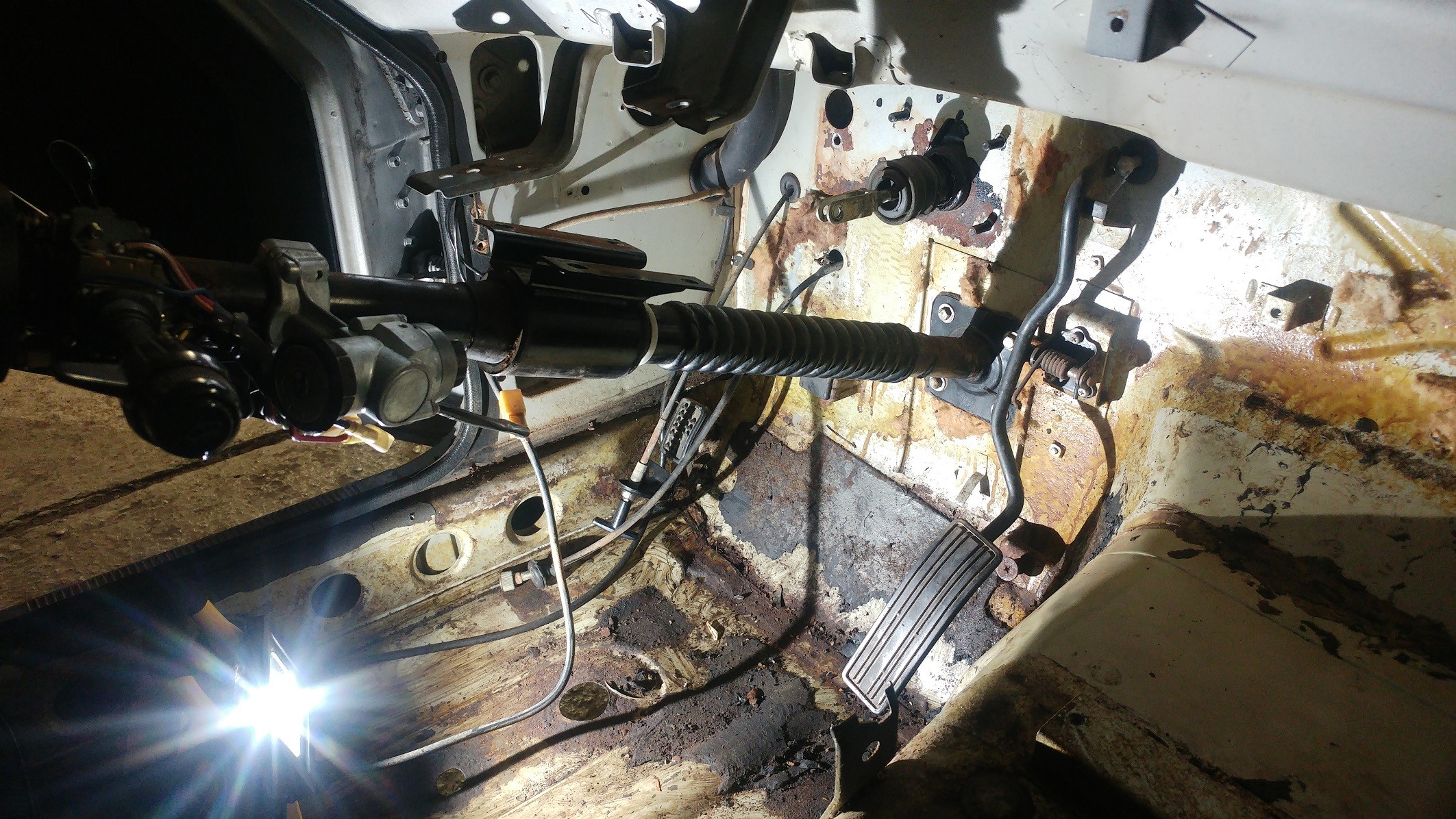

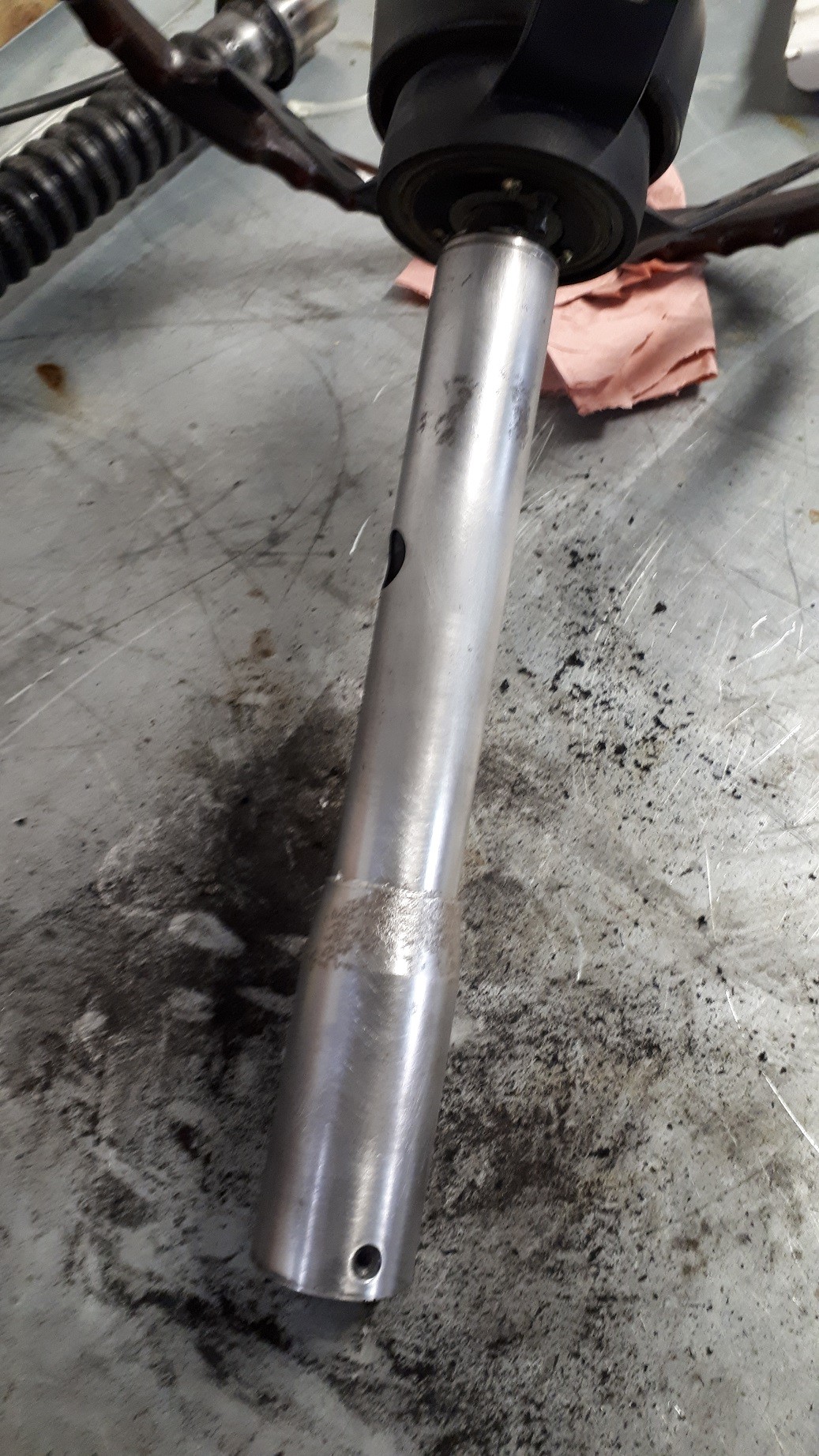

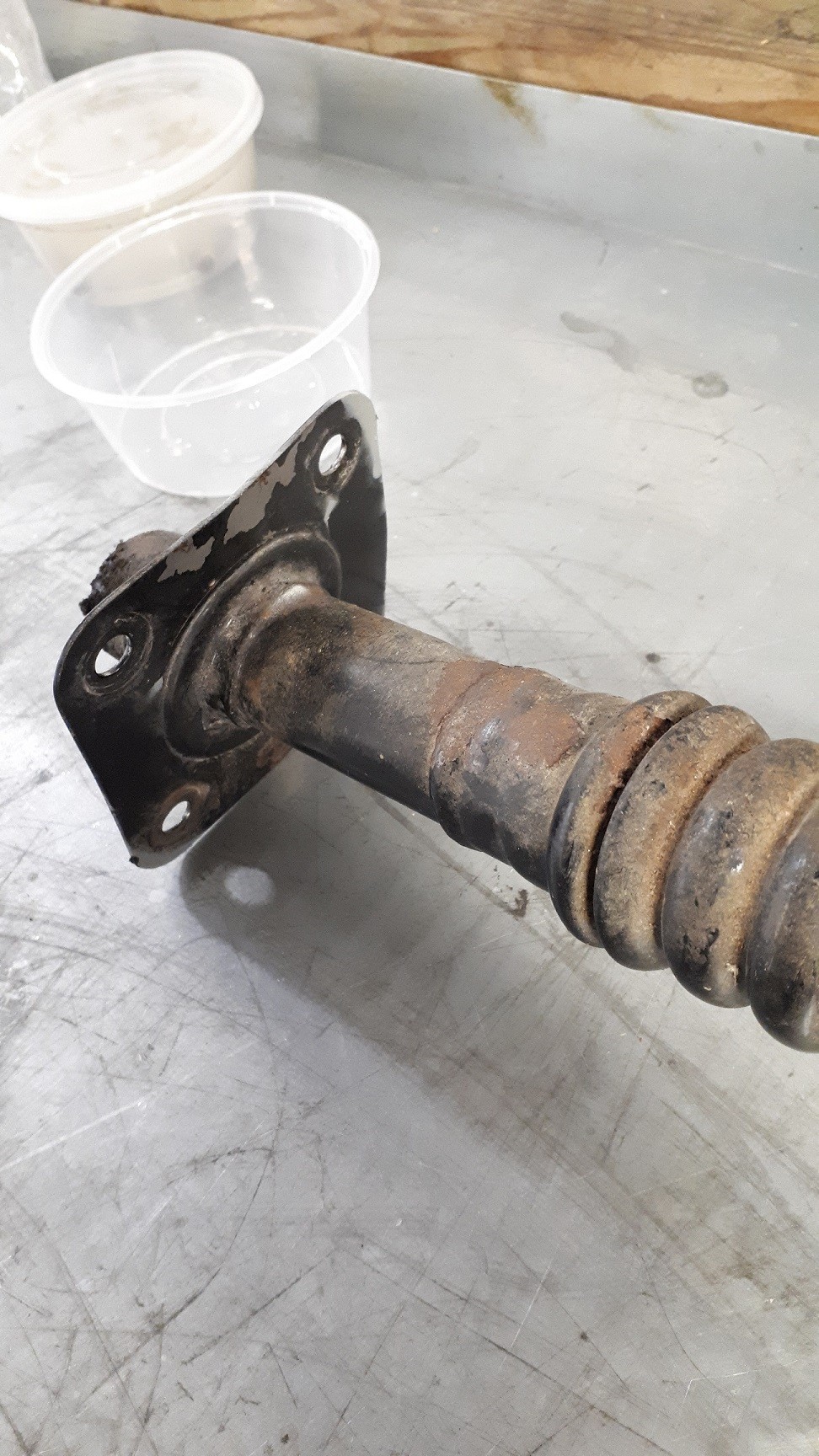

              Colonne de direction:
              • Avant:
                La rouille avait attaqué le bas de la colonne
Nom : 		20200118_143916.jpg
Affichages :	535
Taille :		446,6 Ko
                au milieu:
Nom : 		20200118_165051.jpg
Affichages :	524
Taille :		524,1 Ko
                et en haut, au niveau des commandes...
Nom : 		20200118_143840.jpg
Affichages :	557
Taille :		451,7 Ko
              • Traitement: ponçage de toute la colonne et nouvelle peinture
                Pour les commandes, un simple nettoyage

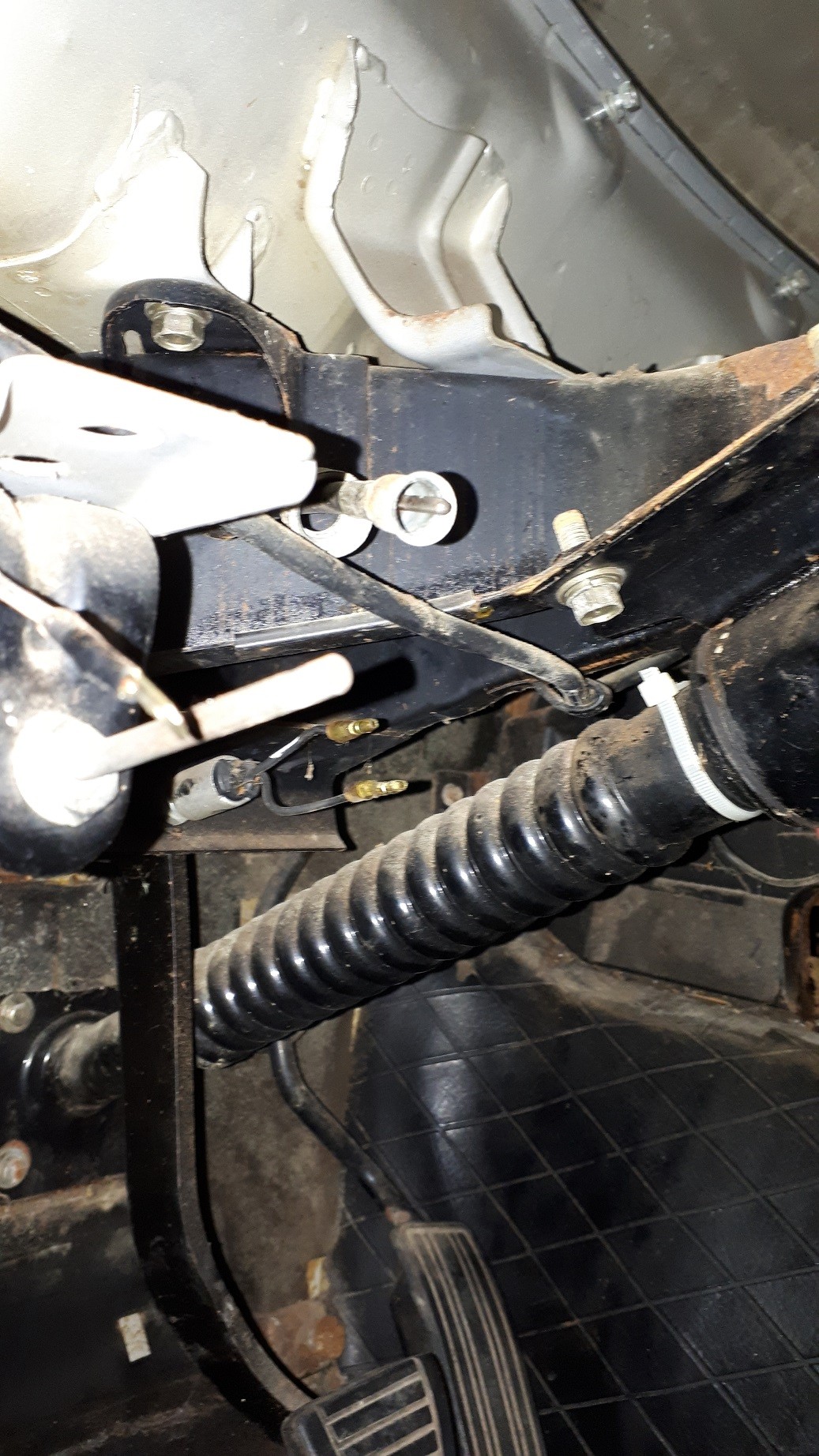

              Pédalier:
              • Avant: rouillé au dessus, et revêtement des pédales en sale état
Nom : 		20190112_191007.jpg
Affichages :	517
Taille :		685,2 Ko
ID : 			285106Cliquez sur l'image pour la voir en taille réelle
Nom : 		20190119_152445.jpg
Affichages :	527
Taille :		474,9 Ko
              • Traitement: sablage + peinture, nouveaux revêtement de pédales + nouveaux câbles pour l’indicateur de freinage

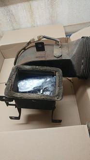

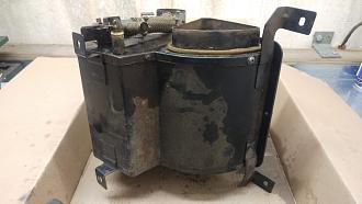

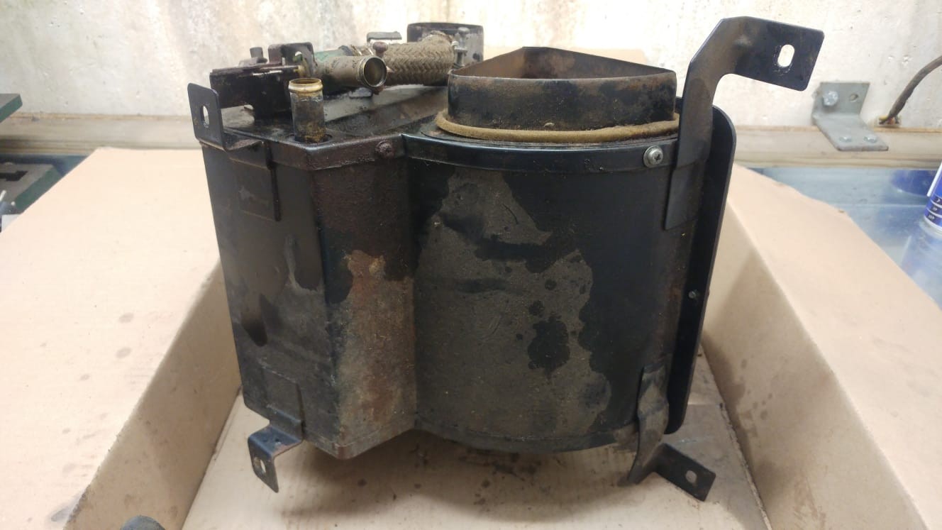

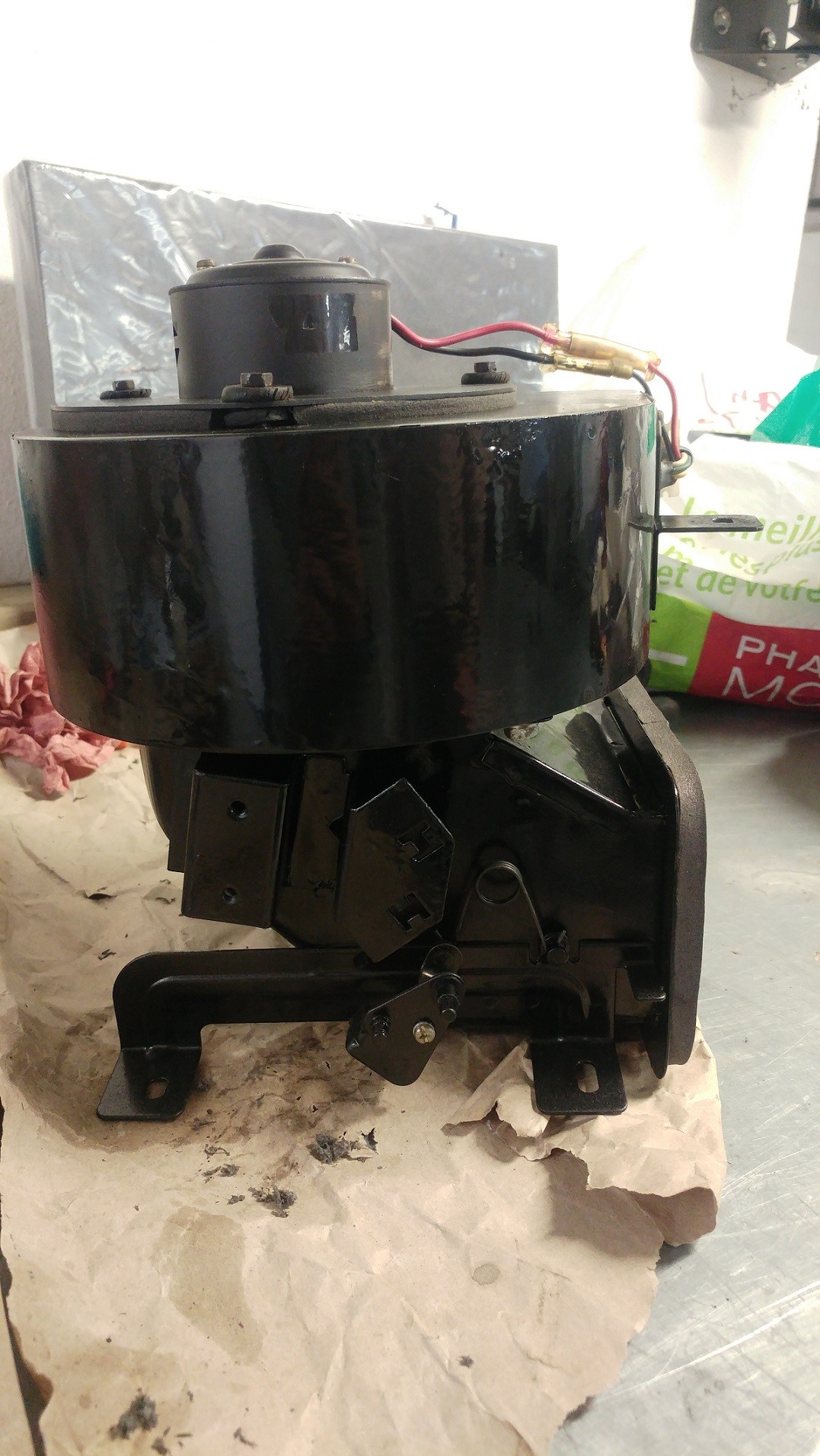

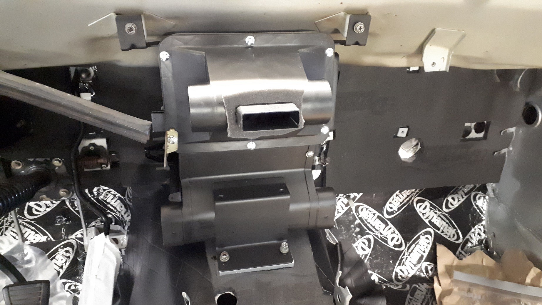

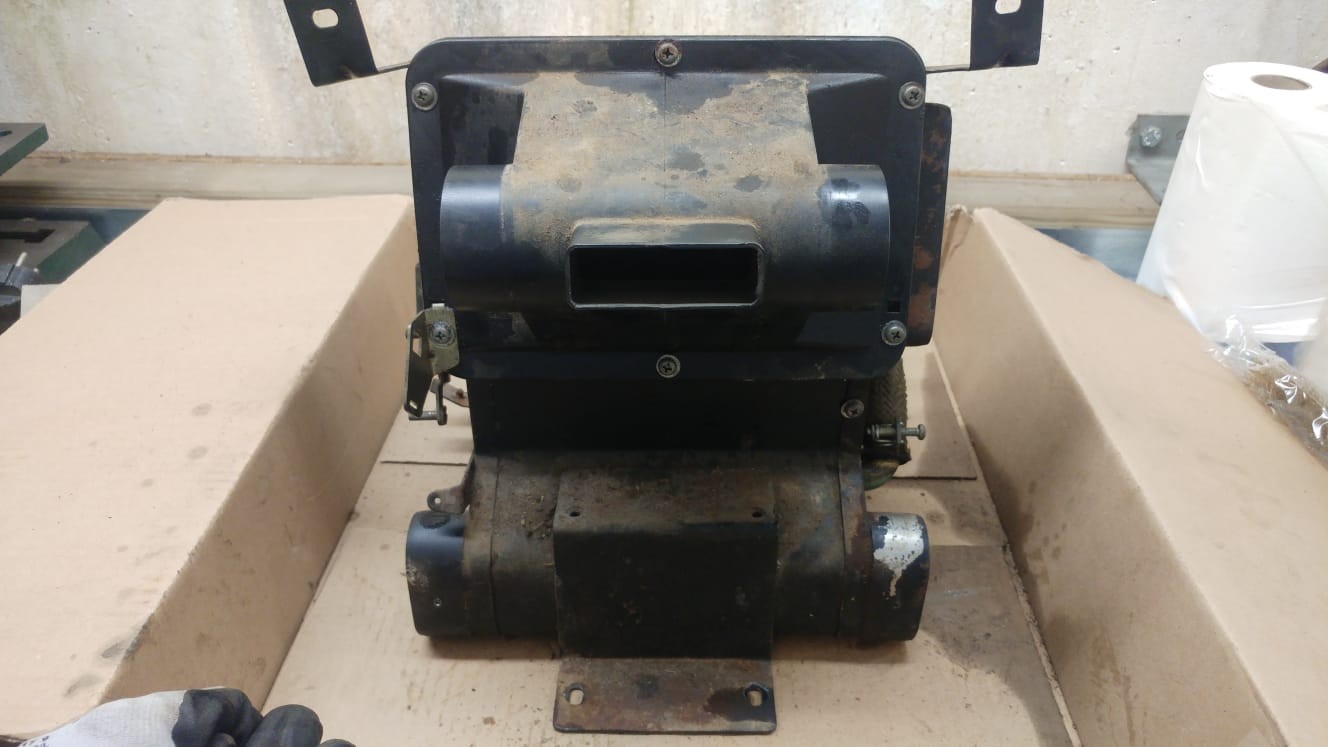

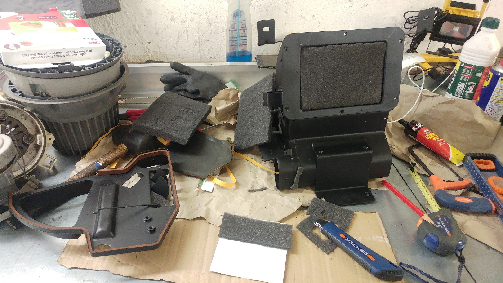

              Chauffage:

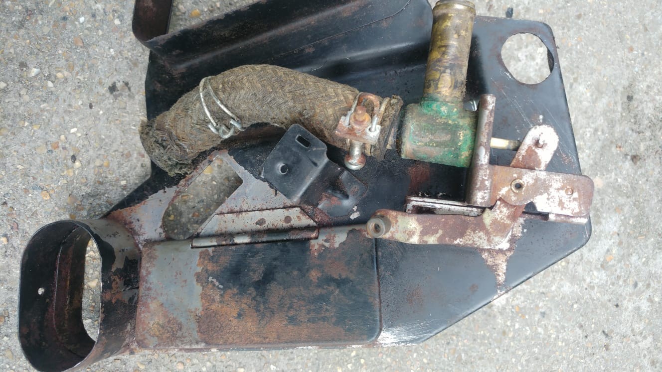

              • Avant: rouillé, plein de feuilles et de crottes de souris, et les mousses décollées...
Nom : 		IMG-20190311-WA0009.jpg
Affichages :	553
Taille :		233,2 Ko
ID : 			285109Cliquez sur l'image pour la voir en taille réelle
Nom : 		IMG-20190311-WA0015.jpg
Affichages :	536
Taille :		103,7 Ko
ID : 			285110Cliquez sur l'image pour la voir en taille réelle
Nom : 		IMG-20190311-WA0029.jpg
Affichages :	552
Taille :		108,9 Ko

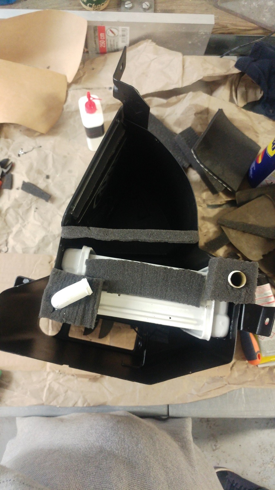

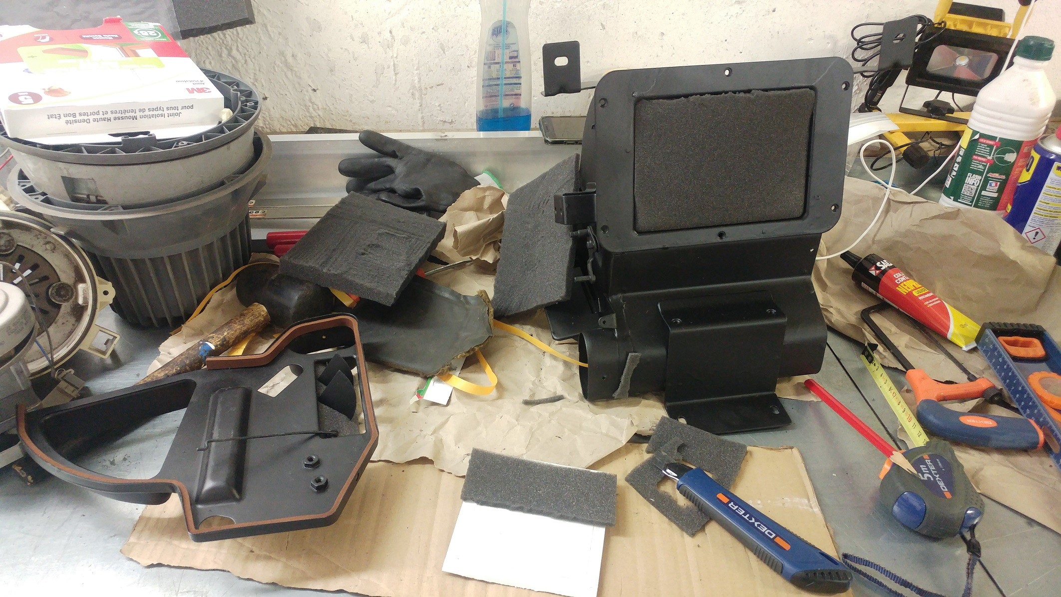

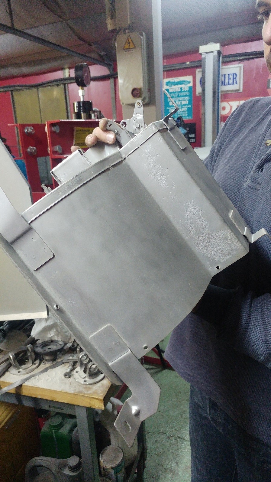

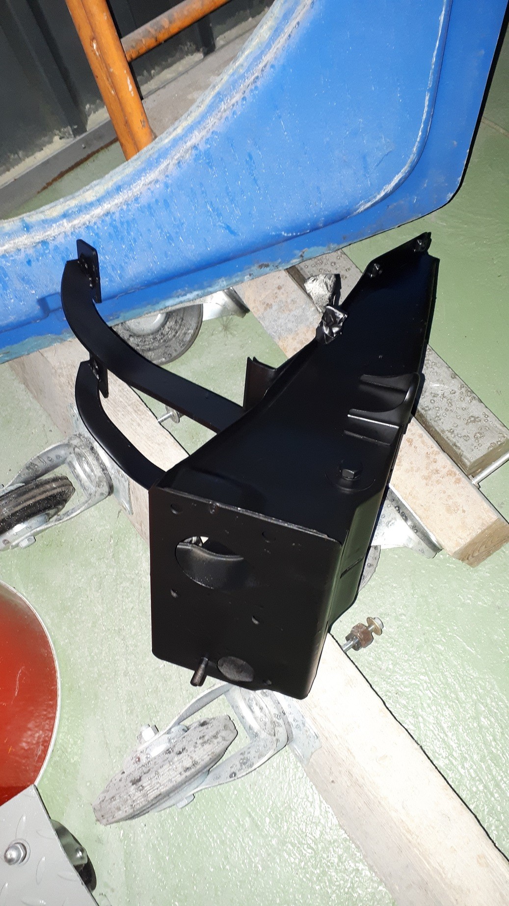

              • Traitement: sablage + peinture (y compris le radiateur). Nouvelles mousses et joints. Durites et robinets neufs.
                ​ ​ Cliquez sur l'image pour la voir en taille réelle
Nom : 		20190323_195512.jpg
Affichages :	545
Taille :		398,5 Ko
ID : 			285116Cliquez sur l'image pour la voir en taille réelle
Nom : 		20190414_180036.jpg
Affichages :	526
Taille :		327,5 Ko
ID : 			285117Cliquez sur l'image pour la voir en taille réelle
Nom : 		20190413_174025.jpg
Affichages :	535
Taille :		734,1 Ko
ID : 			285118Cliquez sur l'image pour la voir en taille réelle
Nom : 		20200105_174241.jpg
Affichages :	516
Taille :		480,4 Ko

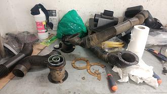

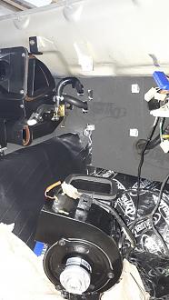

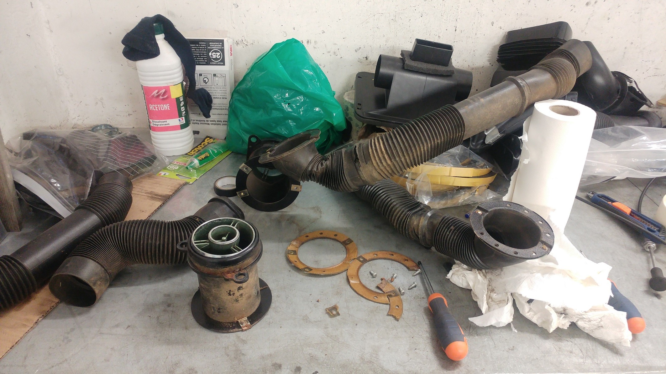

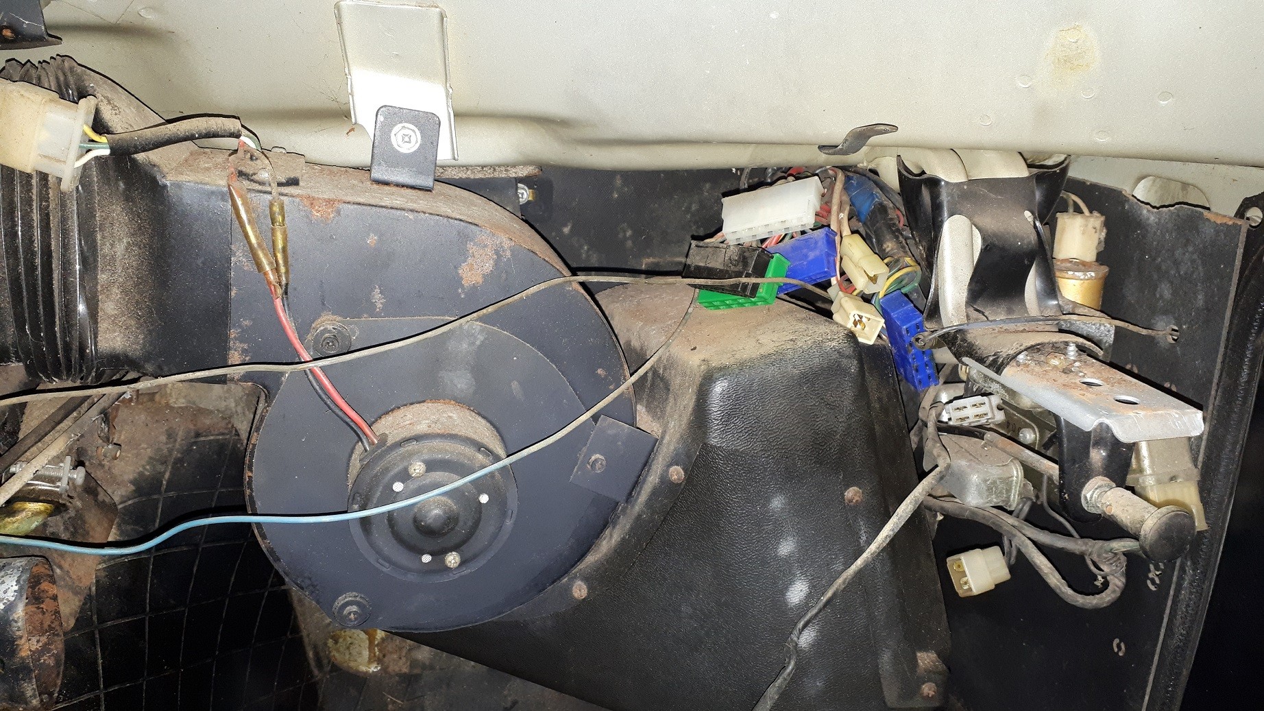

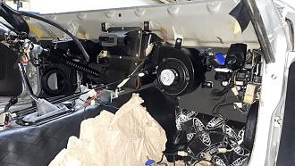

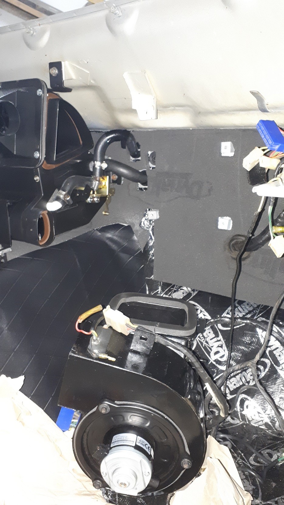

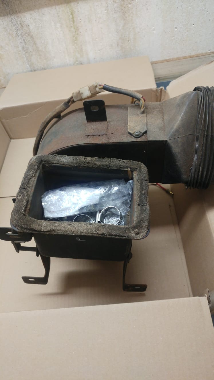

              Ventilation:
              • Avant: Très sale… le soufflet troué de partout, tous les conduits plein d’autres choses que de l’air et de la poussière, et ventilateur poussif
Nom : 		20190119_152546.jpg
Affichages :	519
Taille :		688,7 Ko
ID : 			285121Cliquez sur l'image pour la voir en taille réelle
Nom : 		IMG-20190311-WA0048.jpg
Affichages :	527
Taille :		112,3 Ko
ID : 			285120Cliquez sur l'image pour la voir en taille réelle
Nom : 		20190501_195954.jpg
Affichages :	531
Taille :		707,0 Ko

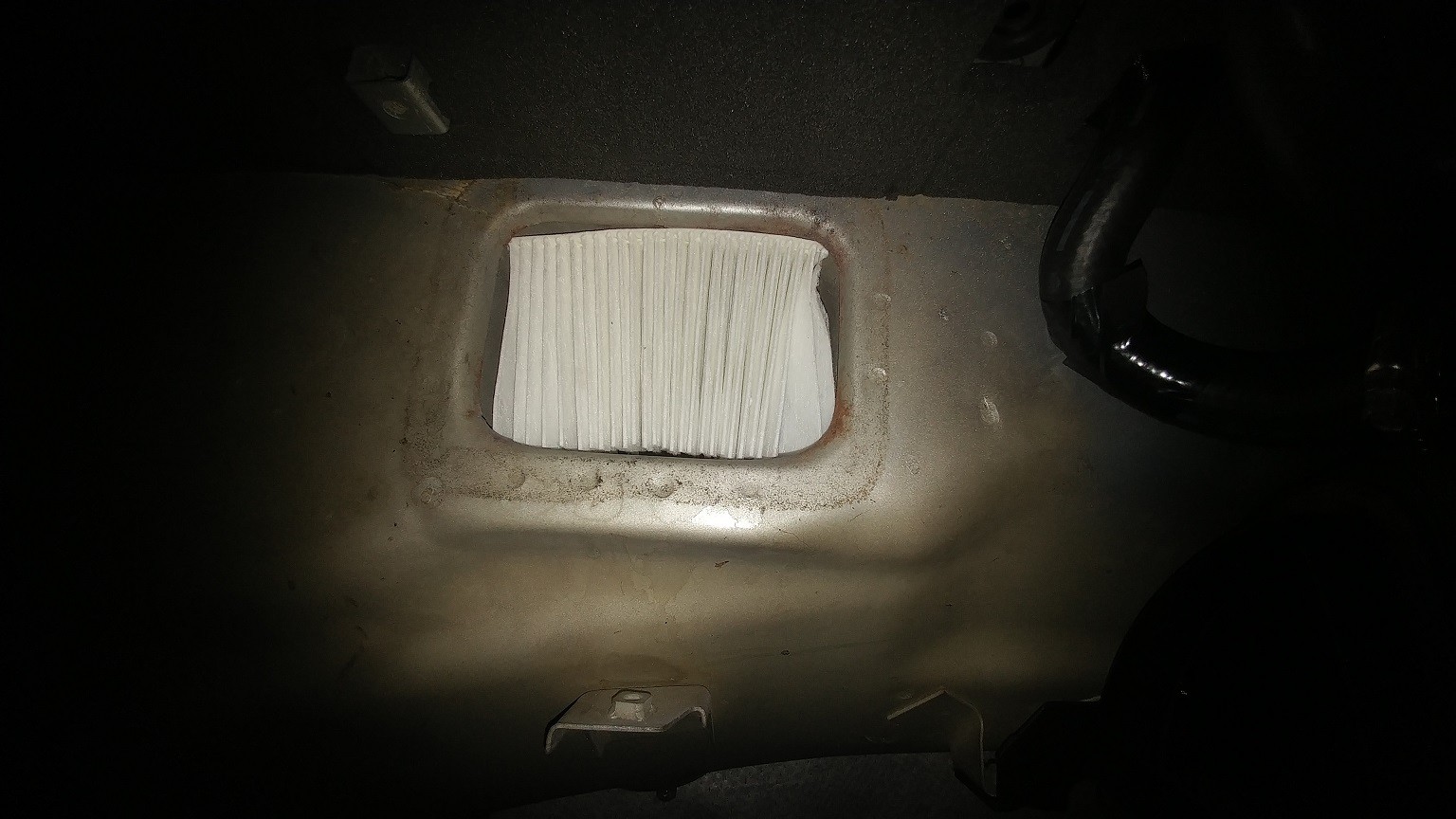

              • Traitement:
                Sablage + peinture
                Ventilateur provenant d’une Honda Civic.
                Soufflet refait à partir d’une gaine d’aération et ajout d’un filtre à particules (à partir d’un filtre de Audi A4). Le filtre est positionné dans le tunnel d’entrée d’air et est retenu par un morceau de moustiquaire (fait de plastique résistant hein…)
Nom : 		20200620_210902.jpg
Affichages :	542
Taille :		215,4 Ko
ID : 			285123Cliquez sur l'image pour la voir en taille réelle
Nom : 		20190413_155509.jpg
Affichages :	512
Taille :		386,7 Ko
ID : 			285125Cliquez sur l'image pour la voir en taille réelle
Nom : 		20200725_181947.jpg
Affichages :	550
Taille :		389,7 Ko
ID : 			285124Cliquez sur l'image pour la voir en taille réelle
Nom : 		IMG-20200726-WA0003.jpeg
Affichages :	549
Taille :		598,9 Ko

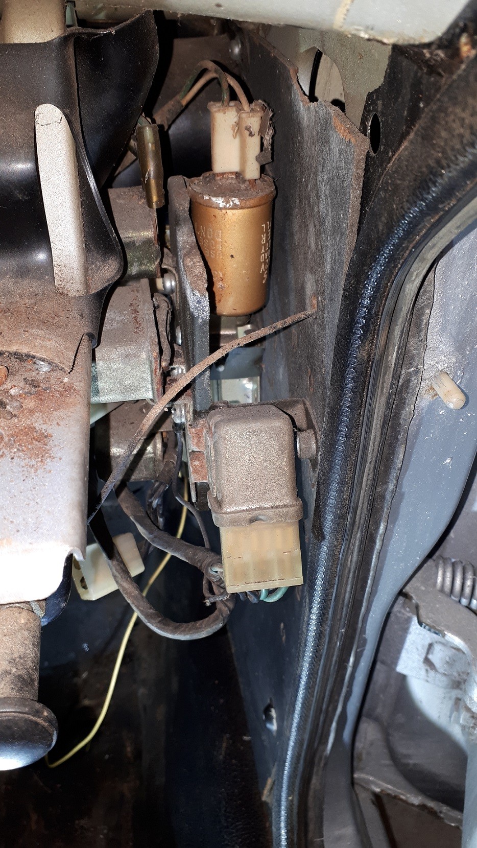

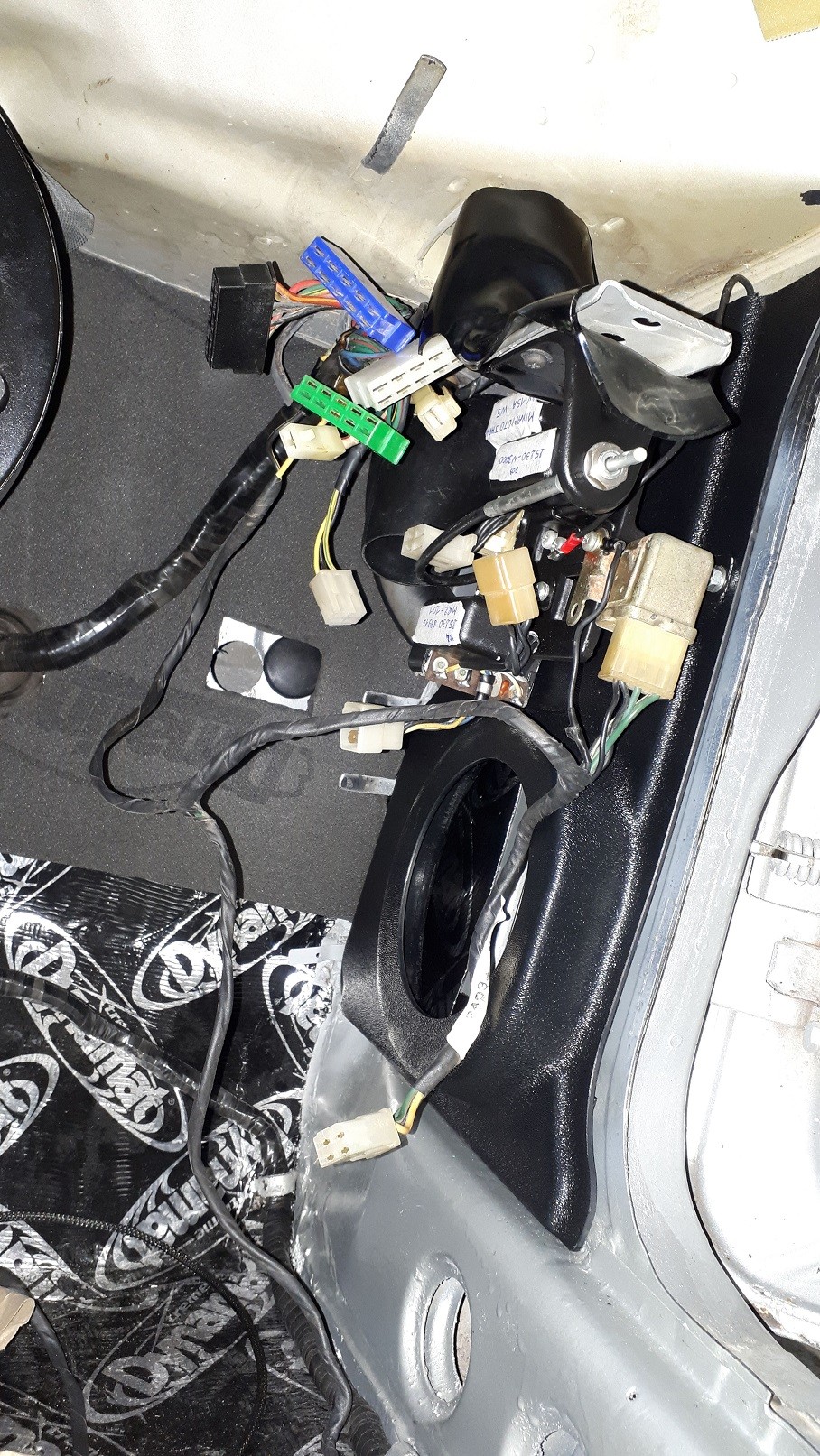

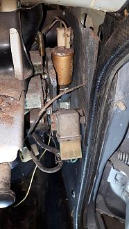

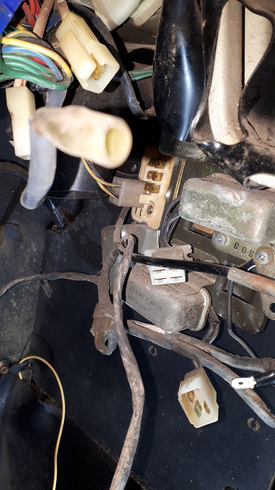

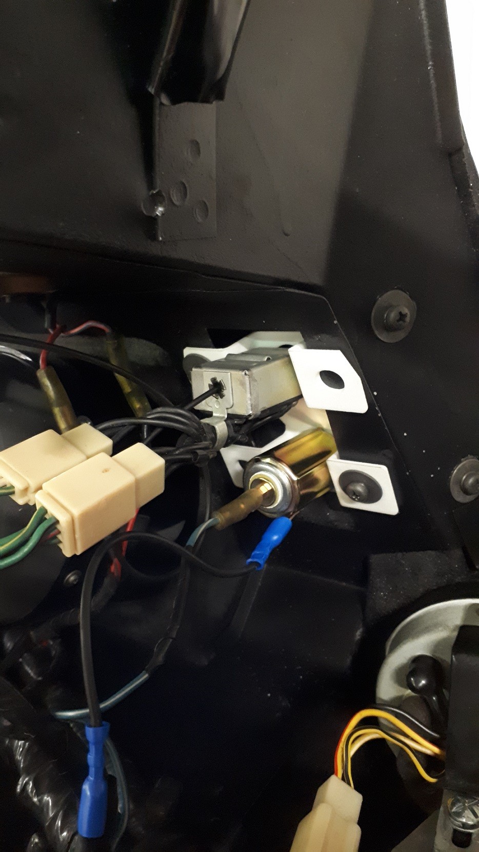

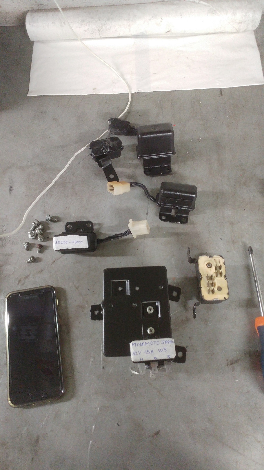

              Relais:
              • Avant: très sales, voire complètement crades
Nom : 		20190119_191139.jpg
Affichages :	514
Taille :		423,3 Ko
ID : 			285127Cliquez sur l'image pour la voir en taille réelle
Nom : 		20190119_191146.jpg
Affichages :	515
Taille :		505,2 Ko
              • Traitement: le support et les relais ont été sablés et repeints
Nom : 		20190914_181202 (1).jpg
Affichages :	535
Taille :		426,0 Ko
ID : 			285129Cliquez sur l'image pour la voir en taille réelle
Nom : 		IMG-20200726-WA0005.jpeg
Affichages :	520
Taille :		541,6 Ko

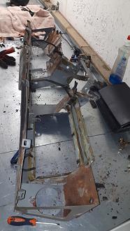

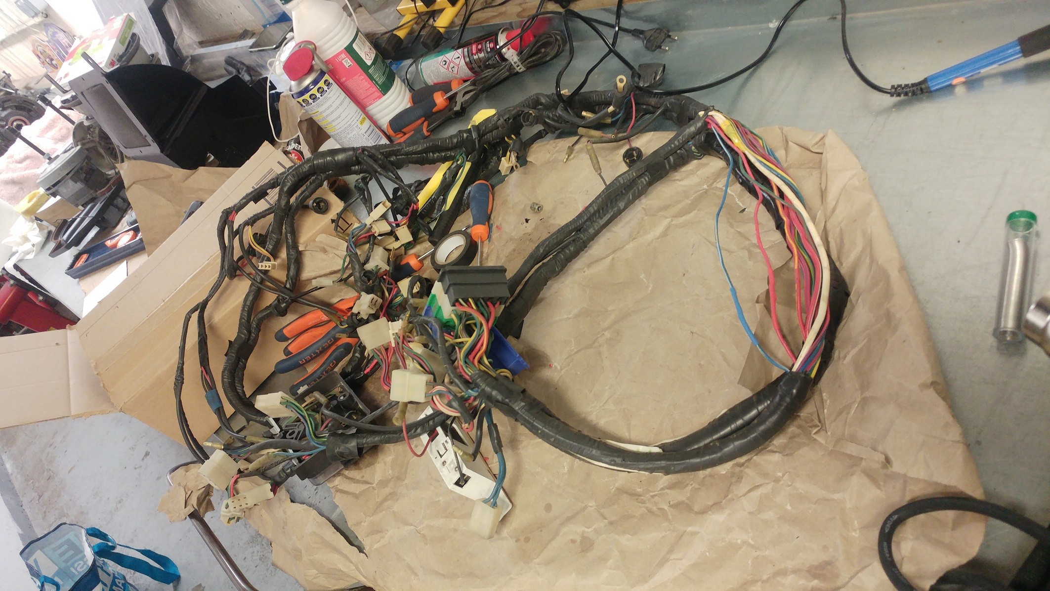

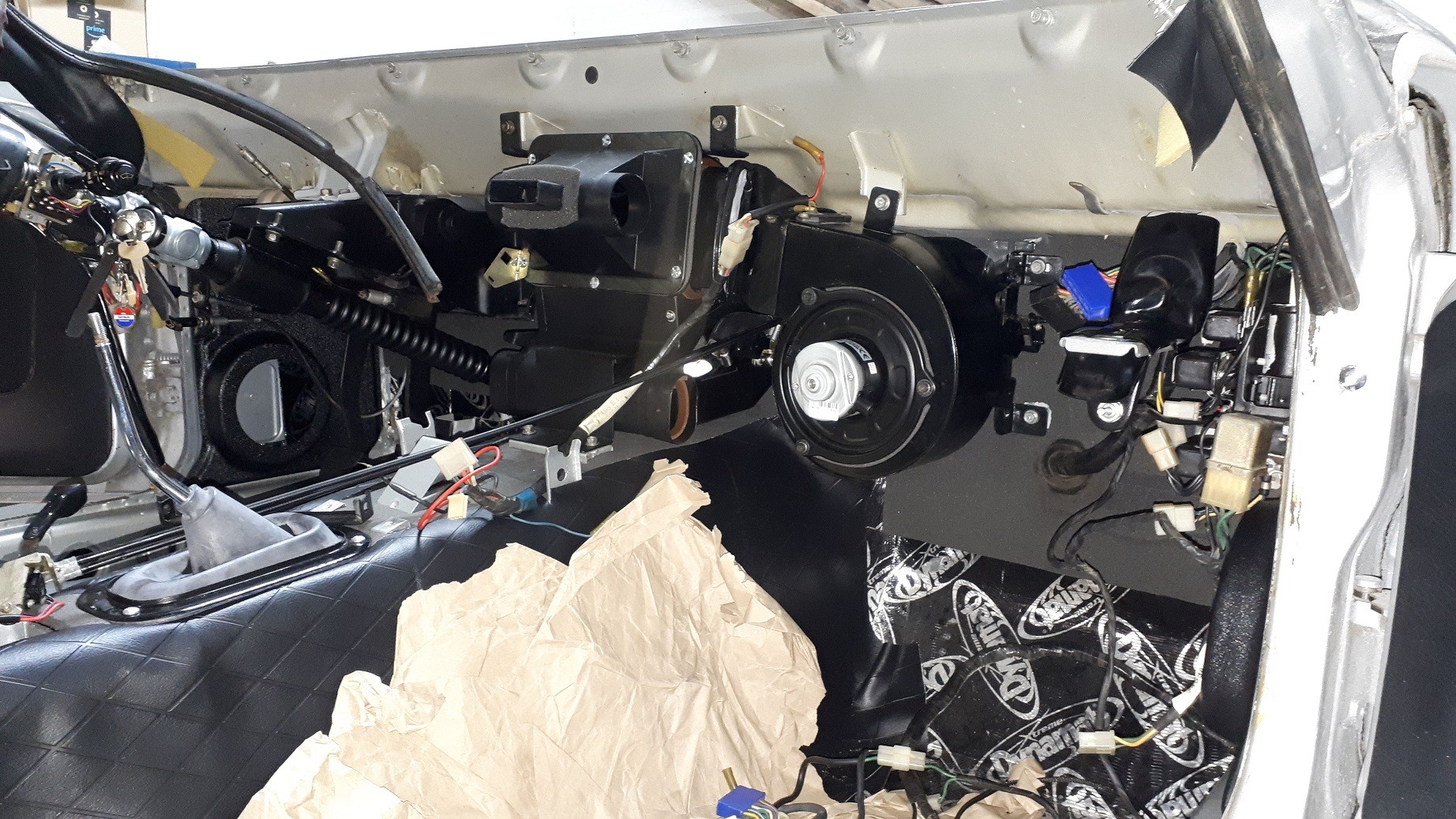

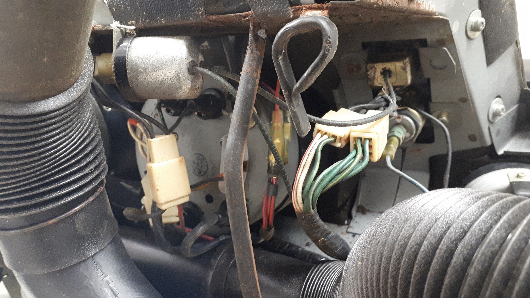

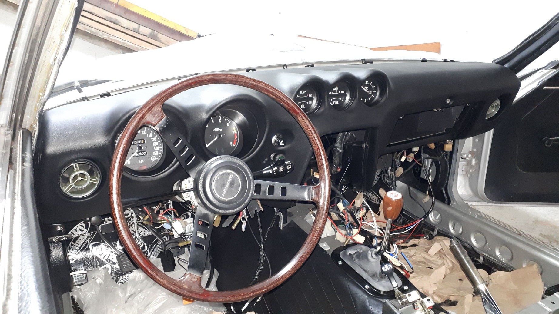

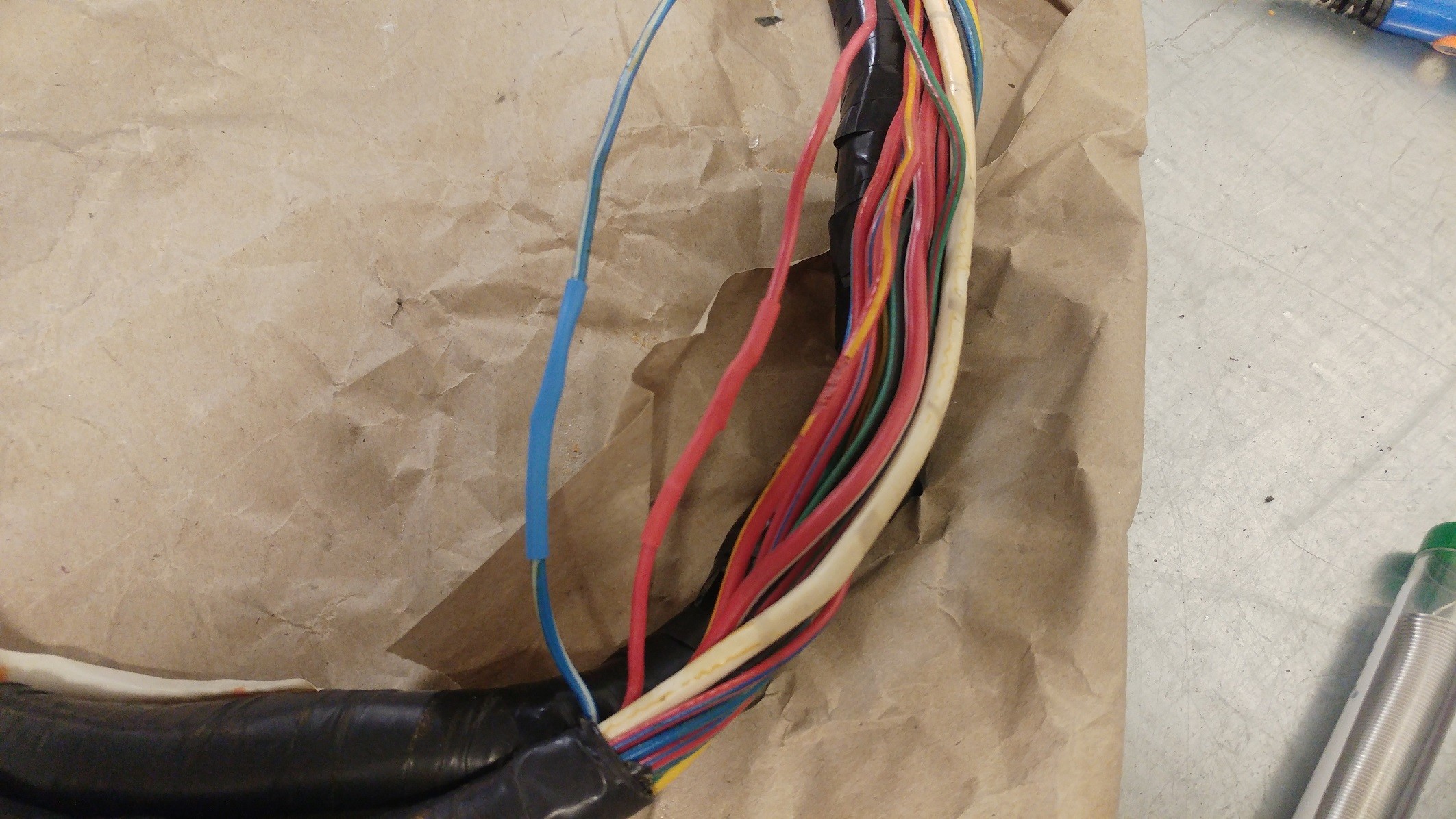

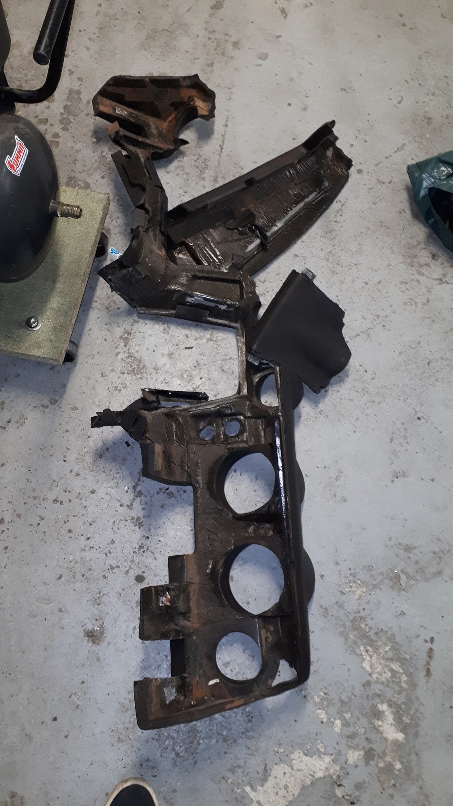

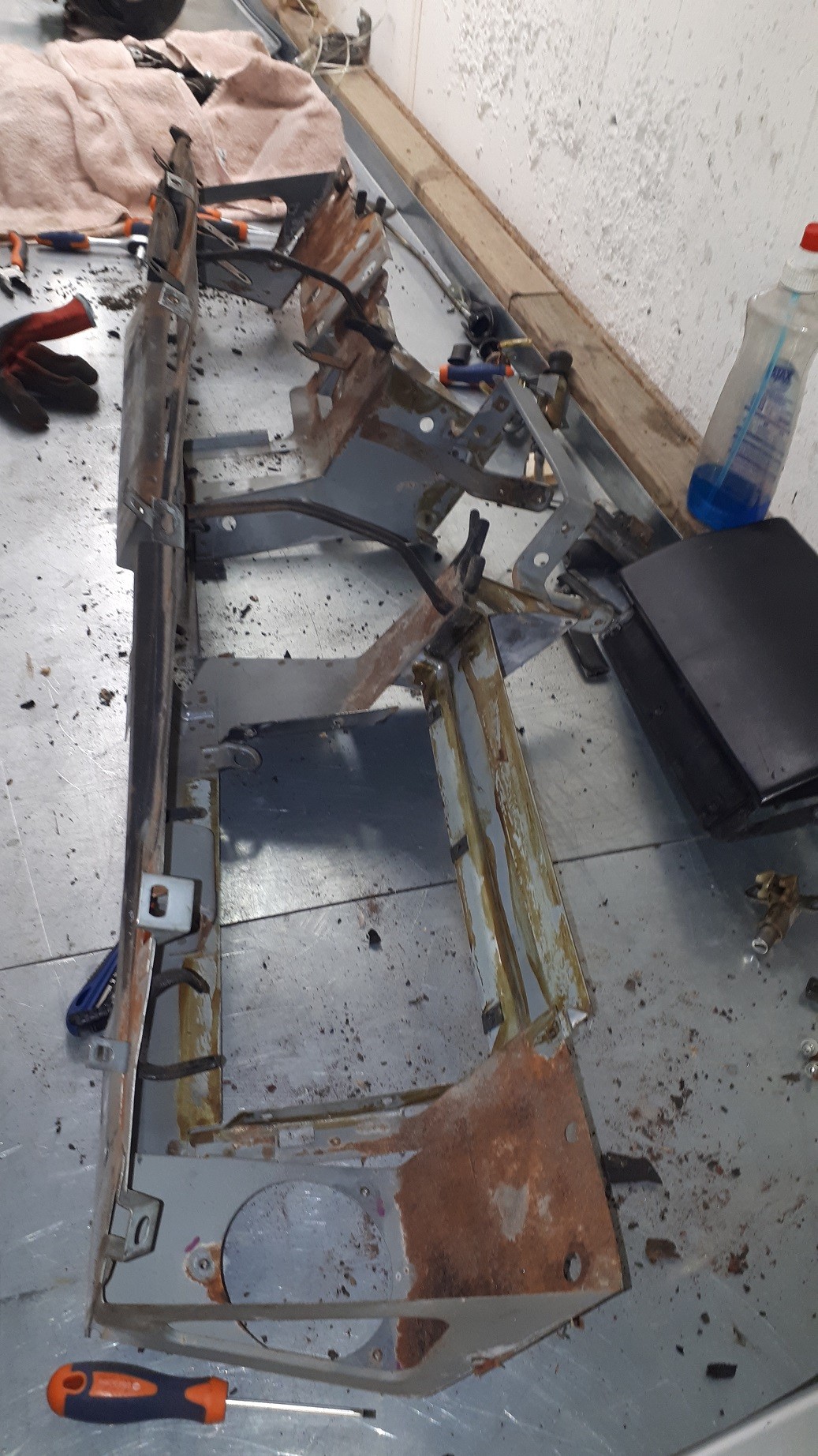

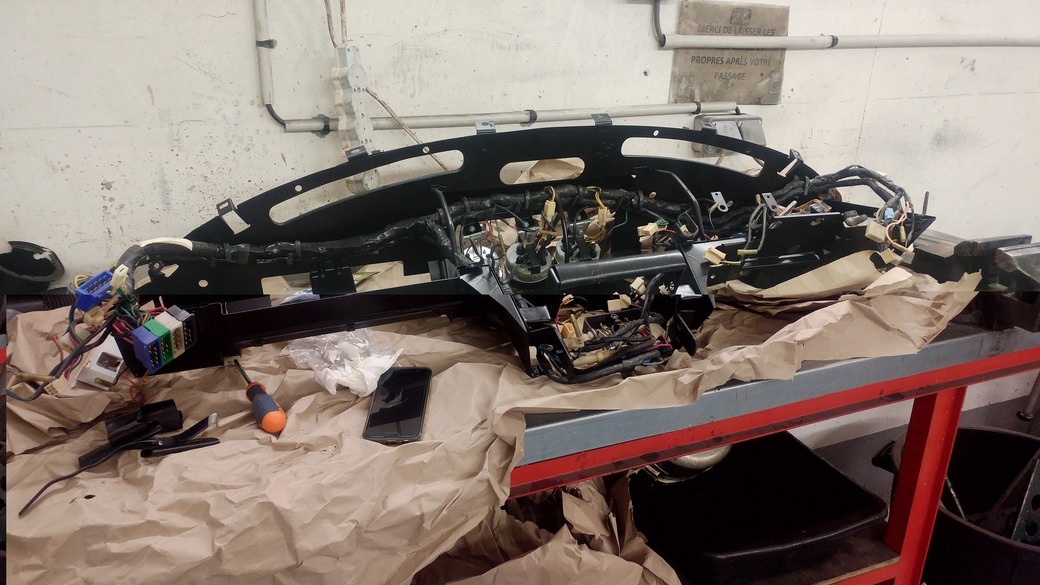

              Tableau de bord:

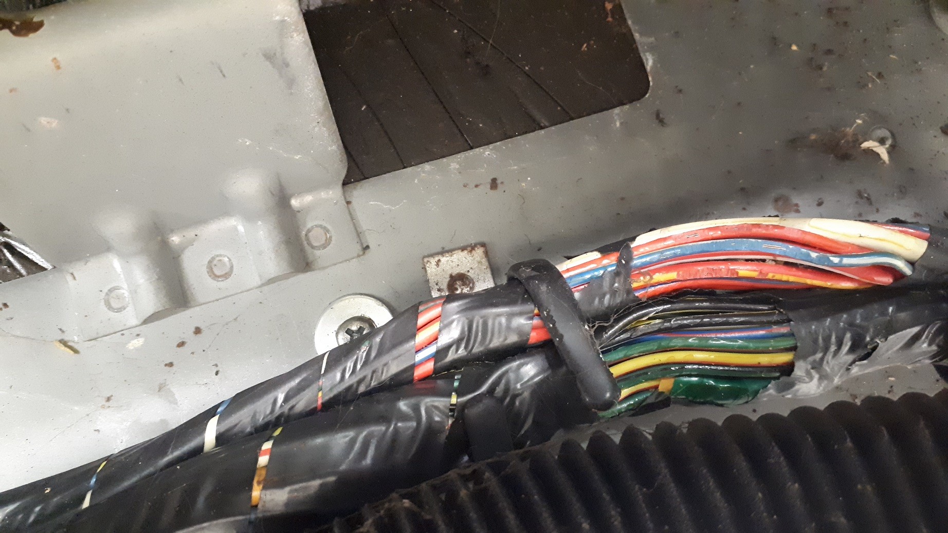

              • Avant : Une partie des câbles a été mangé (rien de grave), le métal était rouillé et la garniture était cassante et par endroit vidée de sa mousse (merci les souris).
Nom : 		20190309_192730.jpg
Affichages :	547
Taille :		459,9 Ko
ID : 			285131Cliquez sur l'image pour la voir en taille réelle
Nom : 		20190309_192622.jpg
Affichages :	544
Taille :		588,9 Ko
ID : 			285134Cliquez sur l'image pour la voir en taille réelle
Nom : 		20190323_122616.jpg
Affichages :	498
Taille :		464,2 Ko
ID : 			285132Cliquez sur l'image pour la voir en taille réelle
Nom : 		20190323_124509.jpg
Affichages :	537
Taille :		394,0 Ko
              • Traitement: sûrement la partie la plus difficile de l’intérieur
                Le châssis du tableau a été sablé et repeint.
                Tous les compteurs ont été nettoyé + ampoules neuves.

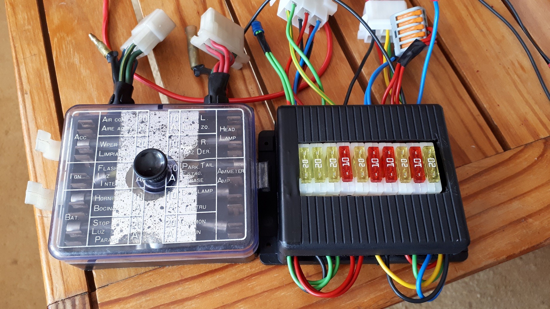

                Le faisceau a été sablé et revu par endroits + ajouts de câbles pour la pompe à essence électrique
                Nouvelle boîte à fusibles (non testée): l’ancienne a eu un coup de chaud et n’avait pas été changé (une des pattes a chauffée au point de déformer le couvercle)
                Remplacement de l’allume cigare
                Nettoyage des warnings + remplacement du câble de fibre optique + nouveau support en plastique (via impression 3D https://www.thingiverse.com/thing:3148518)
                Nouvelle boîte à gants
                Remplacement de la garniture.
                Ajout d’un kit d’upgrade : https://www.thezstore.com/page/TZS/PROD/12-465
Nom : 		20190413_180344.jpg
Affichages :	494
Taille :		572,9 Ko
ID : 			285135Cliquez sur l'image pour la voir en taille réelle
Nom : 		20200725_134908.jpg
Affichages :	495
Taille :		315,6 Ko
ID : 			285138Cliquez sur l'image pour la voir en taille réelle
Nom : 		20190413_180350.jpg
Affichages :	507
Taille :		698,3 Ko
ID : 			285139Cliquez sur l'image pour la voir en taille réelle
Nom : 		20190501_200000.jpg
Affichages :	507
Taille :		629,8 Ko
ID : 			285136Cliquez sur l'image pour la voir en taille réelle
Nom : 		20200613_154904.jpg
Affichages :	525
Taille :		570,0 Ko
ID : 			285140Cliquez sur l'image pour la voir en taille réelle
Nom : 		IMG-20200829-WA0002.jpeg
Affichages :	491
Taille :		610,7 Ko

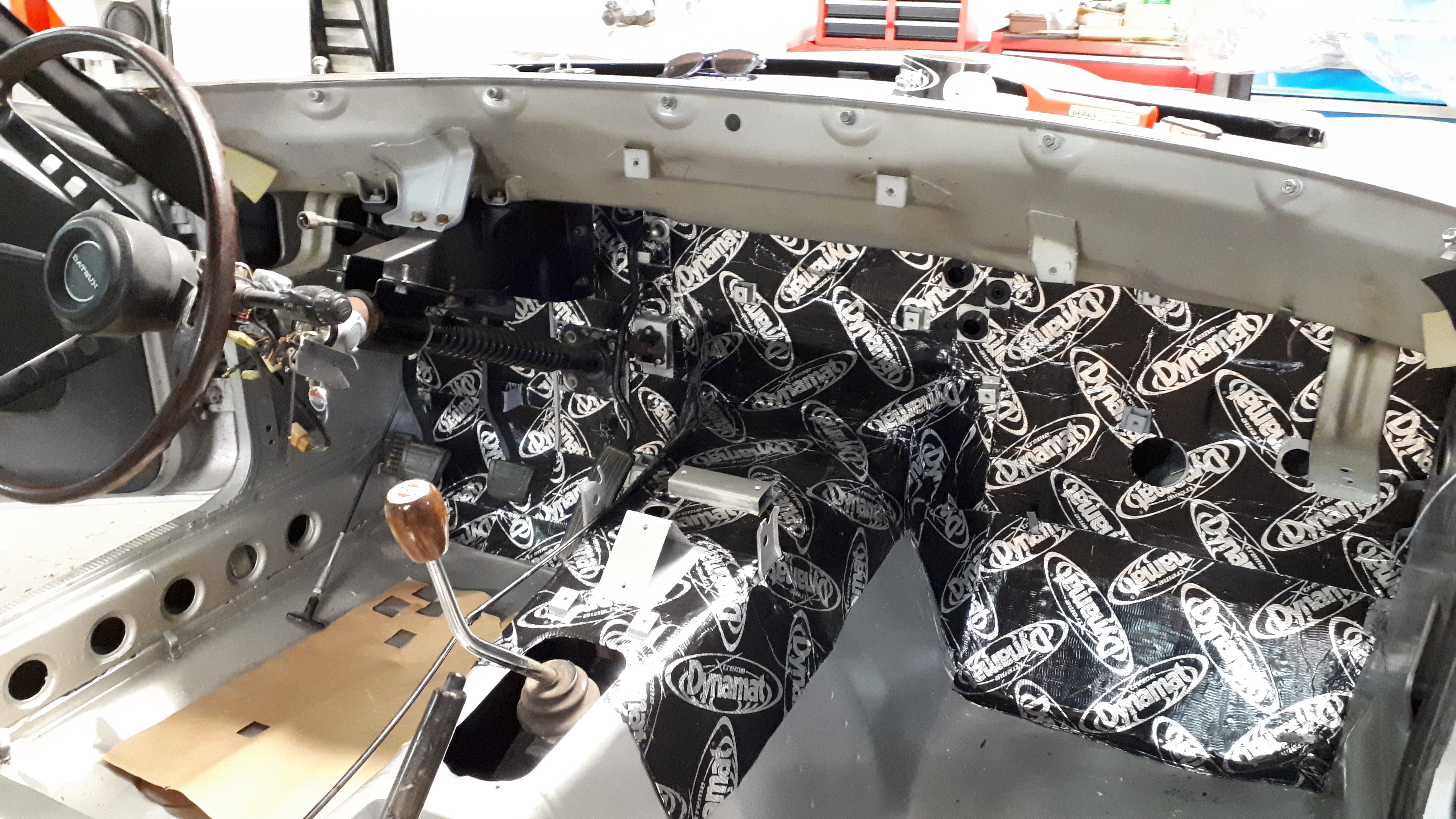

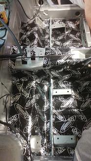

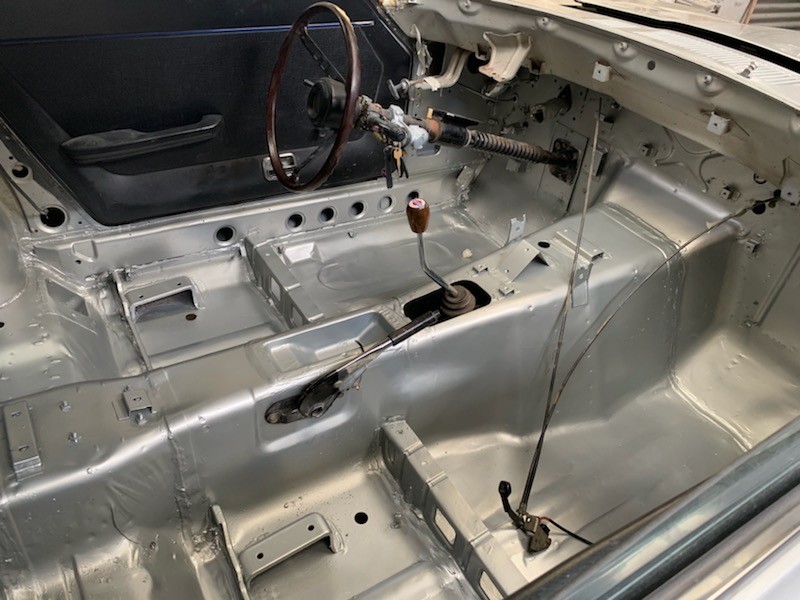

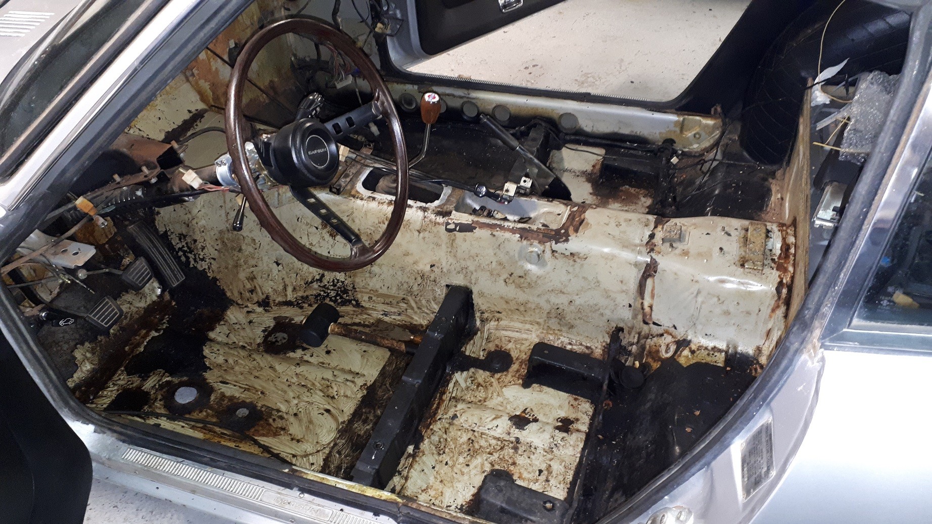

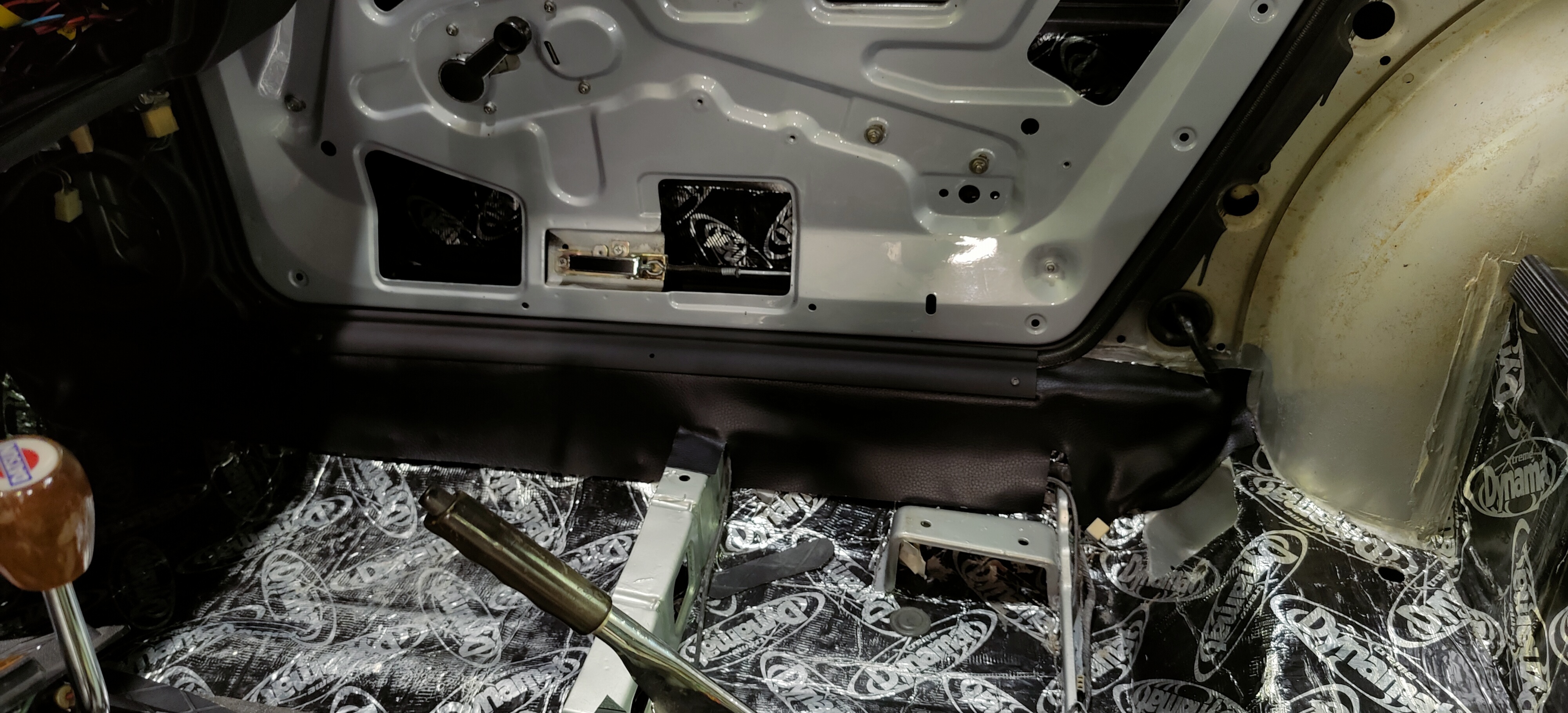

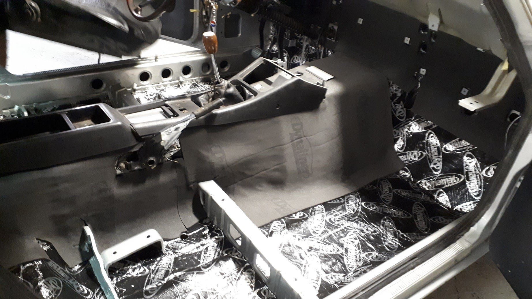

              Sol:
              • Avant: rouillé par endroit
Nom : 		20190127_215348.jpg
Affichages :	488
Taille :		637,9 Ko
ID : 			285141Cliquez sur l'image pour la voir en taille réelle
Nom : 		20190414_171427.jpg
Affichages :	470
Taille :		818,4 Ko

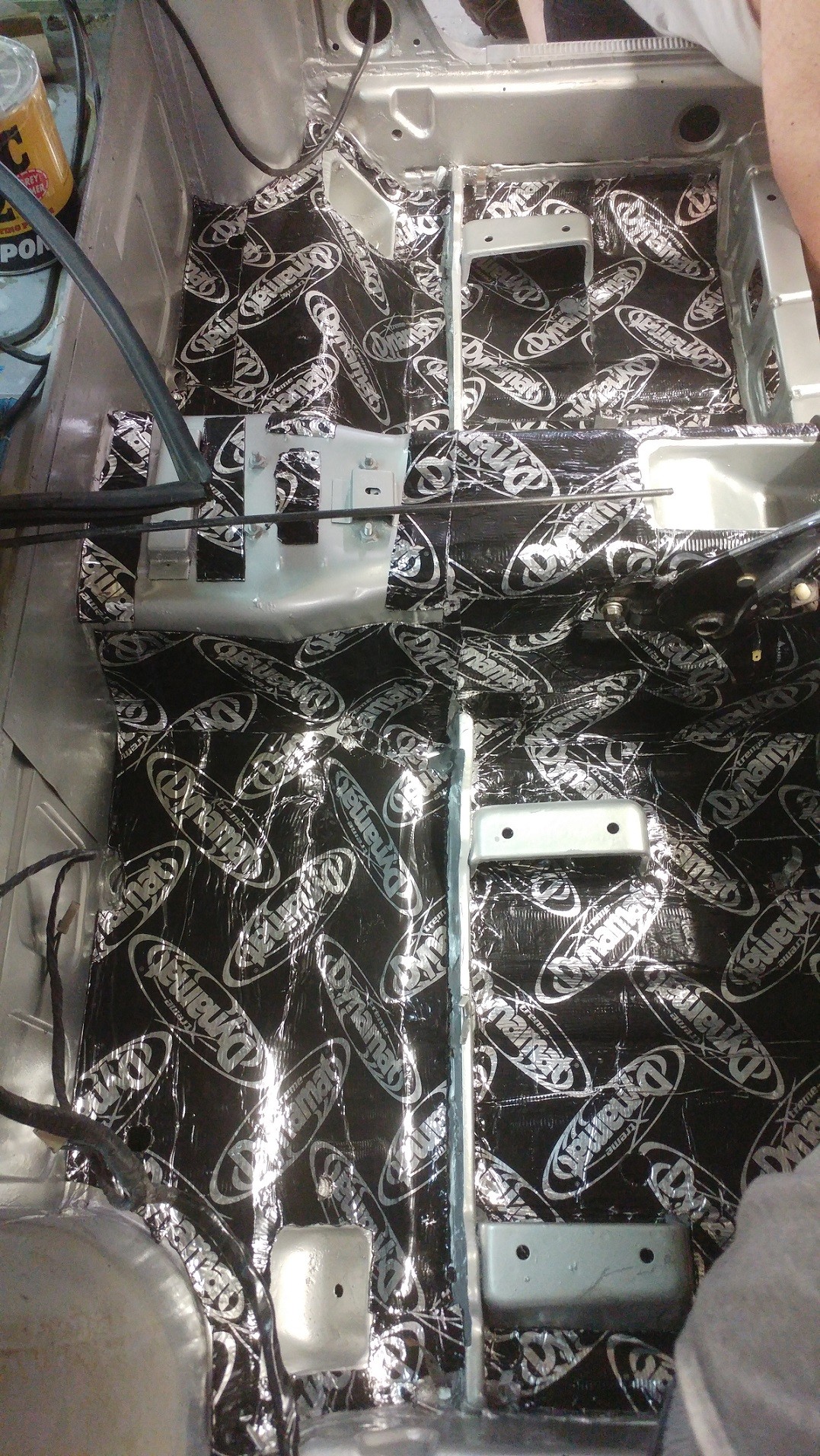

              • Décapage complet, trous bouchés, nouvelle peinture, isolant + mousse thermique + kit vinyles zcardepot
Nom : 		IMG_39841.jpg
Affichages :	521
Taille :		115,6 Ko
ID : 			285143Cliquez sur l'image pour la voir en taille réelle
Affichages :	499
Taille :		672,4 Ko
ID : 			285146Cliquez sur l'image pour la voir en taille réelle
Nom : 		20190914_204300 (1).jpg
Affichages :	484
Taille :		794,6 Ko
ID : 			285147Cliquez sur l'image pour la voir en taille réelle
Nom : 		20190914_215634.jpg
Affichages :	503
Taille :		614,1 Ko
ID : 			285145Cliquez sur l'image pour la voir en taille réelle
Nom : 		20200105_175230.jpg
Affichages :	475
Taille :		517,2 Ko
              On ne compte pas les journées passées dessus jusqu'aujourd'hui.
              Ca fait plaisir de l'entendre fonctionner et d'avoir passé le plus dur.

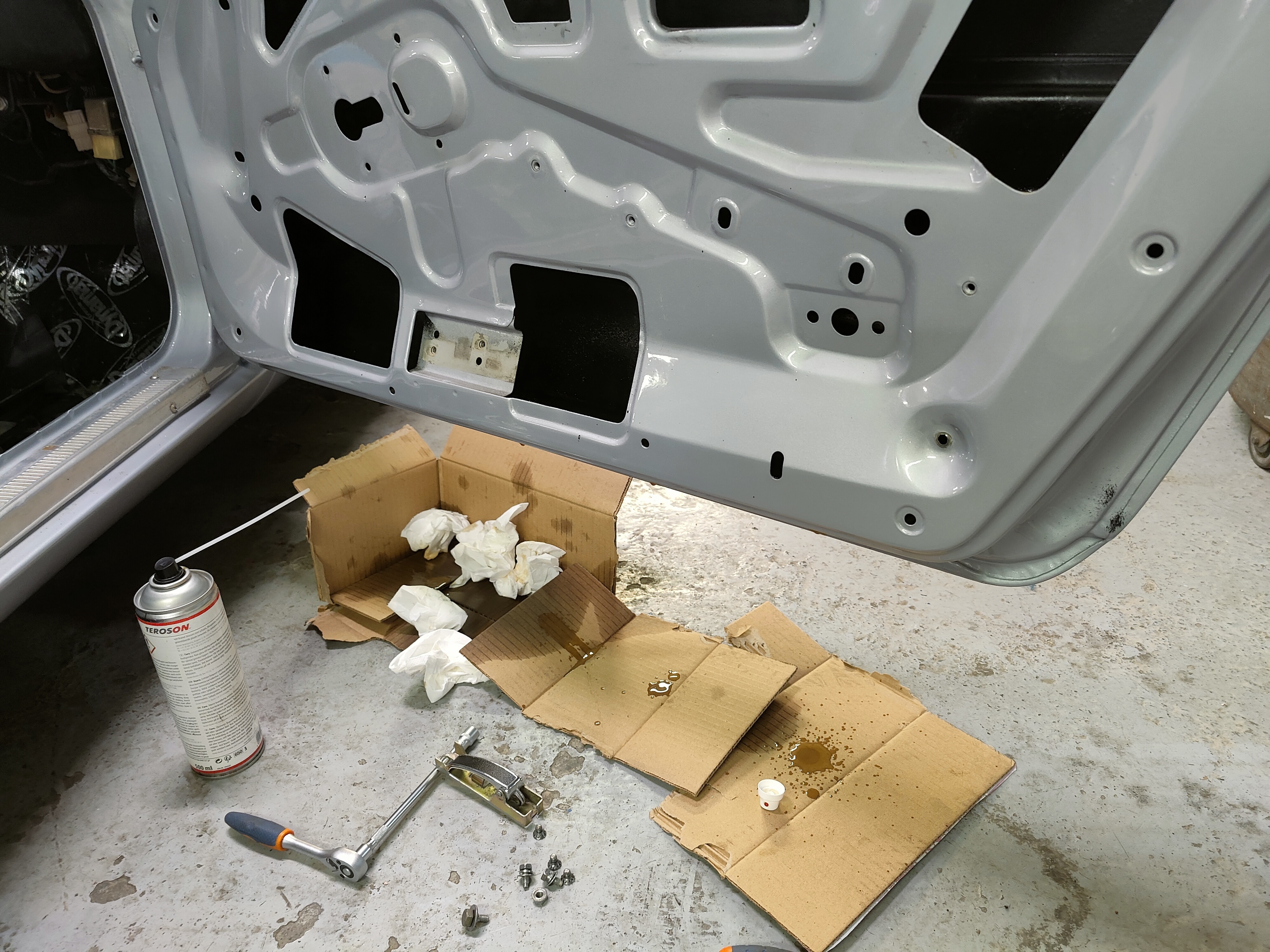

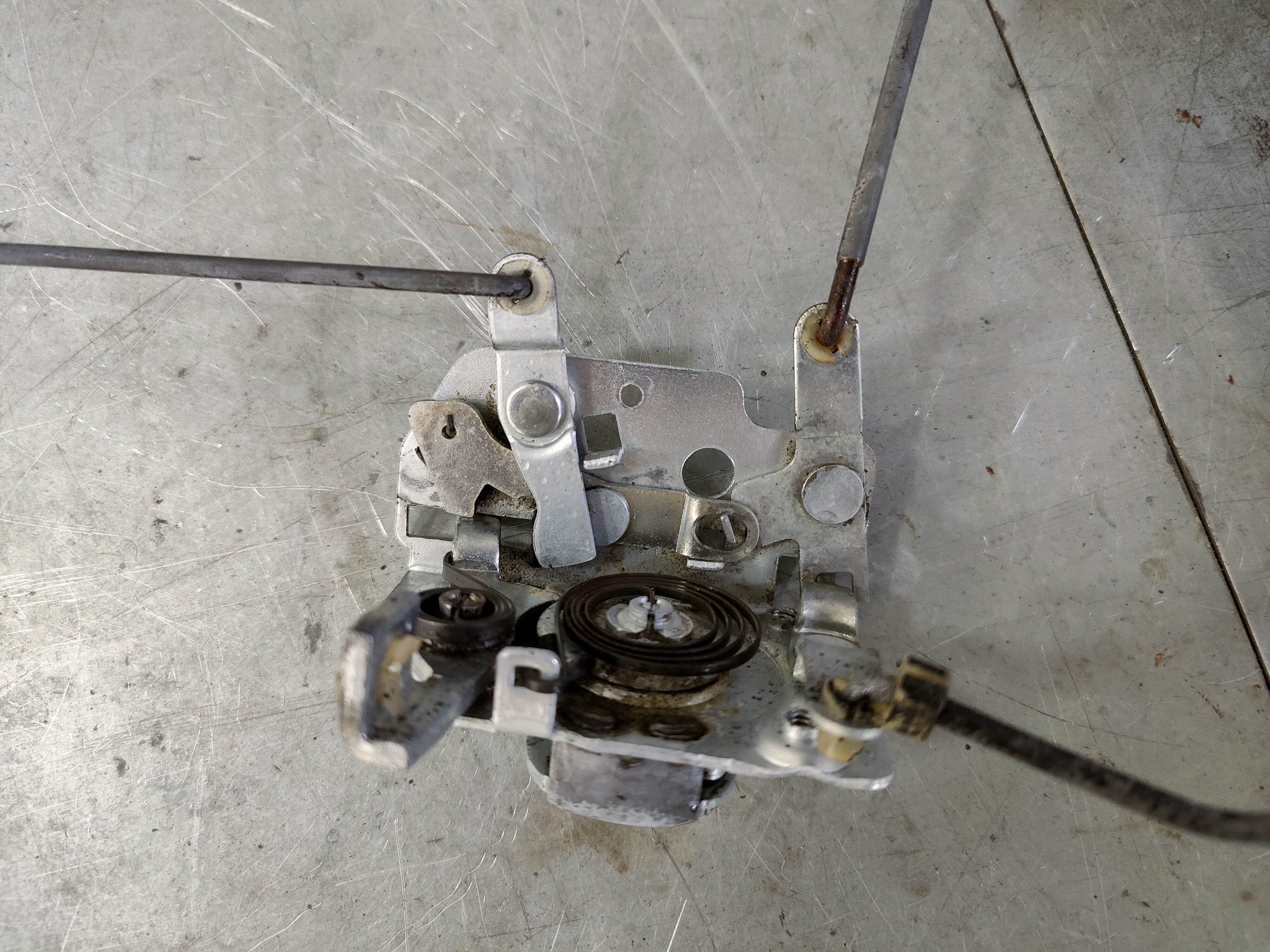

                    • Restauration du mécanisme des vitres
                    • Nouveaux joints pour les vitres arrières + traitement des parties métalliques

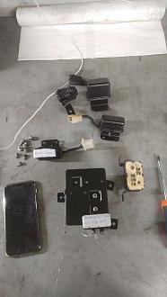

                    • Ajout de relais pour les feux avants et l'éclairage intérieur

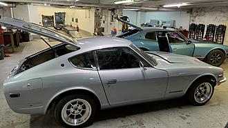

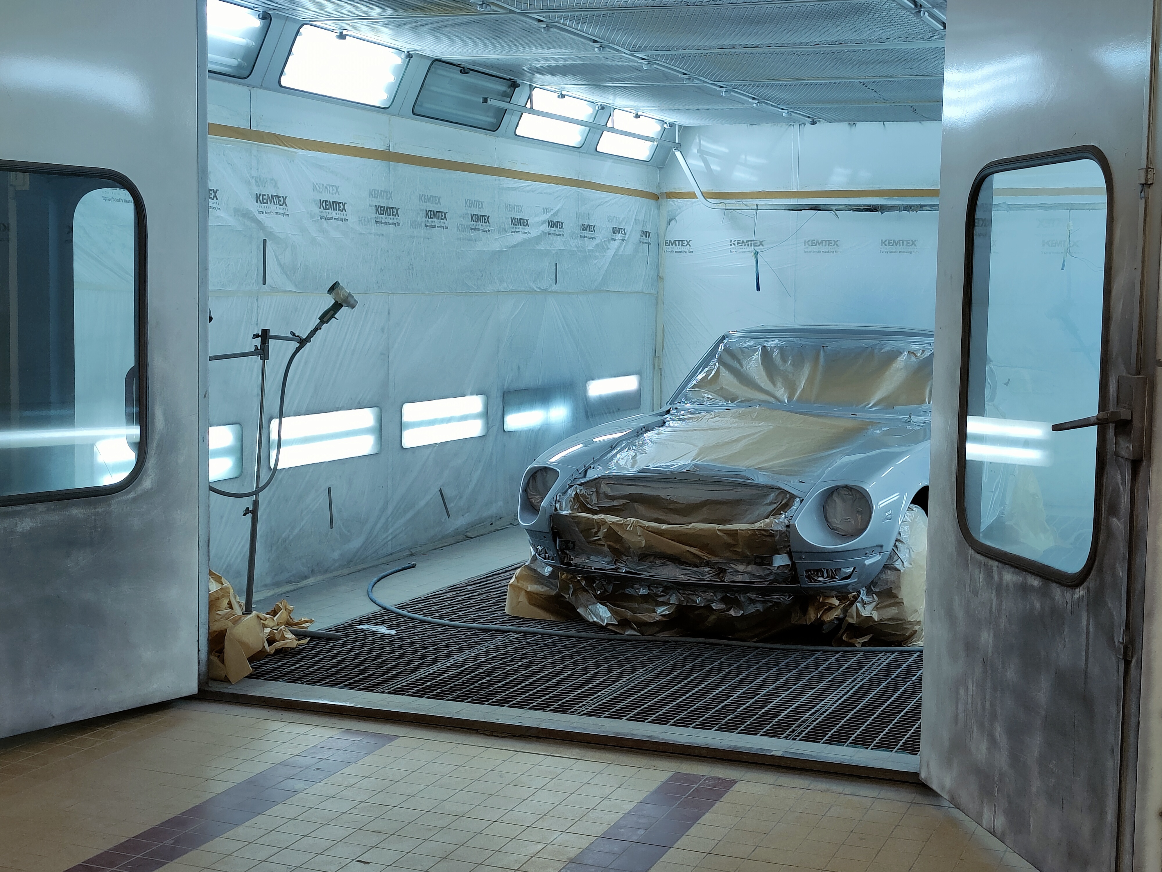

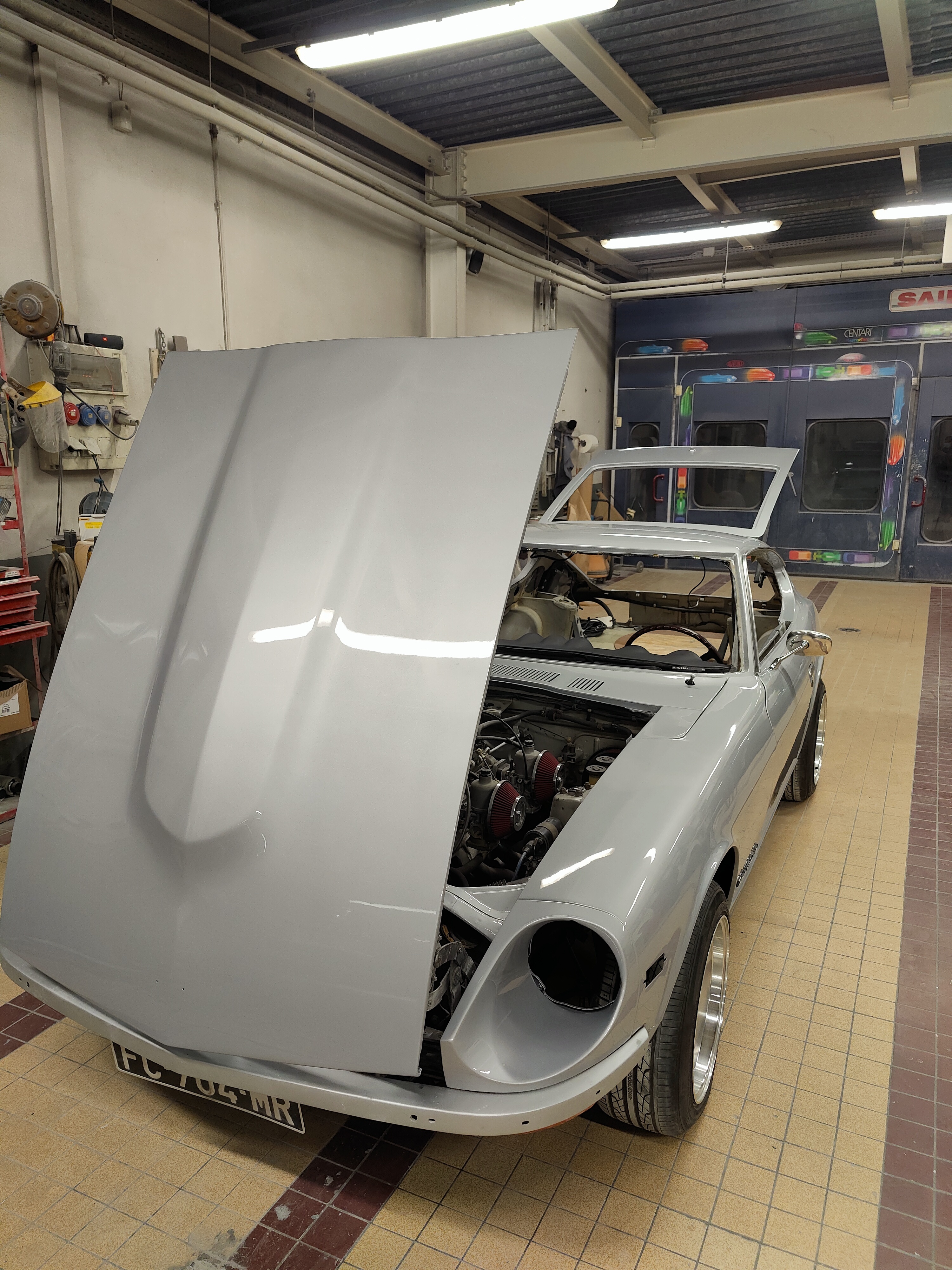

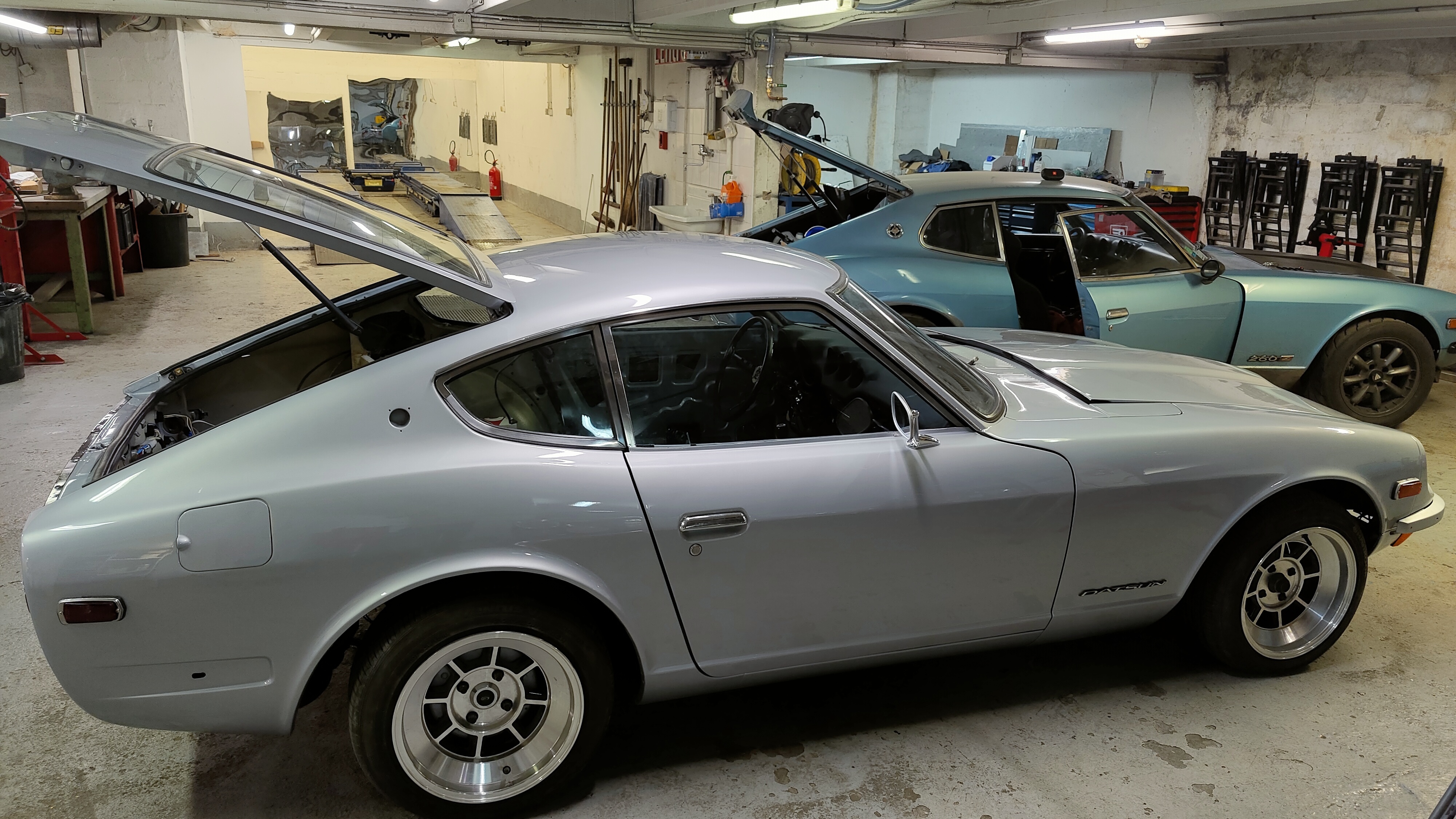

                    Mais aussi et surtout une nouvelle peinture !!
                    La voiture a eu droit à sa 1ère couche. Normalement, je devrais la recevoir d'ici quelques semaine
                    Cliquez sur l'image pour la voir en taille réelle   Nom : 		IMG20211215135023.jpg  Affichages :	0  Taille :		3,29 Mo  ID : 			299616
                    La lumière rend le gris un peu bleuté, mais elle est bien grise : code couleur 901
                    Dernière modification par comeascom, 16 décembre 2021, 14h45.

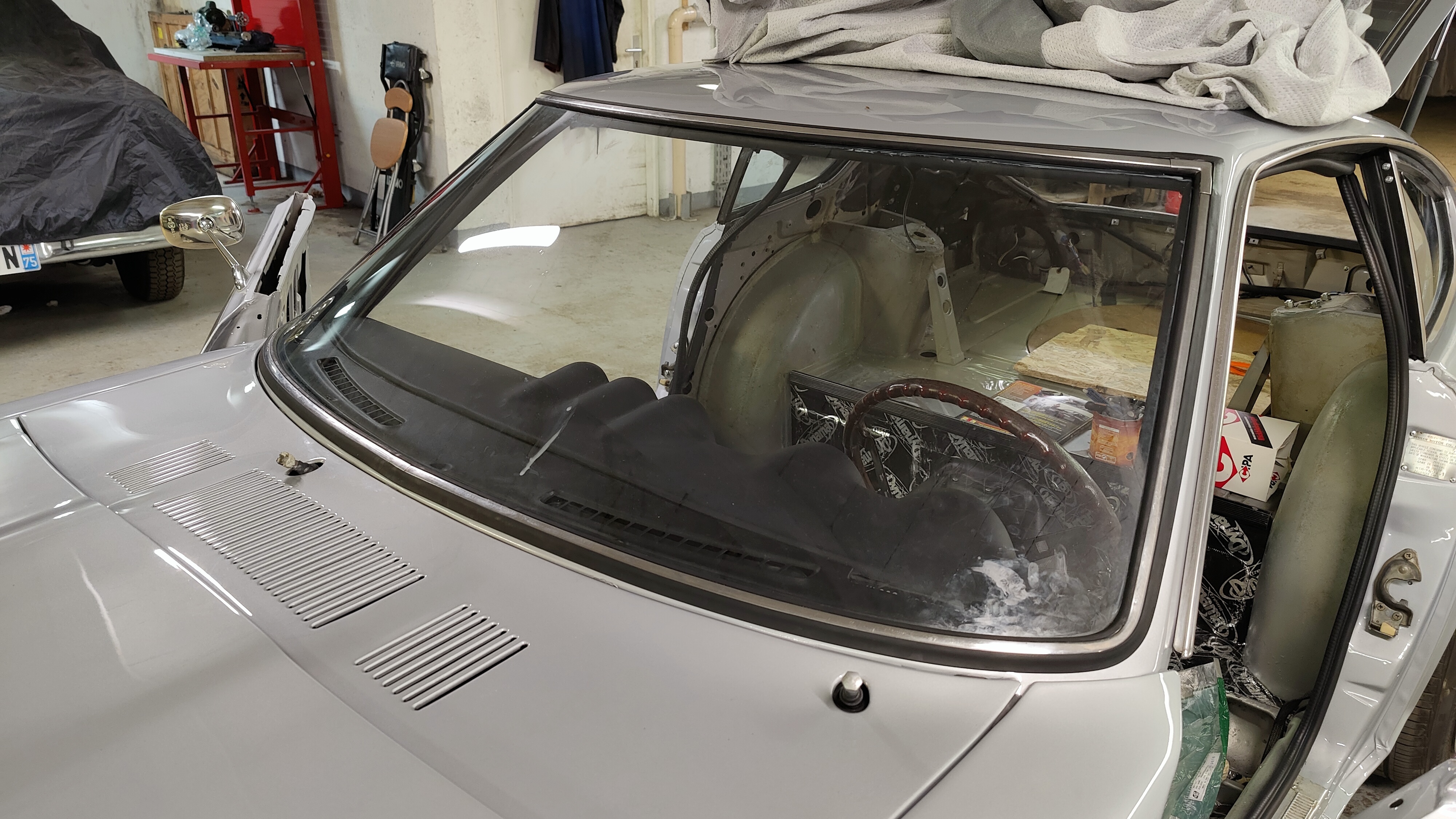

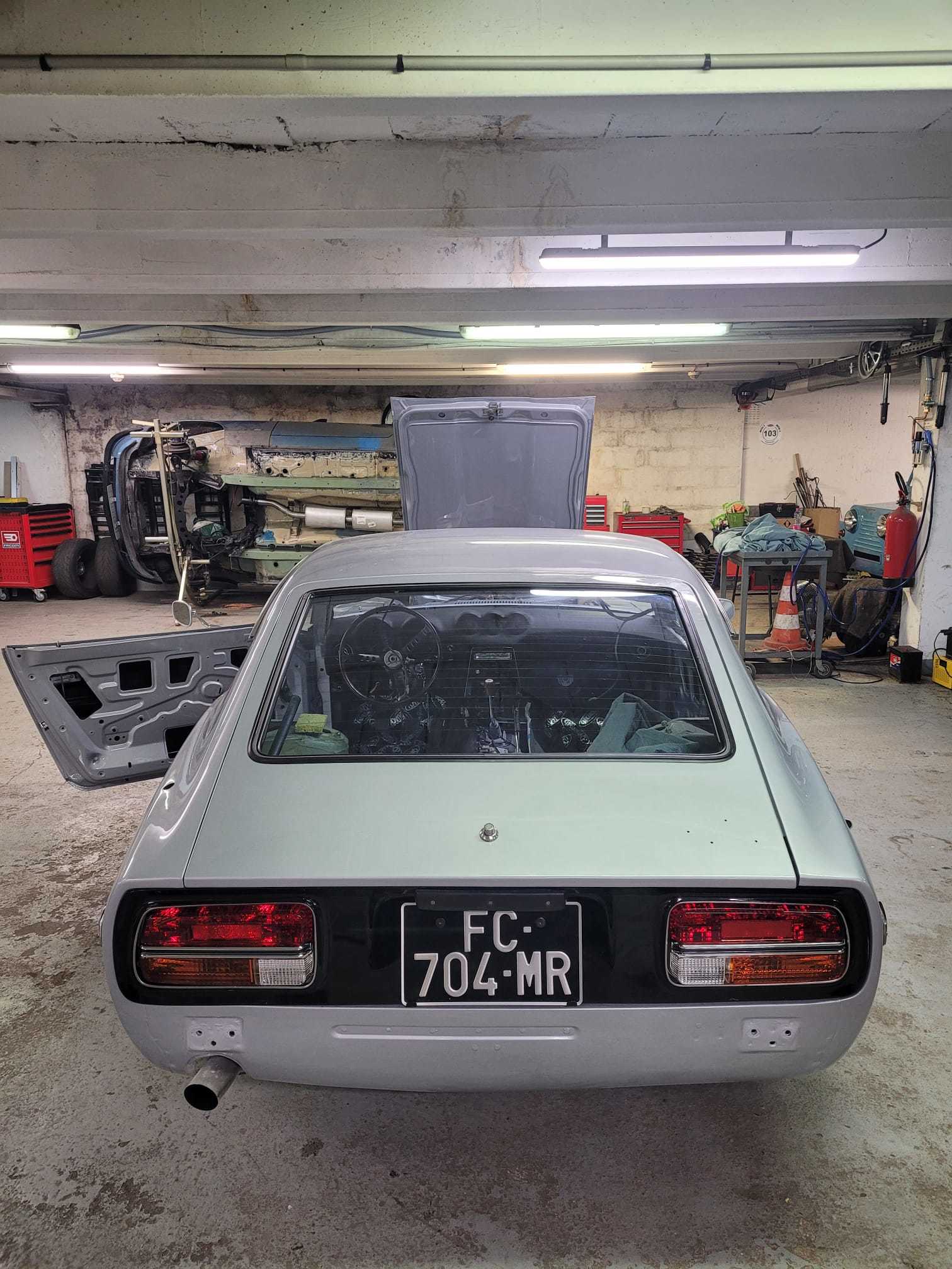

                      • #43
                        Salutations,

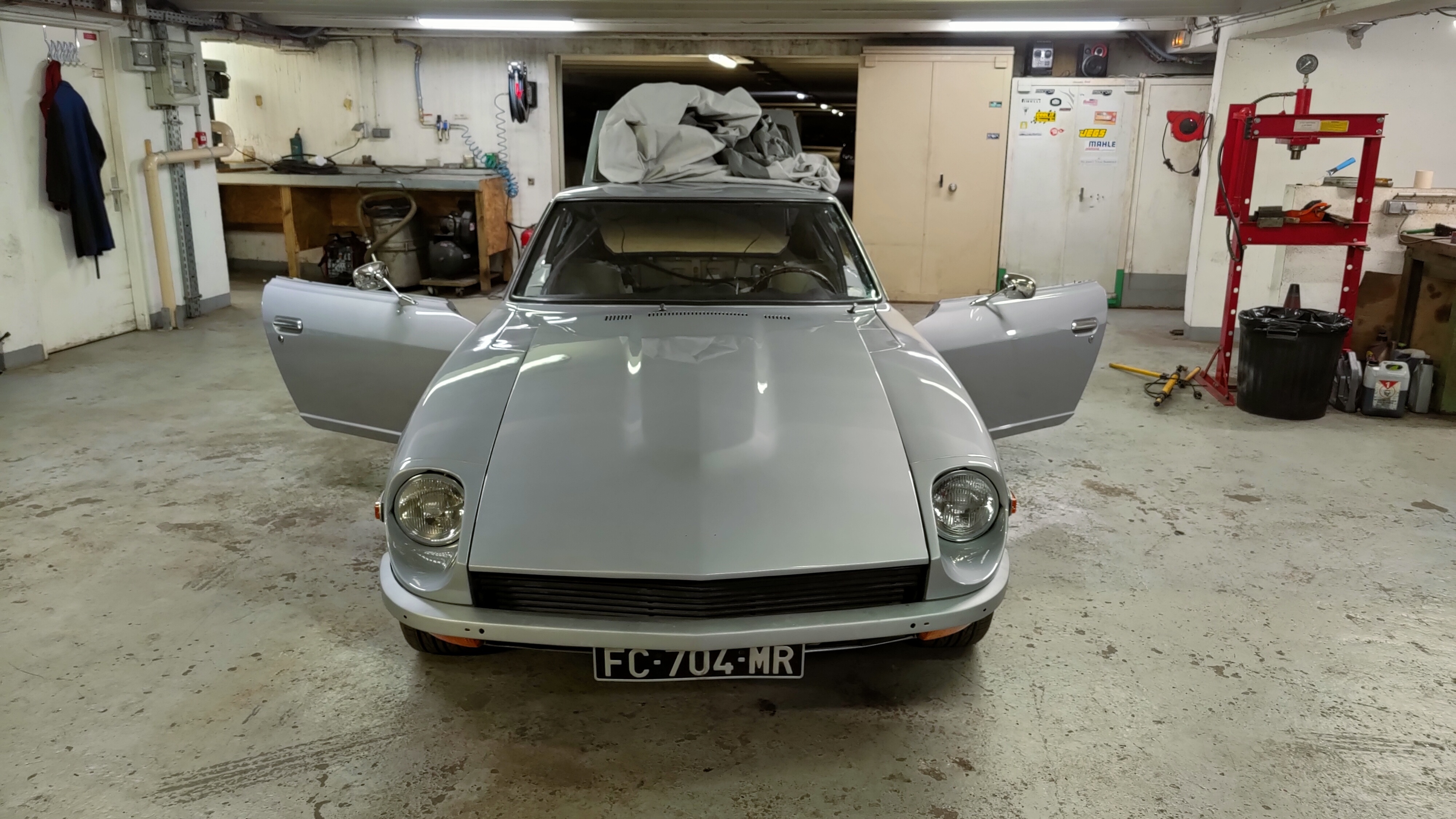

                        Petite mise à jour sur les avancées sur ce projet qui devient désormais du long terme...
                        La voiture a pu sortir de chez le peintre en janvier. Et depuis j'essaye de travailler dessus quelques heures ci et là...
                        Les différents post sur le forum remontent souvent ce fameux problème du temps prévu VS le temps réel passé.
                        Et ces vielles autos révèlent souvent quelques surprises !
                        Disons que l'état de certaines pièces m'empêchent de dormir, et je m'en voudrais de les laisser telles quelles. J'imagine que ce sentiment est partagé avec beaucoup ici
                        Au menu de ces 4 derniers mois :

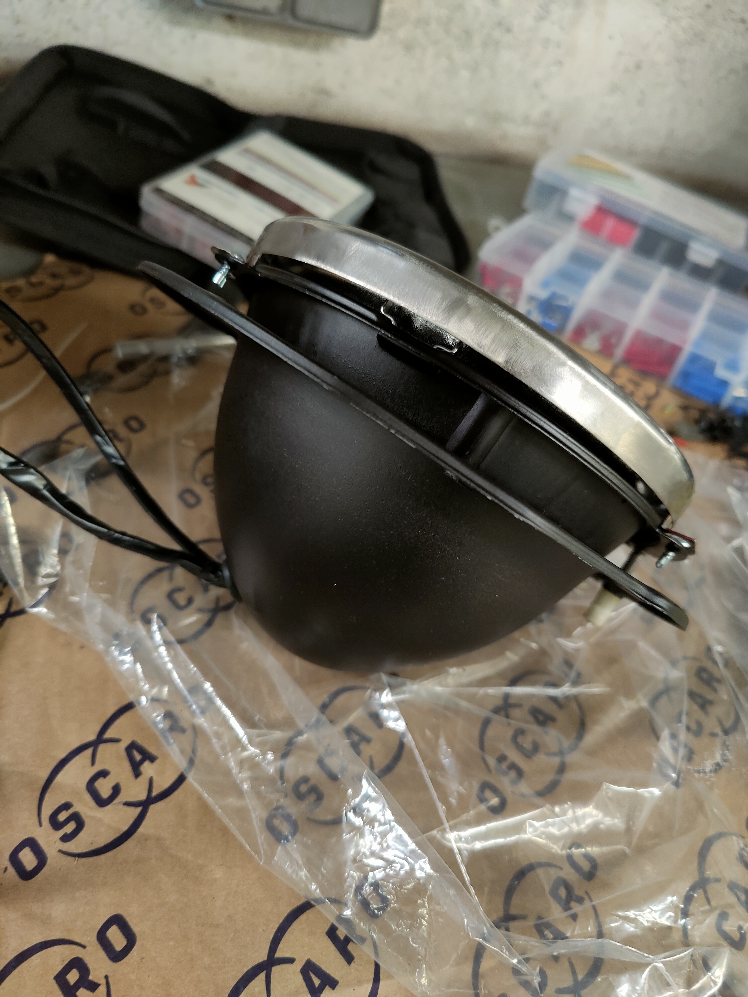

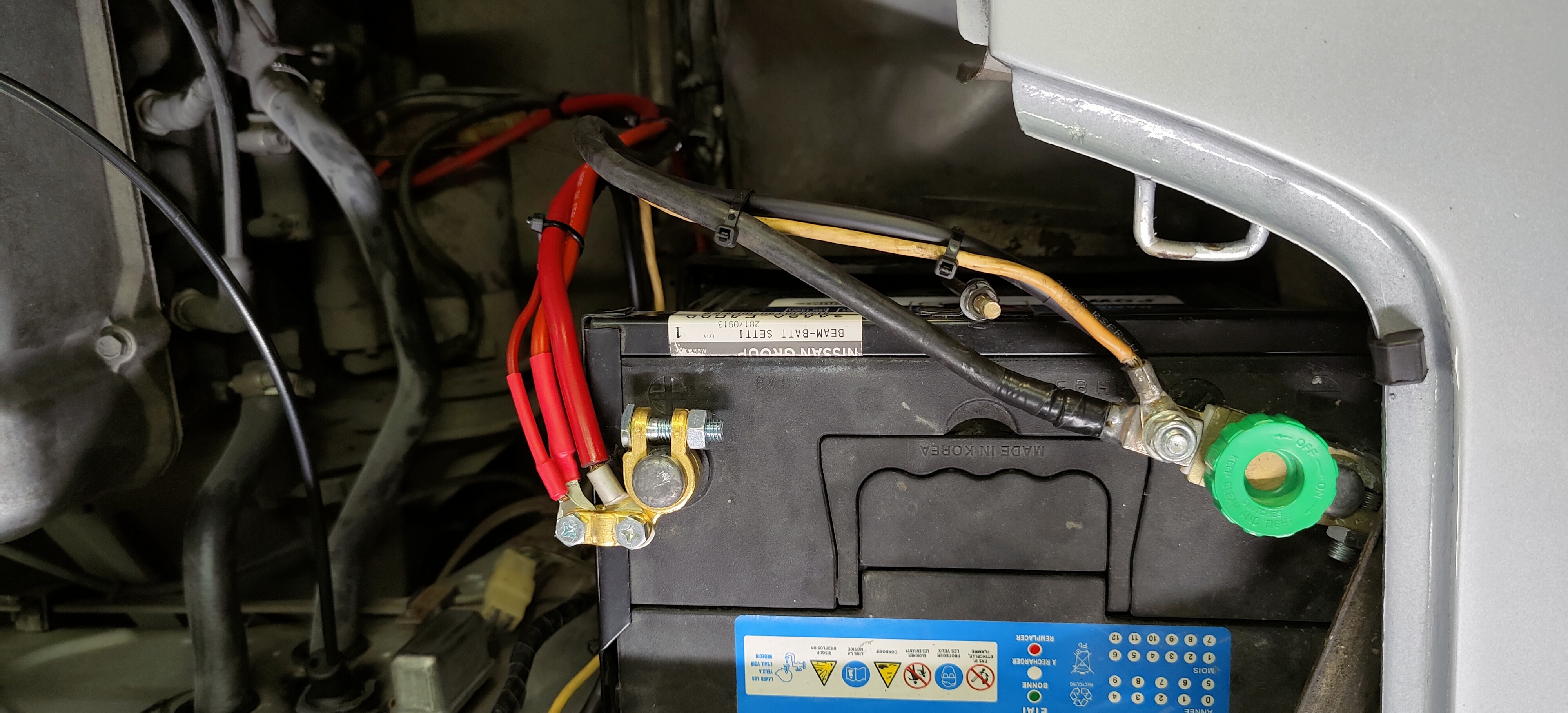

                        • Changement des feux avants par des plus "modernes" avec une ampoule H4 remplaçable (les anciens feux ont une ampoule fixe) + une ampoule pour les feux de position
                          Cela implique quelques changements dans le câblage, mais rien de compliqué.
                        • Installation de nouveaux clignotants et feux de position latéraux
                        • Ponçage + peinture des support de blocs de phares
                          Cliquez sur l'image pour la voir en taille réelle   Nom : 		IMG20220206192403.jpg  Affichages :	0  Taille :		2,60 Mo  ID : 			303781Cliquez sur l'image pour la voir en taille réelle   Nom : 		IMG20220418224710.jpg  Affichages :	0  Taille :		2,02 Mo  ID : 			303794

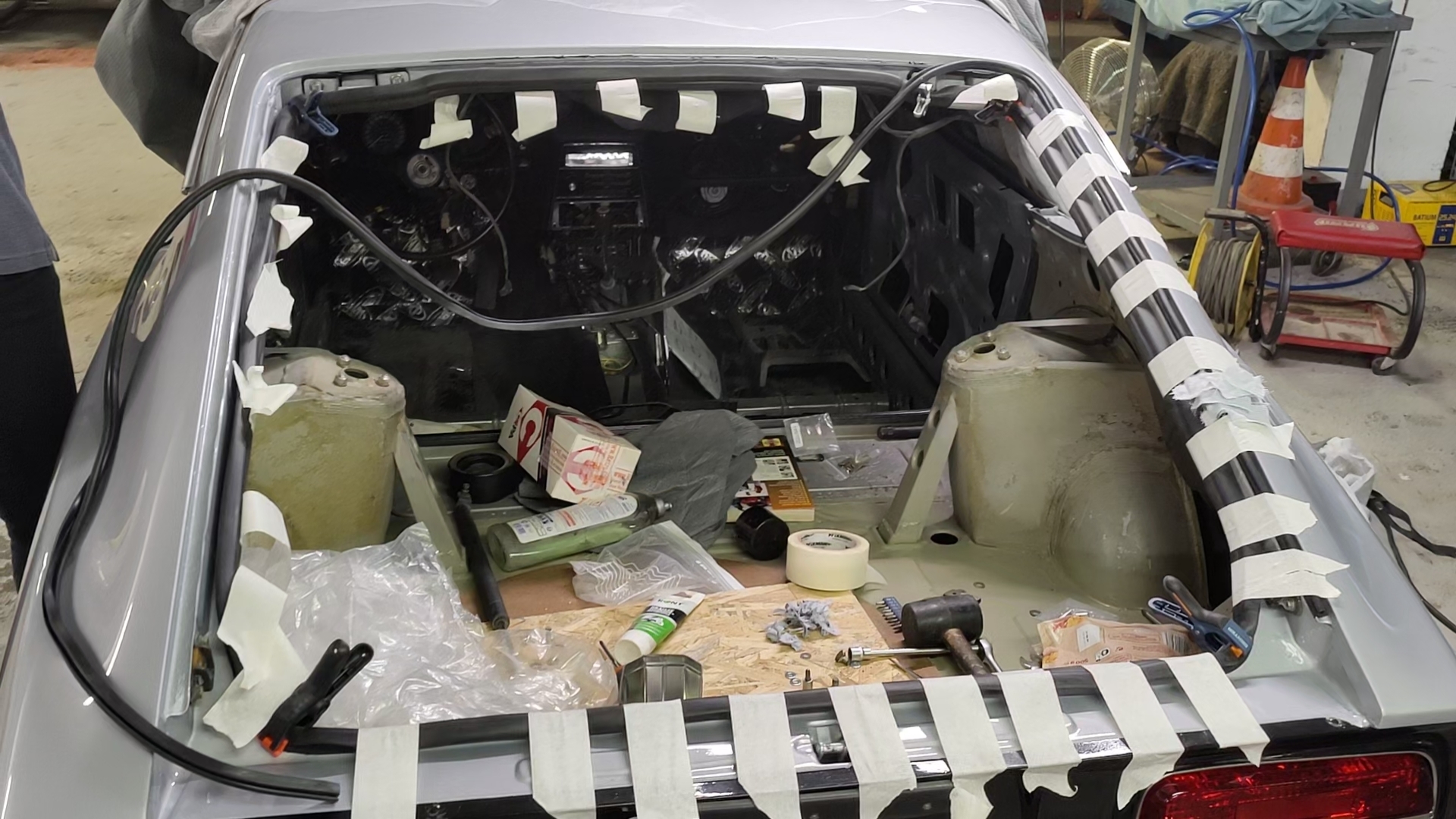

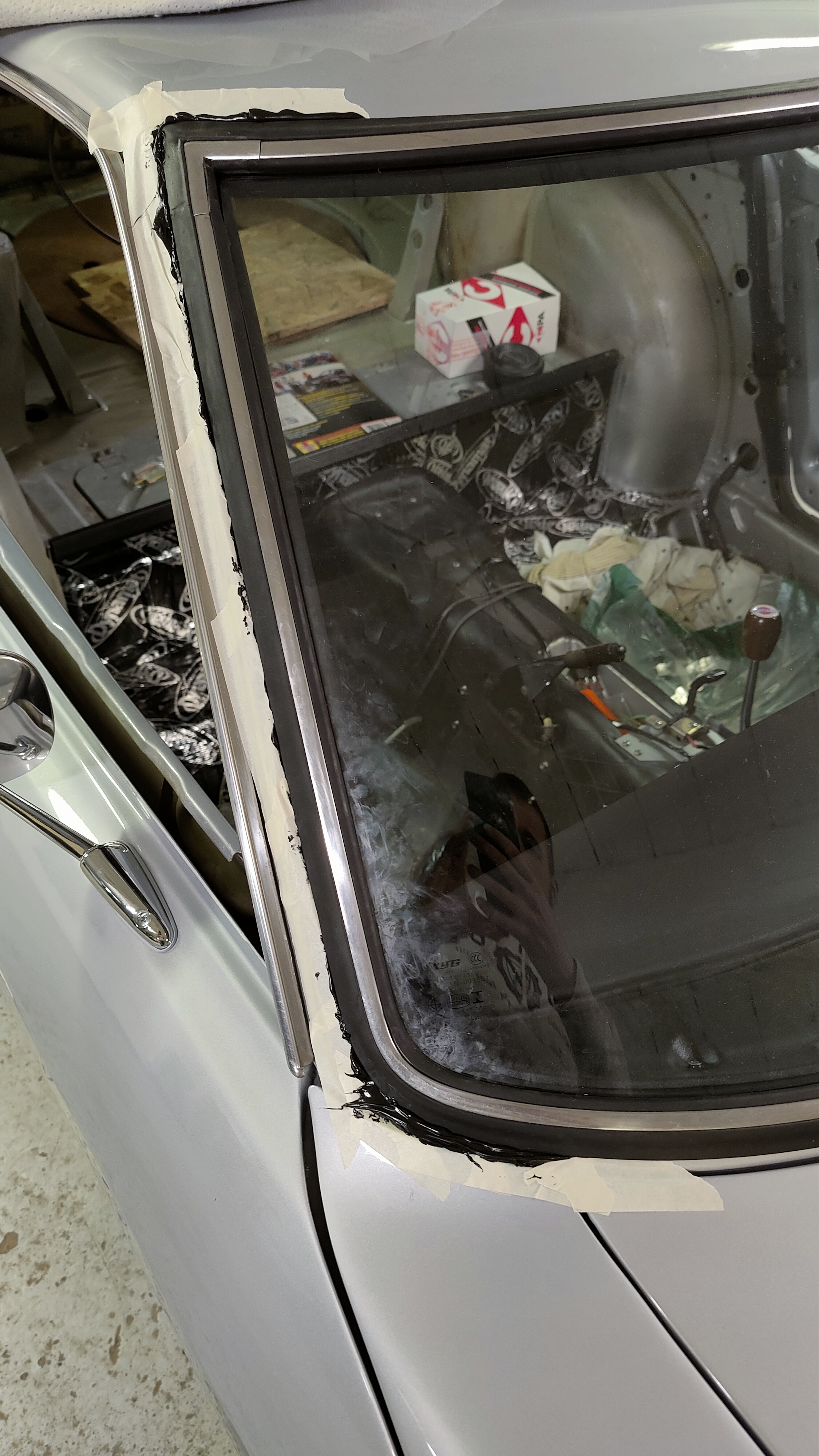

                        • Nettoyage et changement des joints de custodes + installation (il faut entre 2 et 10 personnes pour les installer)

                        • Installation du parebrise et de la vitre arrière : mon plus gros stress et activité physique sur ce projet.
                          On parle ici de joint vitrage qui sort de son logement (plusieurs fois), de cordelette qui casse et d'au moins 3 essais par vitre.
                          Le stress vient surtout de la mise en place du jonc chromé où 2 à 3 personnes ne sont pas de trop pour y arriver.
                          Cliquez sur l'image pour la voir en taille réelle   Nom : 		IMG20220418224643.jpg  Affichages :	0  Taille :		2,36 Mo  ID : 			303784Cliquez sur l'image pour la voir en taille réelle   Nom : 		IMG20220421205049.jpg  Affichages :	0  Taille :		2,20 Mo  ID : 			303785
                          Le joint a été "complété" avec une colle à joint au niveau des bords, le joint neuf pouvant laisser passer l'eau par endroit

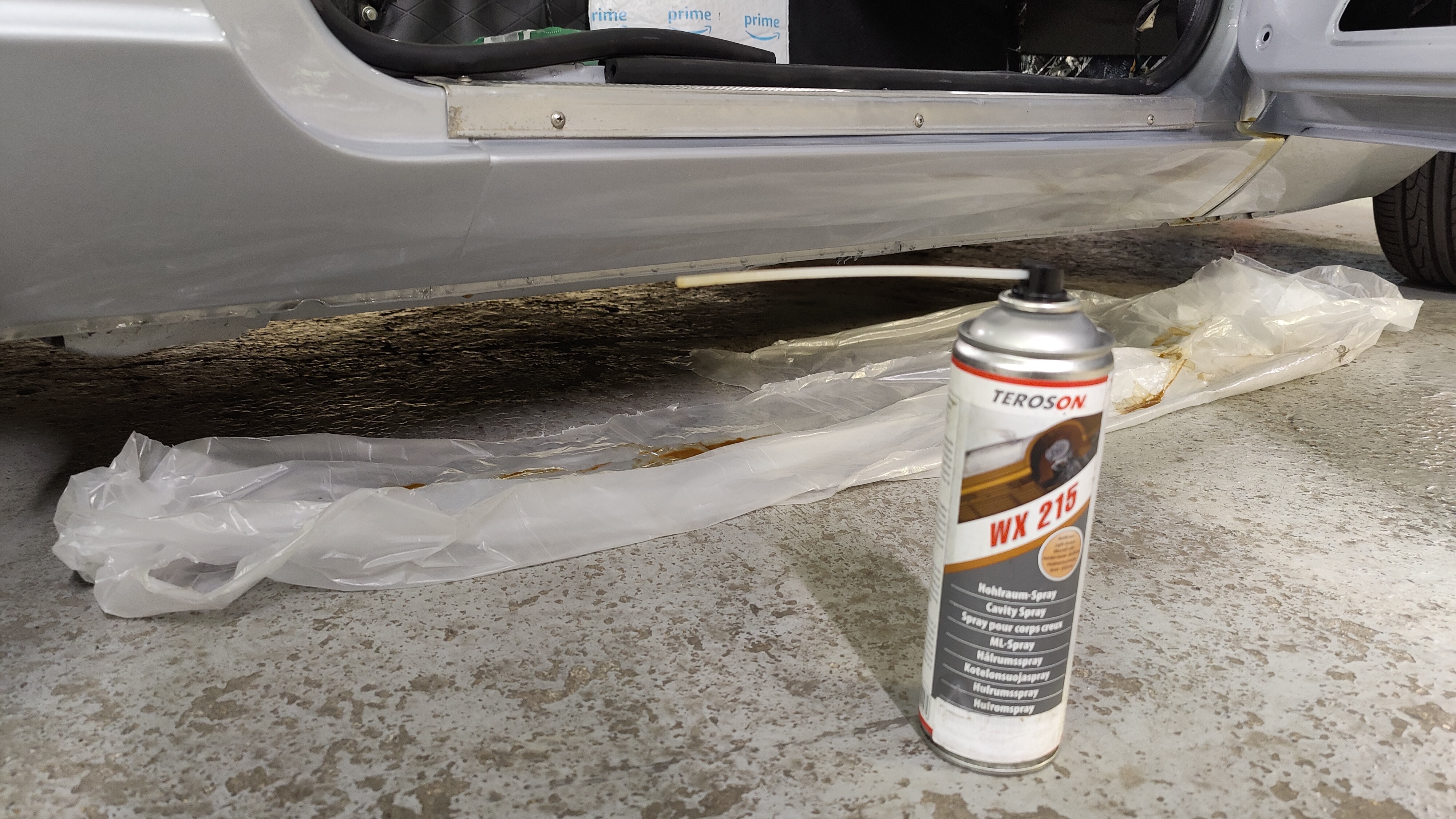

                        • Ajout de cire corps creux dans les dessous de porte (je ne connais pas le terme) et les portes
                          Cliquez sur l'image pour la voir en taille réelle   Nom : 		IMG20220501204230.jpg  Affichages :	0  Taille :		2,80 Mo  ID : 			303786Cliquez sur l'image pour la voir en taille réelle   Nom : 		IMG20220322204449.jpg  Affichages :	0  Taille :		3,28 Mo  ID : 			303787
                        • Portes:
                          • Nettoyage et graissage du mécanisme de fermeture + remplacement de certains embouts plastique
                            Cliquez sur l'image pour la voir en taille réelle   Nom : 		IMG20220313190717.jpg  Affichages :	0  Taille :		3,55 Mo  ID : 			303788

                        • Installation de feux EU (au lieu des US d'origine). Cela implique de tirer un câble supplémentaire pour le feux stop.
                          Cliquez sur l'image pour la voir en taille réelle   Nom : 		IMG-20220220-WA0002.jpg  Affichages :	0  Taille :		284,6 Ko  ID : 			303789
                          Le lot revient cher, mais ça pète d'avoir des pièces neuves toutes brillantes

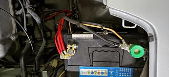

                        • Nettoyage des cosses de câbles du starter, des câbles de masse + cosse de batterie
                          Cliquez sur l'image pour la voir en taille réelle   Nom : 		IMG20220528224715.jpg  Affichages :	0  Taille :		1,77 Mo  ID : 			303790

                        Sortie de chez le peinture :
                        Cliquez sur l'image pour la voir en taille réelle   Nom : 		IMG20220117182959.jpg  Affichages :	0  Taille :		3,36 Mo  ID : 			303792
                        Après installation du vitrage et des feux
                        Cliquez sur l'image pour la voir en taille réelle   Nom : 		IMG20220520000832.jpg  Affichages :	0  Taille :		2,34 Mo  ID : 			303793
                        Allez encore quelques années et elle sera prête
