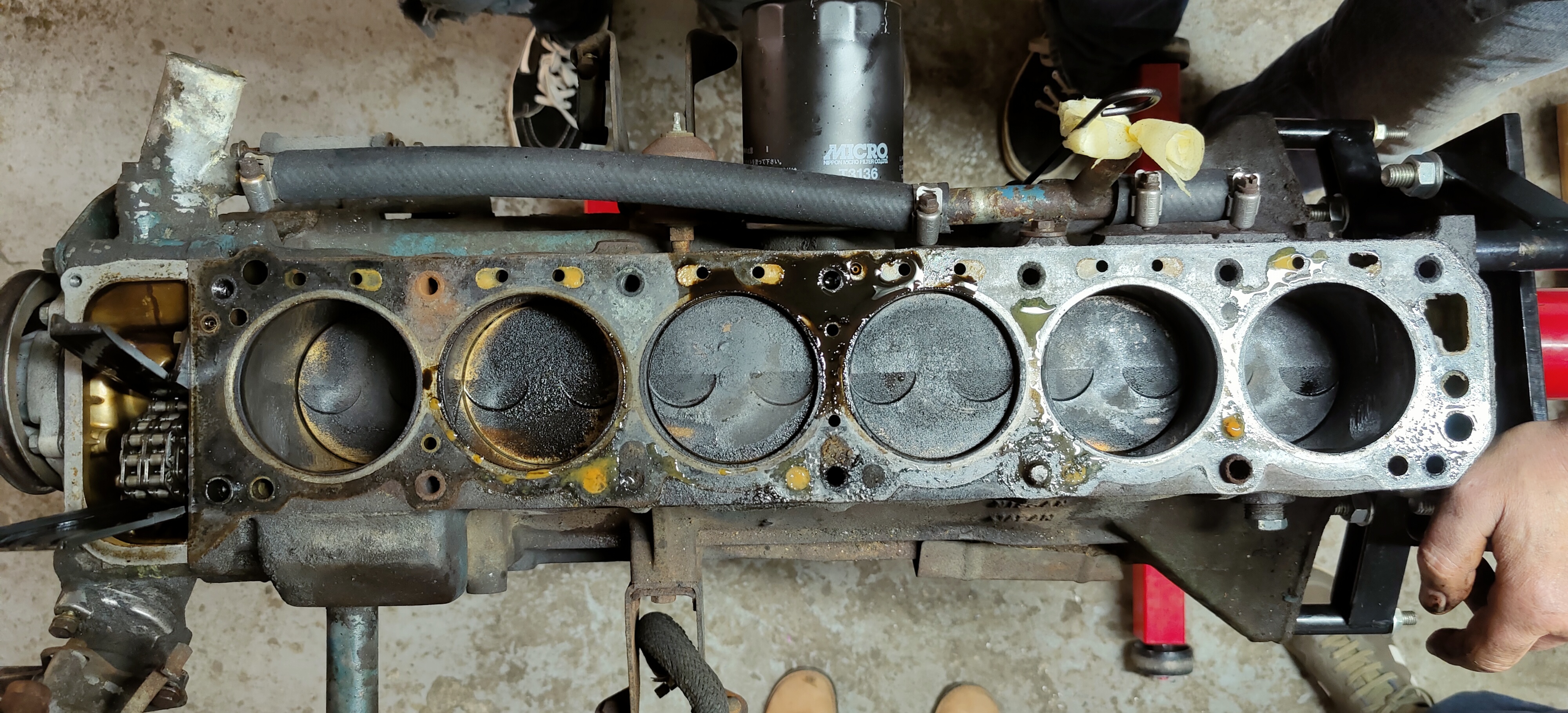

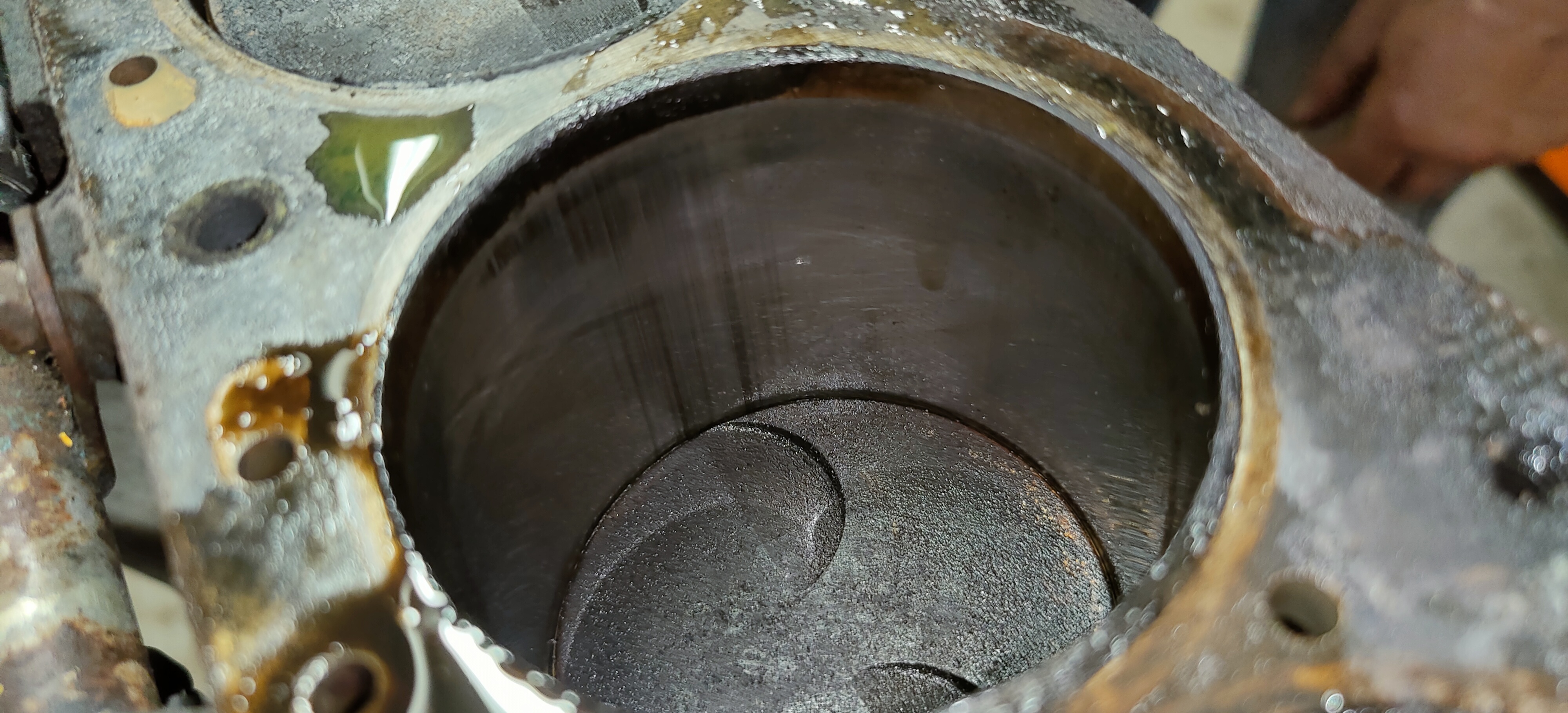

      Puis, ma 240 s'est bien comportée, jusqu'à un retour de balade où un bruit suspect au niveau de la culasse m'a obligé à vérifier les entrailles du moteur.
      Quelle ne fut pas ma suprise de découvrir un siège de soupape ayant décidé de quitter son emplacement !
      Le siège tombait et été retenu par intermittence par la soupape... Heureusement, aucun dégât sur la culasse ou le piston

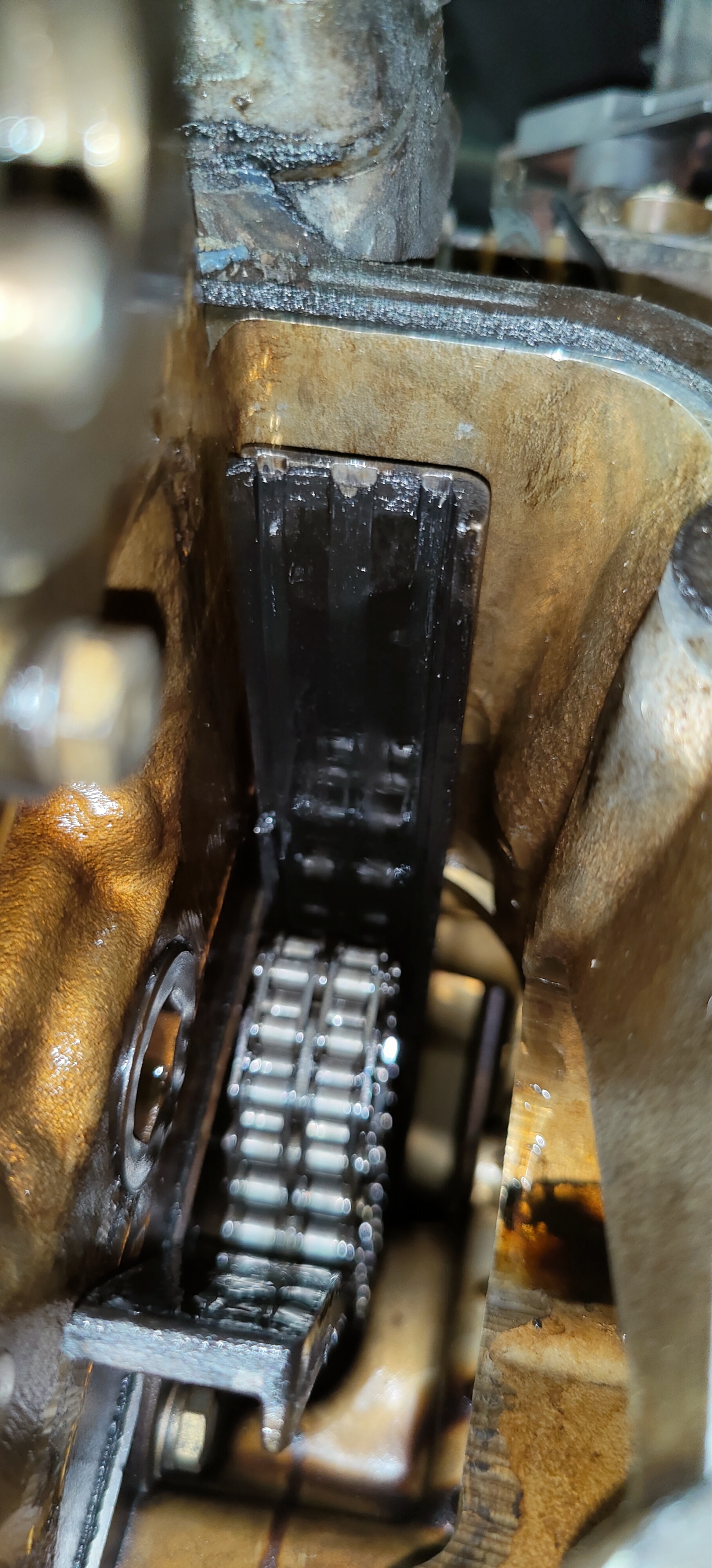

      Du coup, dans le doute et sur les conseils avisés de certains d'entre vous : sortie du moteur, démontage de la culasse et vérifications d'usage.

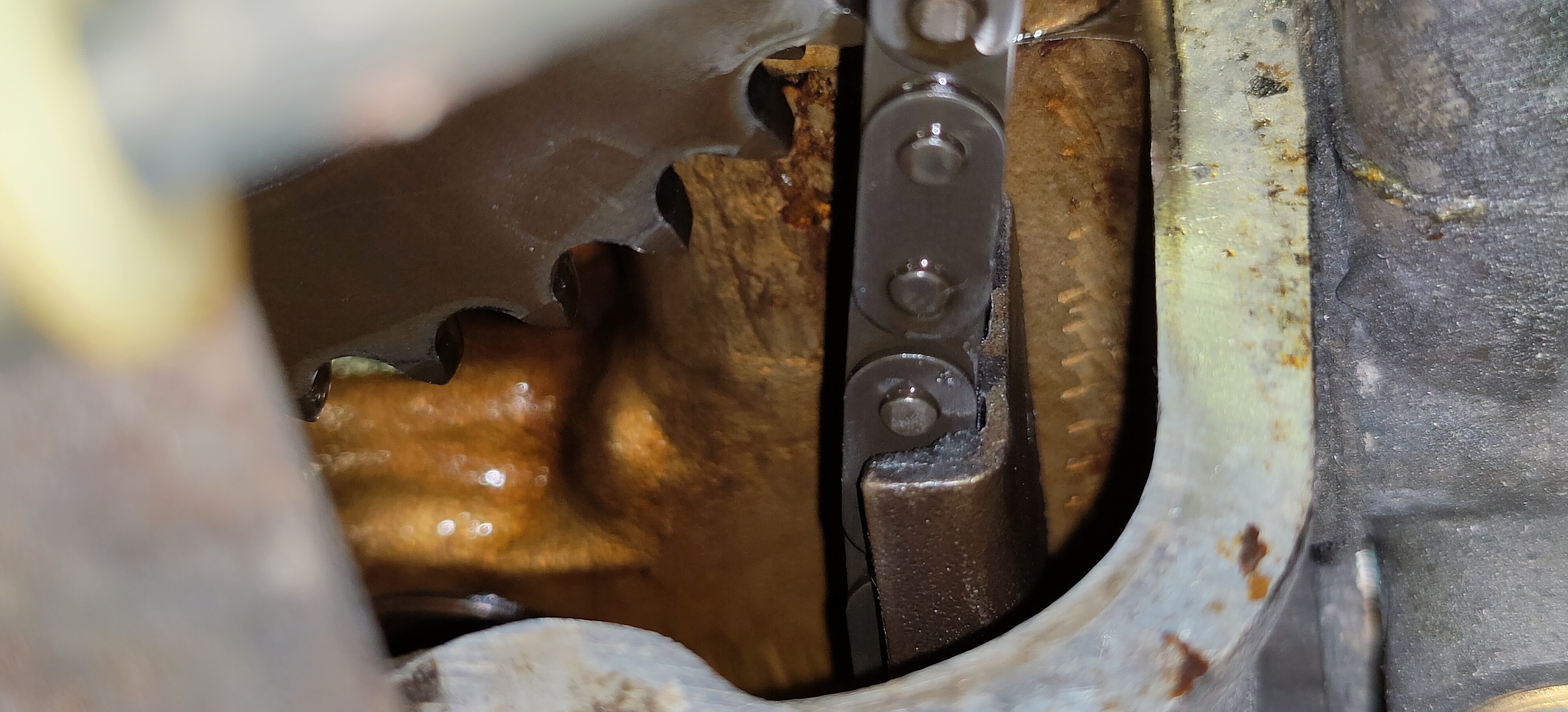

      Guide de chaîne bouffé :

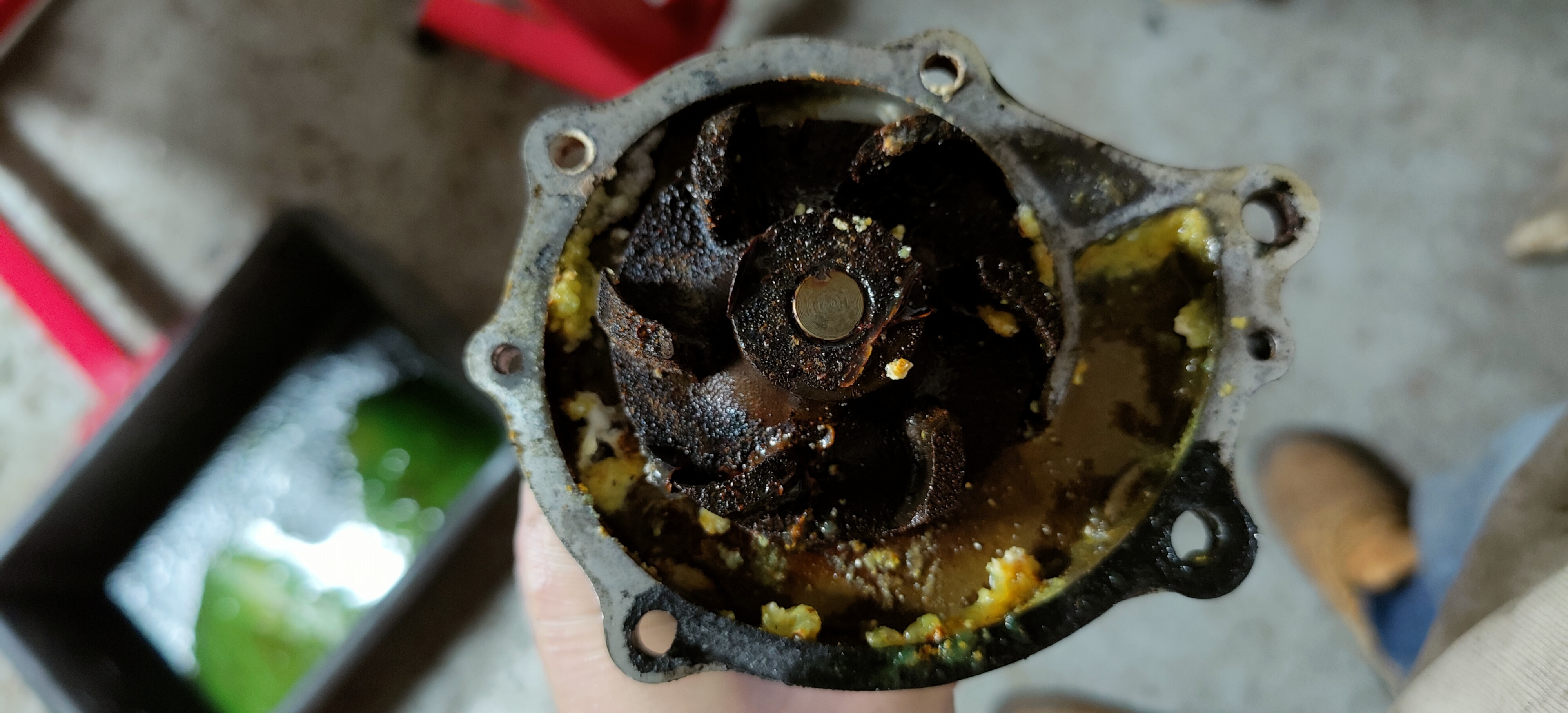

      Pompe à eau brassant de la boue de liquide de refroidissement

      Pistons dans leur jus
      Le siège rebel était au niveau du piston 3
      Cliquez sur l'image pour la voir en taille réelle   Nom : 		IMG20230827181248.jpg  Affichages :	10  Taille :		2,14 Mo  ID : 			324274

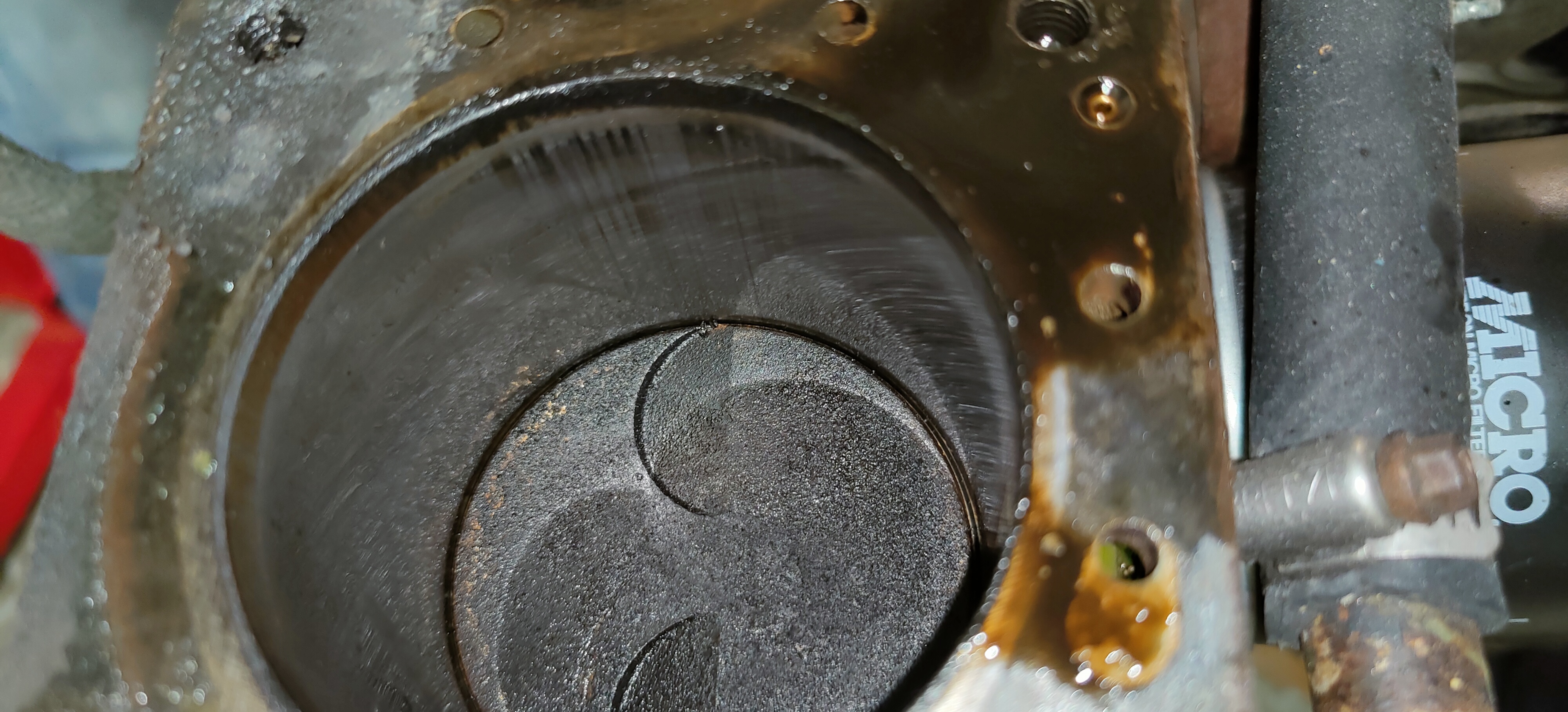

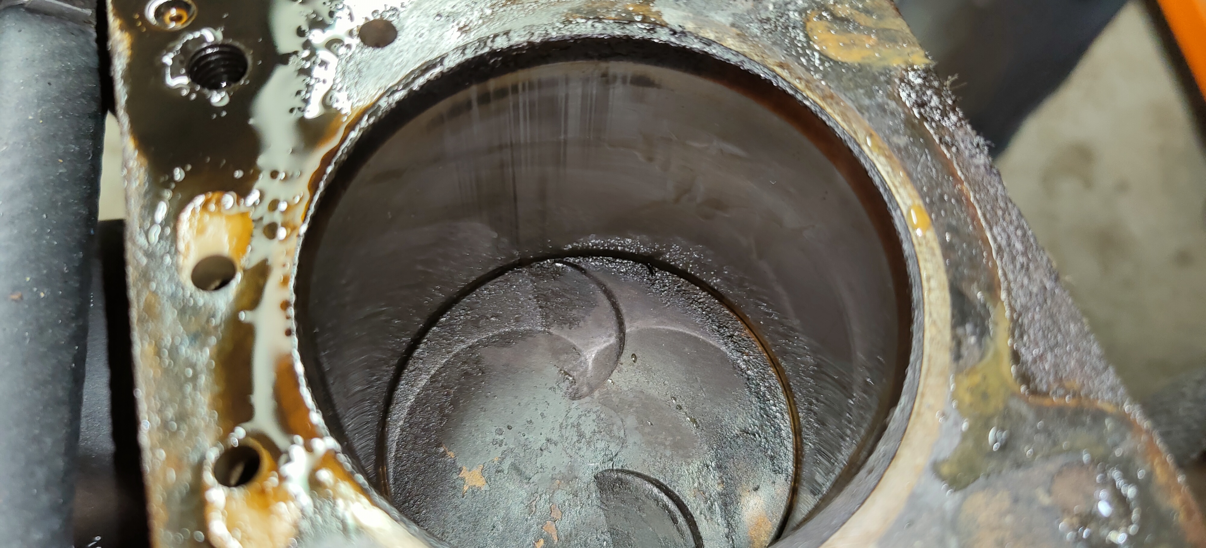

      Ca a un peu frotté côté cylindres
      Cliquez sur l'image pour la voir en taille réelle   Nom : 		IMG20230827182304.jpg  Affichages :	10  Taille :		1,85 Mo  ID : 			324277 Cliquez sur l'image pour la voir en taille réelle   Nom : 		IMG20230827182242.jpg  Affichages :	10  Taille :		1,85 Mo  ID : 			324278 Cliquez sur l'image pour la voir en taille réelle   Nom : 		IMG20230827182248.jpg  Affichages :	10  Taille :		1,70 Mo  ID : 			324279

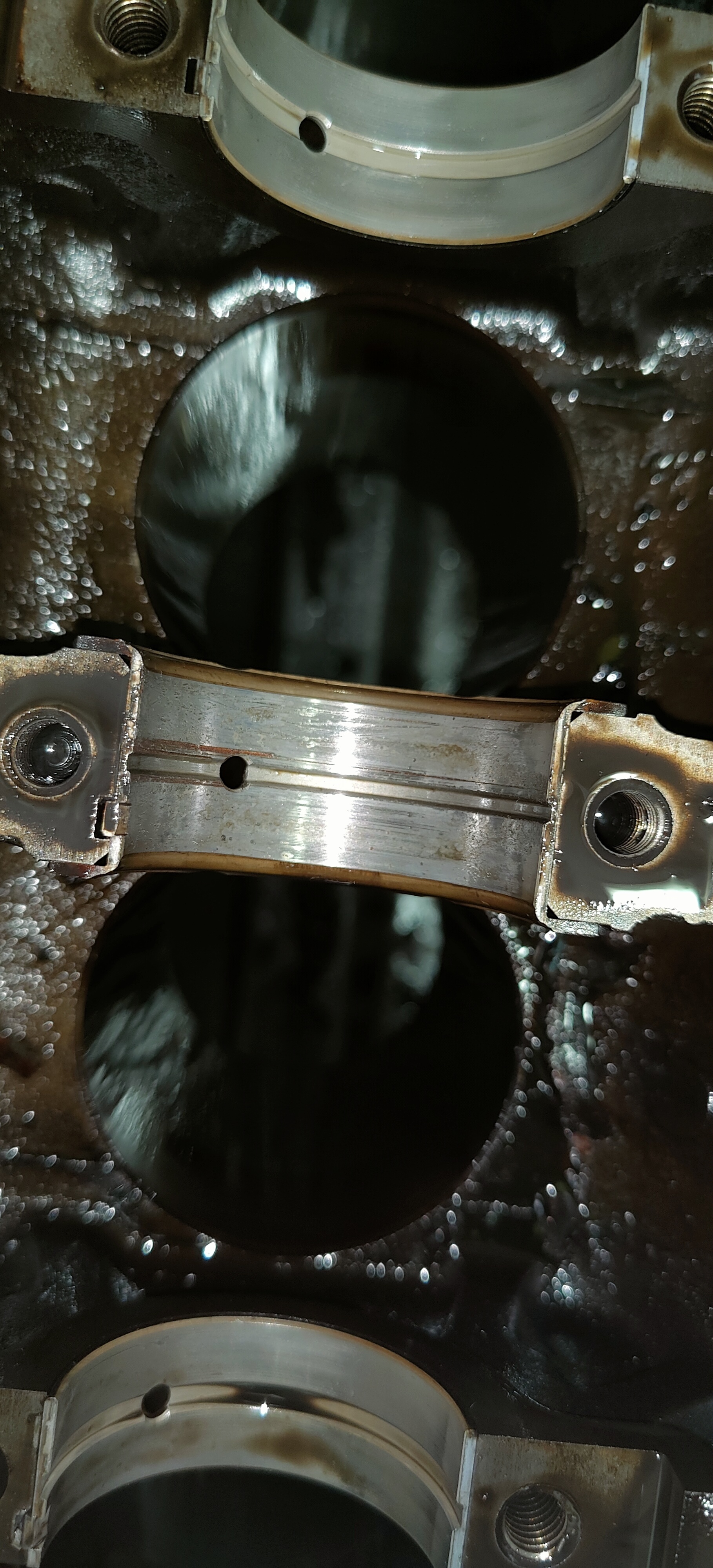

      Coussinets de vilebrequin ayant bien vécus

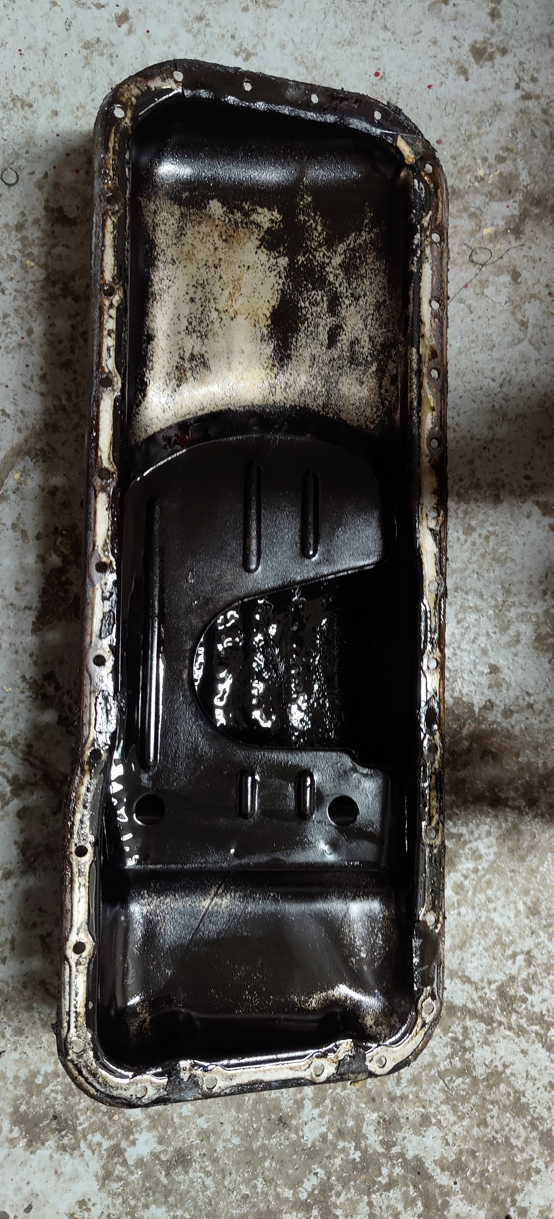

      Boue d'huile dans le fond du carter
      Cliquez sur l'image pour la voir en taille réelle   Nom : 		IMG20231007153750.jpg  Affichages :	10  Taille :		2,29 Mo  ID : 			324276

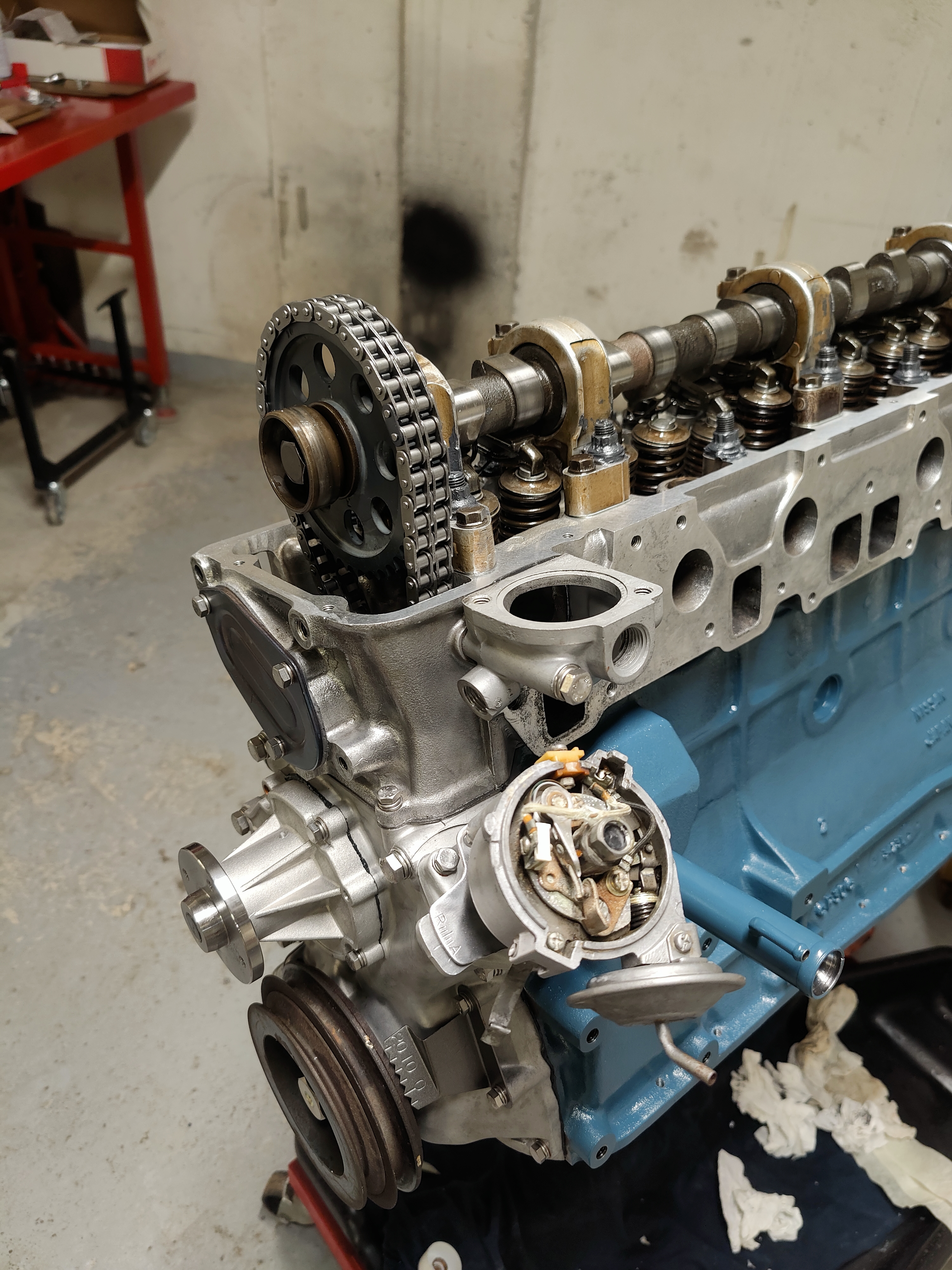

          Petite astuce pour les béotiens comme moi, pour éviter de se faire chi** avec un cutter, une fois le scotch appliqué, il suffit de tapoter sur les bords avec un maillet en caoutchouc. Les bords étant saillant, le scotch se coupe tout seul et épouse les bords.

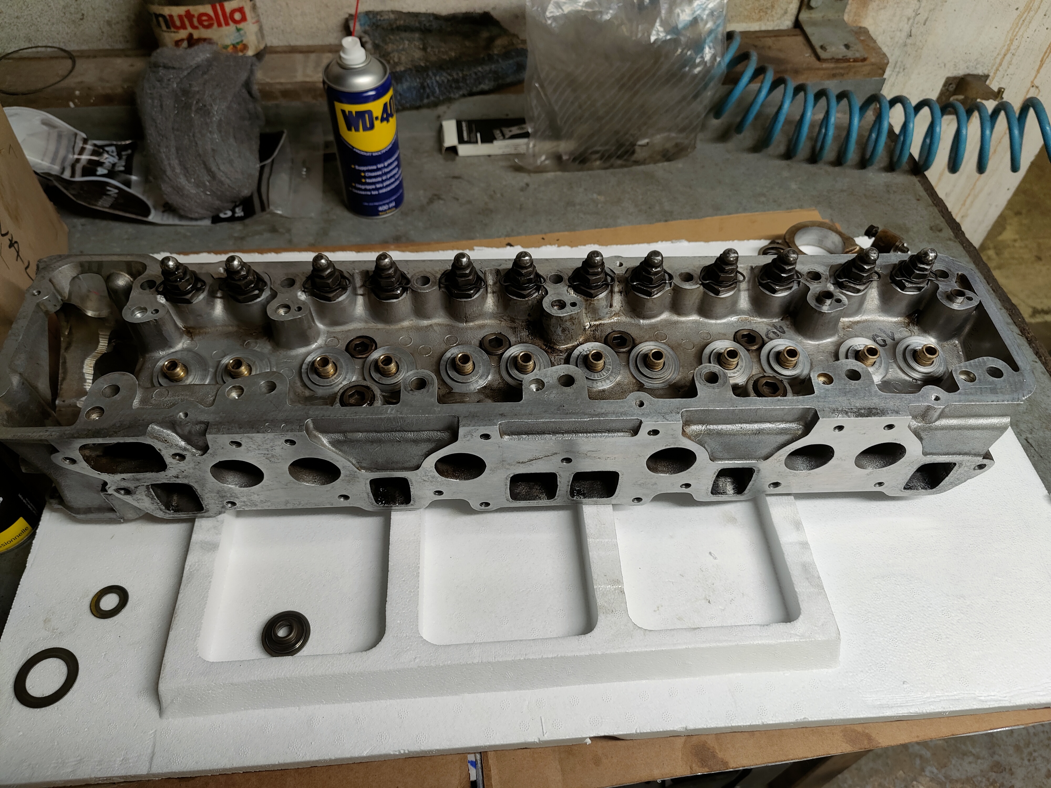

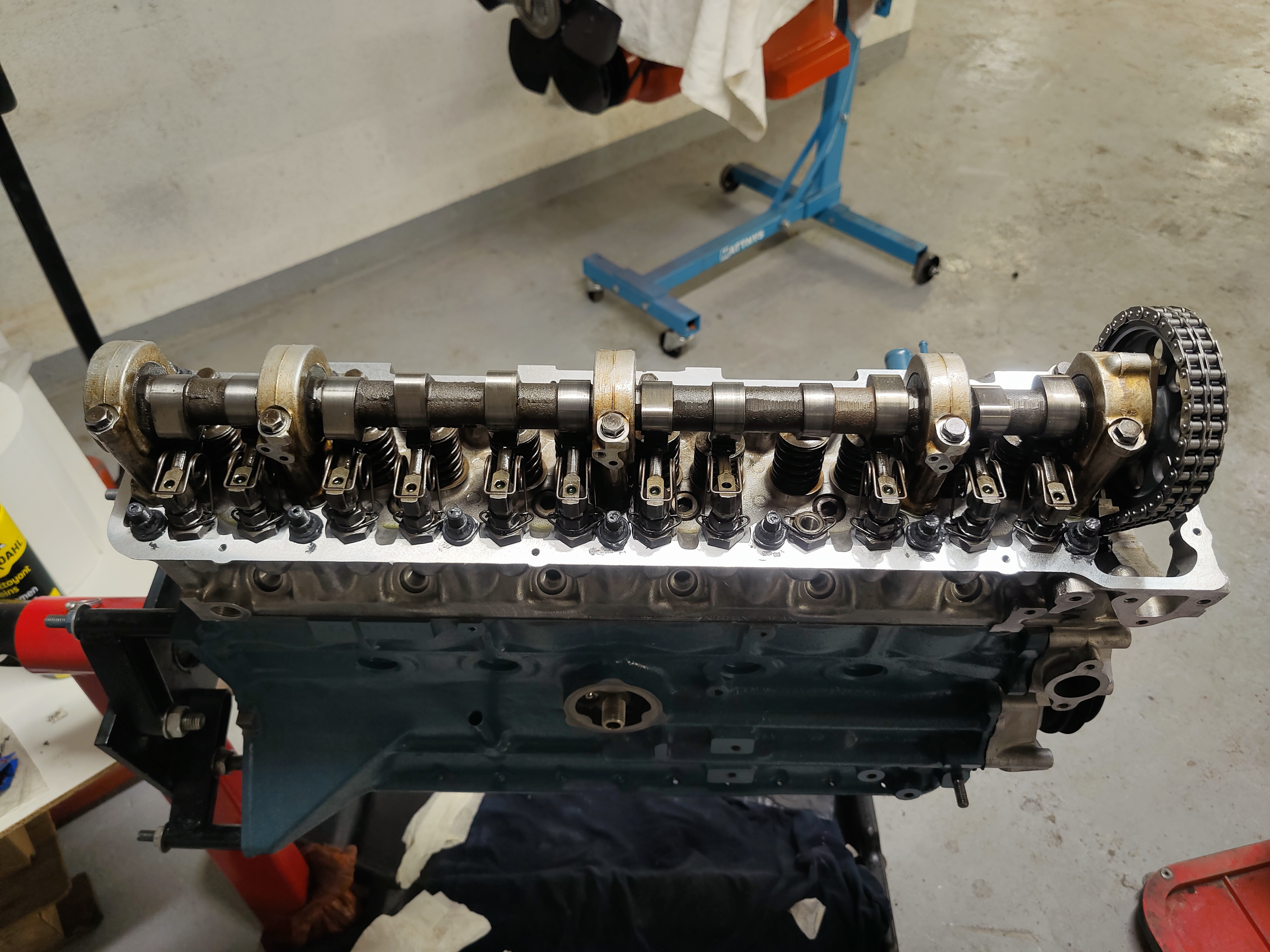

          Petite surprise au moment du remontage de l'arbre à cames, il ne s'aligne pas avec ses tours (supports + chapeaux, j'espère utiliser les bons termes).
          La culasse était en banane avec une différence de 1mm entre le centre et les côtés... Le rectifieur m'a corrigé cela sans supplément.
          La quantité de matière retirée me faisant sortir des spécs, j'ai du ajouter des cales pour les tours de l'arbre.
          Autre joyeusetée, les goujons du collecteur d'échappement qui se cassent net... J'imagine que c'est un classique...
          Quelques filetages côté bloc étaient foutus aussi. Au moins on apprend que tout est possible avec les "Helicoils" !!

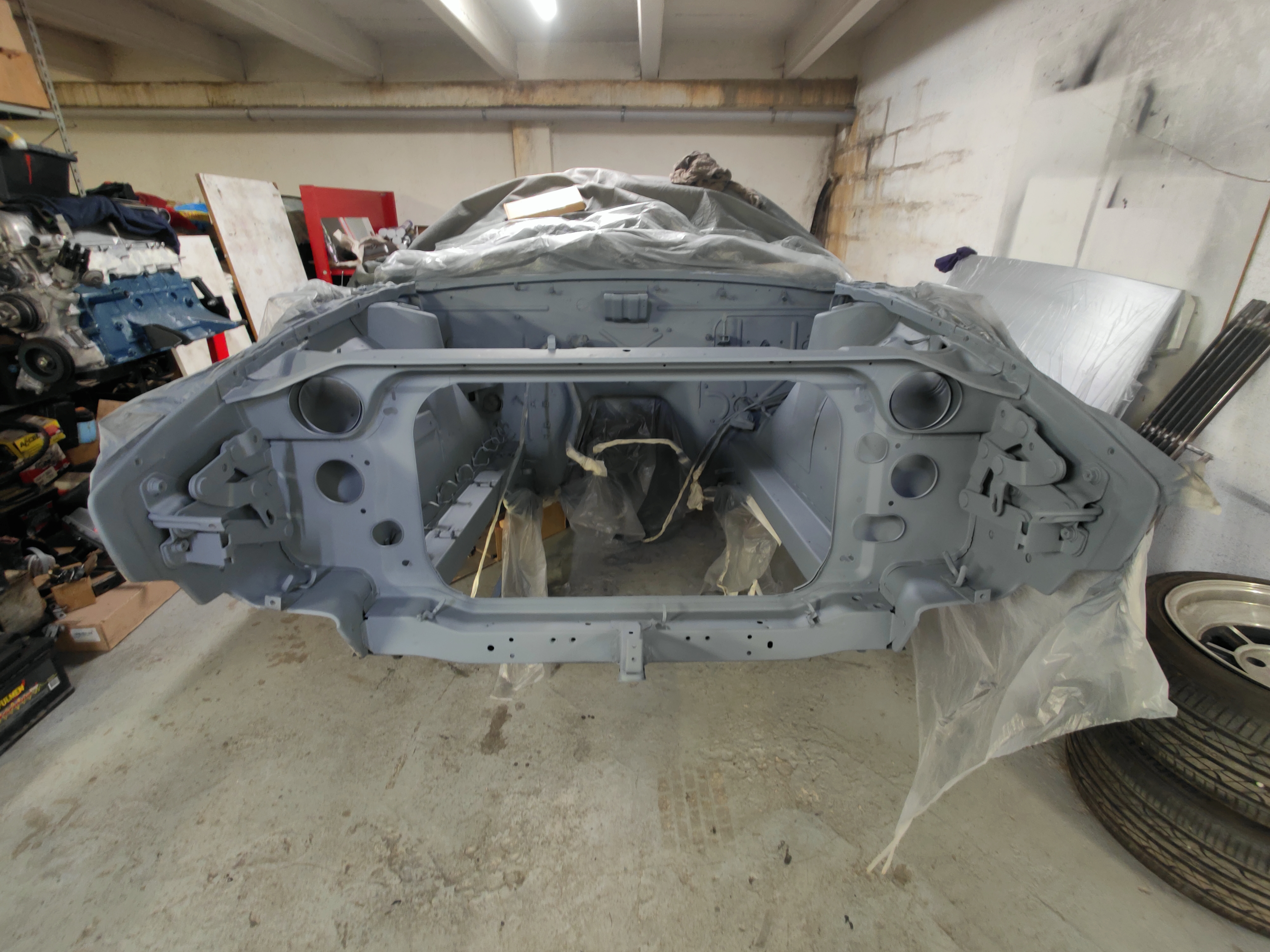

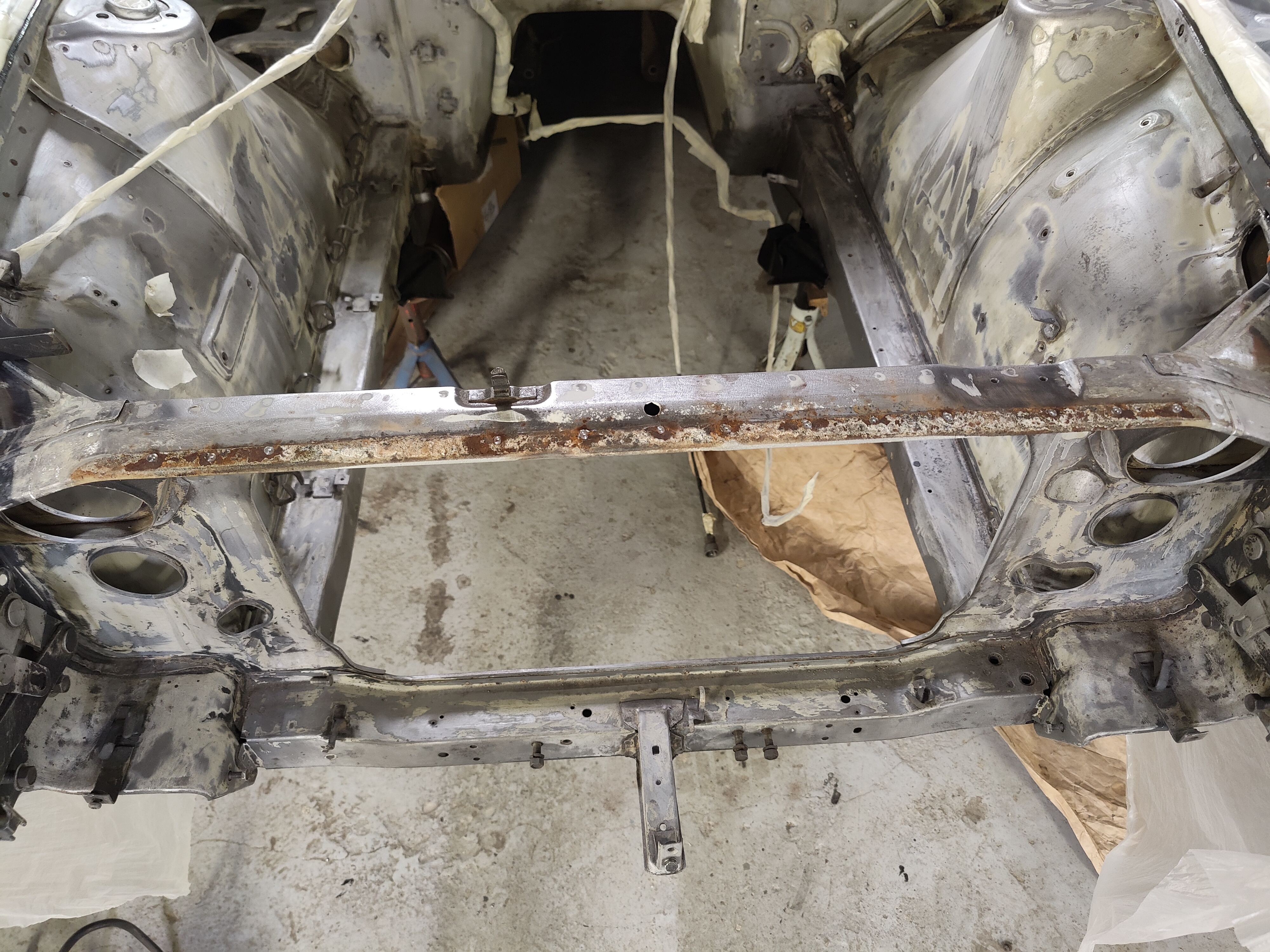

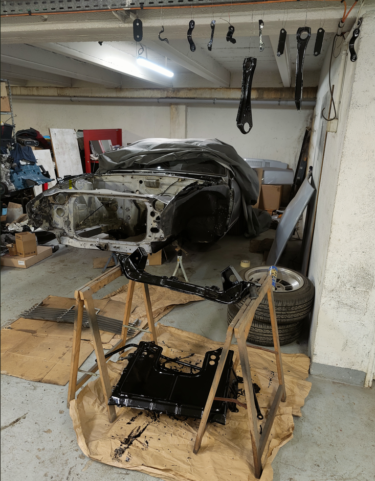

                Bien le bonjour,

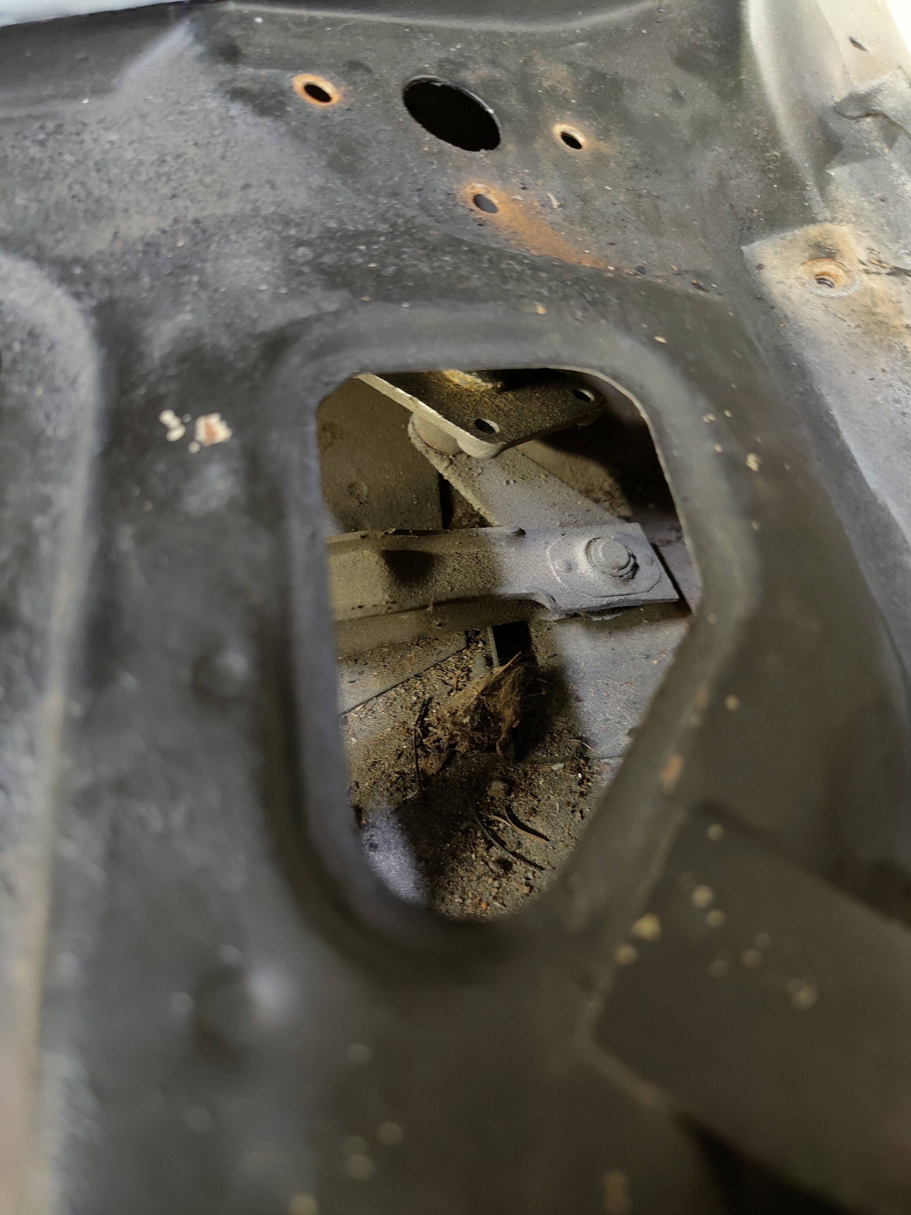

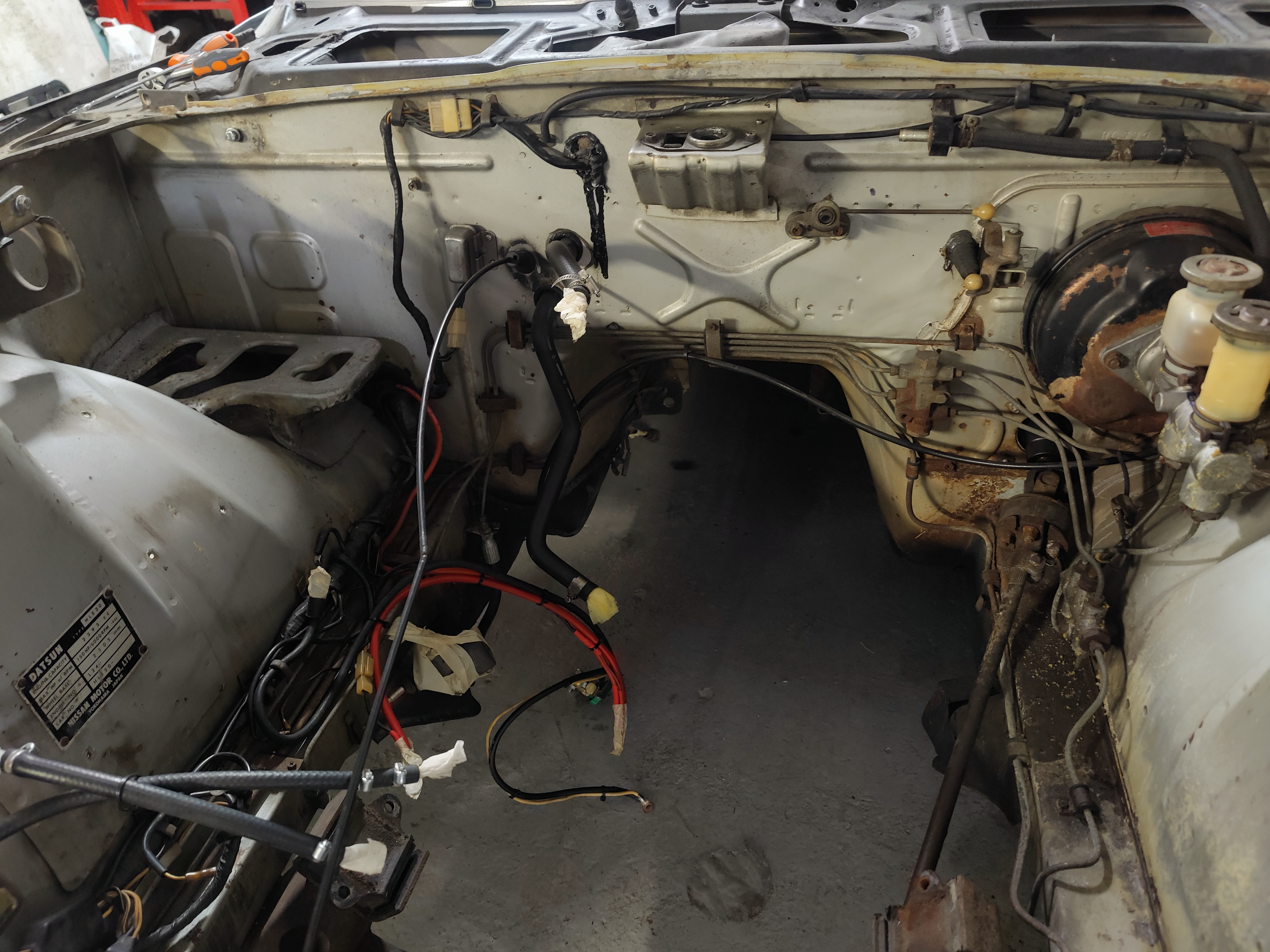

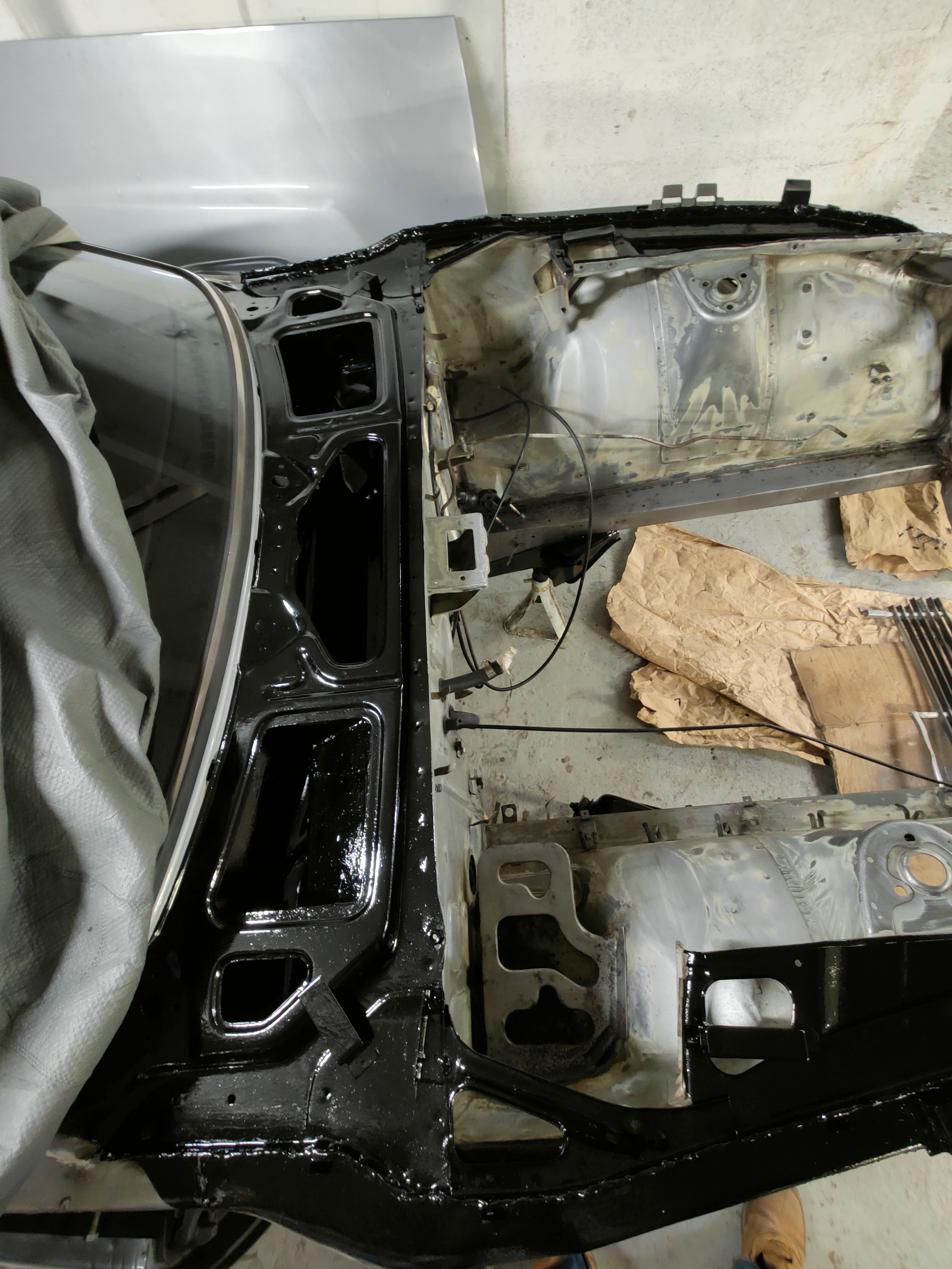

                Suite de l'histoire, après la réfection du moteur début 2025, je m'attaque à la crasse de la baie moteur.

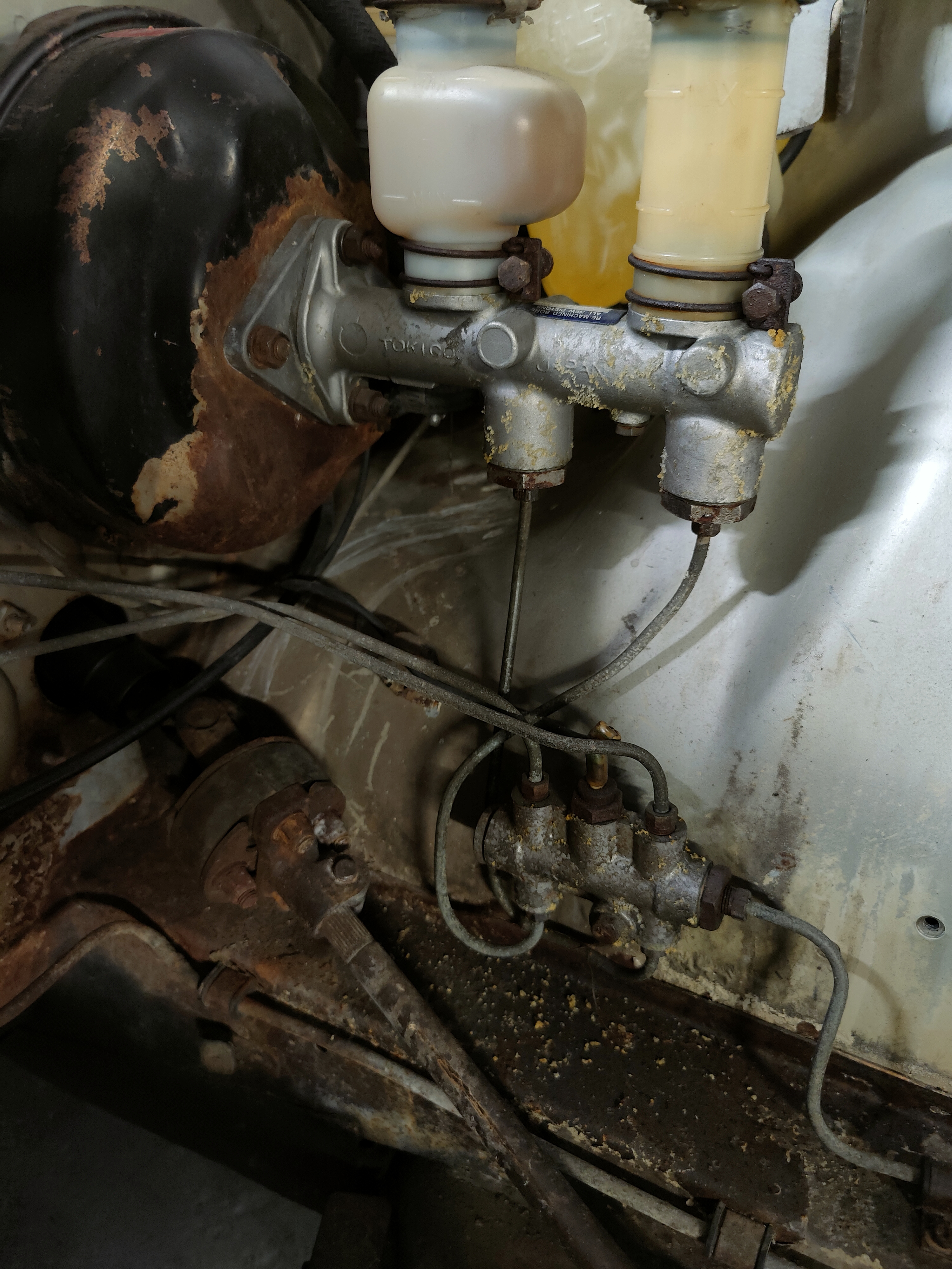

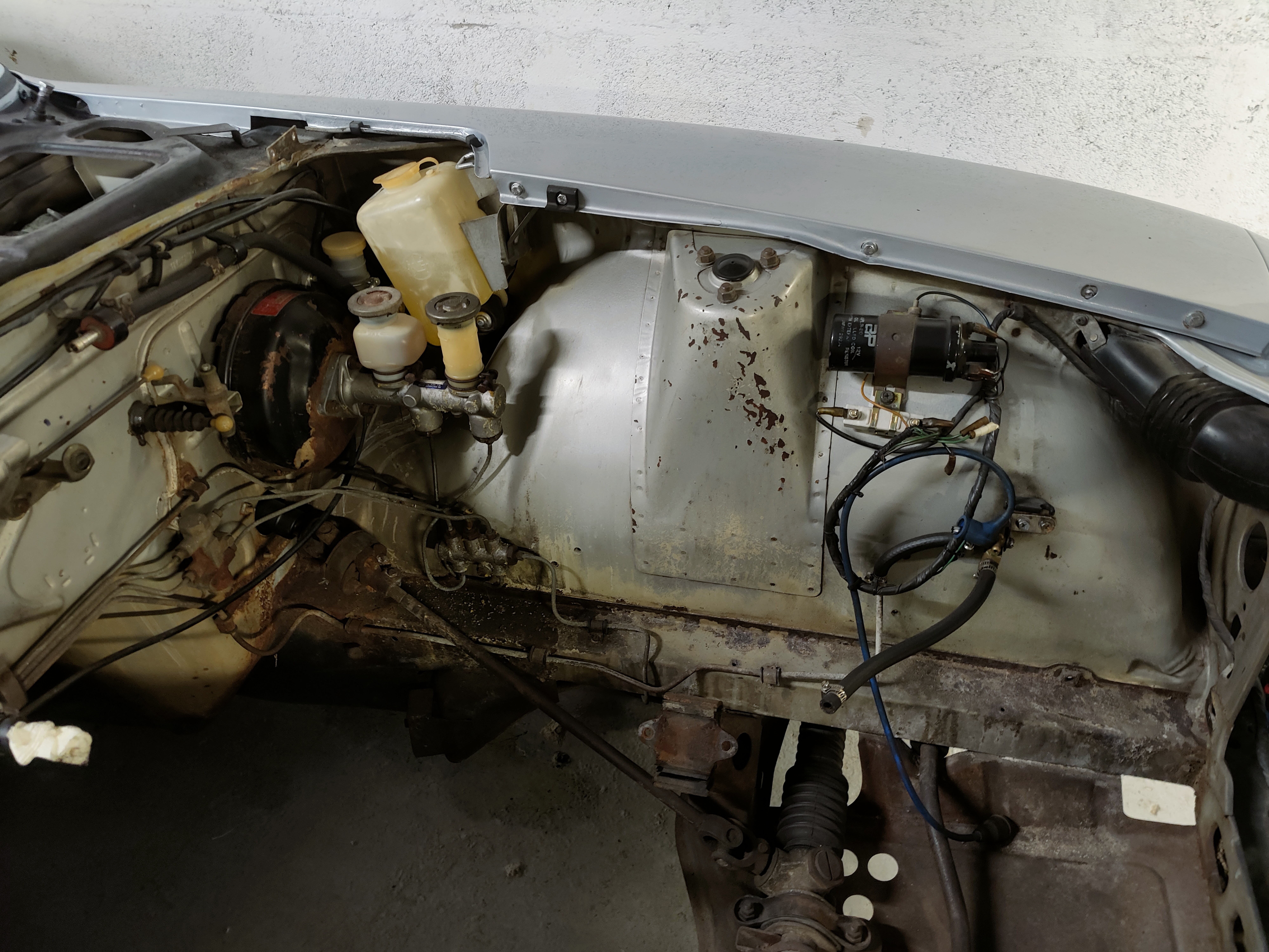

                Une ancienne fuite de liquide de frein a fait son travail de corrosion au niveau du mastervac.
                Différente cause mais même problème côté support de batterie.
                Les longerons sont légérements rouillés un peu partout.
                La zone traitée se "limite" ​​au seuil du parebrise jusqu'à l'avant de la caisse + dessous de caisse et l'intérieur des passages de roue.
                Concernant le traitment, l'idée est de poncer à la recherche de rouille et d'appliquer un produit prévenant son retour (Restom Phosprim 4090).
                Pour la peinture, c'est de l'epoxy (Restom Epoxy EAF 2092) sous le parebrise jusque sous les ailes + dessous de caisse et passages de roue.
                Pour le reste, j'applique une sous-couche pour l'accroche.
                Avant :
                Cliquez sur l'image pour la voir en taille réelle   Nom : 		IMG20250512165029.jpg  Affichages :	0  Taille :		8,79 Mo  ID : 			324793
                Cliquez sur l'image pour la voir en taille réelle   Nom : 		IMG20250512165021.jpg  Affichages :	0  Taille :		7,41 Mo  ID : 			324794
                Cliquez sur l'image pour la voir en taille réelle   Nom : 		IMG20250512165008.jpg  Affichages :	0  Taille :		8,48 Mo  ID : 			324795
                Cliquez sur l'image pour la voir en taille réelle   Nom : 		IMG20250512171039.jpg  Affichages :	0  Taille :		8,29 Mo  ID : 			324796
                Cliquez sur l'image pour la voir en taille réelle   Nom : 		IMG20250514145123.jpg  Affichages :	0  Taille :		3,23 Mo  ID : 			324797
                Après peinture epoxy :
                Cliquez sur l'image pour la voir en taille réelle   Nom : 		IMG20250602211707.jpg  Affichages :	0  Taille :		7,31 Mo  ID : 			324798

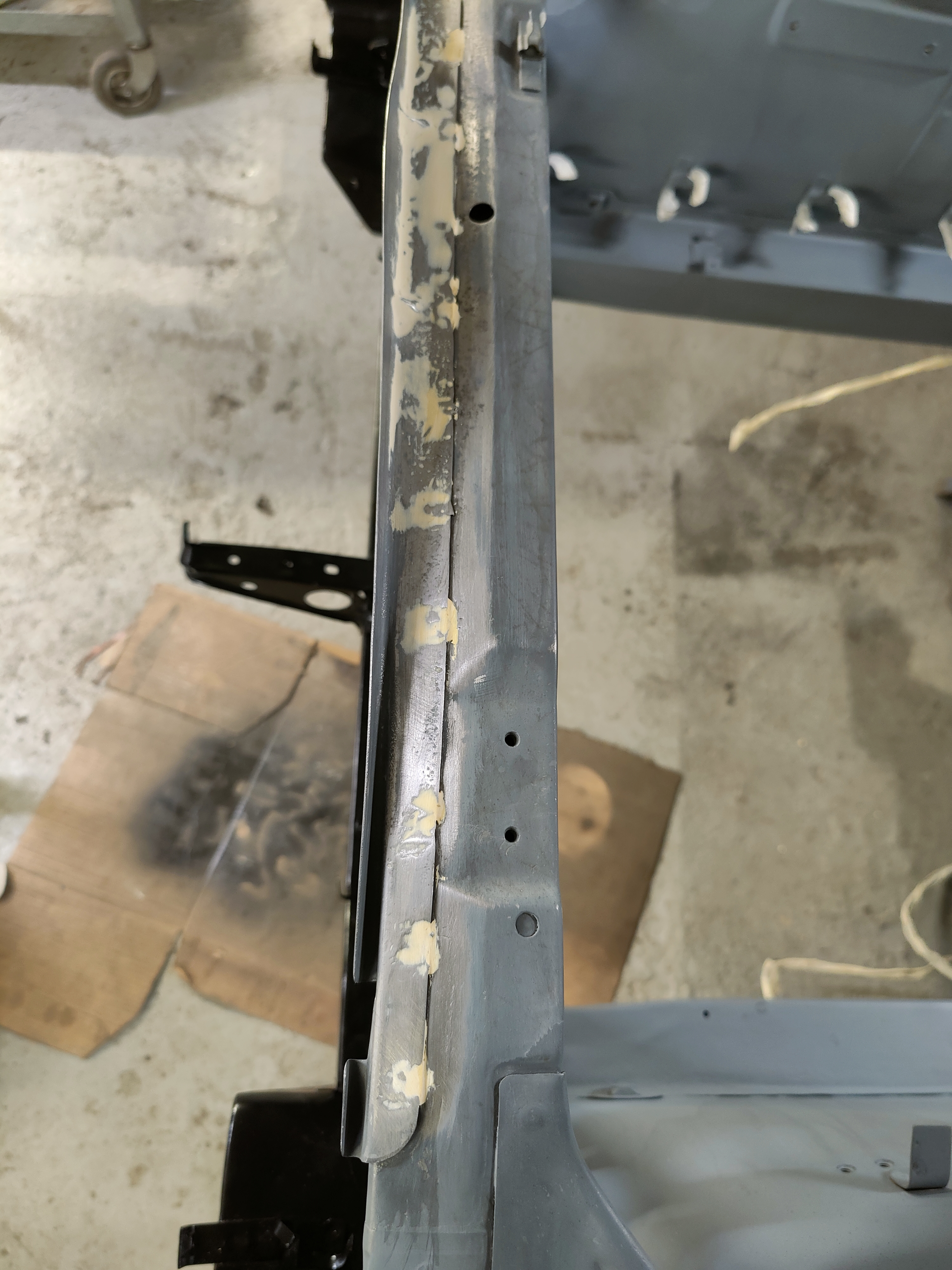

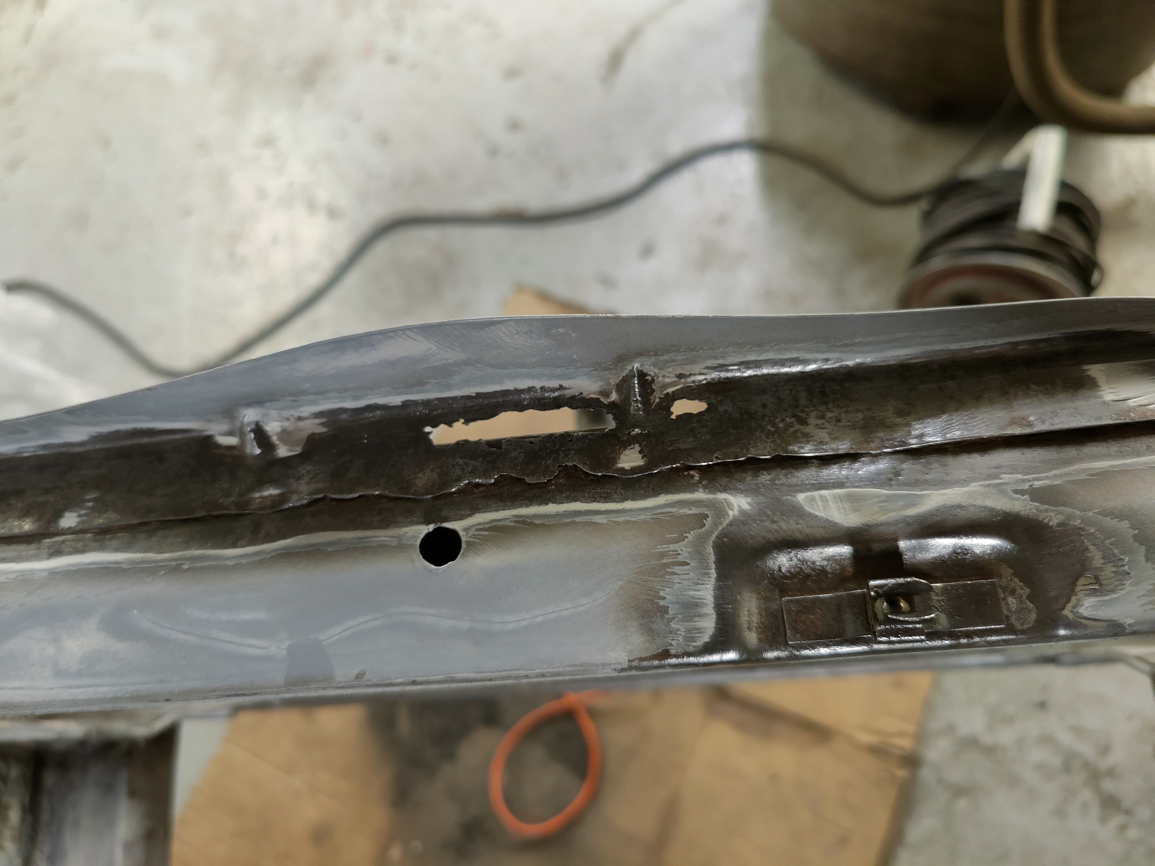

                Parce qu'un projet ne se fait jamais sans surprise, ce support de joint se logeant sous le capot est percé par la rouille à plusieurs endroits.
                Cliquez sur l'image pour la voir en taille réelle   Nom : 		IMG20250605173640.jpg  Affichages :	0  Taille :		2,75 Mo  ID : 			324802
                Cliquez sur l'image pour la voir en taille réelle   Nom : 		IMG20250610135557.jpg  Affichages :	0  Taille :		3,69 Mo  ID : 			324803
                Le précédent proprio avait masqué la misère avec du mastic. Mais sans traiter la rouille en dessous de la pièce...
                Dépointage, ponçage, découpage, soudure d'ajouts, et soudure sur la caisse.
                Je ne suis pas fier du mastic appliqué sur les soudures (on voit le surplus...). Mais c'est toujours mieux qu'avant.
                !! Merci Laurent pour la soudure !!
                Cliquez sur l'image pour la voir en taille réelle   Nom : 		IMG20250710155740.jpg  Affichages :	0  Taille :		7,25 Mo  ID : 			324806

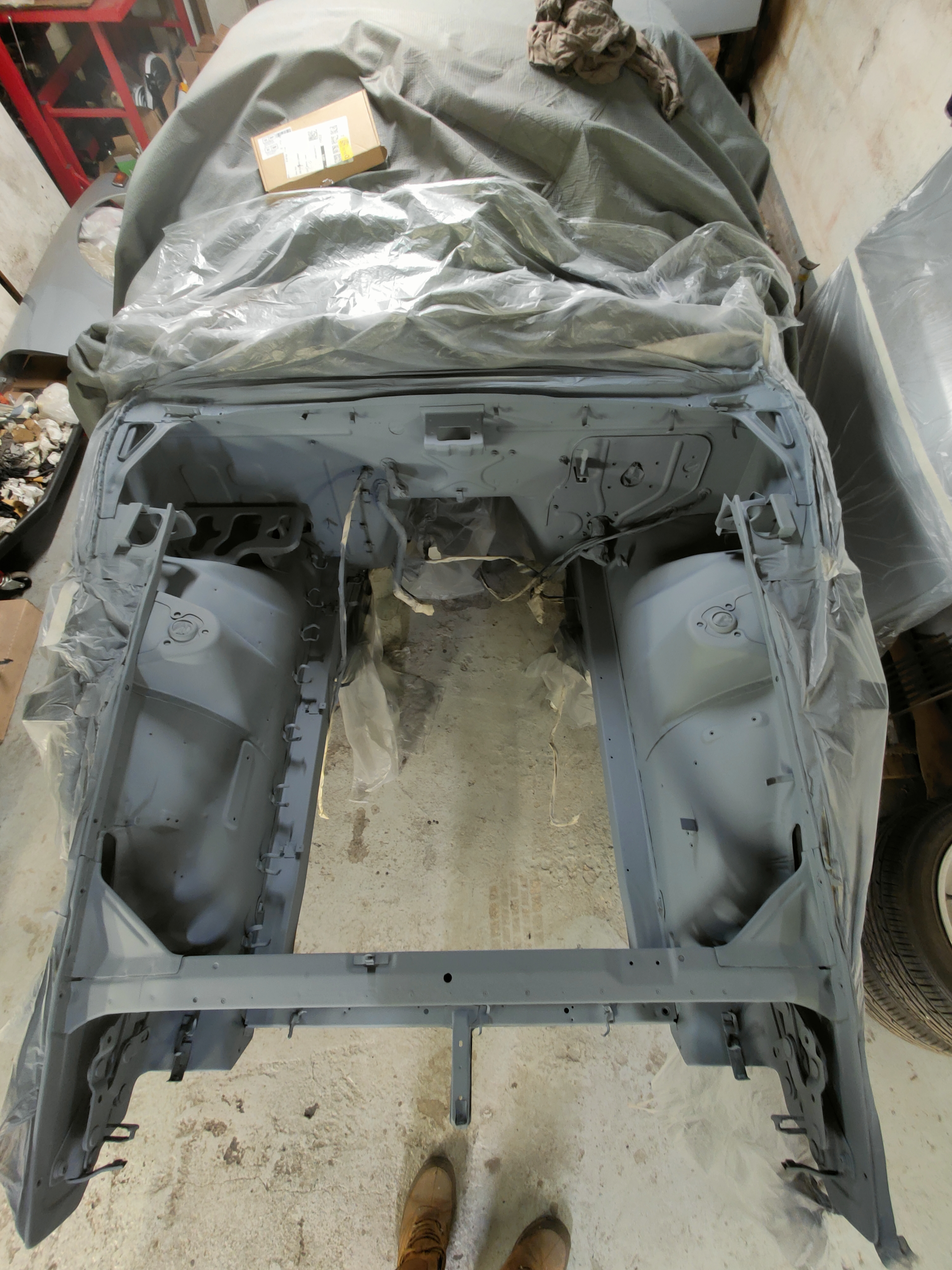

                Ponçage et traitement du reste de l'avant :
                Cliquez sur l'image pour la voir en taille réelle   Nom : 		IMG20250612175310.jpg  Affichages :	0  Taille :		7,41 Mo  ID : 			324799
                Cliquez sur l'image pour la voir en taille réelle   Nom : 		IMG20250612175303.jpg  Affichages :	0  Taille :		6,83 Mo  ID : 			324800
                Cliquez sur l'image pour la voir en taille réelle   Nom : 		IMG20250702180754.jpg  Affichages :	0  Taille :		8,64 Mo  ID : 			324804

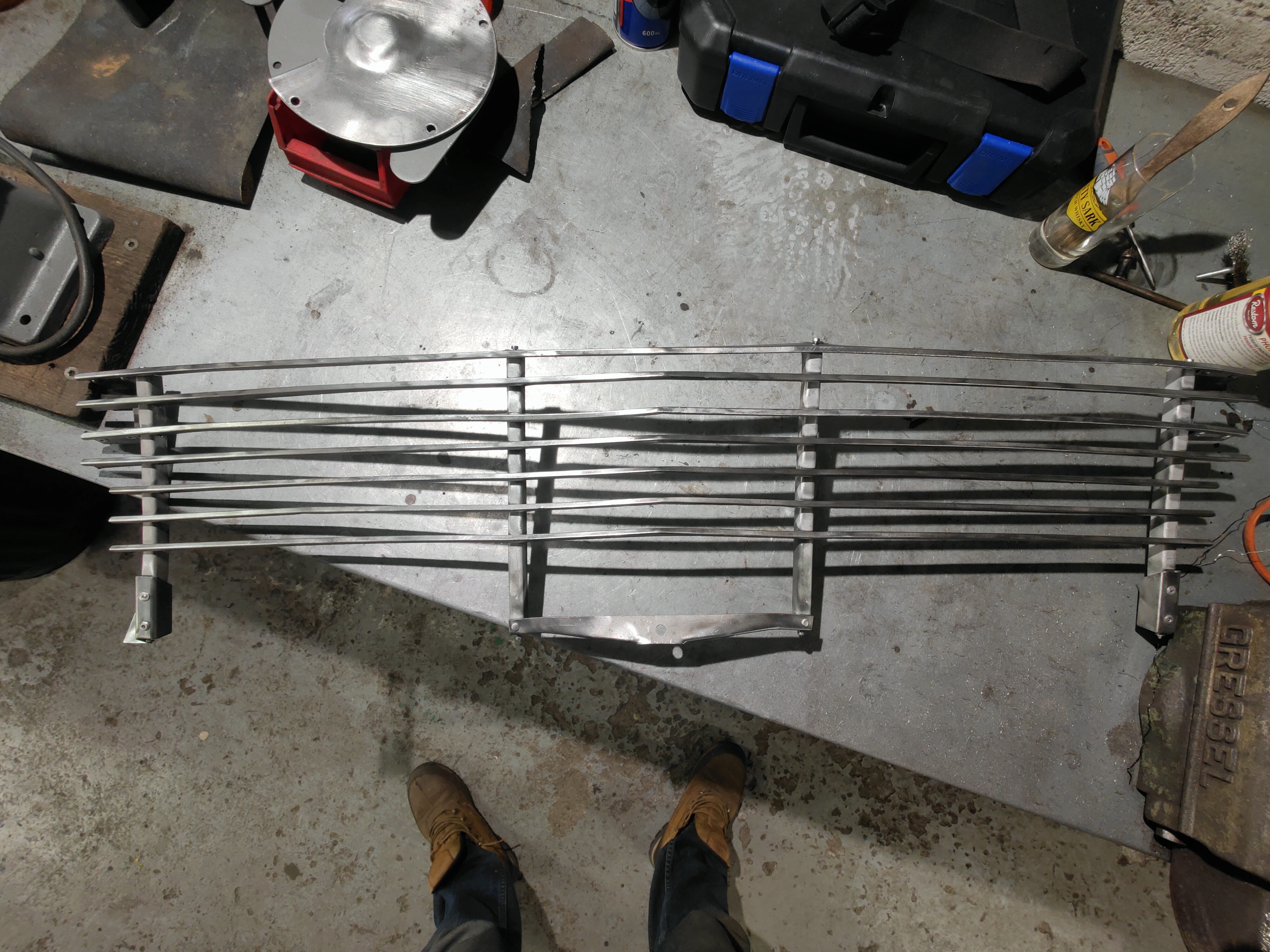

                Ponçage de la grille avant.
                Cliquez sur l'image pour la voir en taille réelle   Nom : 		IMG20250707185540.jpg  Affichages :	0  Taille :		2,89 Mo  ID : 			324801

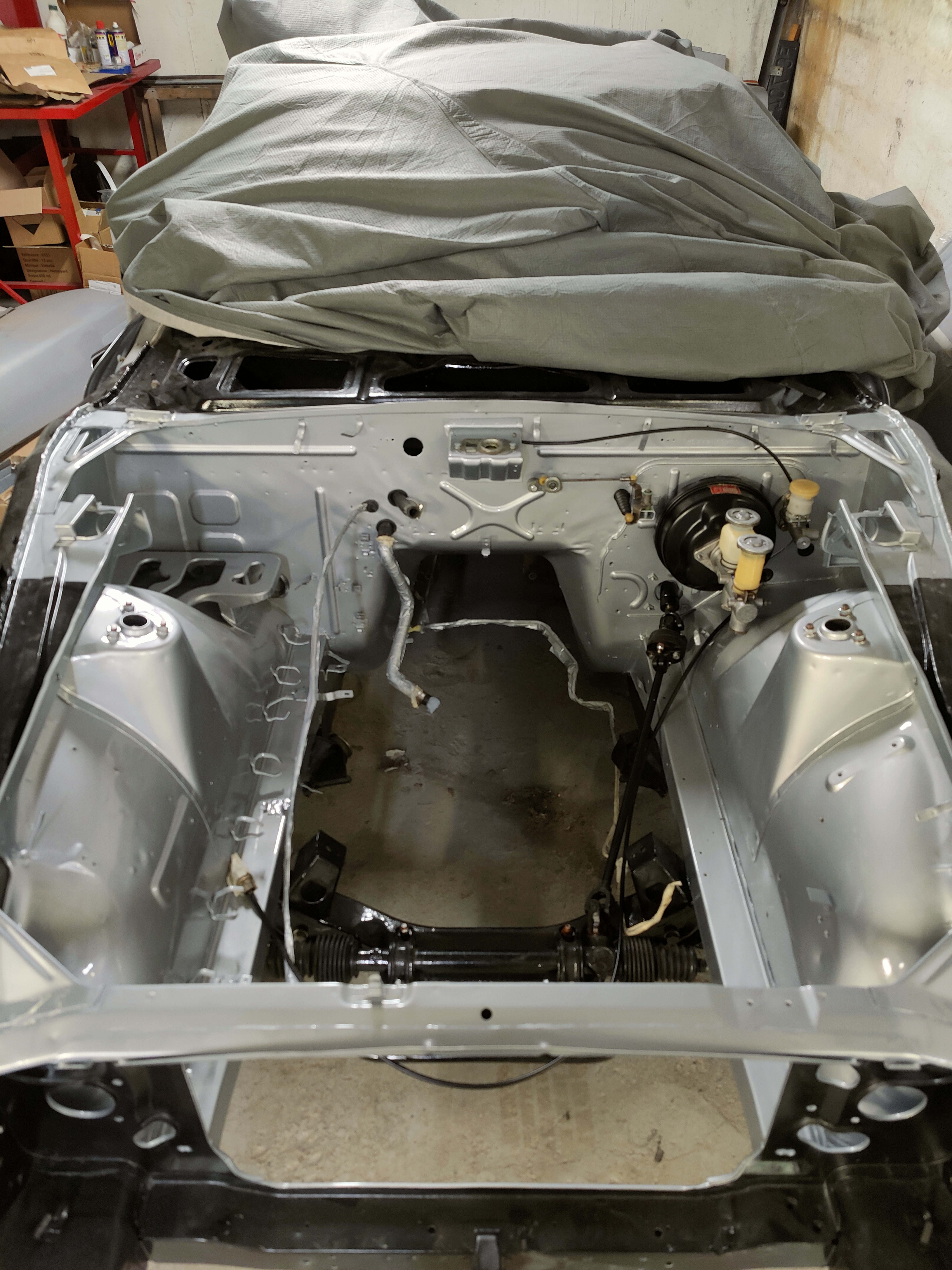

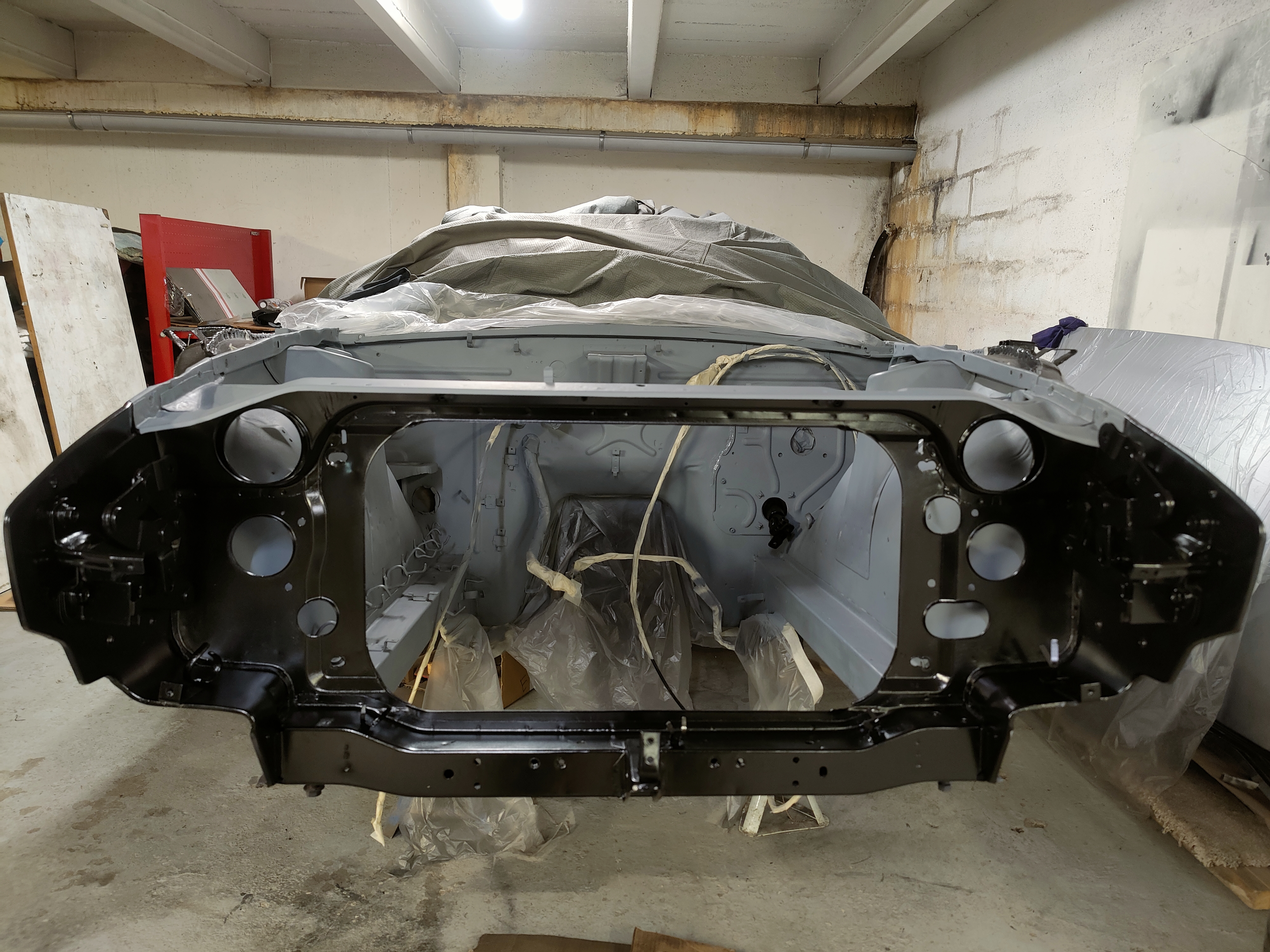

                La baie moteur a été ensuite peinte et vernis chez un "pro".
                Je ne suis pas satisfait à 100% du résultat. Ils n'ont pas travaillé certaines grosses rayures et l'épaisseur du vernis est inégale.
                De plus, ils ont déformé certaines pièces... Bref, ça n'était pas cher.
                Cliquez sur l'image pour la voir en taille réelle   Nom : 		IMG20250731181038.jpg  Affichages :	0  Taille :		7,90 Mo  ID : 			324807

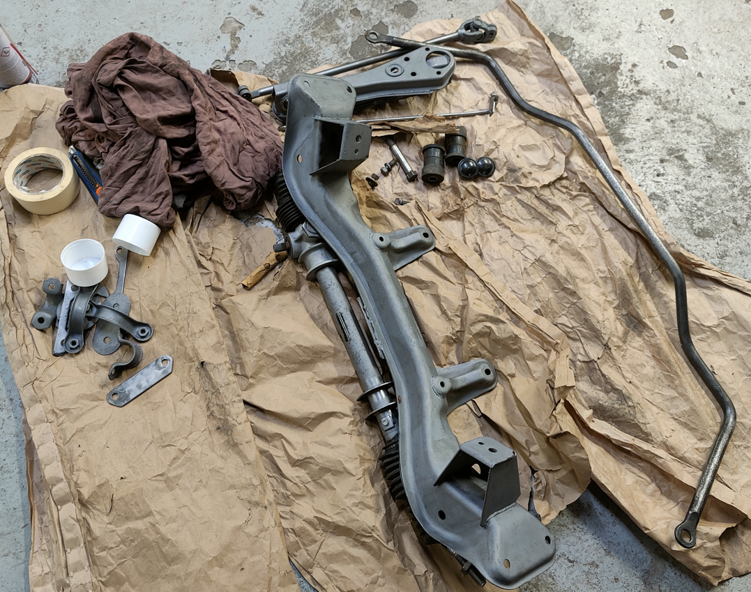

                A côté de tout cela, il faut nettoyer et/ou repeindre toutes les petites pièces se trouvant dans la baie : divers supports, attaches, etc.
                Le train avant est complétement rouillé. Du coup, sablage, traitement phosphatant puis peinture expoxy.

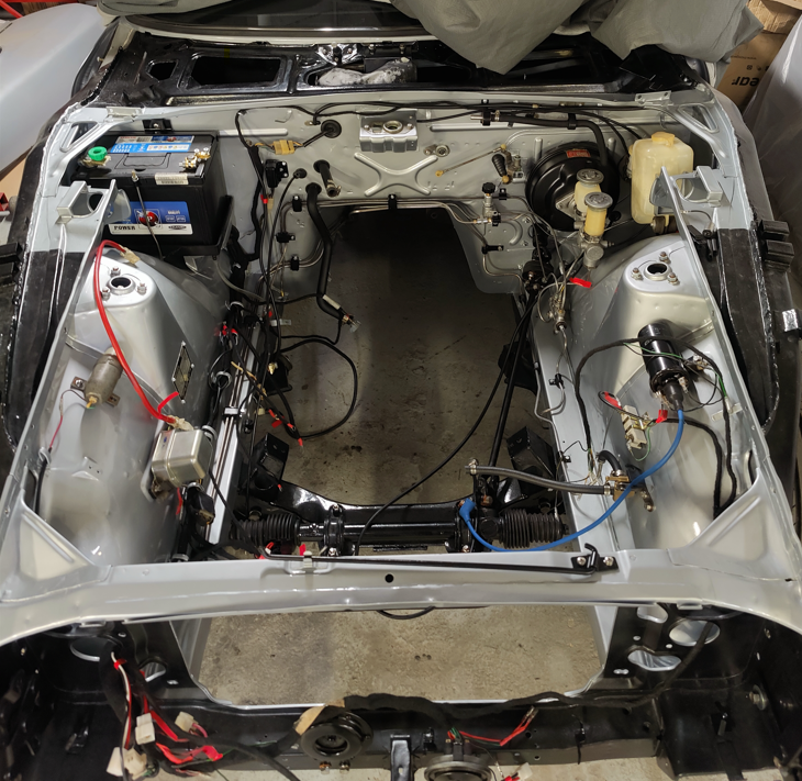

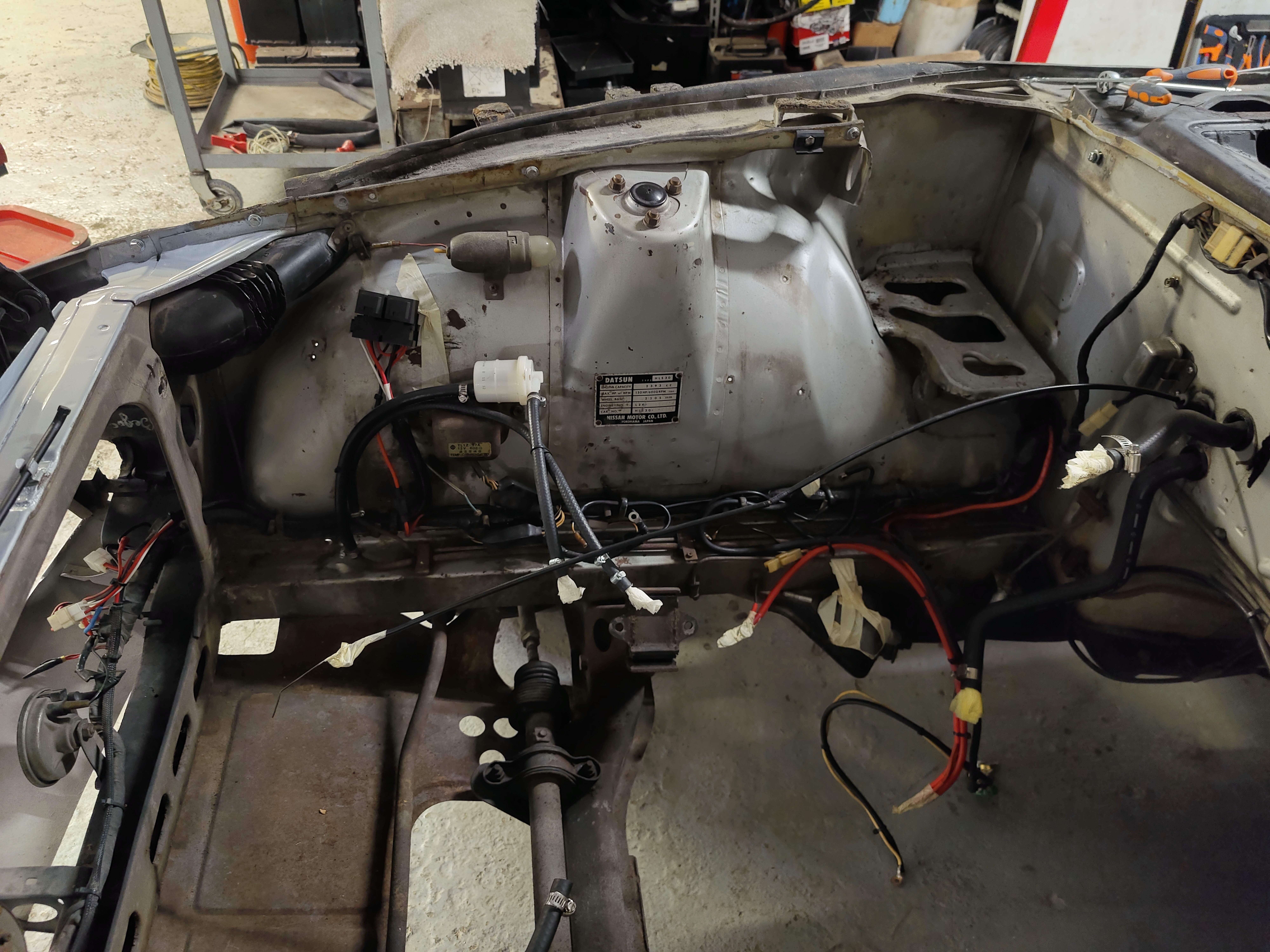

                J'ai changé la membrane de protection et toutes les cosses du faisceau avant. C'était sale ou corrodé un peu partout.

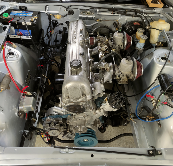

                Le moteur a retrouvé sa place
Nom : 		Capture d'écran 2025-11-20 184145.png
Affichages :	53
Taille :		951,1 Ko
                !!! Merci encore Christophe !!!
                Depuis il a démarré, mais c'est une autre histoire!
