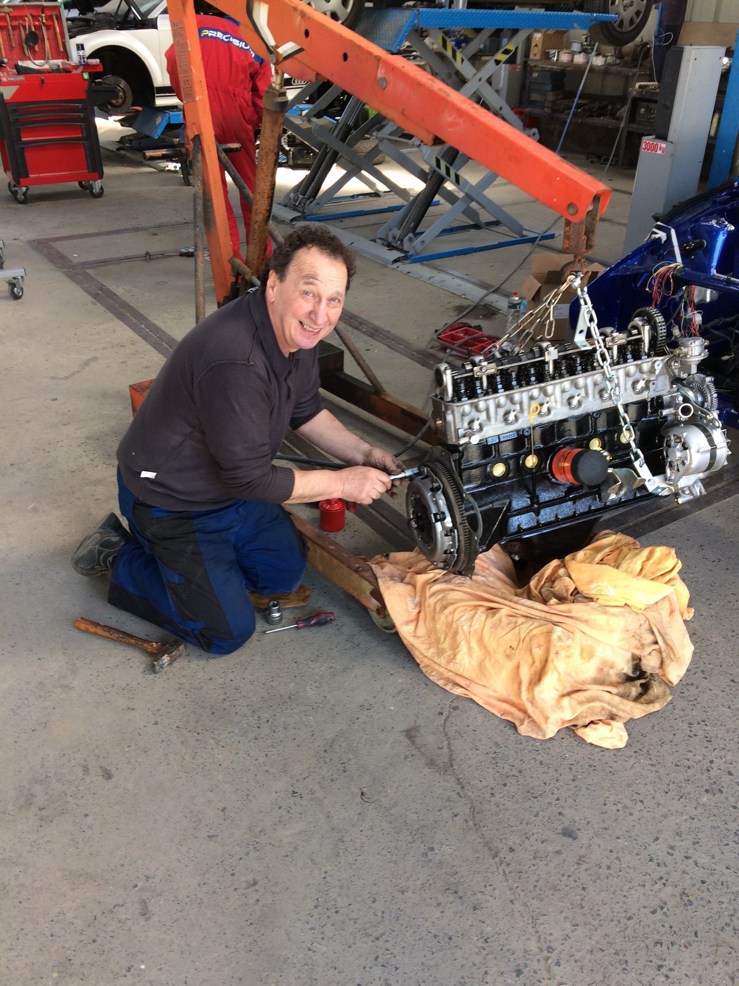

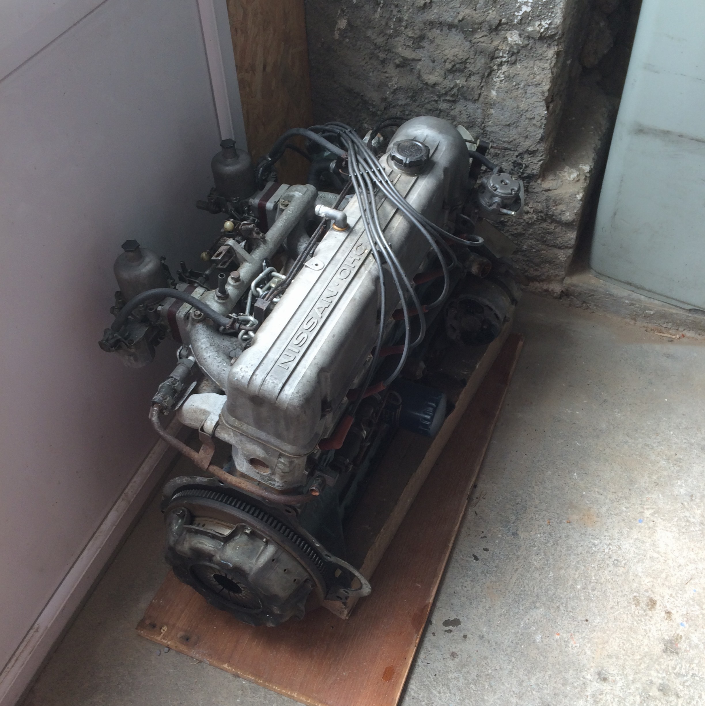

Le moteur avec quelques accessoires en plus !
Il a bien changé
