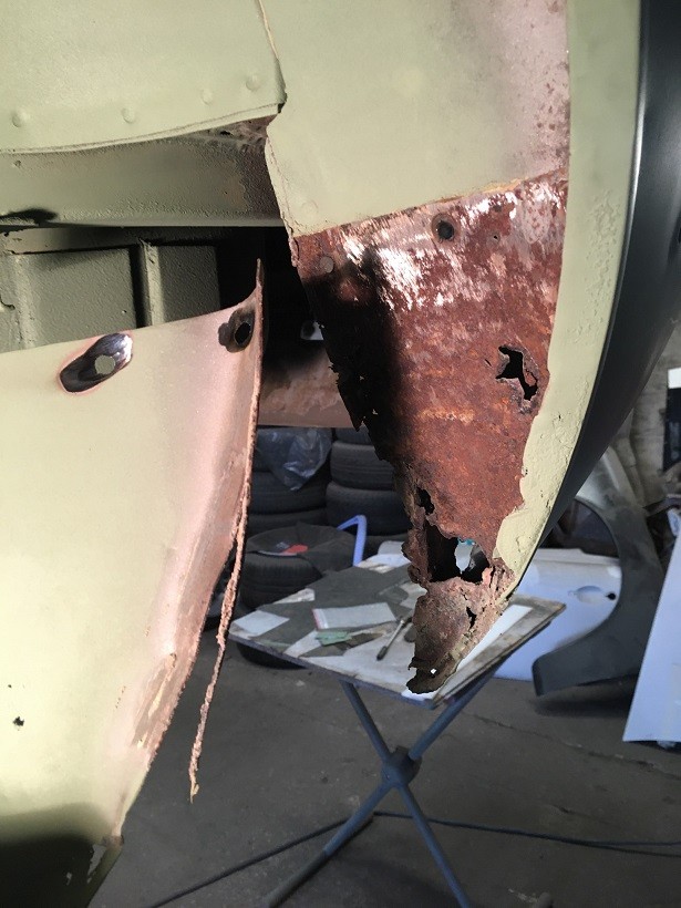

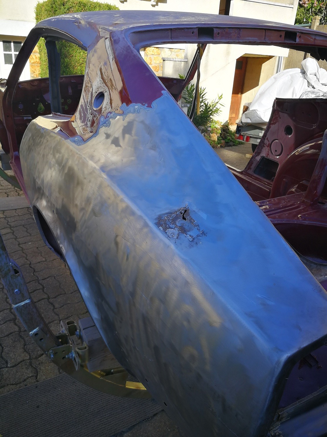

260z 2+2 - Mathis 78

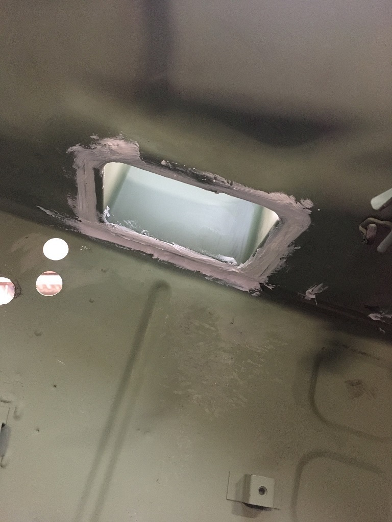

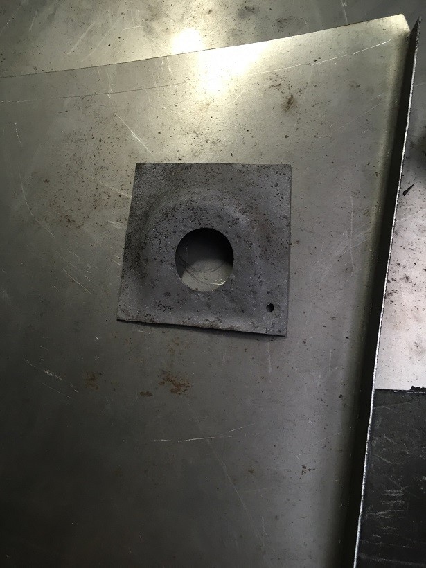

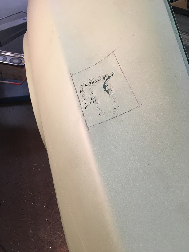

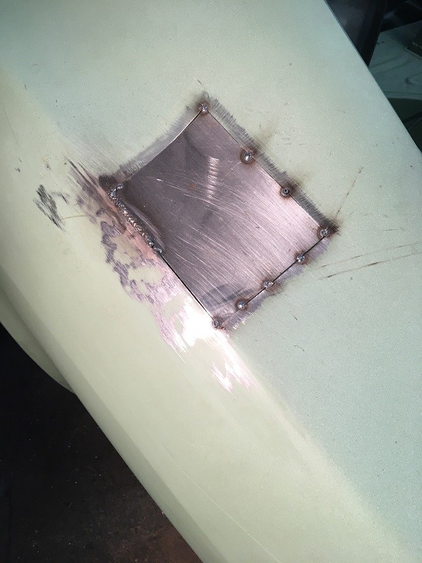

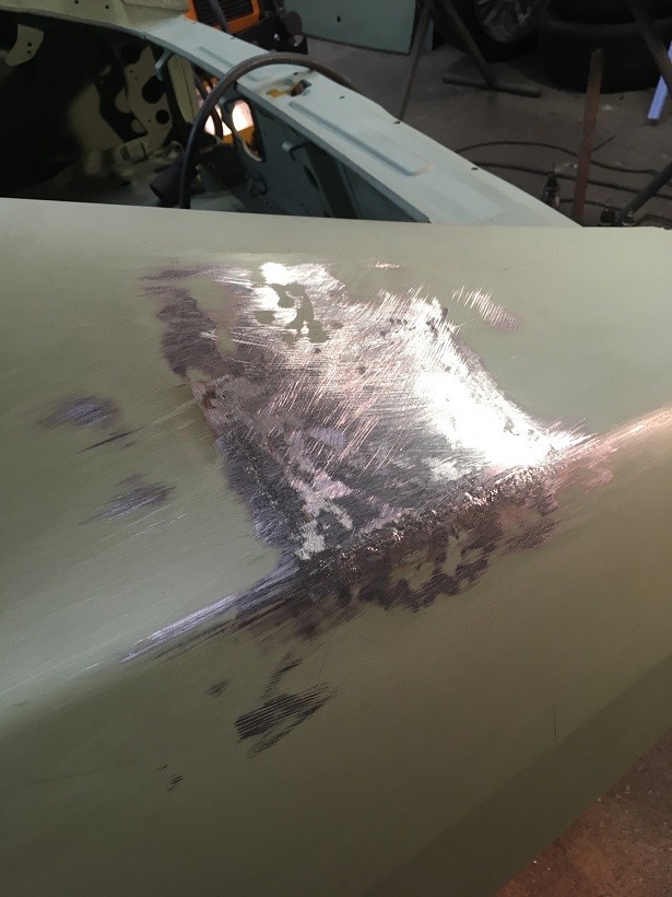

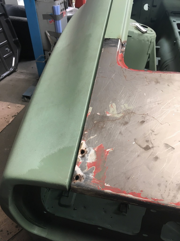

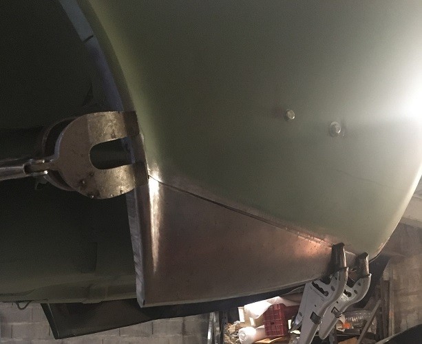

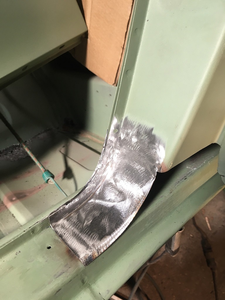

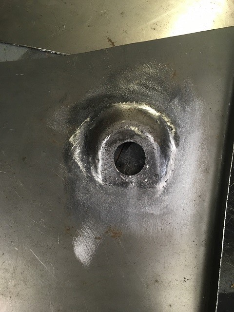

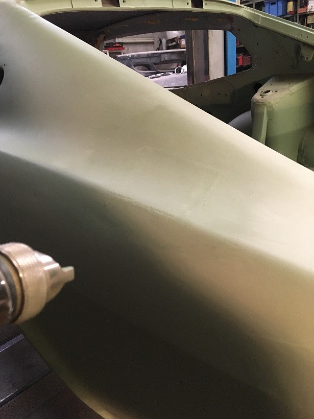

Réparation du passage de l'antenne sur l'aile AR qui avait été "bouché" par l'ancien carrossier...

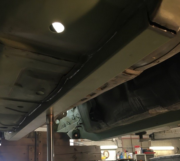

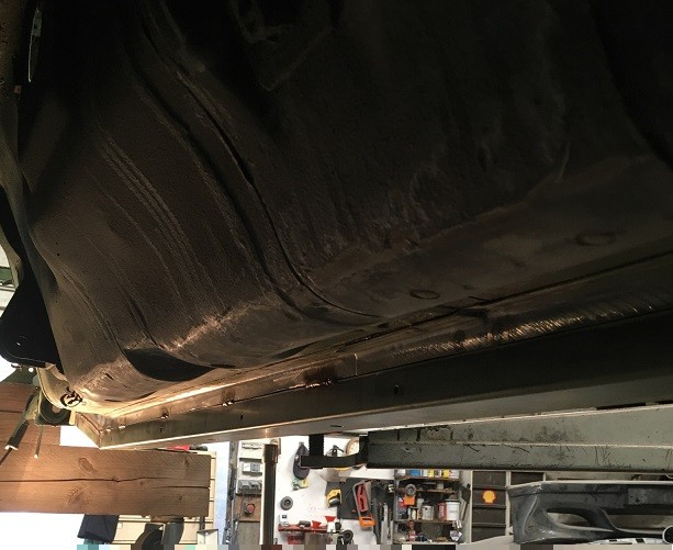

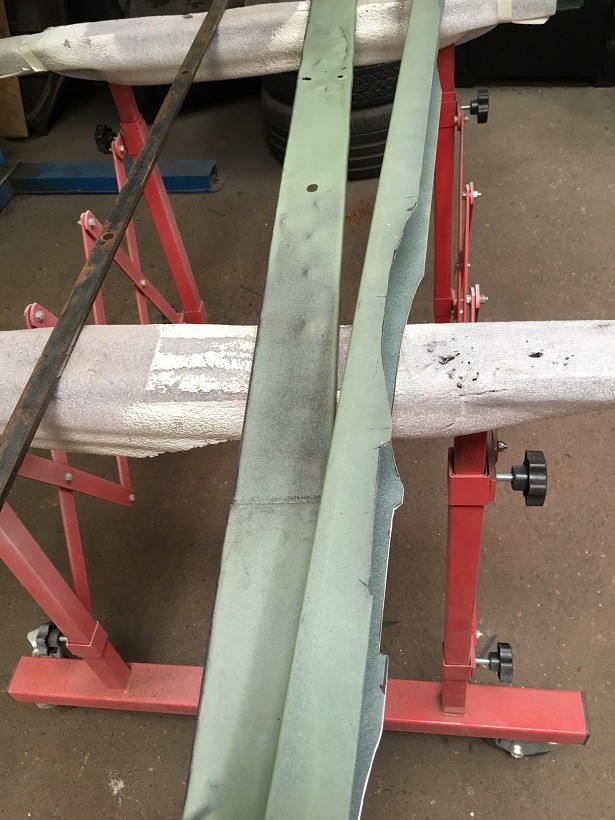

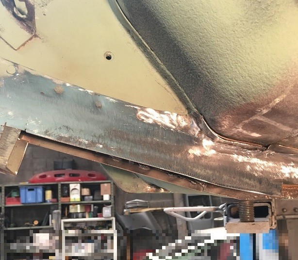

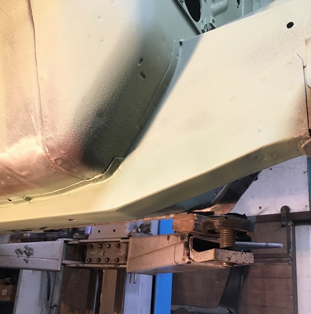

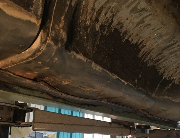

260z 2+2

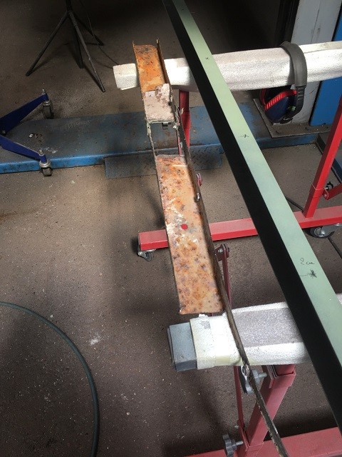

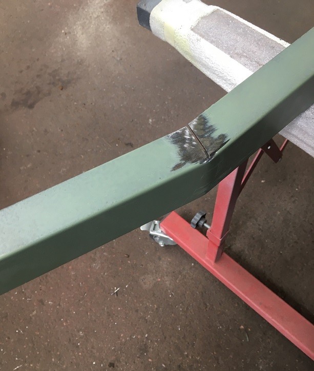

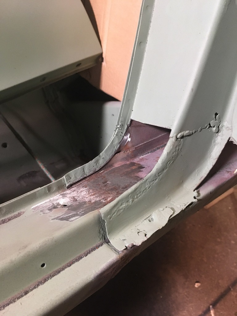

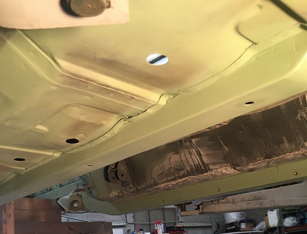

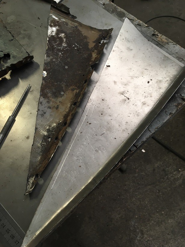

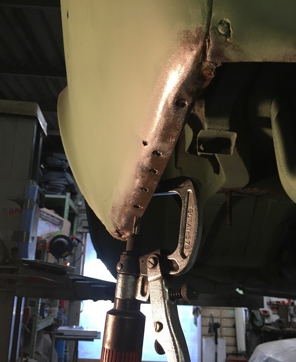

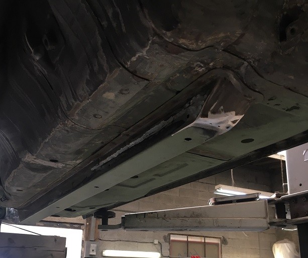

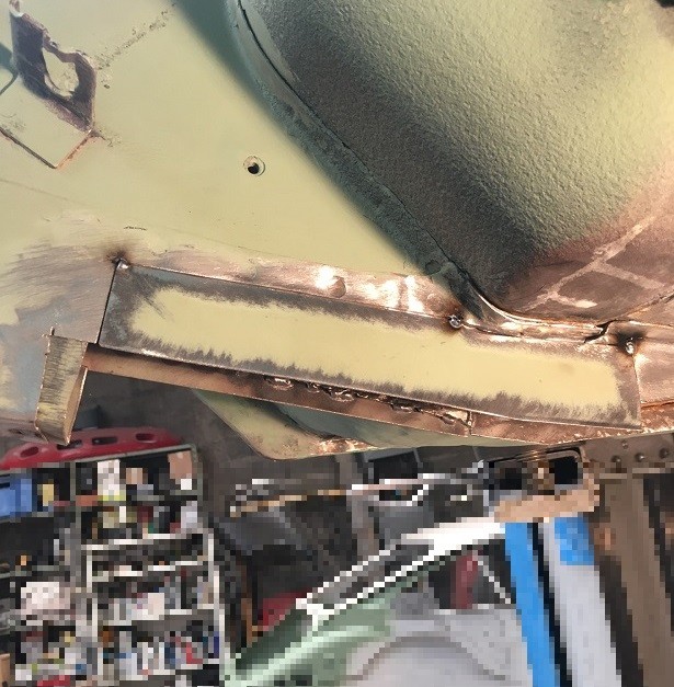

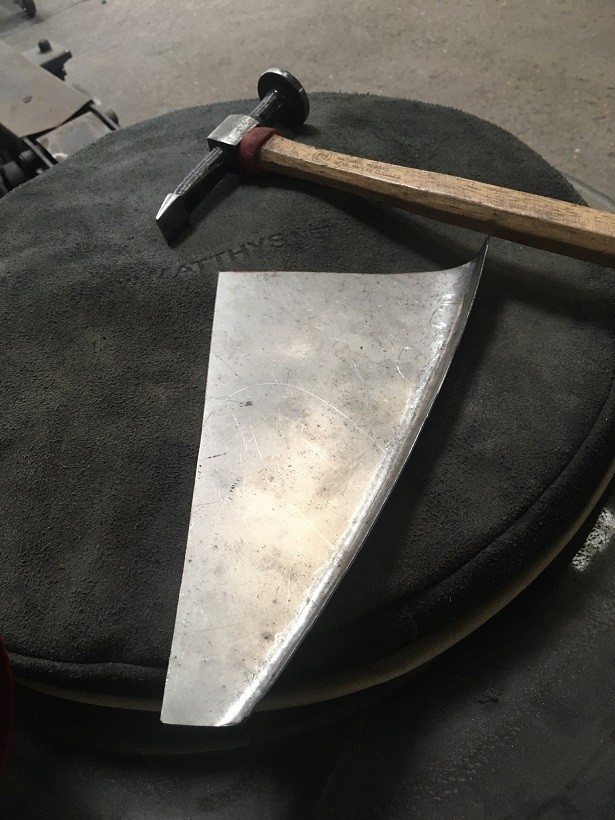

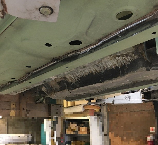

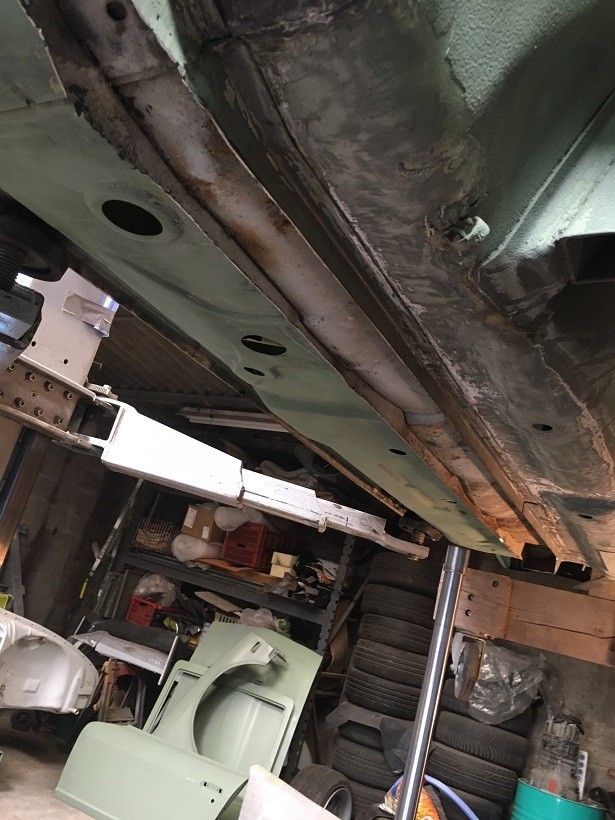

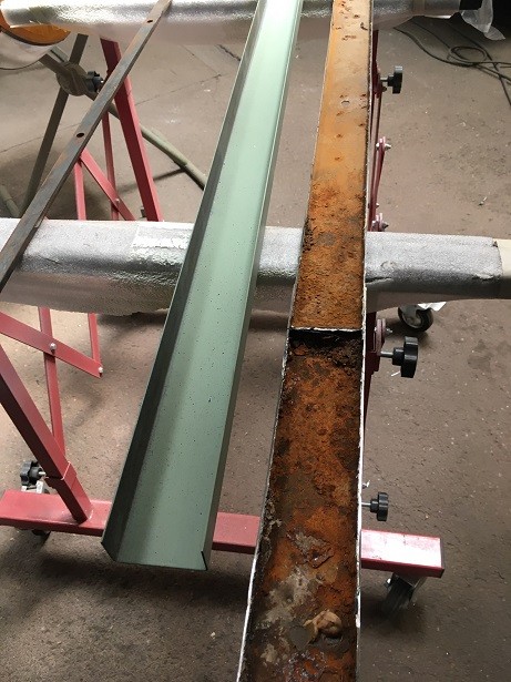

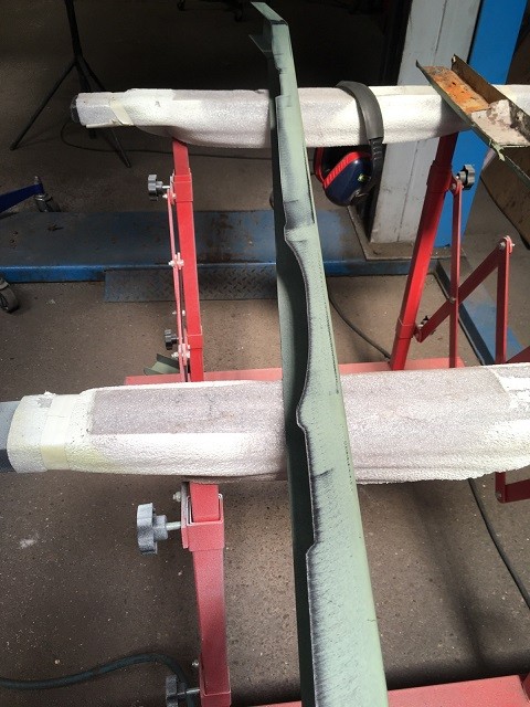

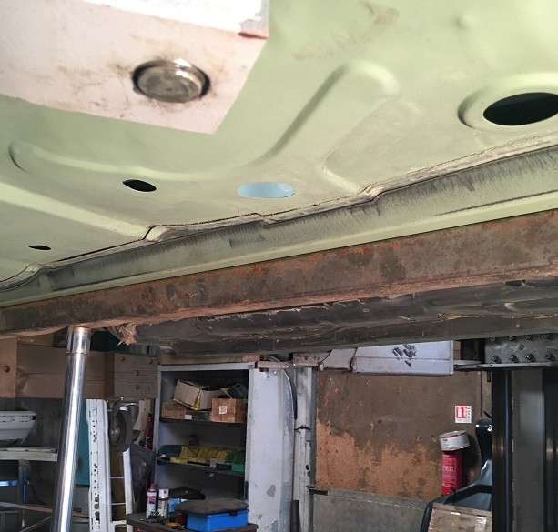

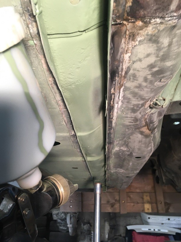

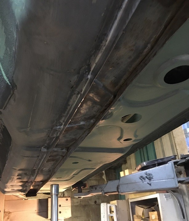

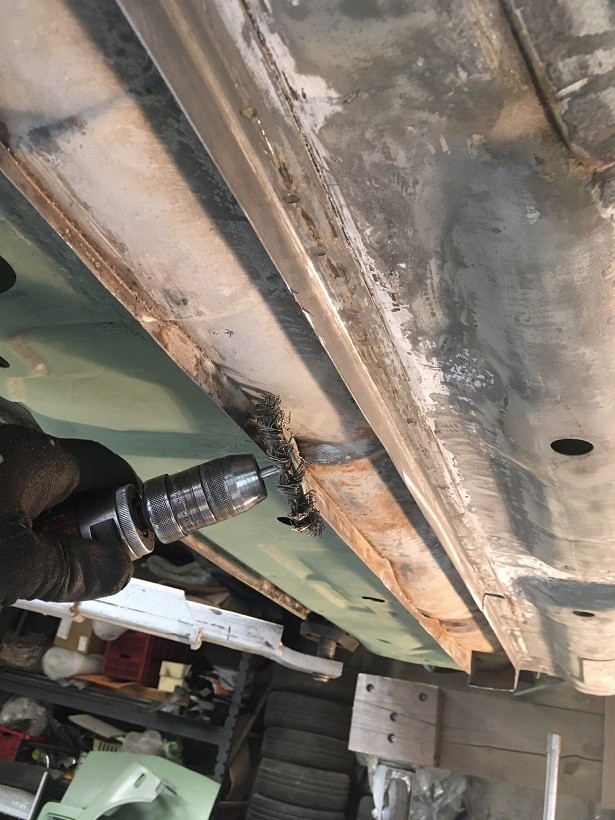

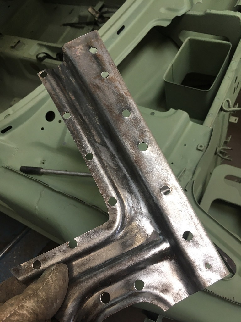

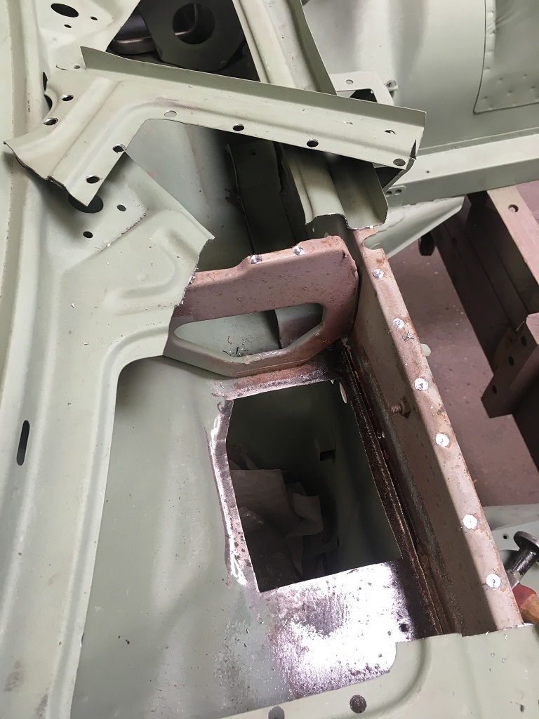

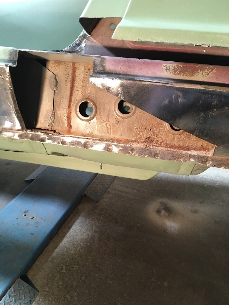

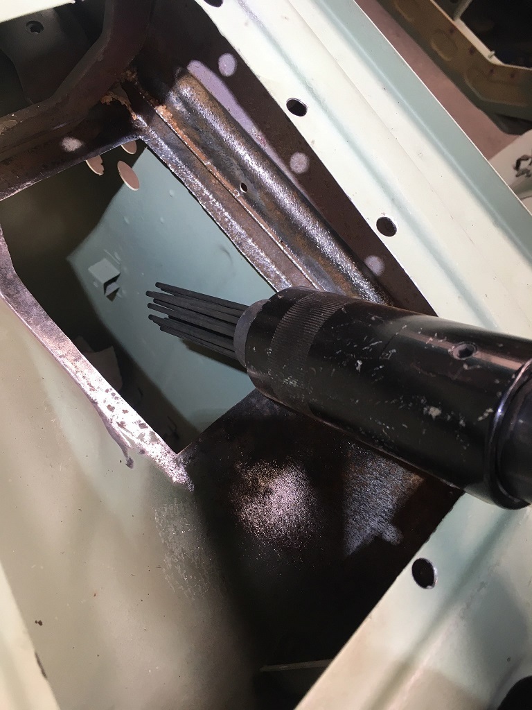

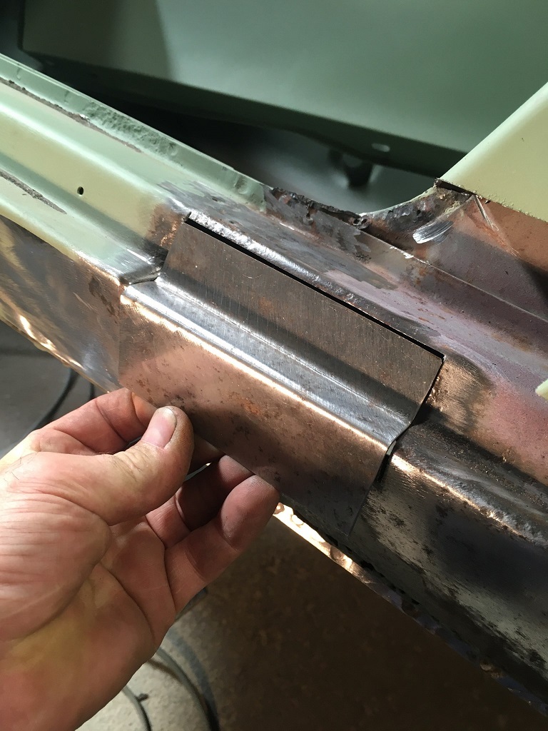

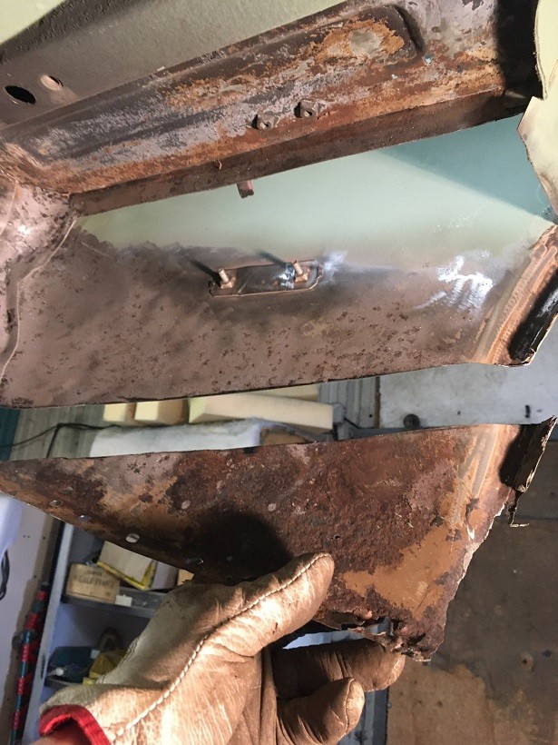

Un gros morceau du chantier que je redoutais : Le rempalcement des longerons complètement morts
Partie 1 : Découpe des anciens longerons, protection antirouille et début de mise en forme des nouvelles pièces.
Le carrossier a utilisé des longs rails en U qu'on avait fait découper et plier chez un fournisseur de tôle.Fichiers attachés- 6146794841.jpg (92,5 Ko, 324 affichages)
- 6146947821.jpg (137,2 Ko, 331 affichages)
- 6147005101.jpg (111,4 Ko, 328 affichages)
- 6146996291.jpg (127,7 Ko, 319 affichages)
- 6146851071.jpg (95,9 Ko, 326 affichages)
- 6147051281.jpg (121,8 Ko, 316 affichages)
- 6146829991.jpg (148,4 Ko, 316 affichages)
- 6147887841.jpg (108,2 Ko, 331 affichages)
- 6146931831.jpg (157,9 Ko, 340 affichages)
- 6147848271.jpg (98,1 Ko, 329 affichages)
- 6146829771.jpg (98,5 Ko, 354 affichages)

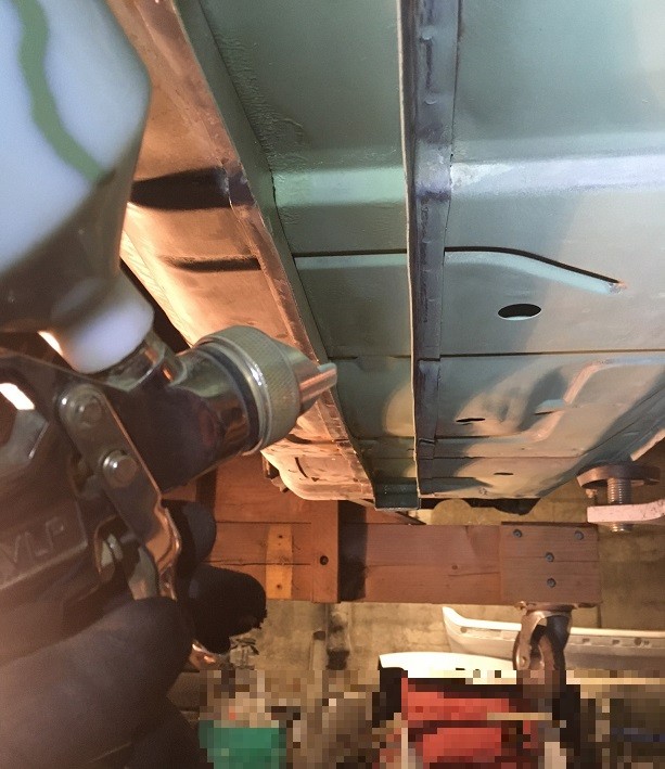

260z 2+2

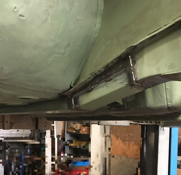

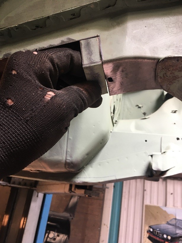

Longerons Partie 2 :
Découpe des profils des nouveaux longerons et mise en place sur la voitureFichiers attachés260z 2+2
Partie 3 : Montage final et soudure !
Fichiers attachés- 6147078461.jpg (110,0 Ko, 328 affichages)

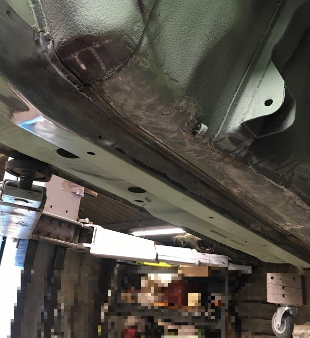

260z 2+2
- 2 aimes

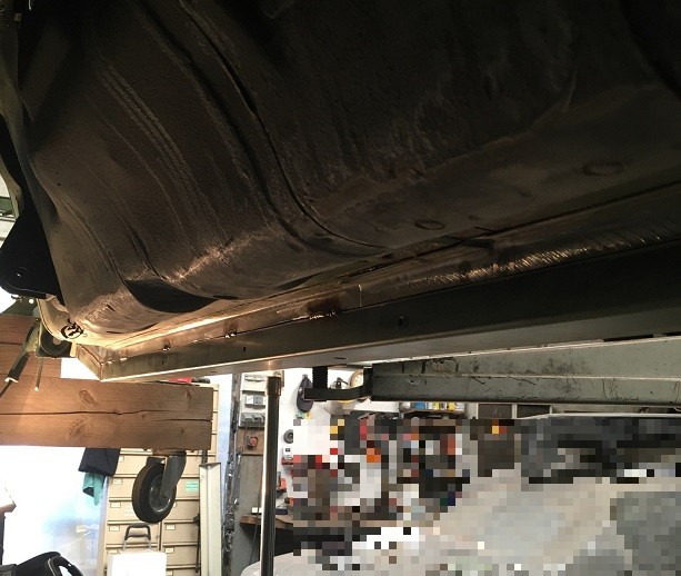

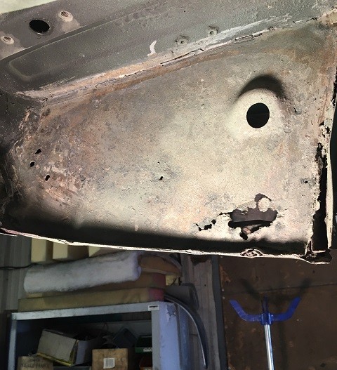

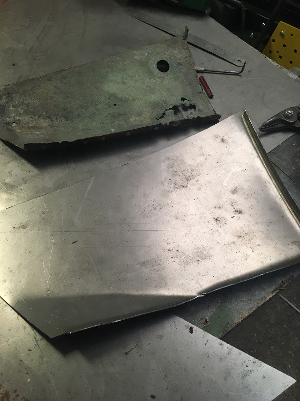

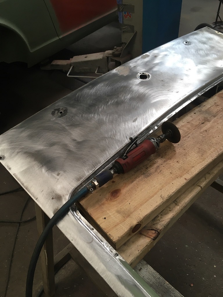

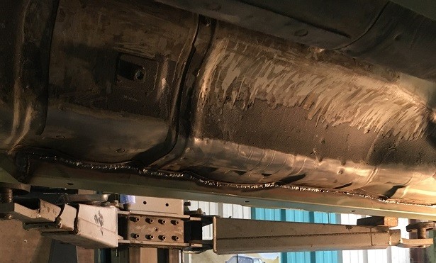

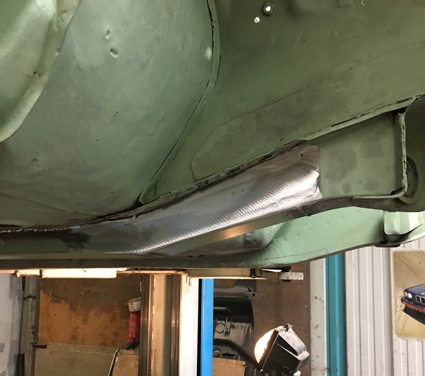

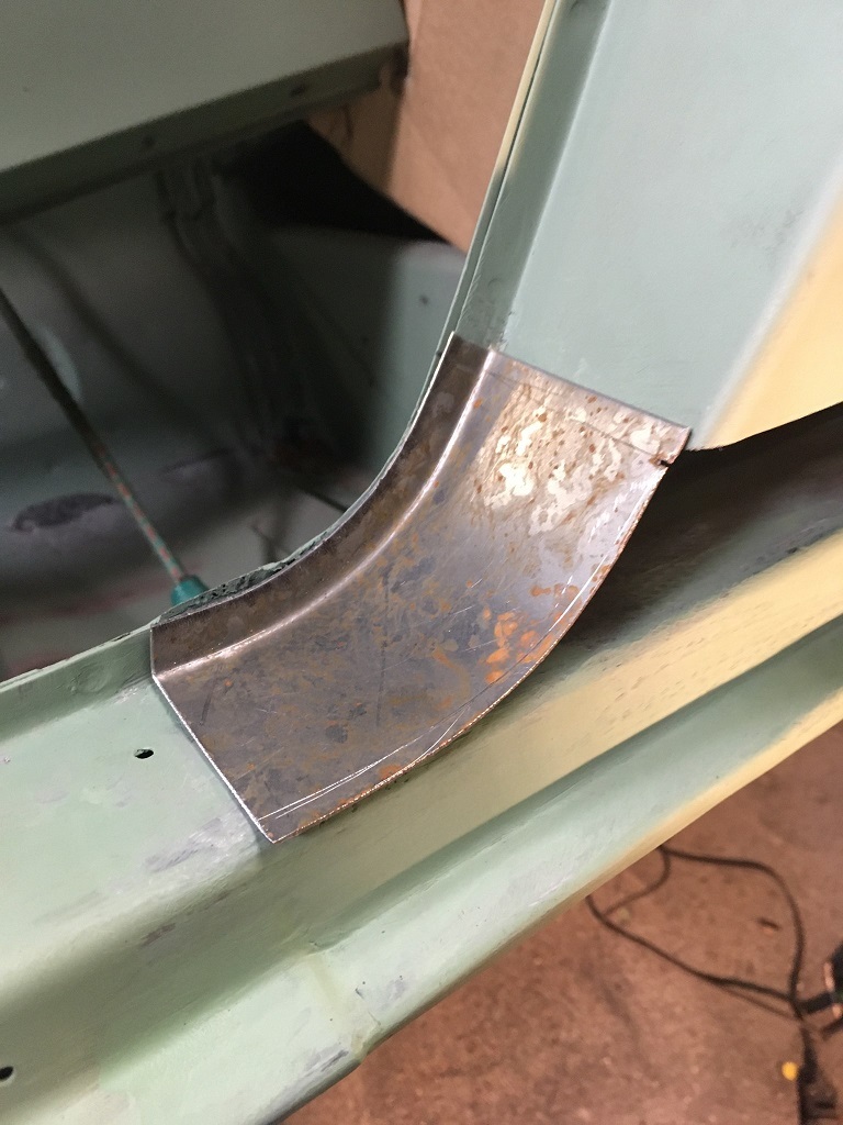

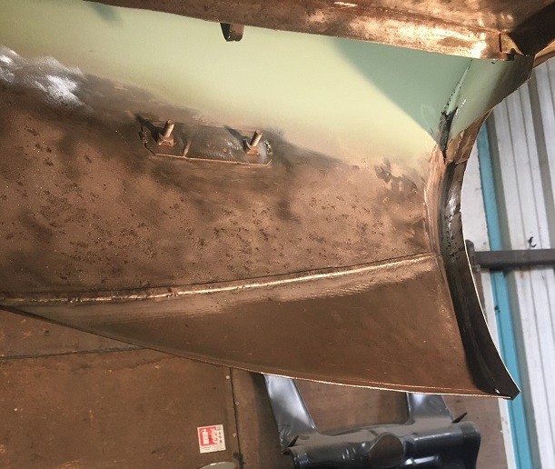

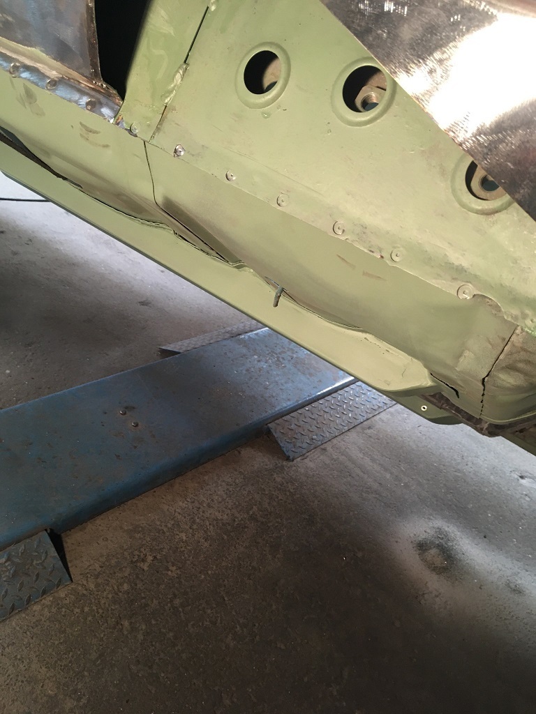

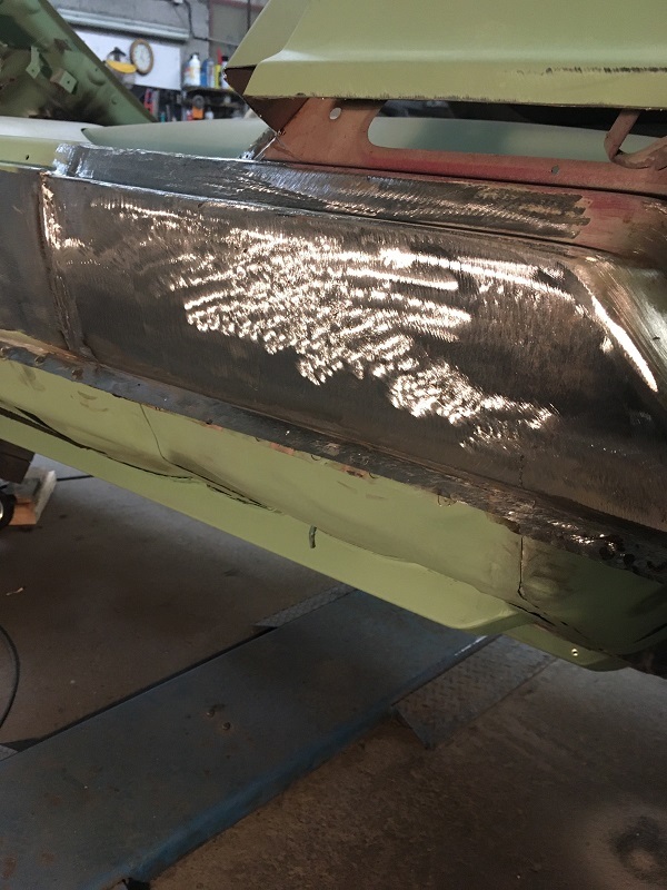

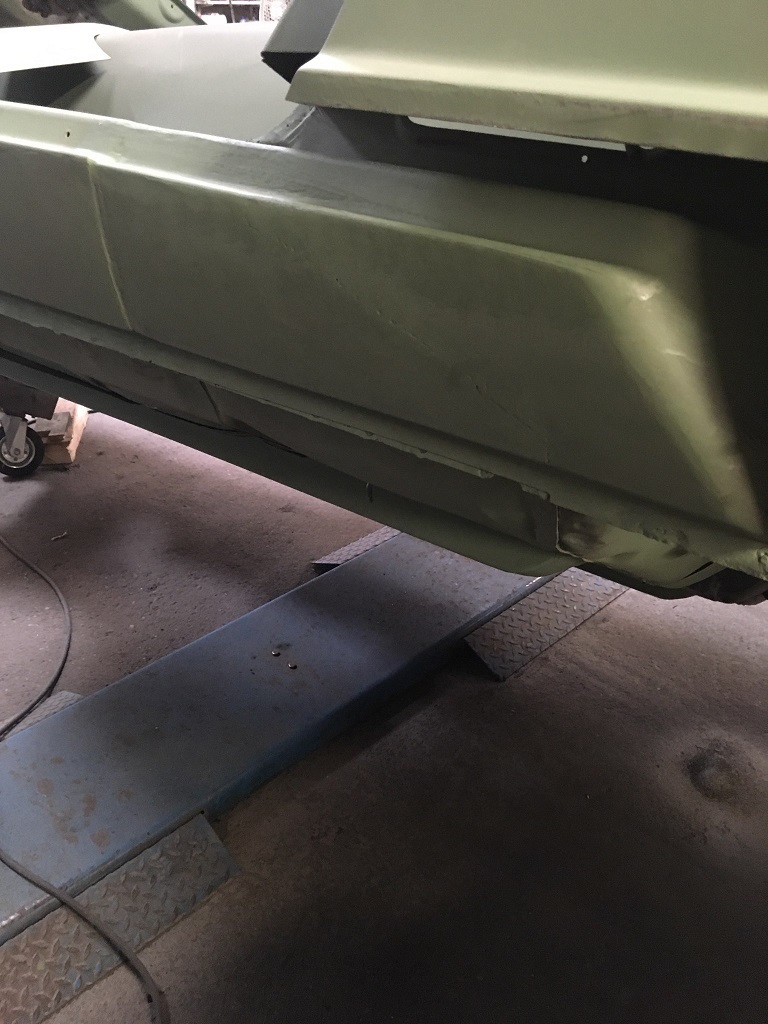

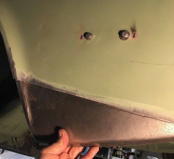

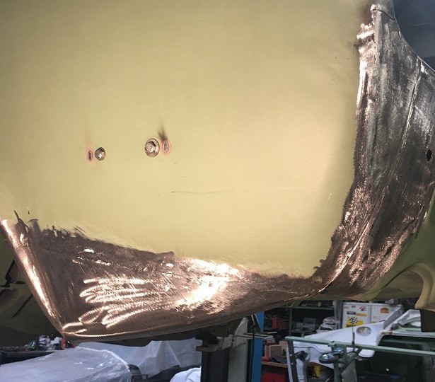

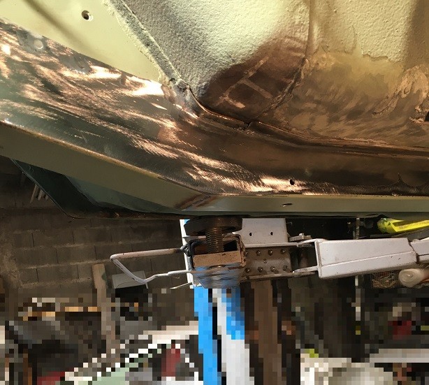

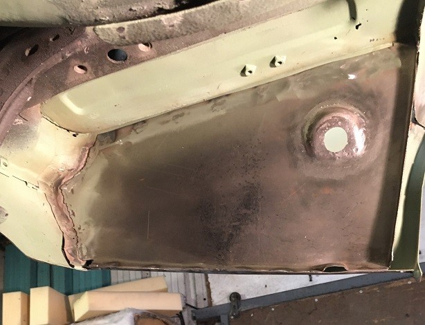

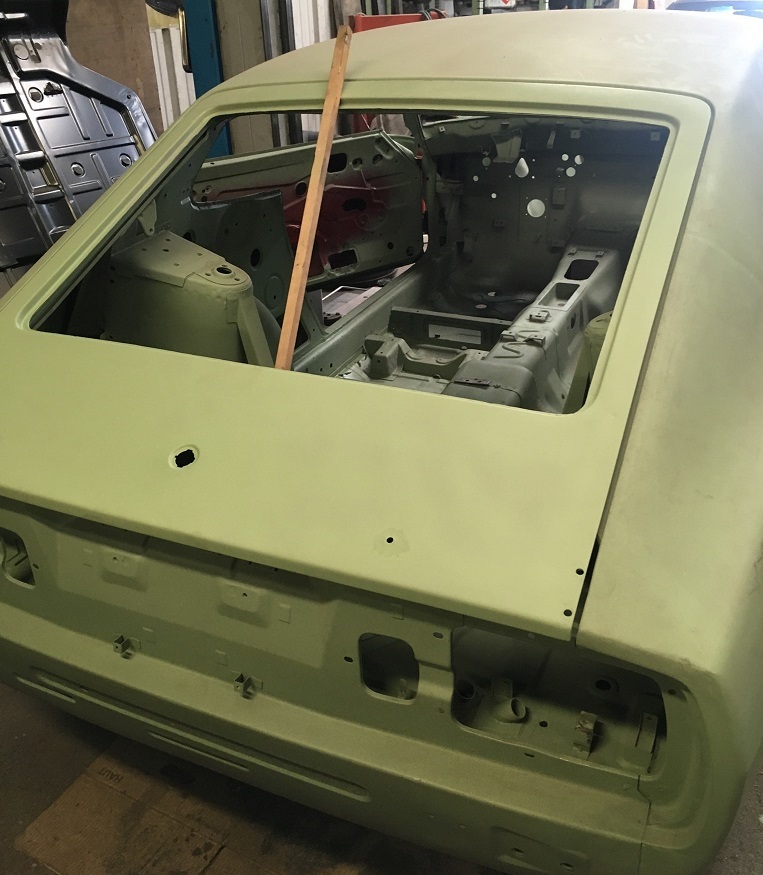

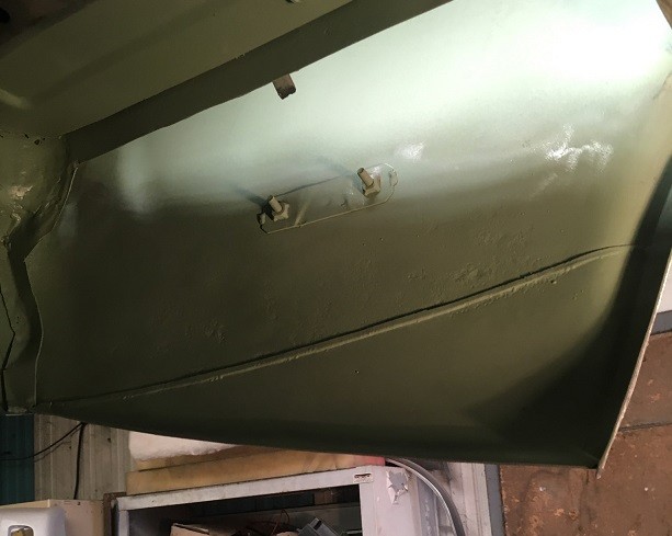

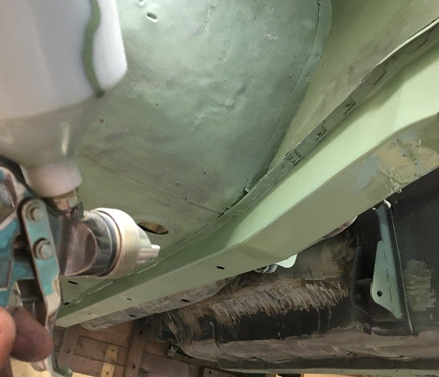

Un autre morceau de terminé : le bas d'aile AR côté conducteur
Beaucoup d'éléments remplacés ..!Fichiers attachés- 6165873411.jpg (78,4 Ko, 282 affichages)

Bravo pour ce reportage, Mathis.
Entre ton projet et celui de Mathieu, nous allons vraiment connaître en profondeur la structure de nos autos et ainsi mieux appréhender leur restoration !
Un.jour viendra pour les miennes....
Avec les photos du projet de Mathieu en plus on doit pouvoir visiter les entrailles de nos Z
Il y a un paquet d'heure de tôlerie derrière ce reportage photo
Je ferais les comptes à la fin

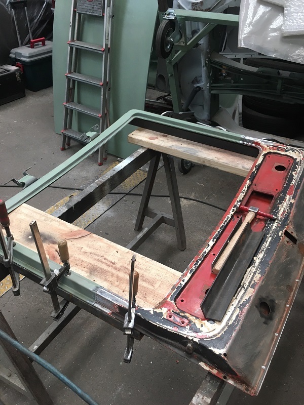

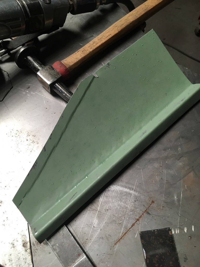

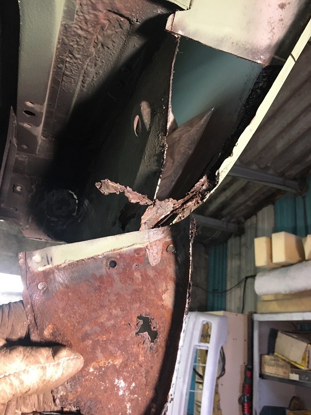

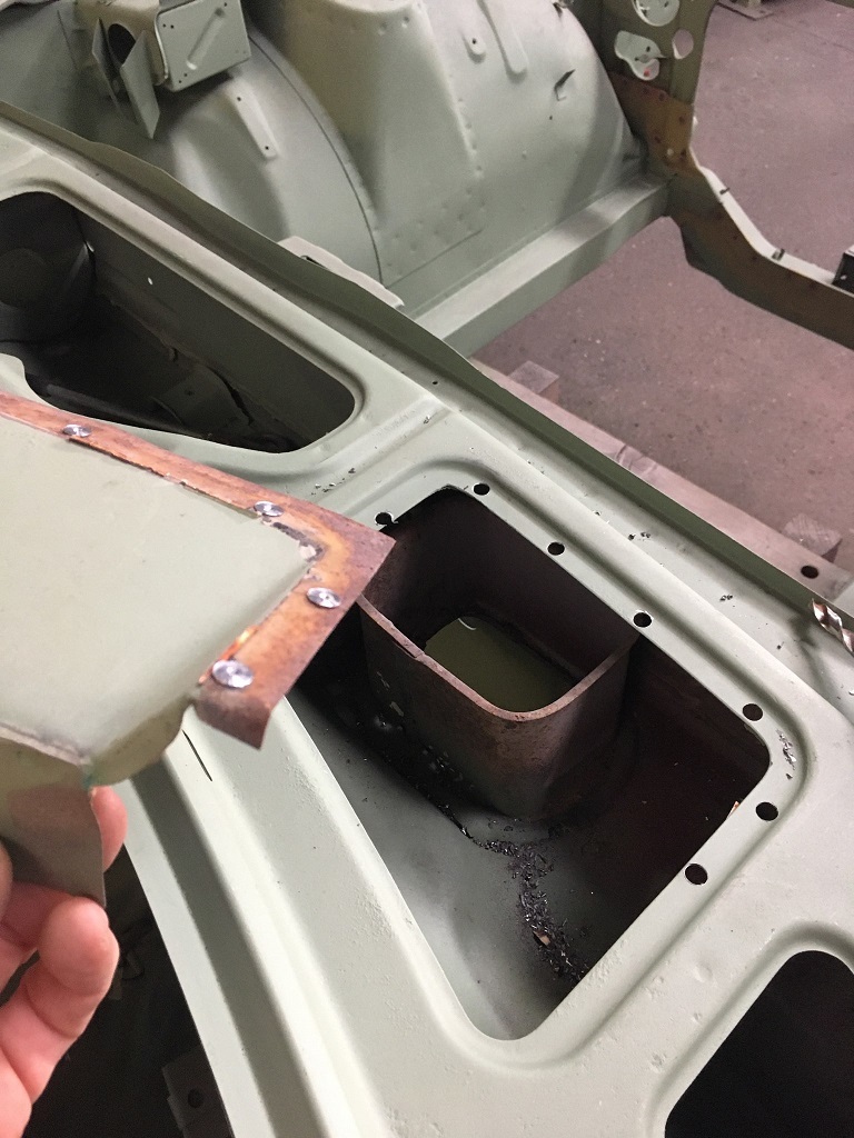

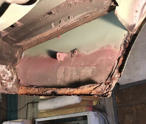

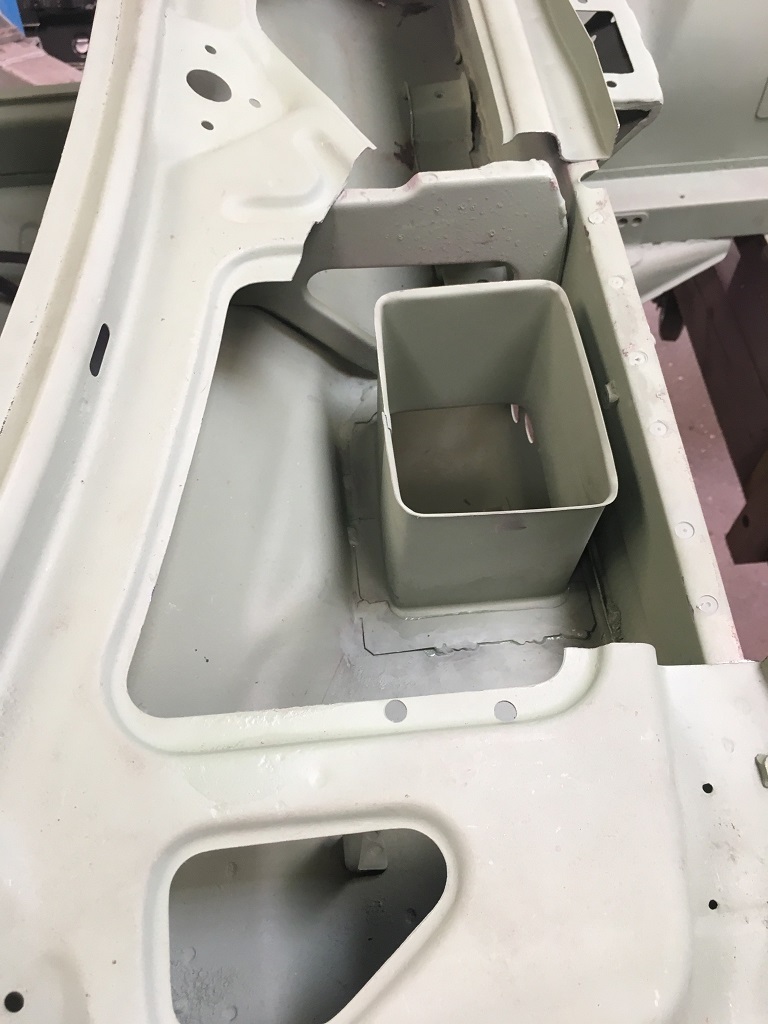

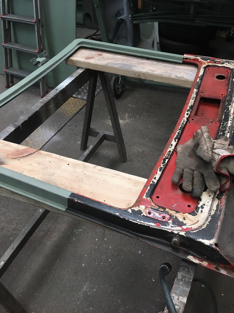

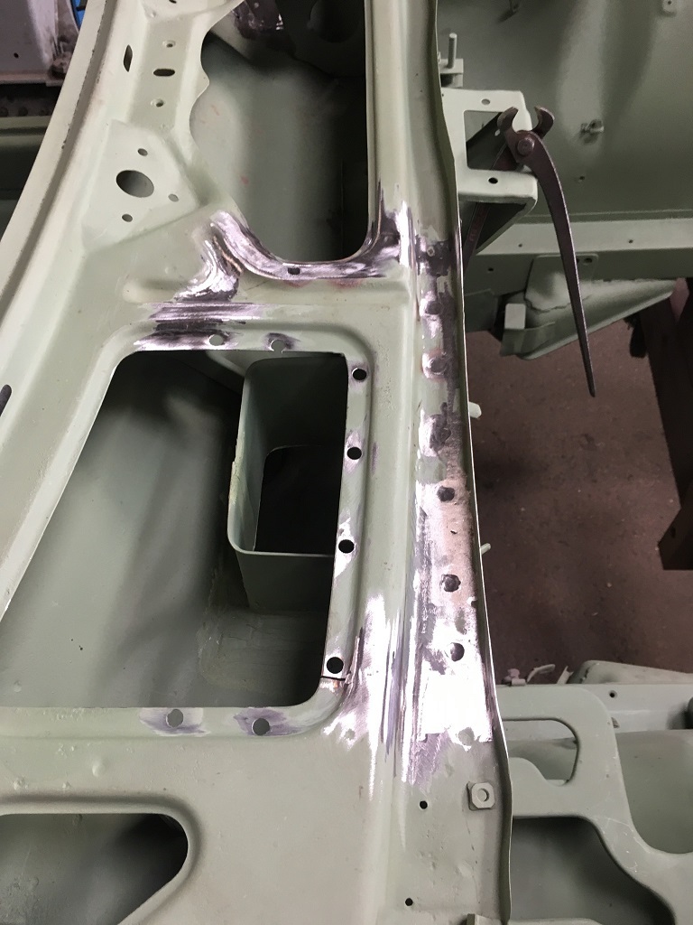

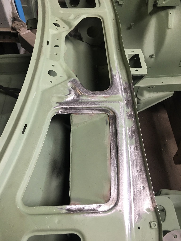

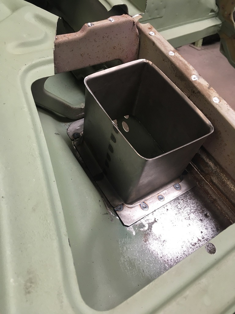

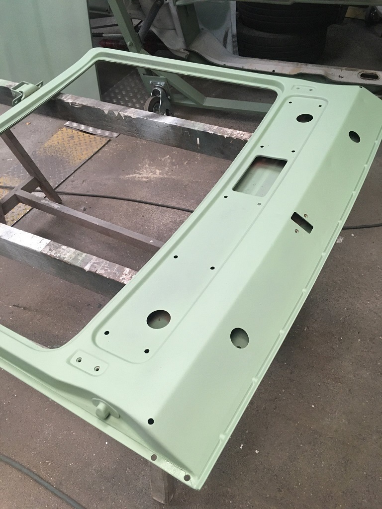

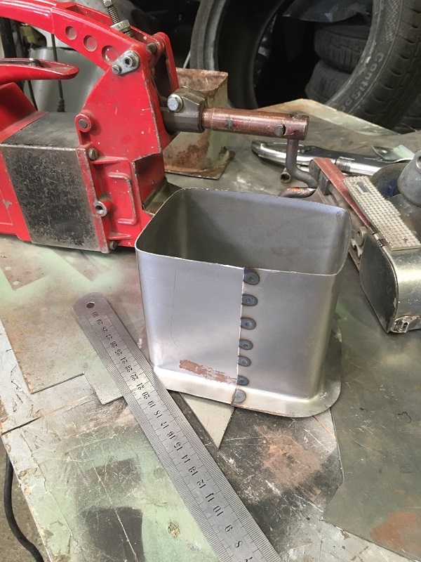

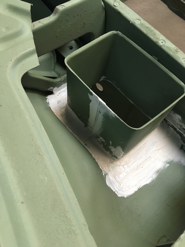

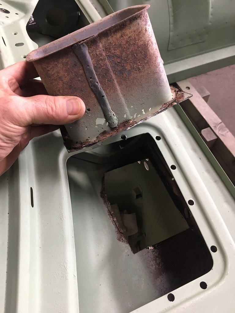

Cette fois-ci, zoom sur la réparation de l'entrée de l'aération du TDB qui se trouve devant le pare-brise !
C'est une partie bien souvent attaquée par la rouille sur noz Z et difficile d'accés sans découper autour.
Une fois les morceaux déposés on se rend compte de ce qui se cachait en dessous...
J'espère que les photos apparaitront dans l'ordreFichiers attachés- 6218502731.jpg (232,3 Ko, 204 affichages)

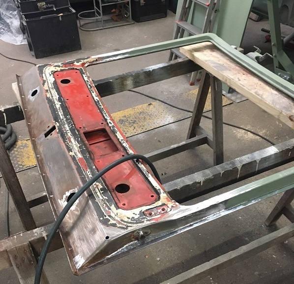

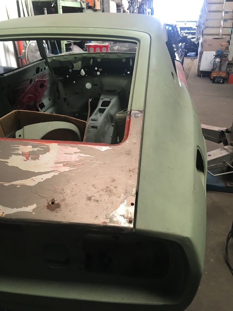

Dernière modification par Chev, 26 septembre 2020, 12h38.260z 2+2

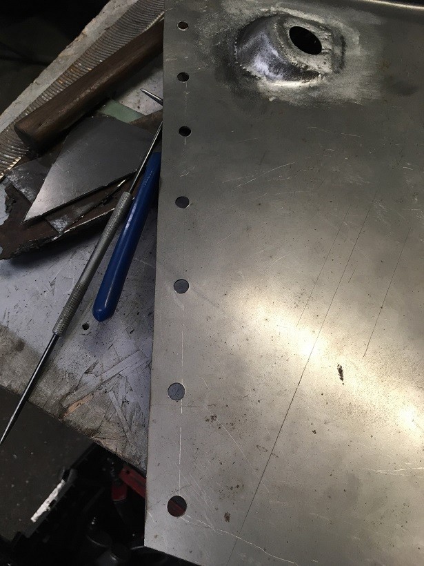

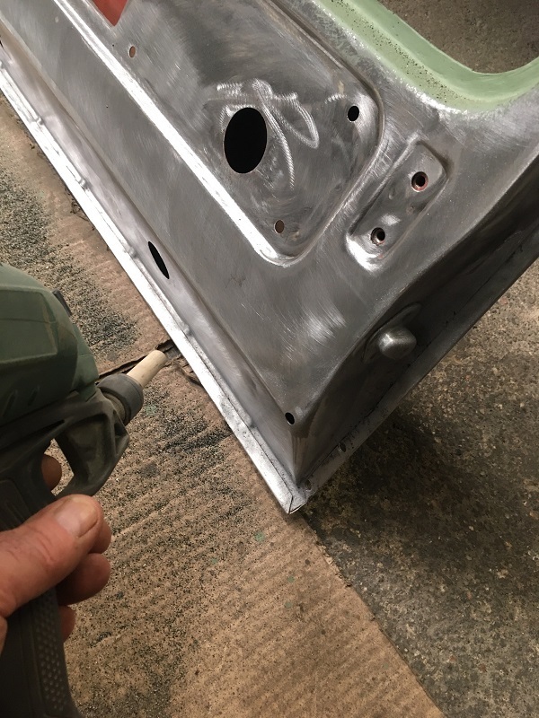

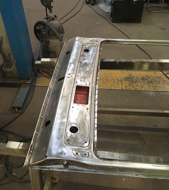

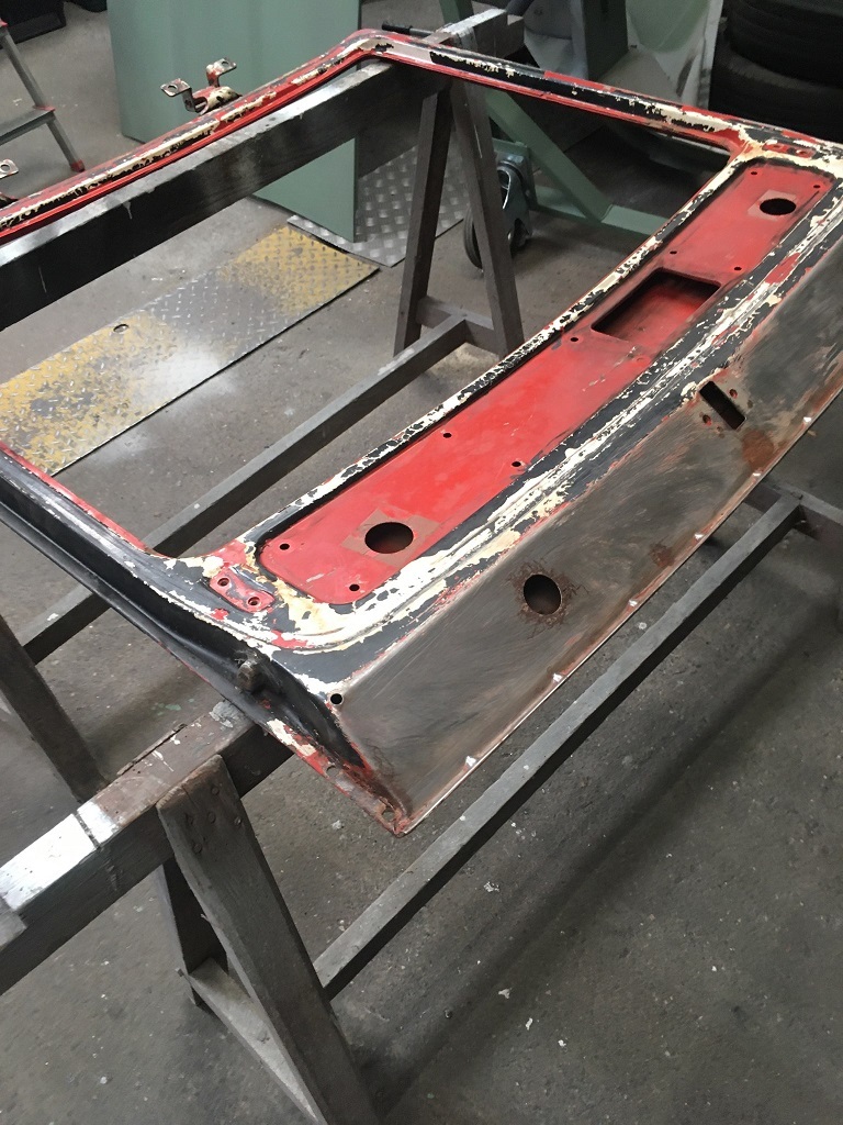

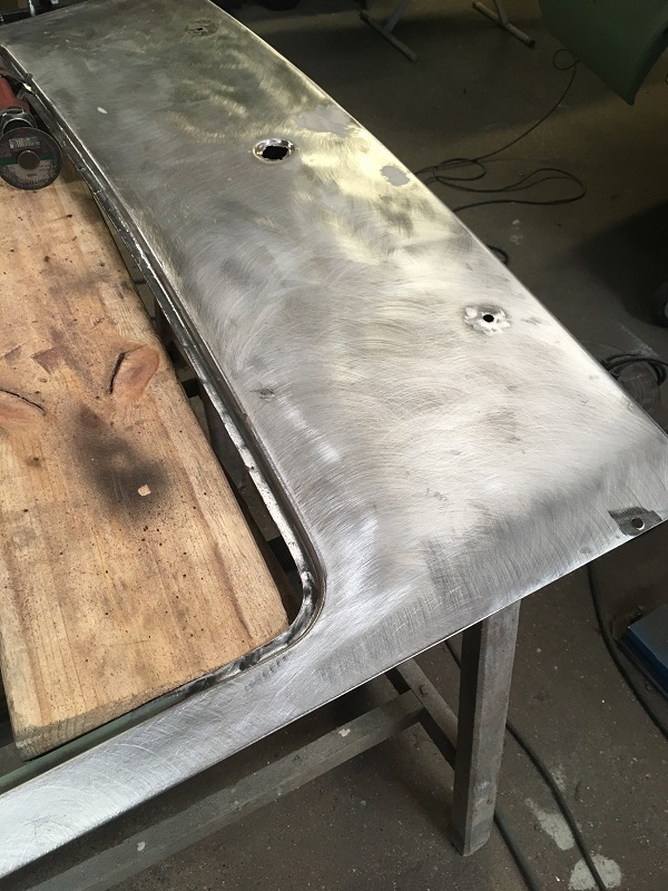

Après 900km pour récupérer 1 hayon de 2+2, je me suis finalement retrouvé à en acheter 2 qui étaient malheureusement moins beaux qu'en photo.
L'idée était donc d'en faire 1 propre avec 3 (en comptant mon original).
Bruno a choisi les 2 hayons les moins moches, les a découpés pour les ressouder ensemble en utilisant les meilleurs morceaux
Fichiers attachés- 6223748311.jpg (290,6 Ko, 205 affichages)

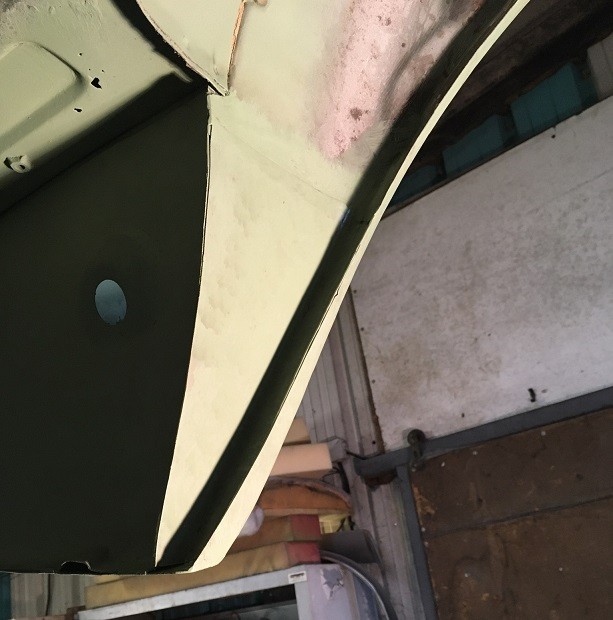

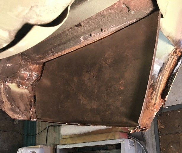

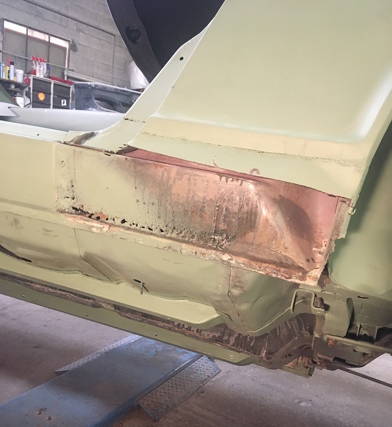

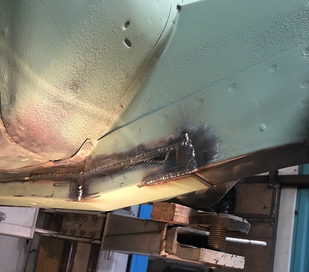

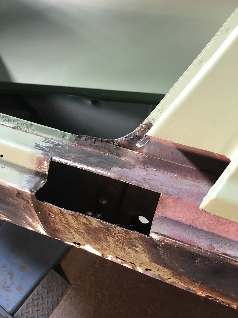

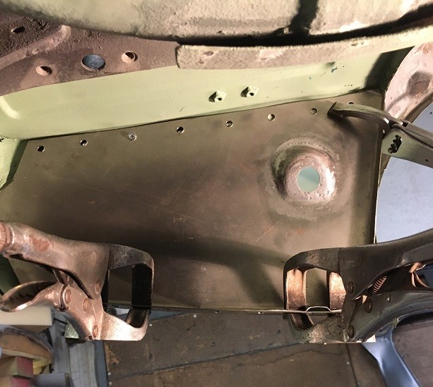

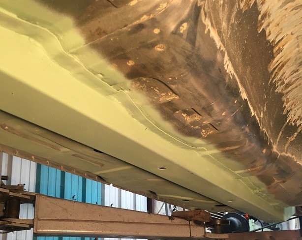

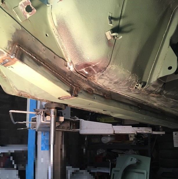

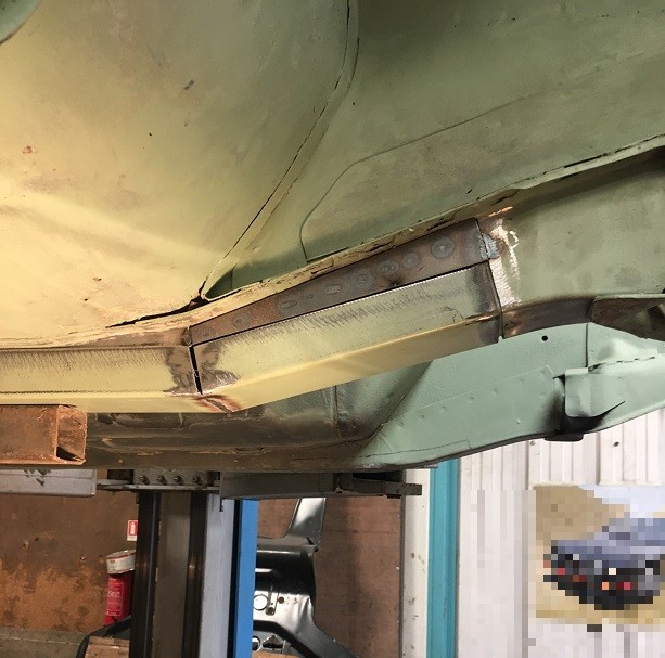

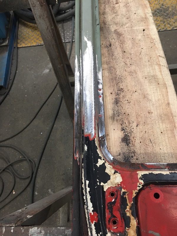

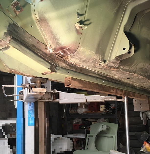

Le bas de caisse conducteur a aussi dû subir une grosse intervention
Installation du "dogleg 2+2" commandé chez Andy (Auto Panel Solutions). Je lui avais demandé de me le faire plus haut et long pour être sur qu'il comble entièrement le trou de la découpe faite avant que la voiture n'arrive chez VAR.Fichiers attachés- 6189103501.jpg (195,3 Ko, 213 affichages)
