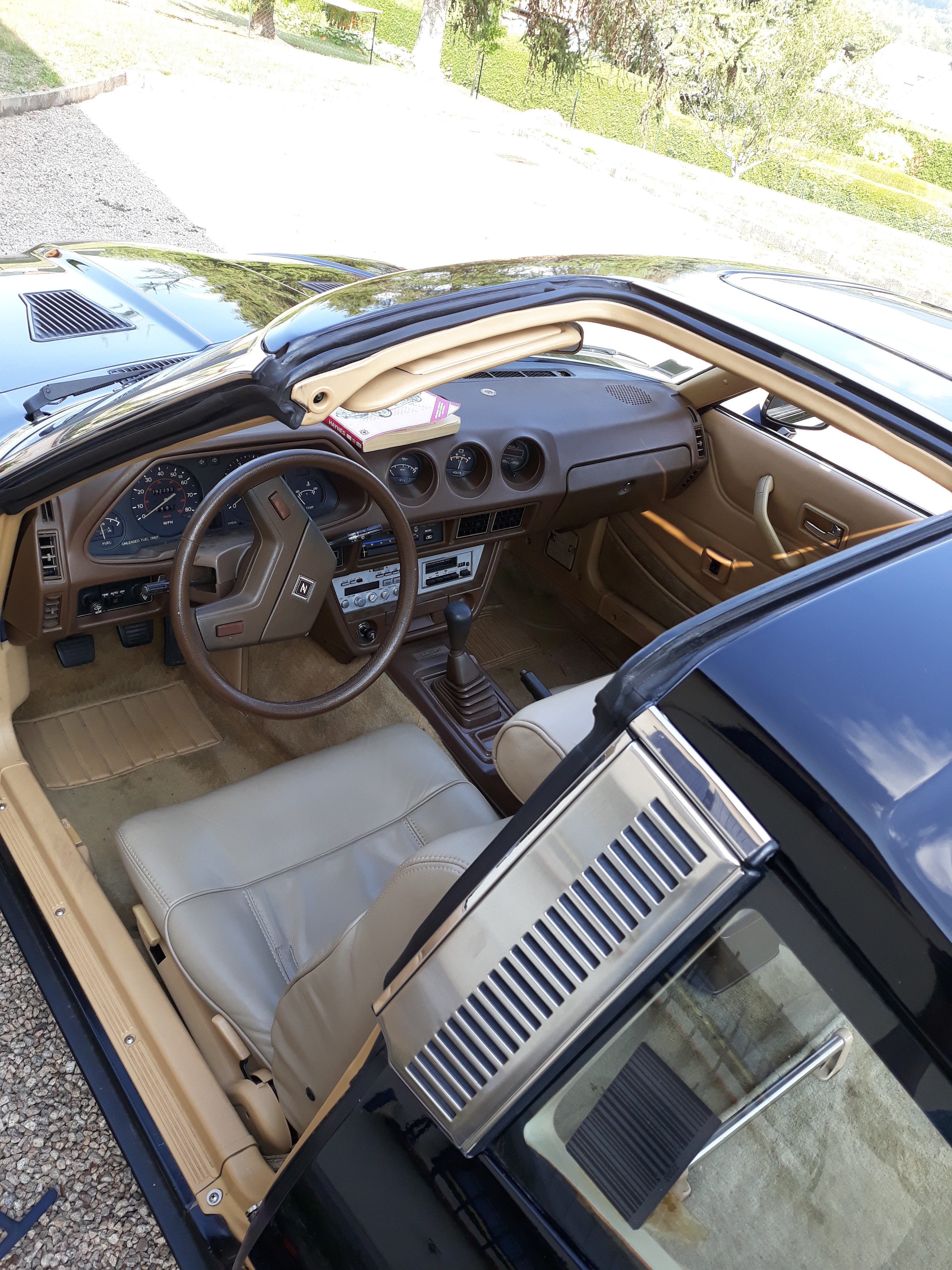

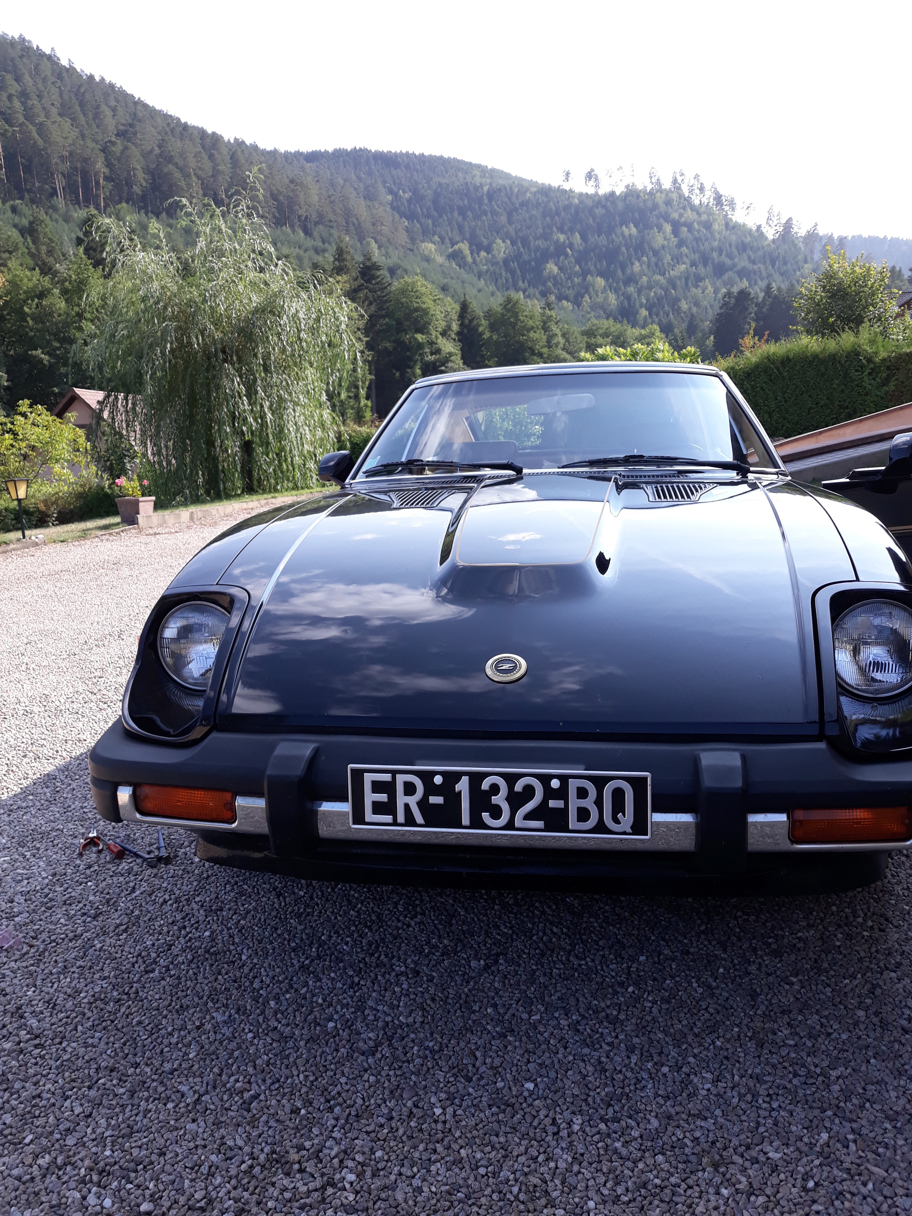

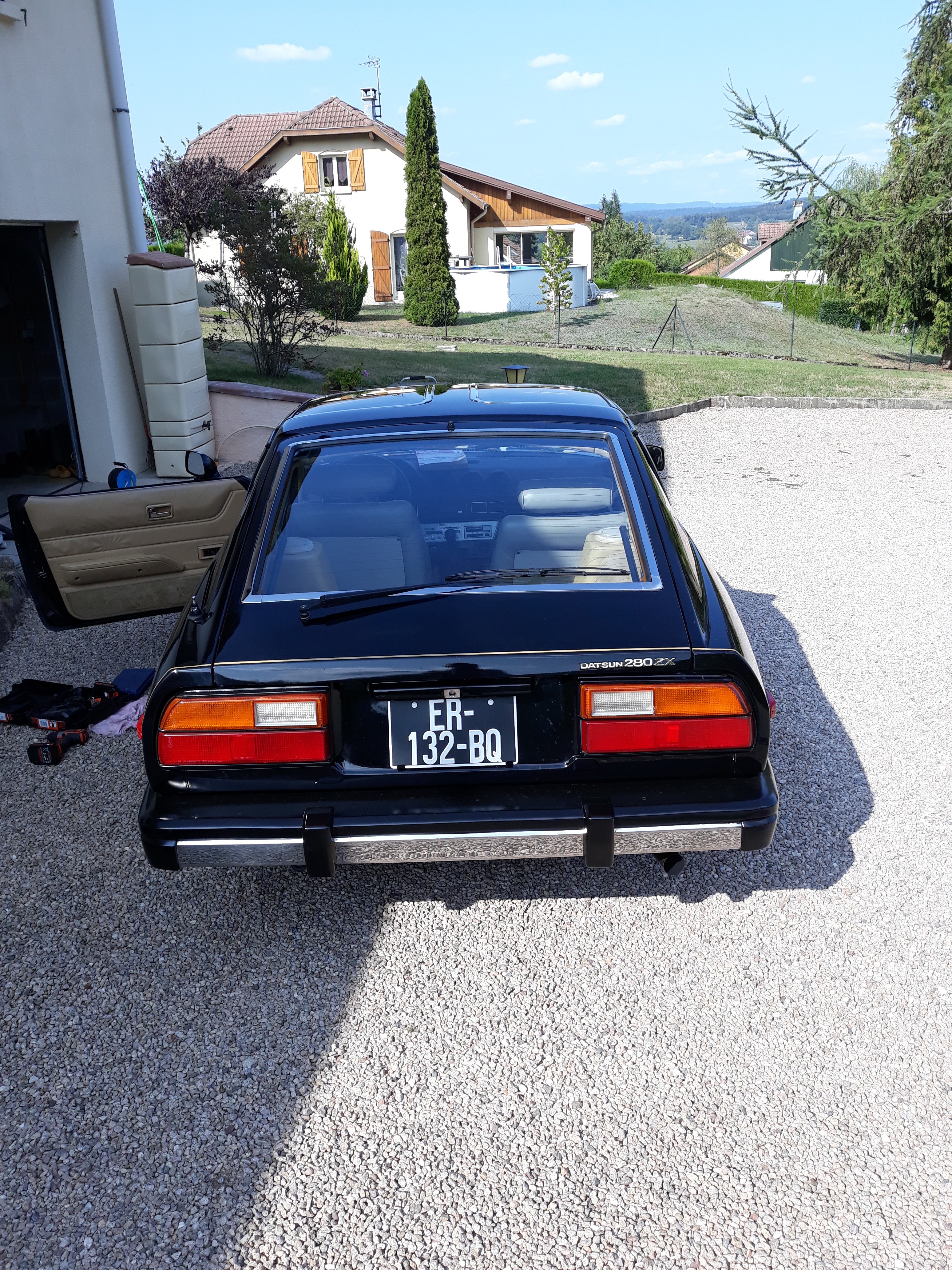

ID : 			254929 Et bien c'est fait
              La 280zx est dans le garage.
              Voici quelques photos
              J'accepte tous les commentaires.
              Les bons et les moins bon.

                Intérieur superbe ! Et l'extérieur à l'air pas mal aussi
              • stef93
                stef93 a commenté
                j'adore l'autoradio pur style 80's
              Elle brille dis donc!!!!
                Oui et pas encore astiquėe.
                Je vais retirer tout l'intérieur sièges moquettes bref tout ce que je peux et tout bien nettoyer.
                J'en profite pour repérer deventuelle prise d'eau.
                J'ai déjà fait le coffre cet après midi. J'ai découvert une petite peu de d'eau dans le bac roue de secours.
                J'ai fait un petit trou et protéger.
                Il faut que je trouve par où l'eau est entrée.
                Autrement je n'ai vu aucun défaut majeur.
                Peut être le feu arrière droit qui a été remplacé et la jupe arrière repeinte il y a longtemps.

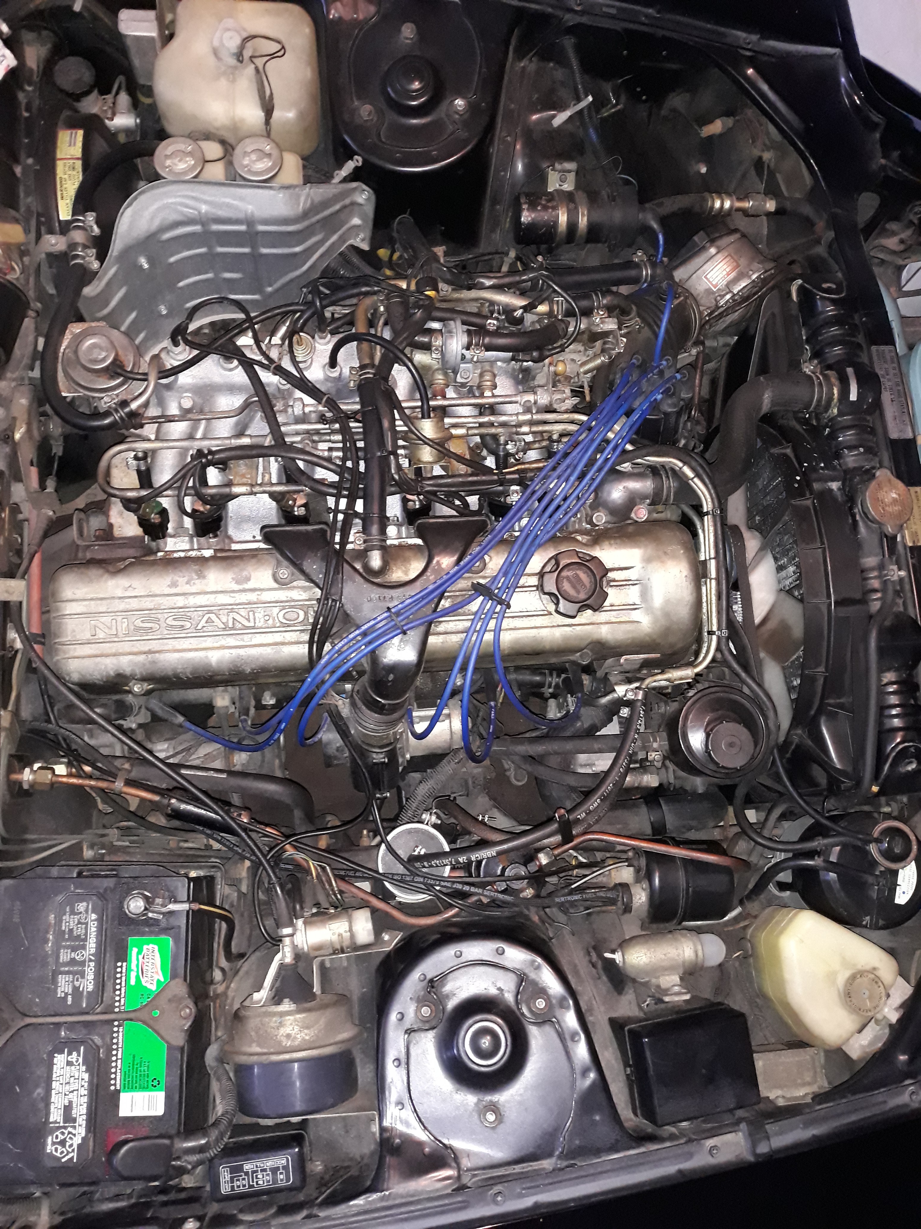

                J'ai jeté un oeil sur les systèmes de dépression pour la clim et le régulateur.
                Oups !!!! Beaucoup de durites dans tous les sens.
                Je ne sais pas par quoi commencer???

                    tu as l'option cuir et clim automatique régulée (le capteur de température d'habitacle est le rond sur le dessus de ta planche de bord)
                    Fais nous une belle photo du compartiment moteur vu du dessus... je te ferai un surlignage des durites à contrôler

                        Voici une photo du compartiment moteur Cliquez sur l'image pour la voir en taille réelle
