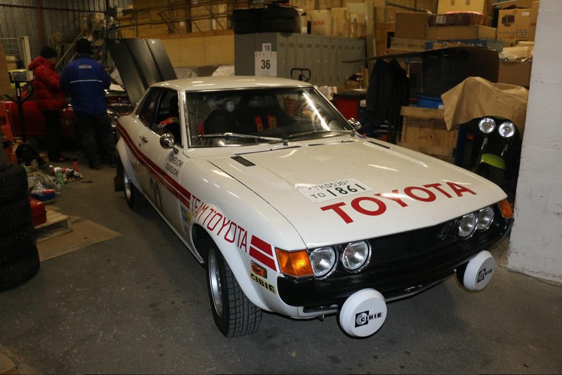

            Quelques news sur ce MCH 2019 et le départ de Reims:
            La 240Z de Toshimasa San est prète et réparée en carrosserie (aile avant gauche) et en mécanique (rotules de direction).
            Ils engagent deux voitures comme il y a deux ans:
            N° 22 Toshimasa sur Toyota Celica coupé
            N° 23 Nagase sur la 240Z de Toshimasa
            Les deux sont au départ de Reims le vendredi 1er février vers 20h20.

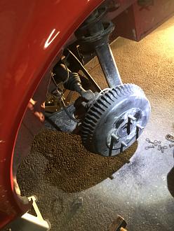

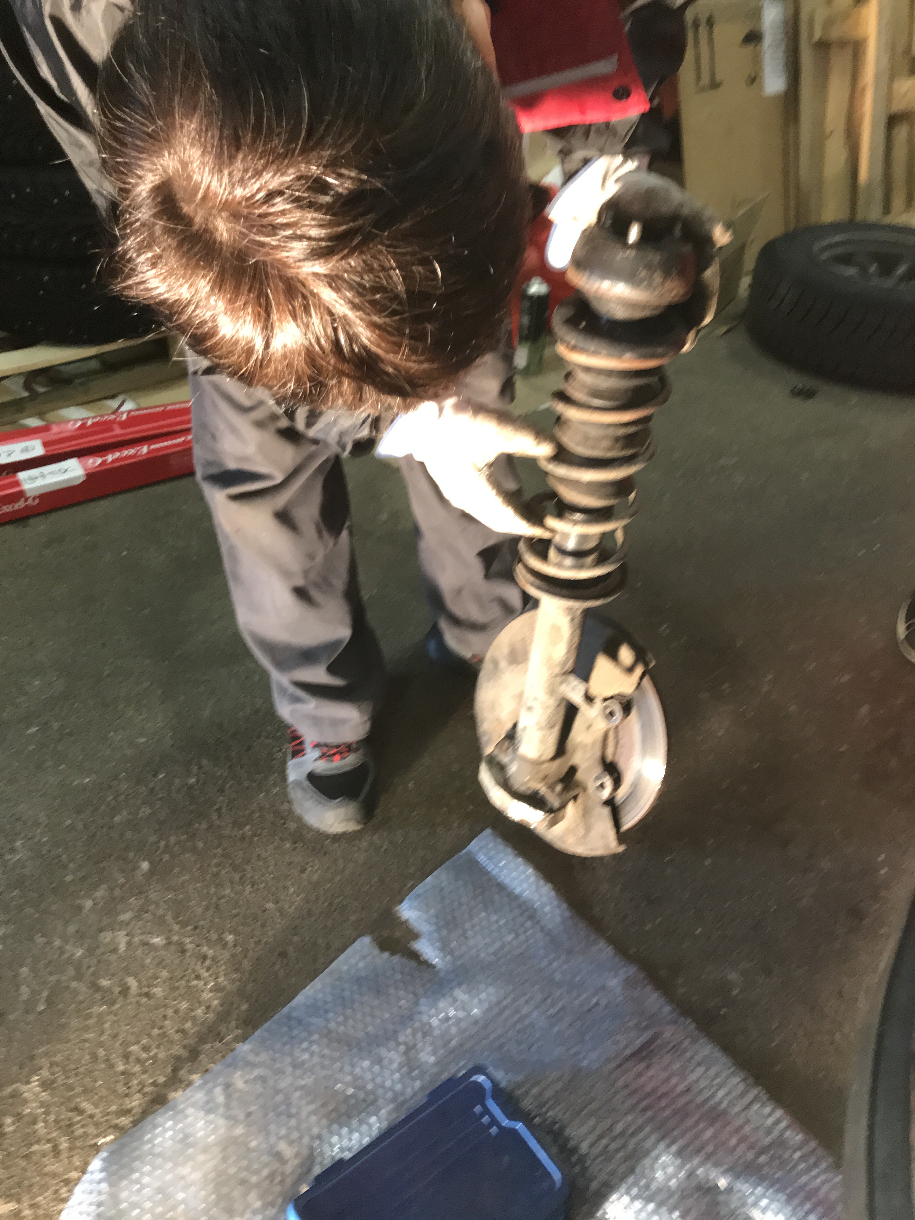

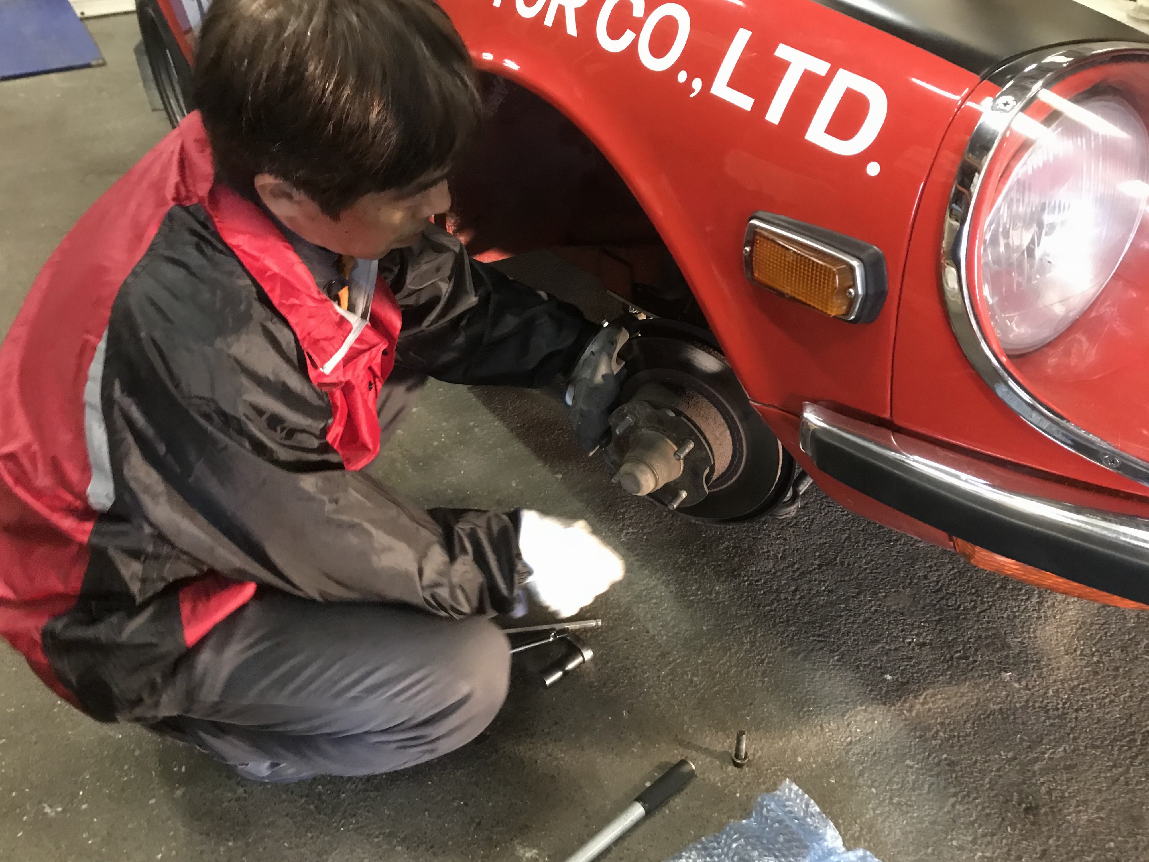

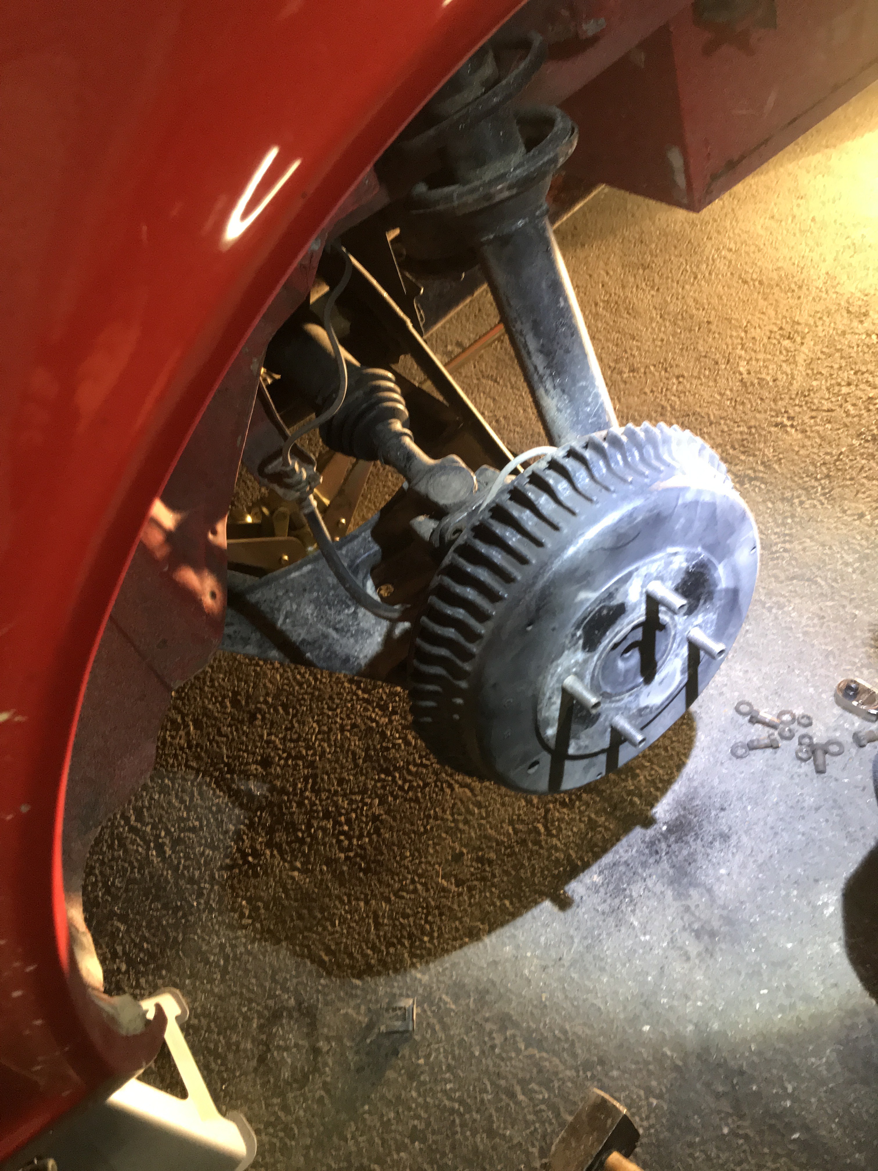

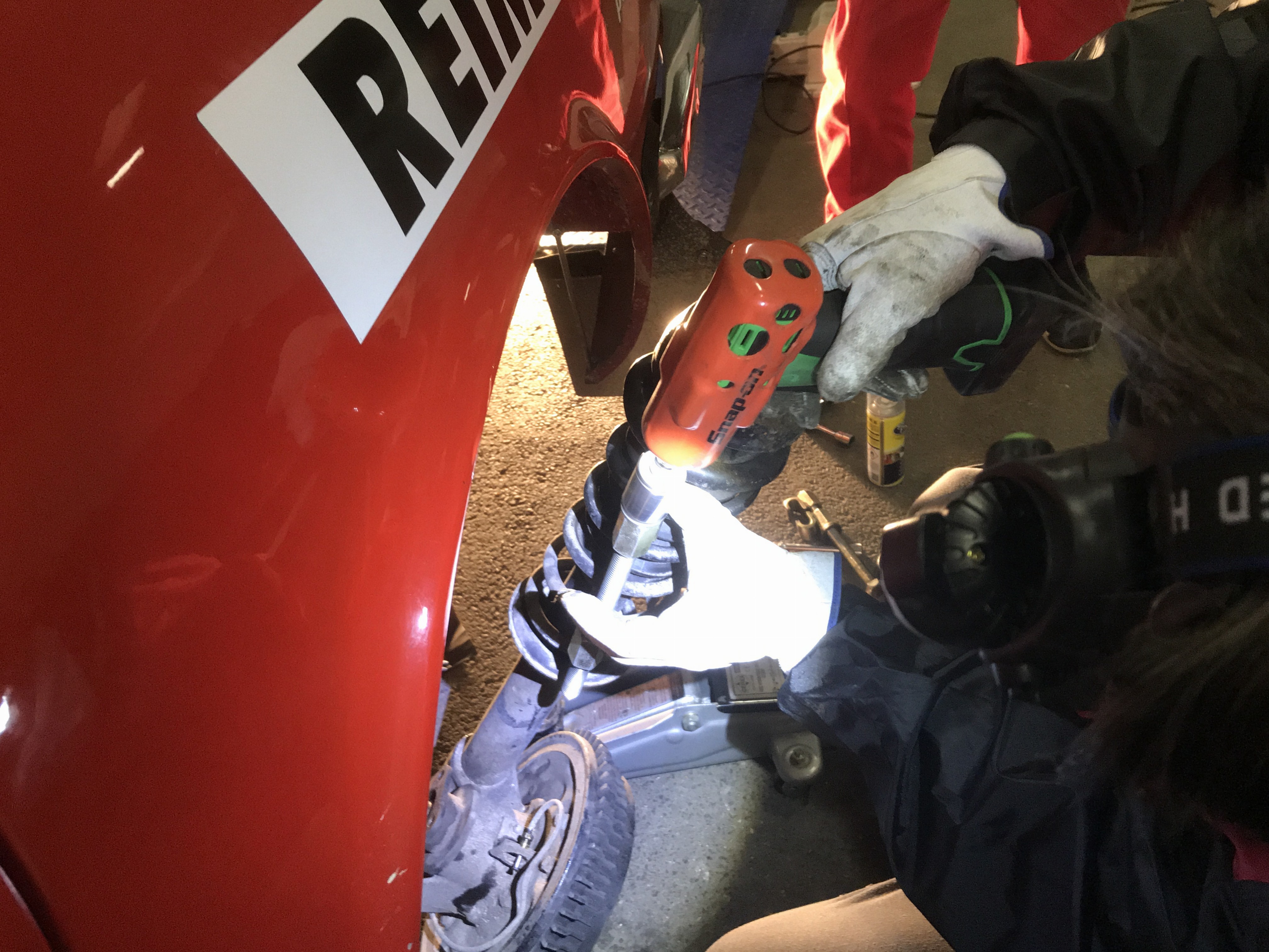

                              Un petit résumé des avances de mise au point:
                              1. Replacement des 4 amortisseurs:
                              Je me suis fait un tuto en réel sur ces opérations en détail, et les changements d'amorto n'ont plus de secret pour moi, que ce soit devant ou derrière.
                              En procédant par étapes dans l'ordre, tout devient très simple, surtout quand le mécano sait ce qu'il fait. Magnifique apprentissage!
                              Procédure de purge complète de l'ancien lockeed sur les 4 freins et l'ensemble du circuit.

                              Quelques photos des journées passées:
Nom : 		IMG_0228.JPG
Affichages :	538
Taille :		2,28 Mo
Nom : 		IMG_0260.JPG
Affichages :	466
Taille :		1,90 Mo
Nom : 		IMG_0315.JPG
Affichages :	461
Taille :		1,71 Mo
Nom : 		IMG_0319.JPG
Affichages :	460
Taille :		2,04 Mo
                              NB: Remarquez qu'ils travaillent avec des gants, et souvent avec un masque!
                              La corrosion de surface sur les supports de phares de la rampe ont été repeints, alors que rien n'est visible... Le souci du détail absolu!
                              En fait, on apprend à travailler dans le moindre détail: Super!!
