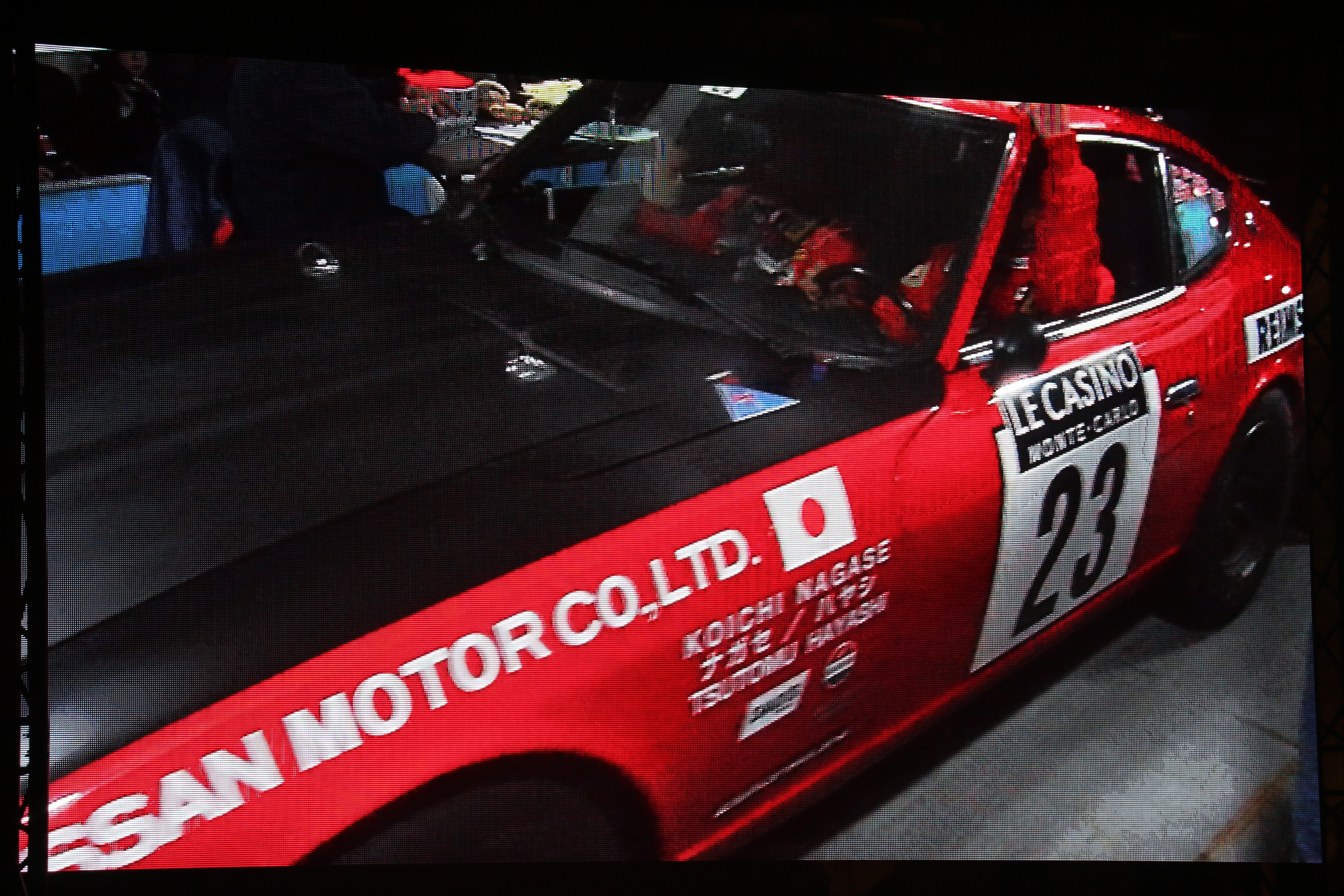

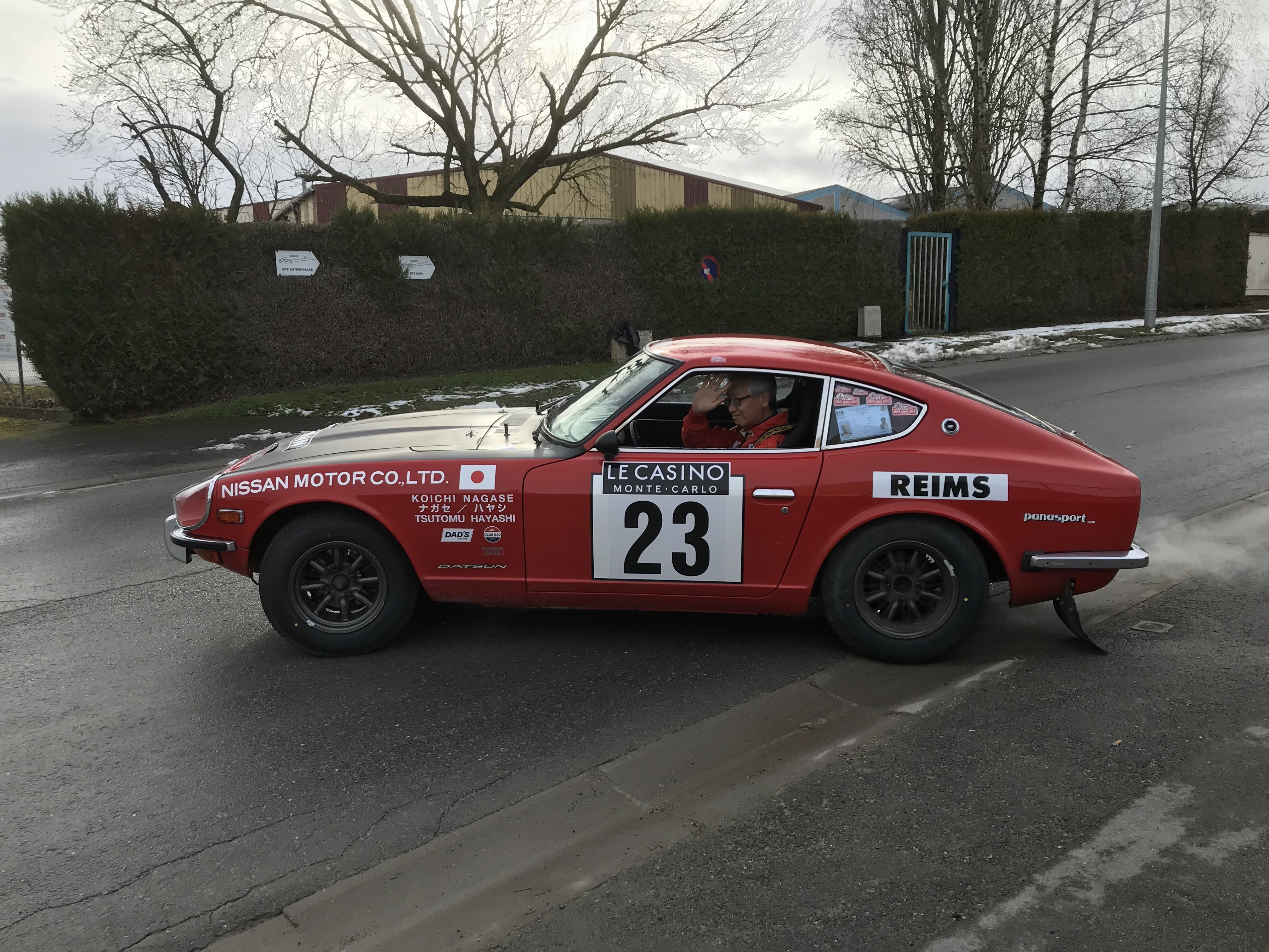

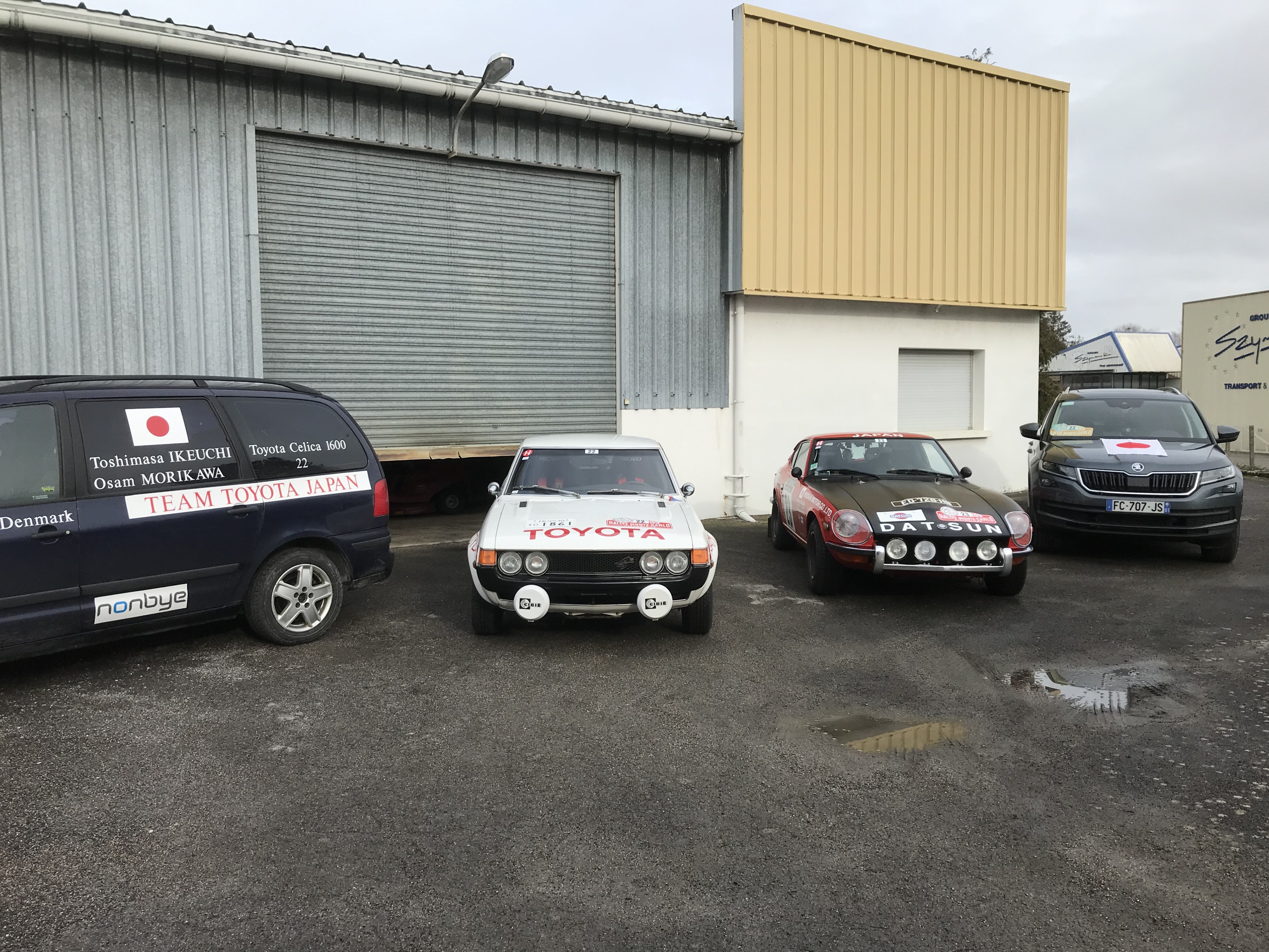

                    Avec un début de festivités techniques le mercredi 23 janvier, et un non stop garage samedi et dimanche inclus...

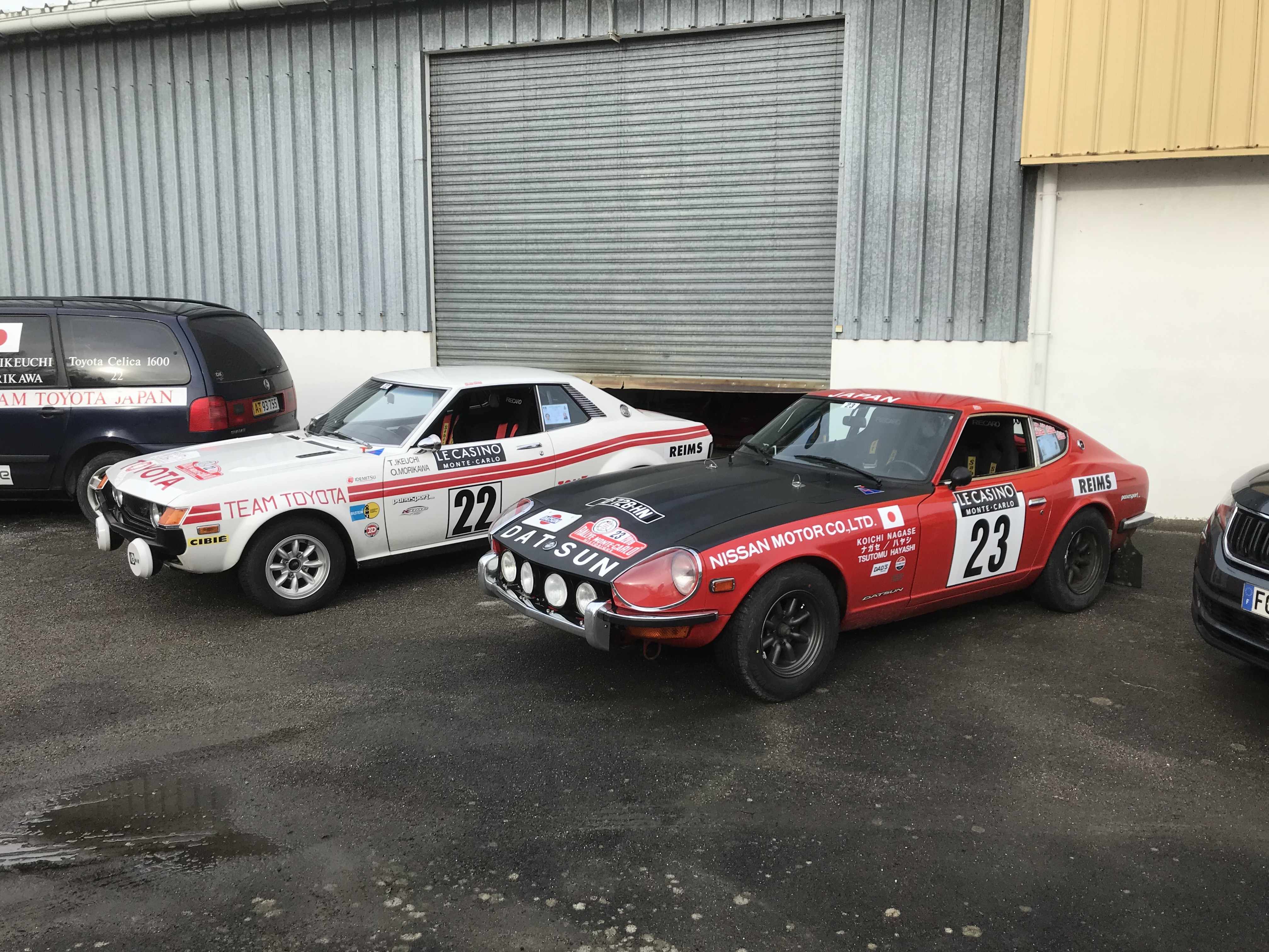

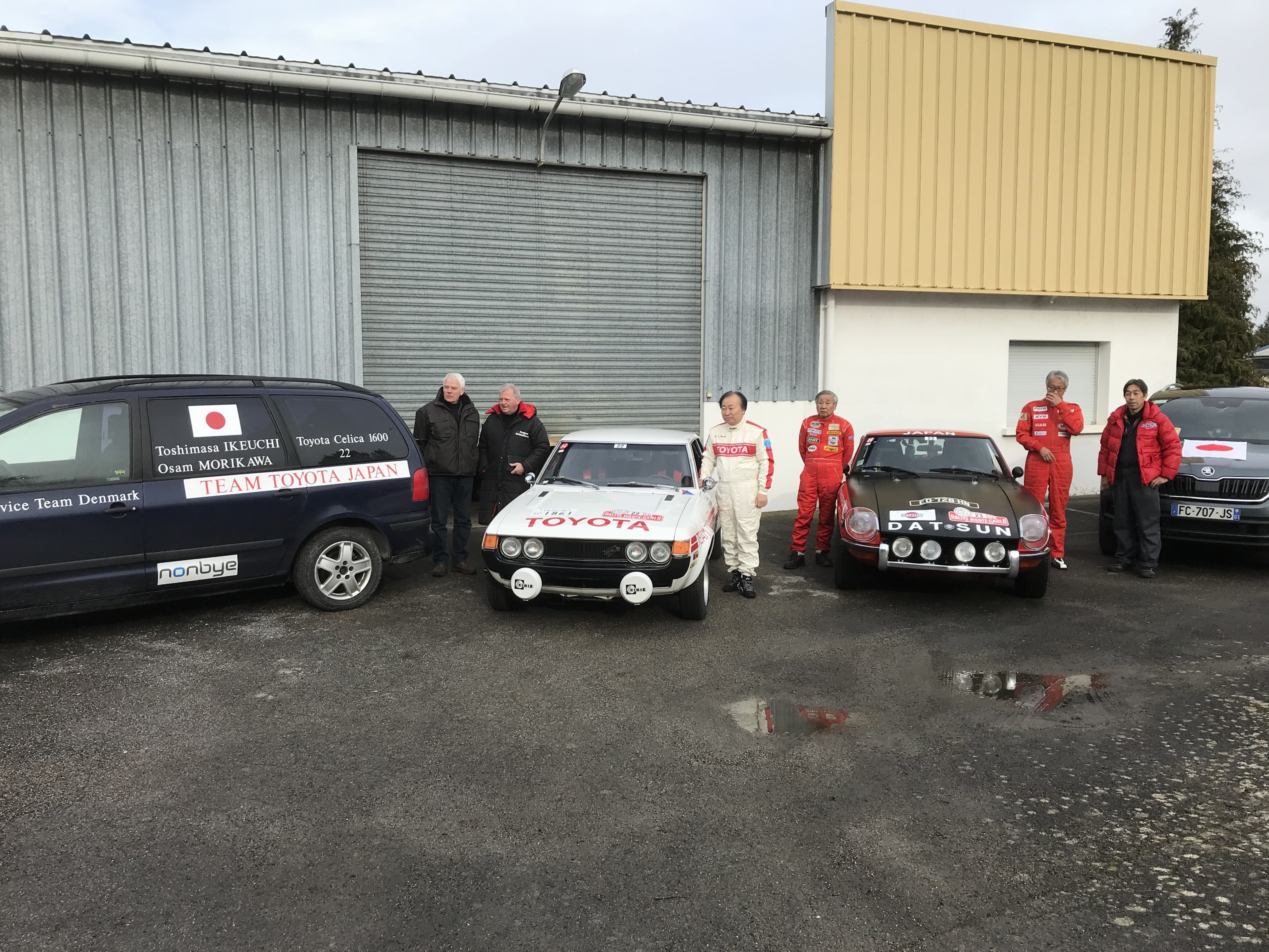

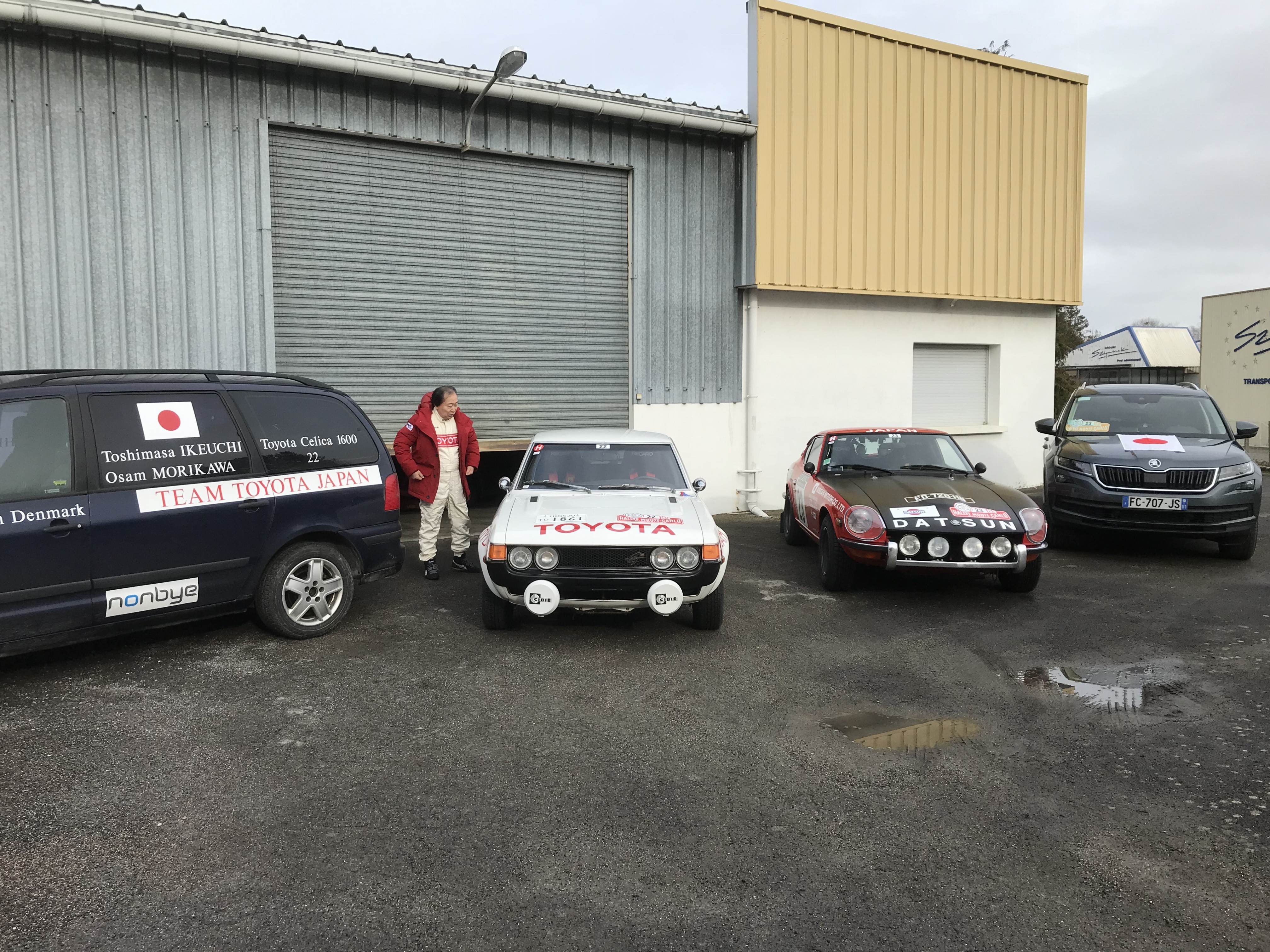

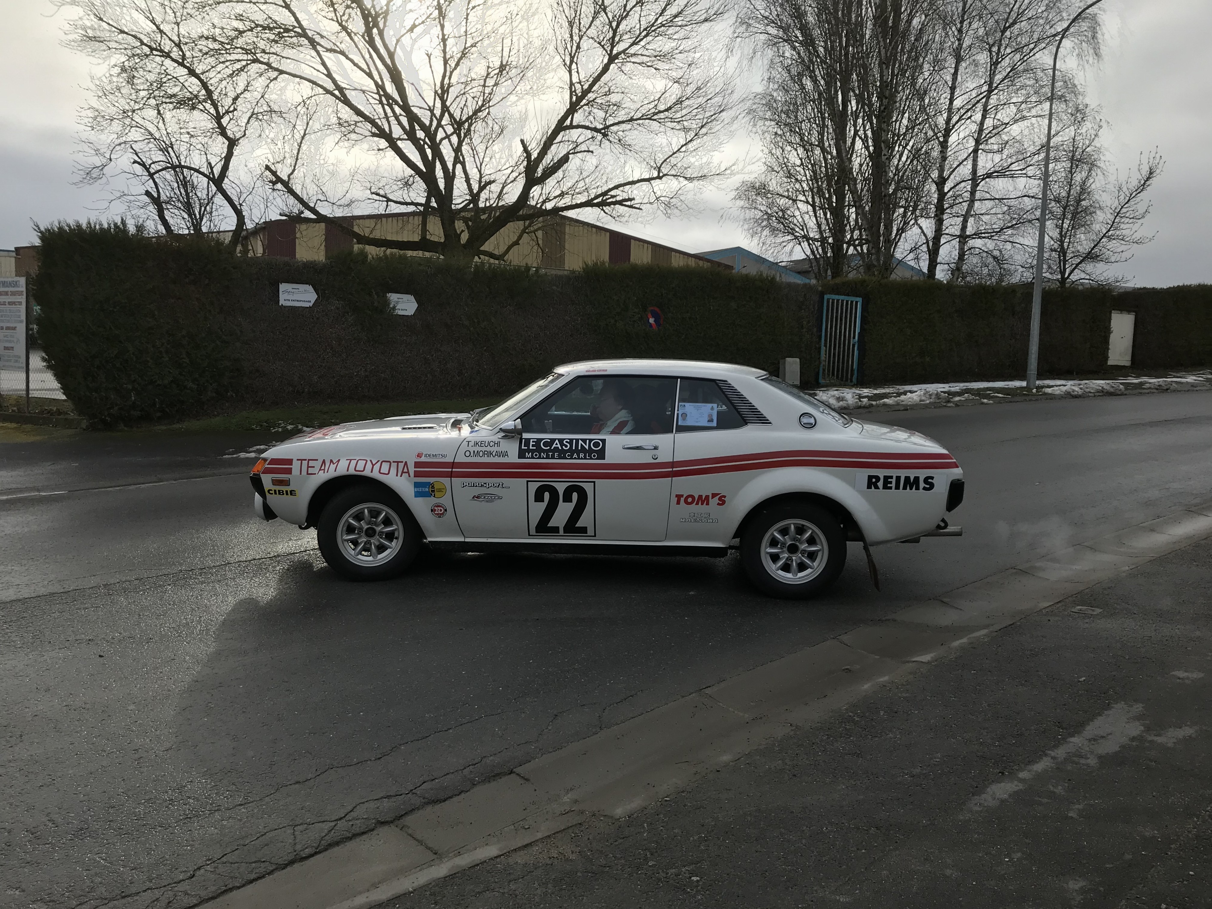

                    Le départ a été donné hier soir à 19h06 pour le grand périple du Monte Carlo Historique 2019!

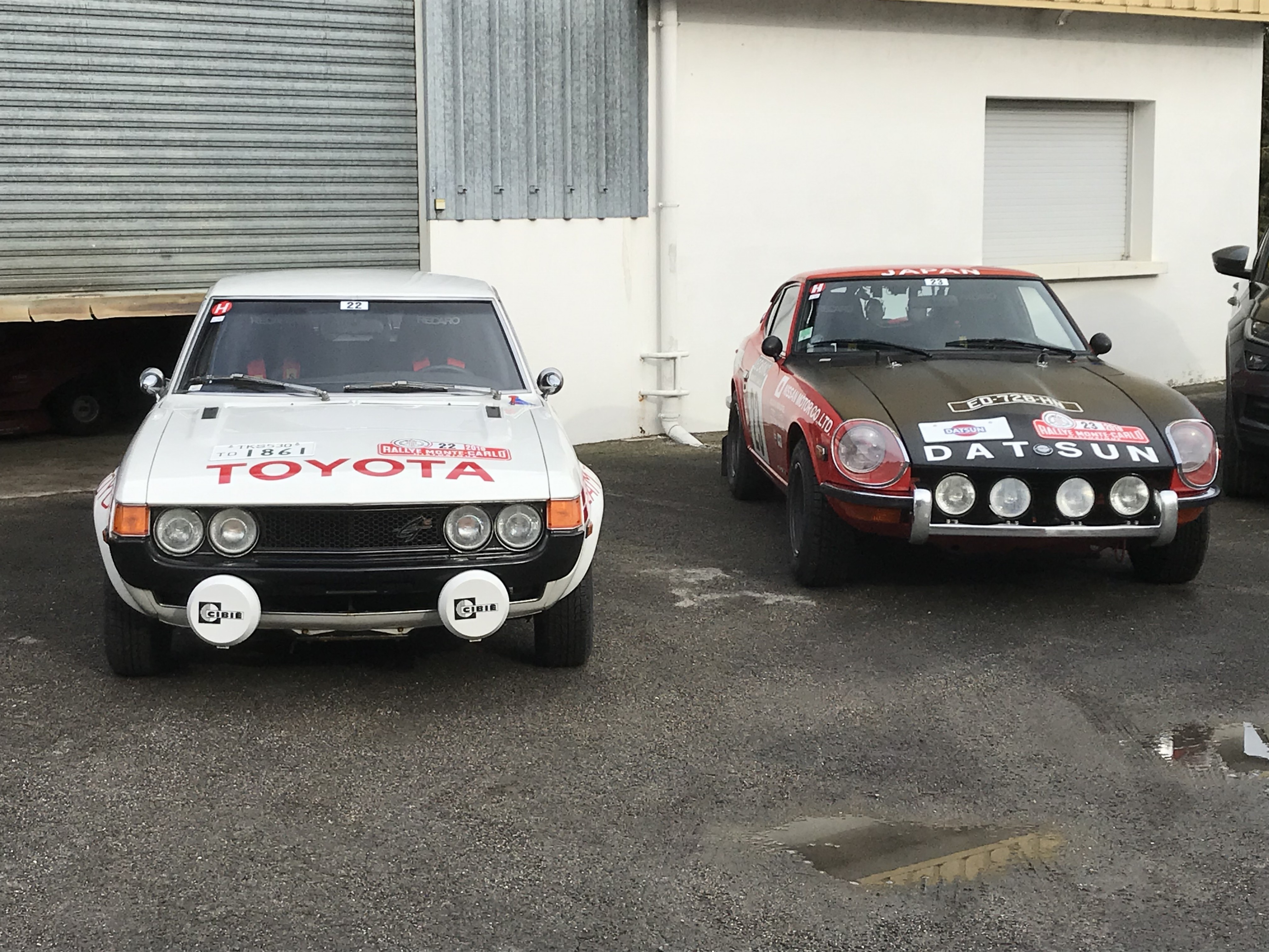

                    La 240Z a été vérifiée au goût des japonais, tout comme la Toyota Celica.
                    Gros succès de présentation au départ du rallye à Reims entre 15h00 et 19h00.
                    Ils sont partis, et moi je suis rentré content et fatigué: 9 jours non stop, c'est bon!!
                    L'etape de concentration Reims - Valence est en cours...
                    Je vais suivre par le site mch, sachant que je reste en contact en cas de souci technique et de demande d'aide (ou de pièces).

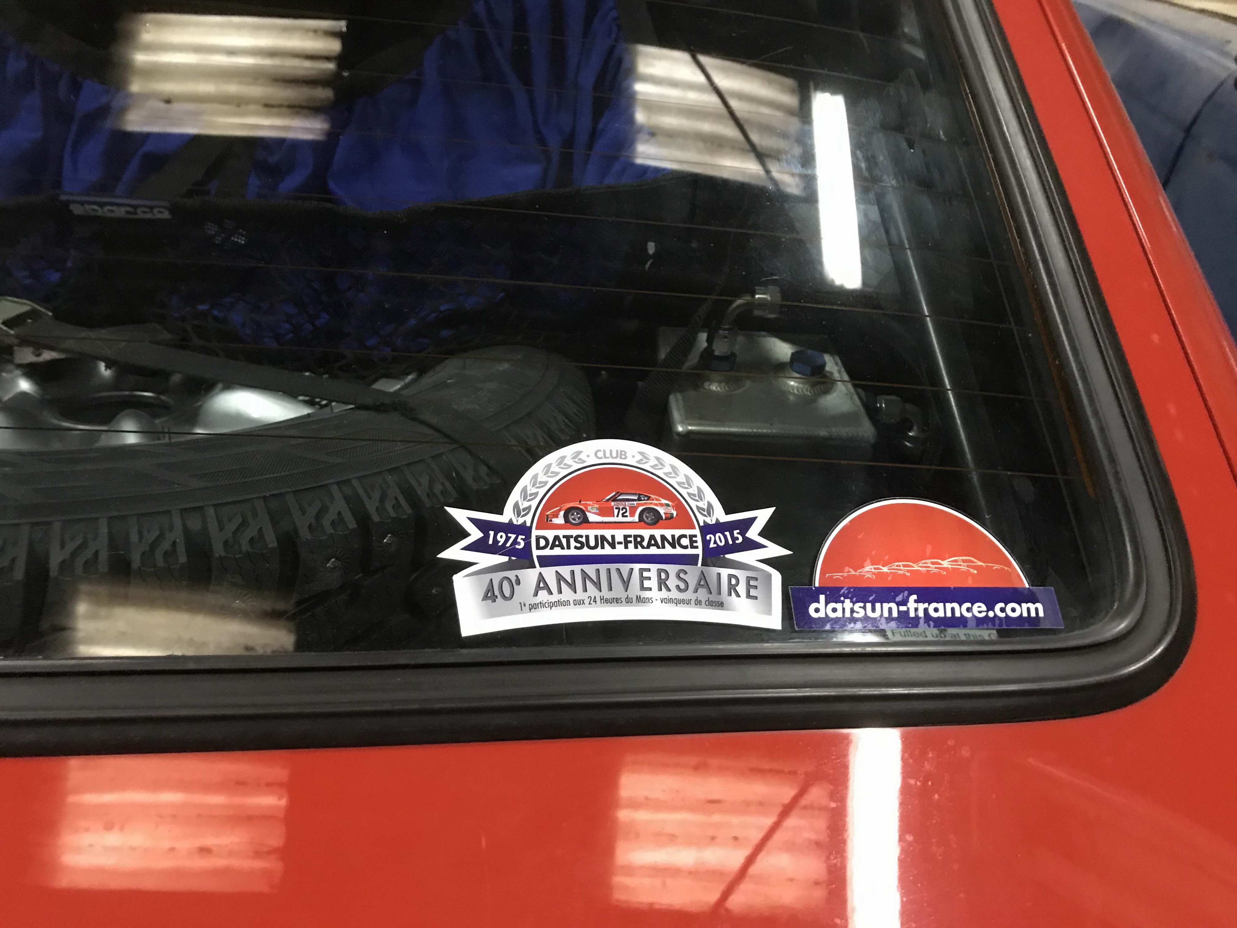

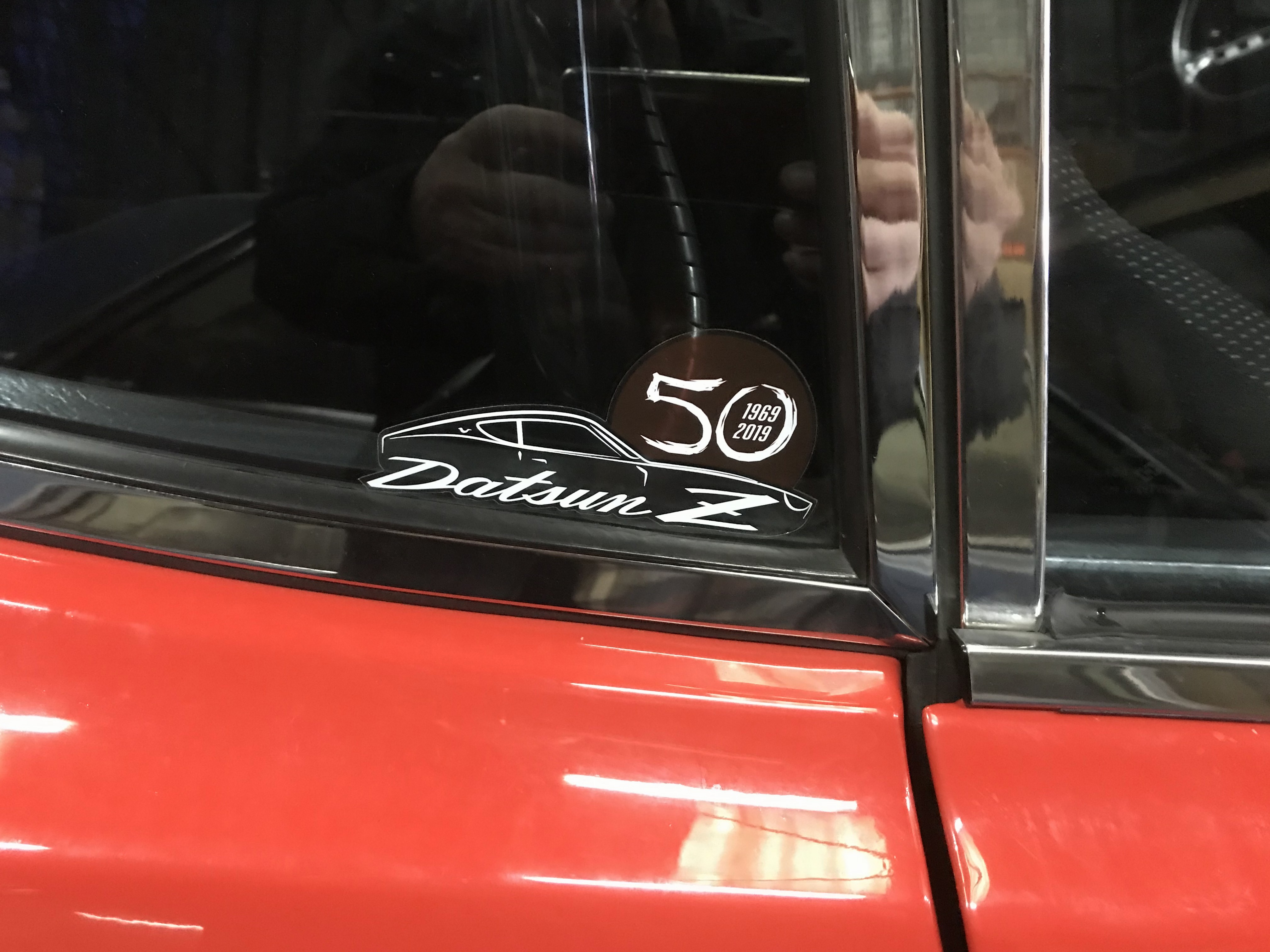

                    Autocollants Club en place!

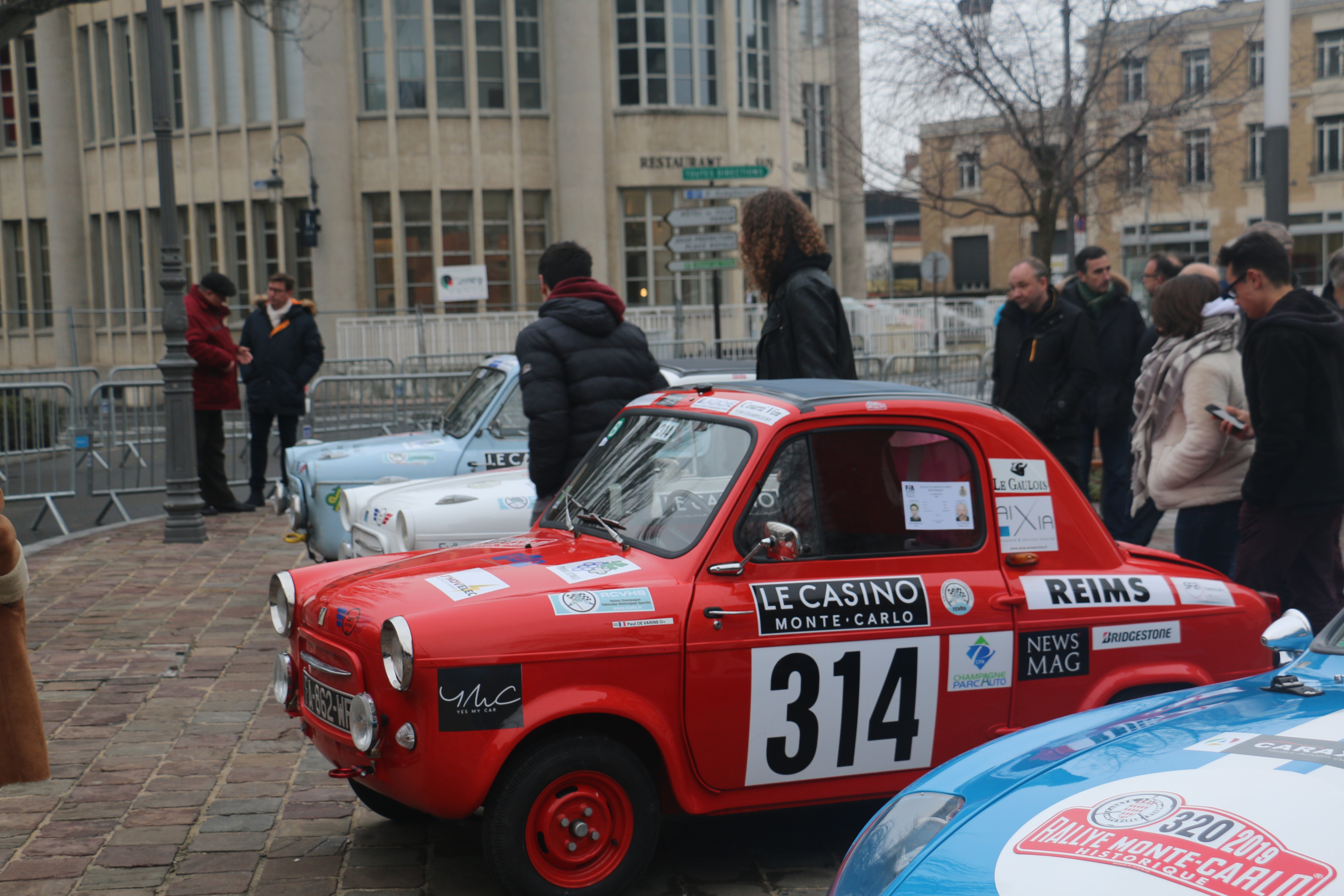

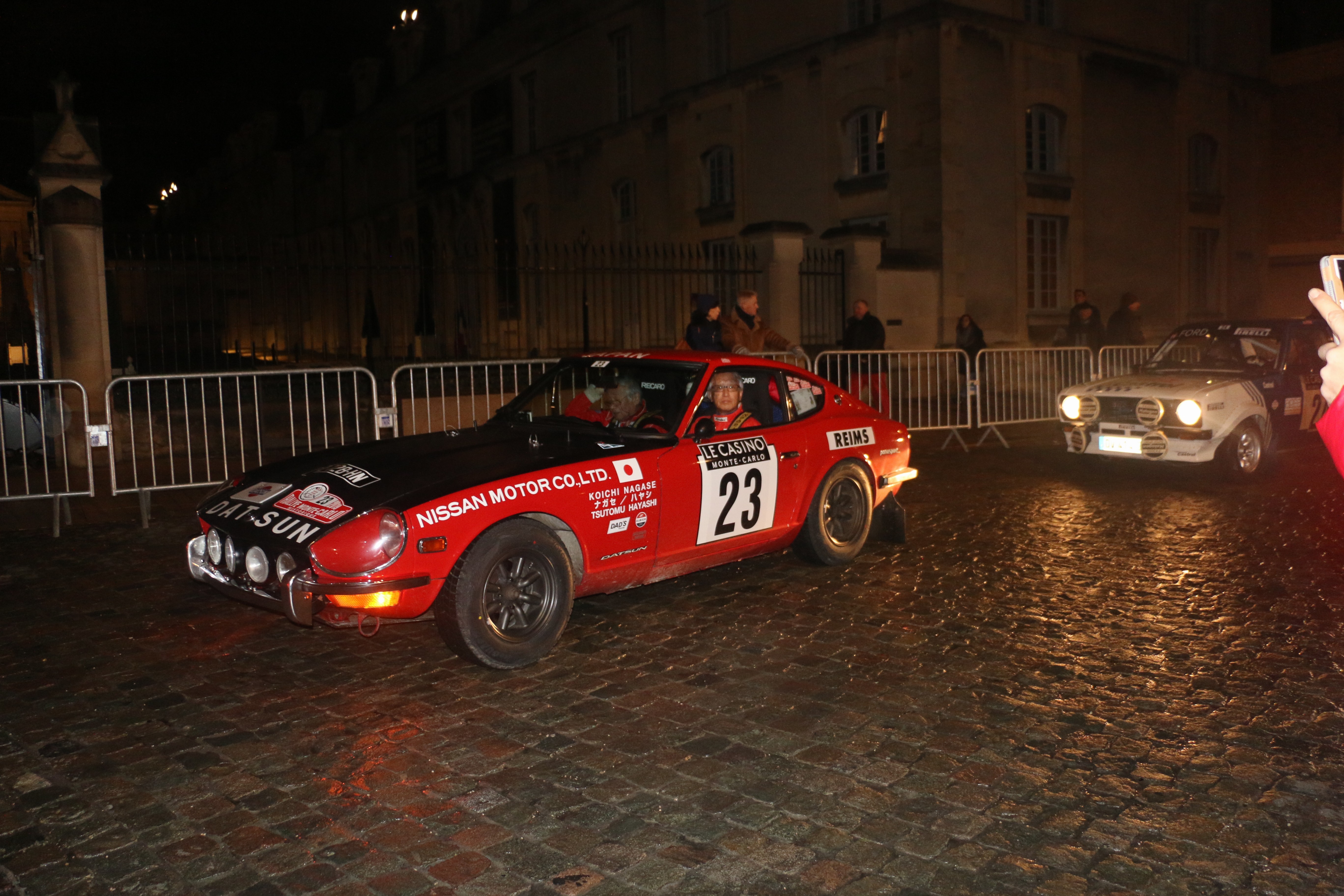

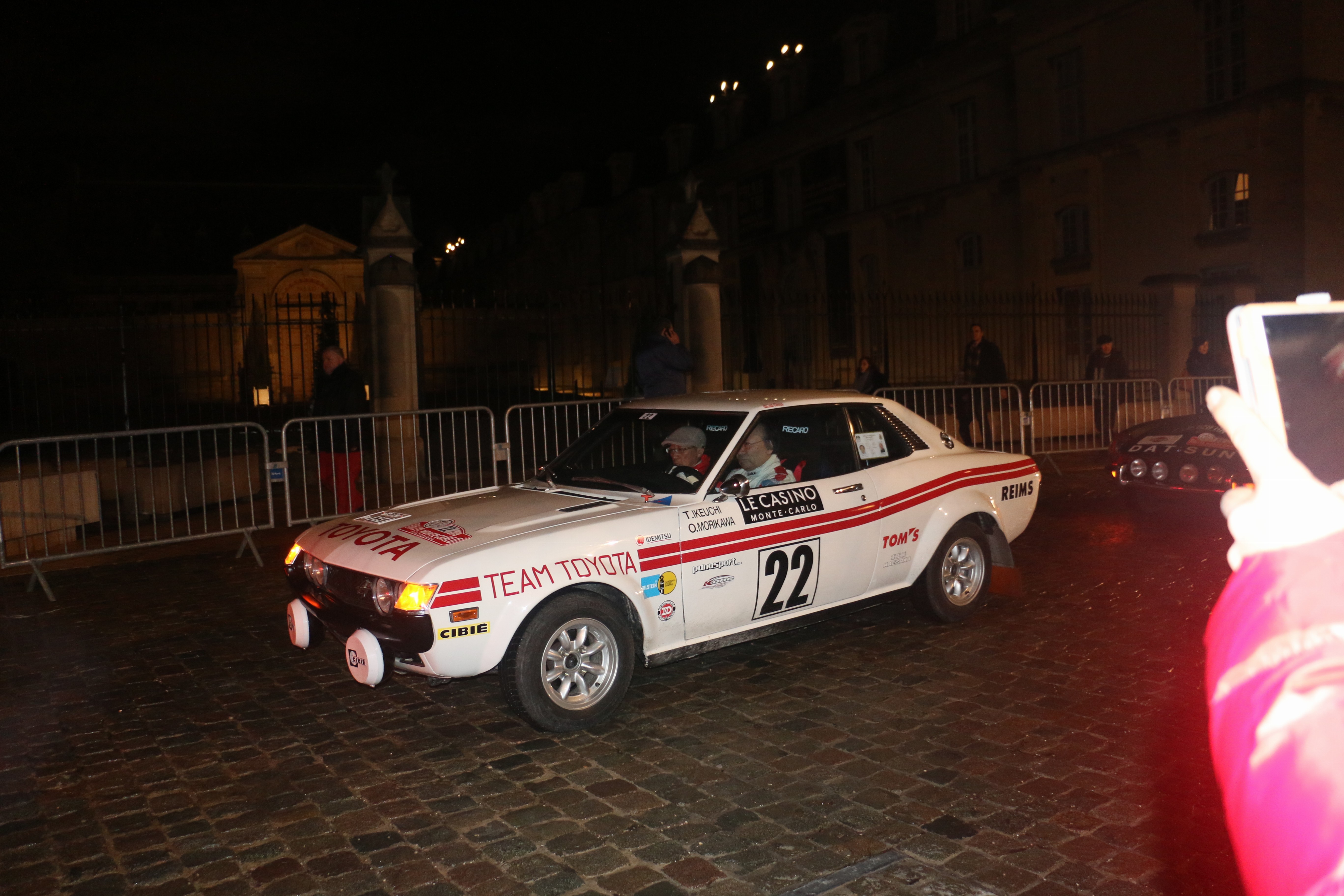

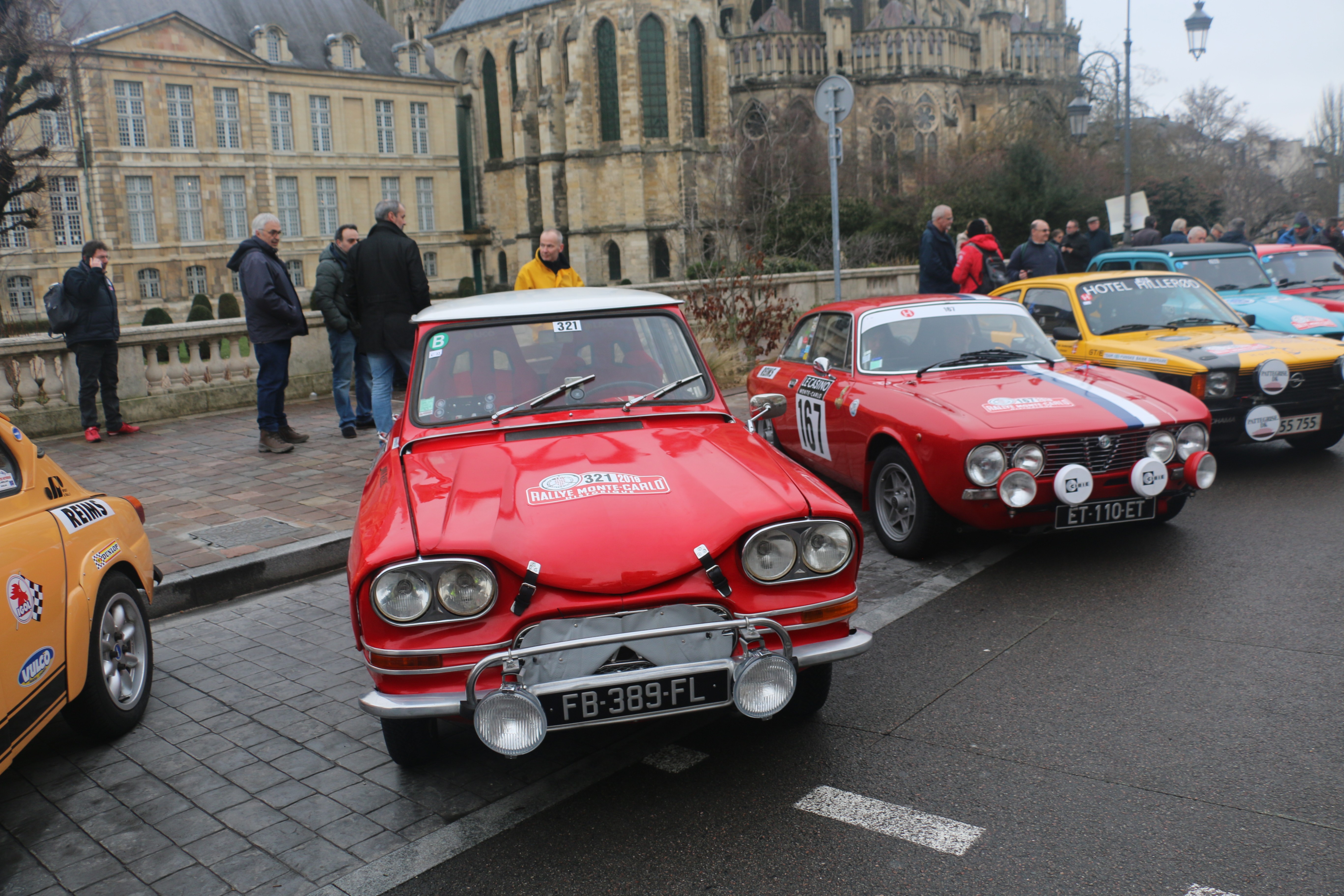

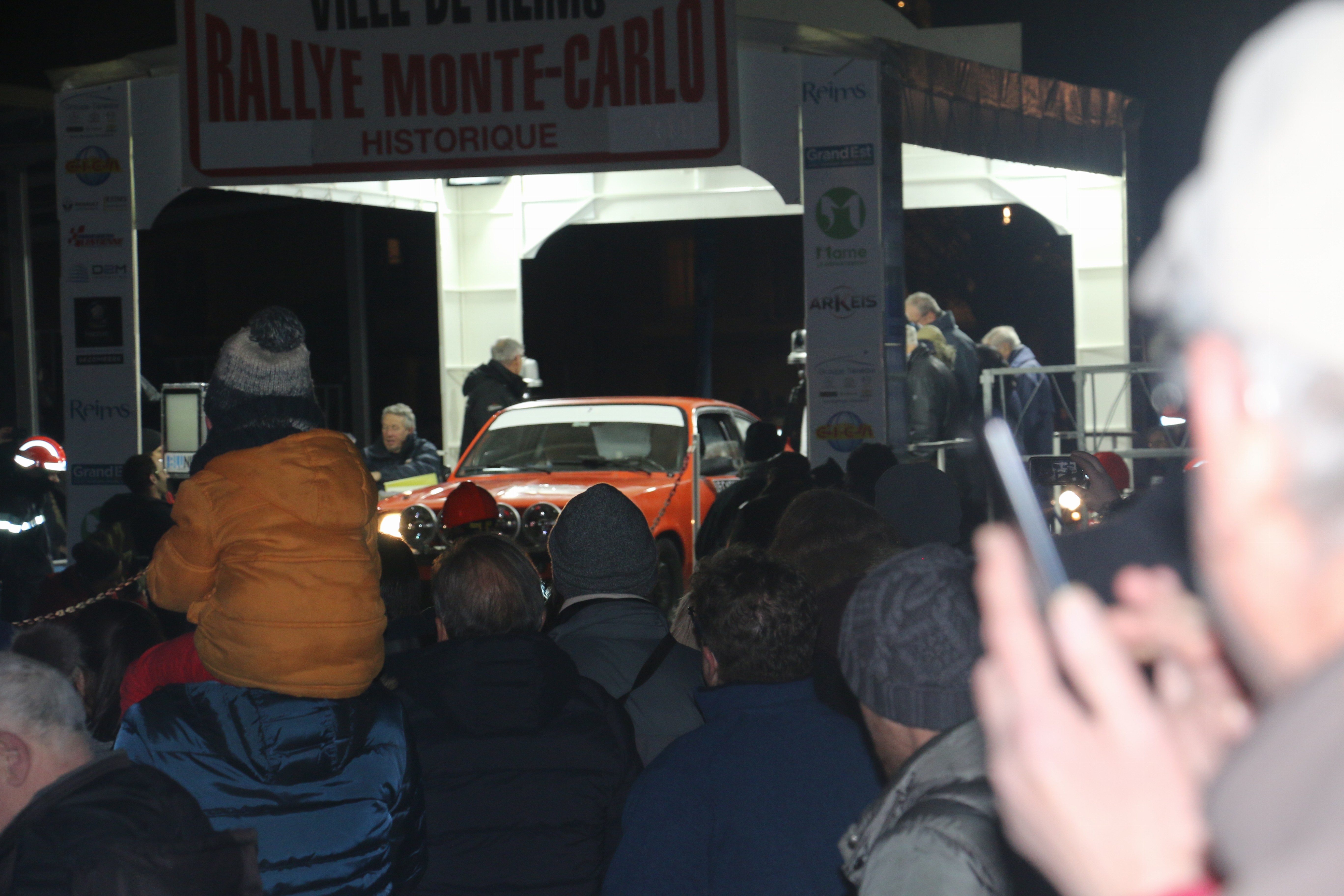

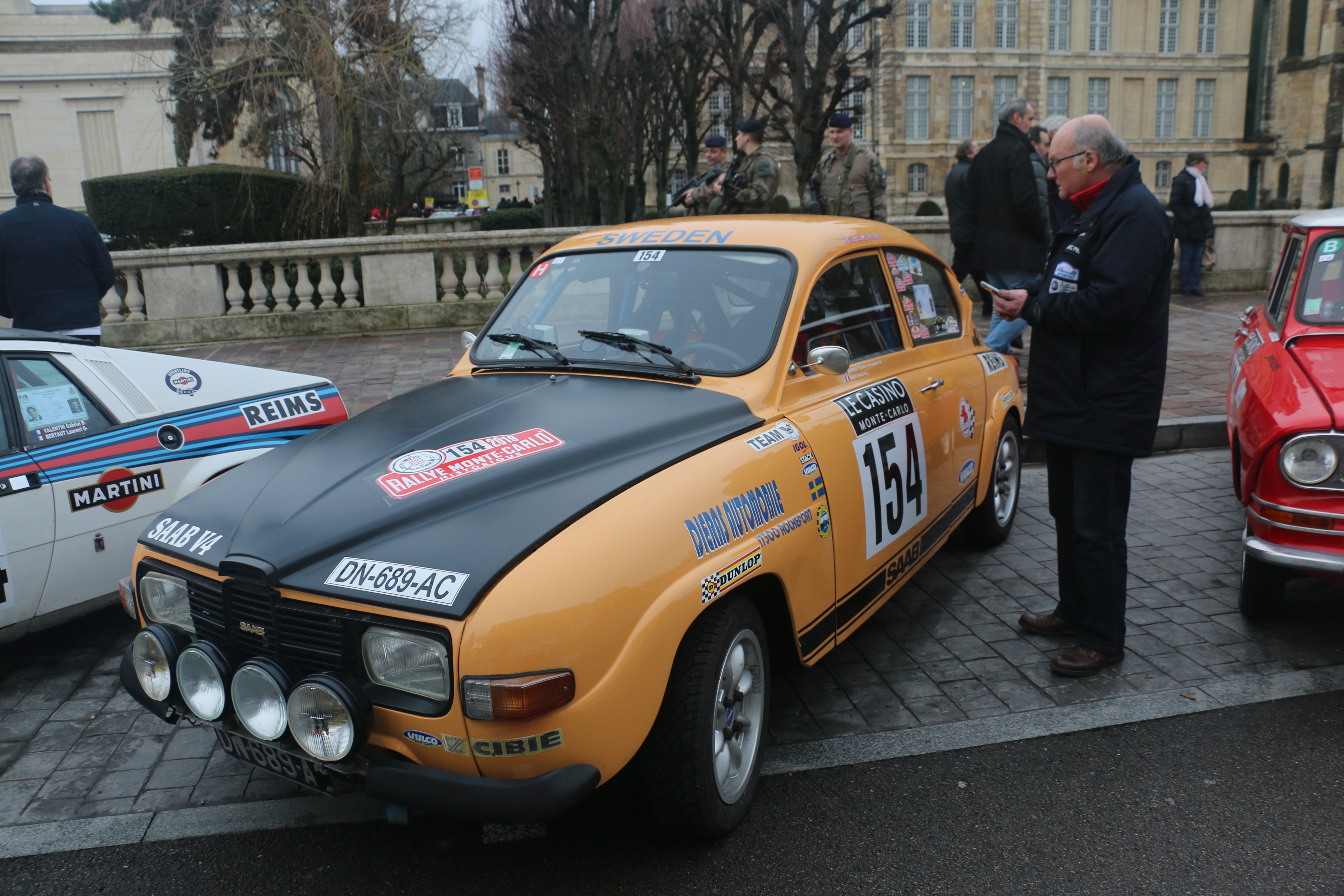

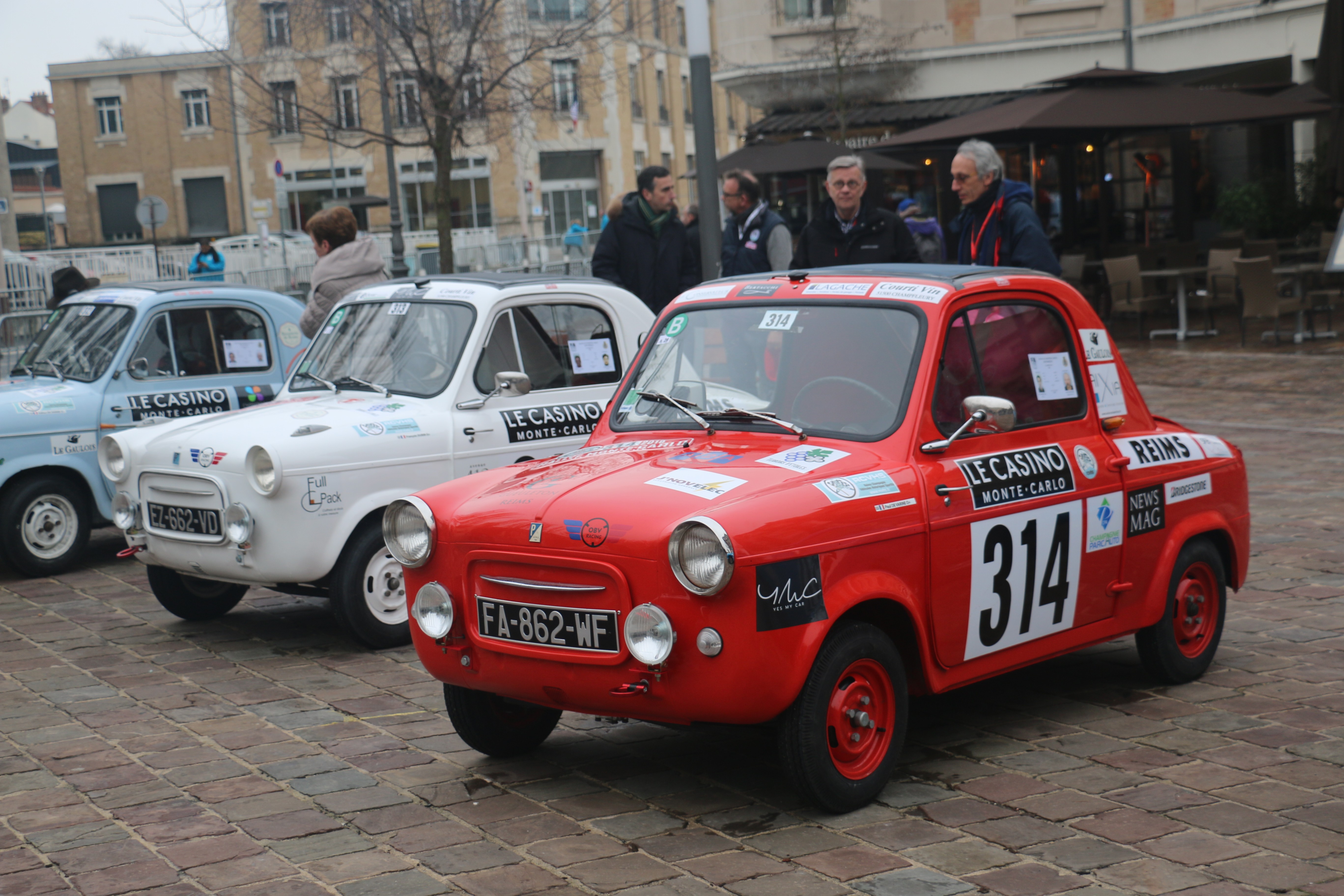

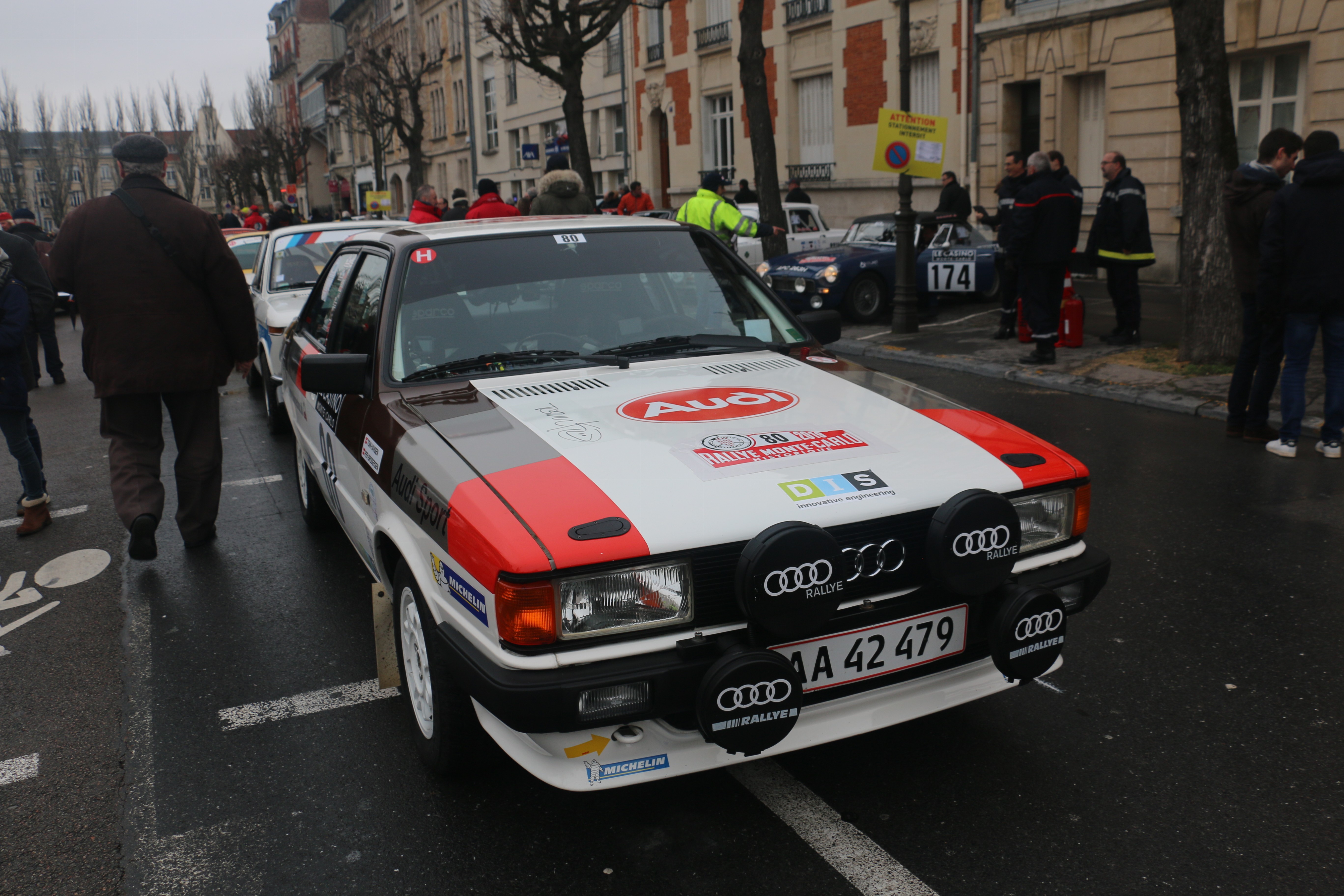

                            Et quelques photos du départ de Reims:
                            Nouvelle organisation pour cause de travaux sur la place de l'Hotel de ville.
                            Le parking avant départ a été installé à l'arrière de la Cathédrale, et le podium sur le parvis.
                            Un choix qui s'avère judicieux selon beaucoup de visiteurs!
