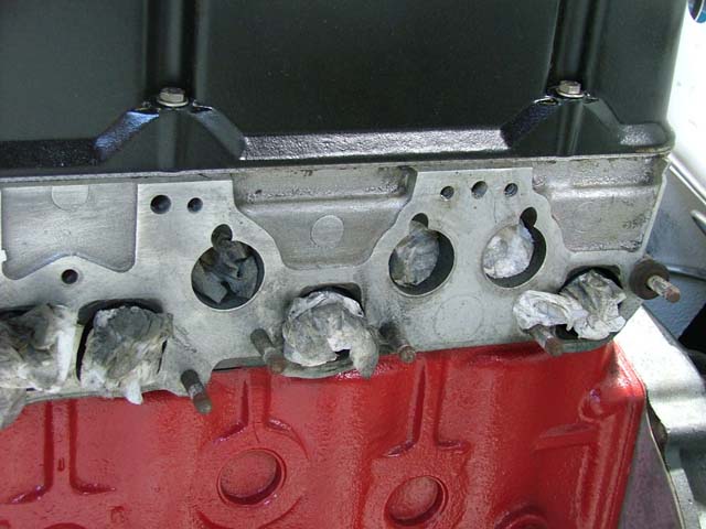

Pour les "trucs" dans les conduits, il s'agit de tubes que les ricains appellent liners. Ils chauffent rouge pendant l'utilisation du moteur et sont censés brulés les restes des gaz d'échappement pour la pollution.
Ils n'affecteraient pas les perfs et aiderent un poil à conserver un flux laminaire des gaz (compromis perte de charges vs. état du flux ??? ).
