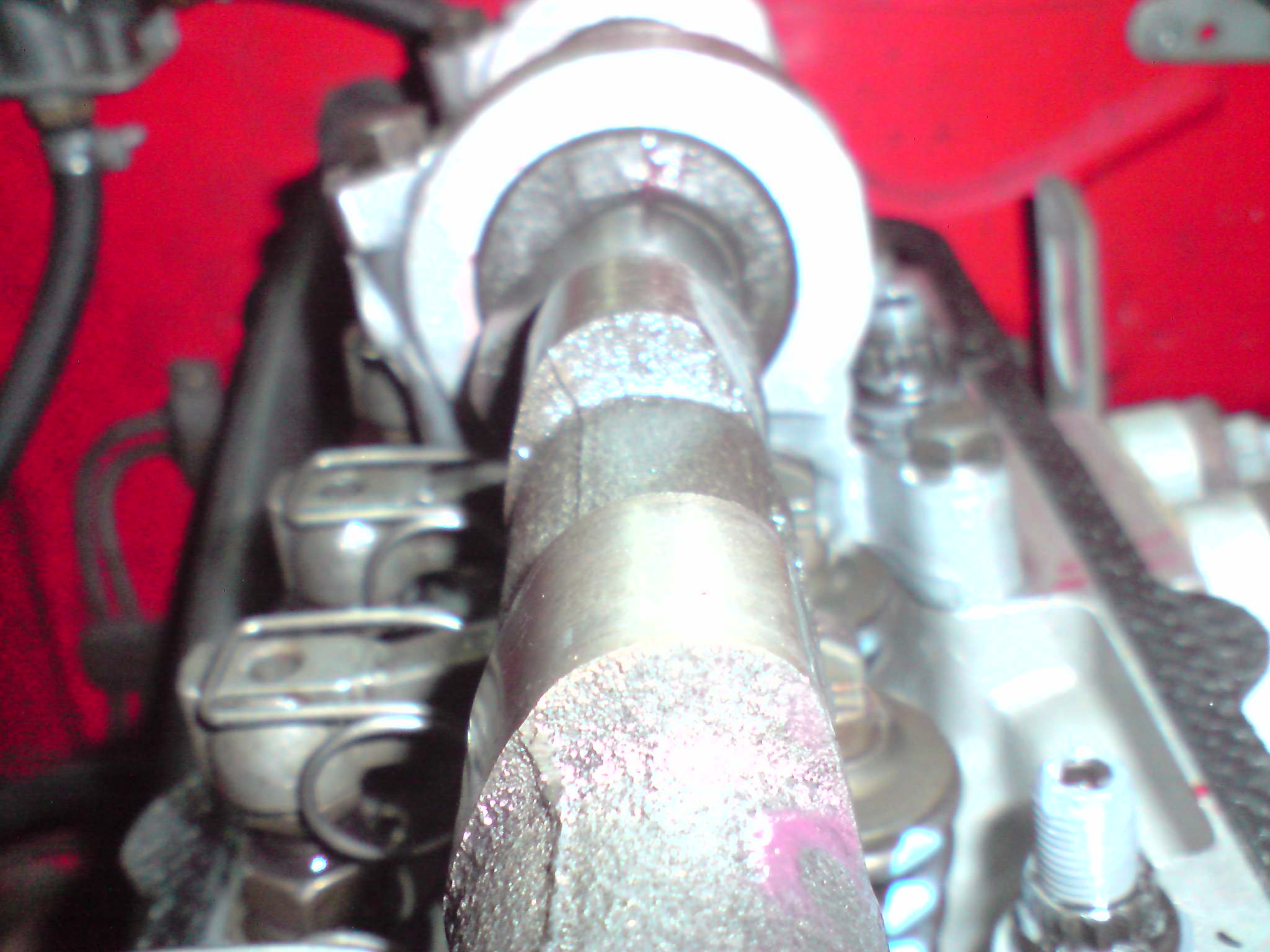

                  Sinon, Bonus pour les amateurs techniques, une photo (pas terrible ) du profil de Came Rebello: Assymétrique avec un lobe très plat (pour une ouverture maxi la plus longue possible), des levées ultra rapide associées à des fermetures en souplesse
