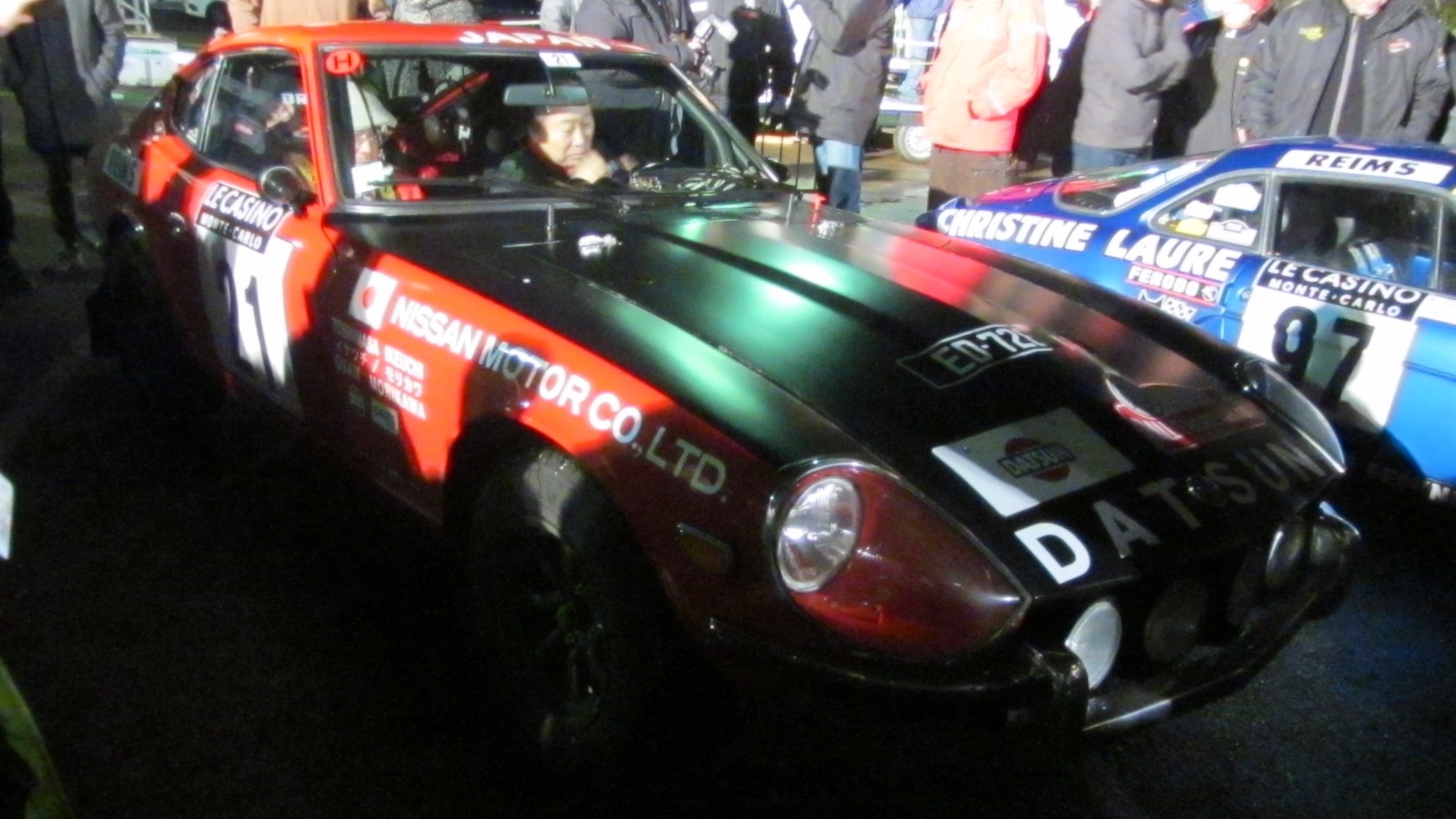

      Urgence de ce matin!
      Contact avec Osam ce matin et petit souci:
      Le moteur d'essuie glaces est entrain de faiblir avec le balayage continu qu'ils ont depuis le départ!
      Pas facile de trouver un moteur de rechange sur Lyon ou en Ardèche.....
      J'ai conseillé un graissage de la mécanique pour optimiser les frottements
      et en solution de dépannage, du Rainex pour rouler sans essuie glaces.
      Si quelqu'un a une solution moteur d'essuie glaces de rechange ou de prêt, merci de le signaler!
      Merci de votre aide!

          Vérifier le débit de l'alternateur et la tension aux bornes du moteur d'essuie glace. C'est peut-être un symptôme et pas une panne directe. Histoire vécue avec le Doc en 2001...

            Après discussion avec l'équipe d'assistance de Toshimasa, il semble que le problème soit plutôt côté relais de pilotage des essuie glaces.
            Ce n'est pas un relais standard, parcequ'il pilote les deux vitesses et l'alternatif du moteur.
            J'attends une photo avec numéro du relais pour éventuellement trouver.
            Sinon, ils doivent pouvoir ignorer les commandes rapide et alterné, et remplacer par un relais standard pour une vitesse unique
            Photo du relais spécial Datsun:

            OK, Gilles a trouvé un ancien relais qui ne pilote pas le retour à zéro, mais fonctionne.
            C'est une première solution probable.
            Il va trouver un relais standard pour piloter le moteur on/off en secours.
            Sinon Rainex sans essuie glaces!
            A suivre, et Gerard est avec Gilles à Annonay pour éplucher les solutions!

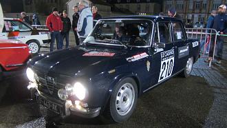

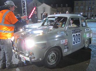

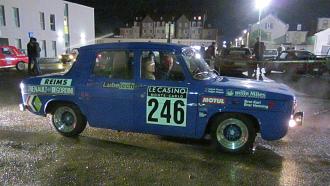

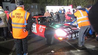

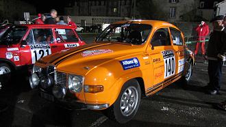

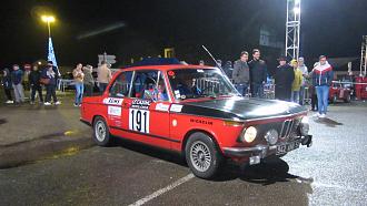

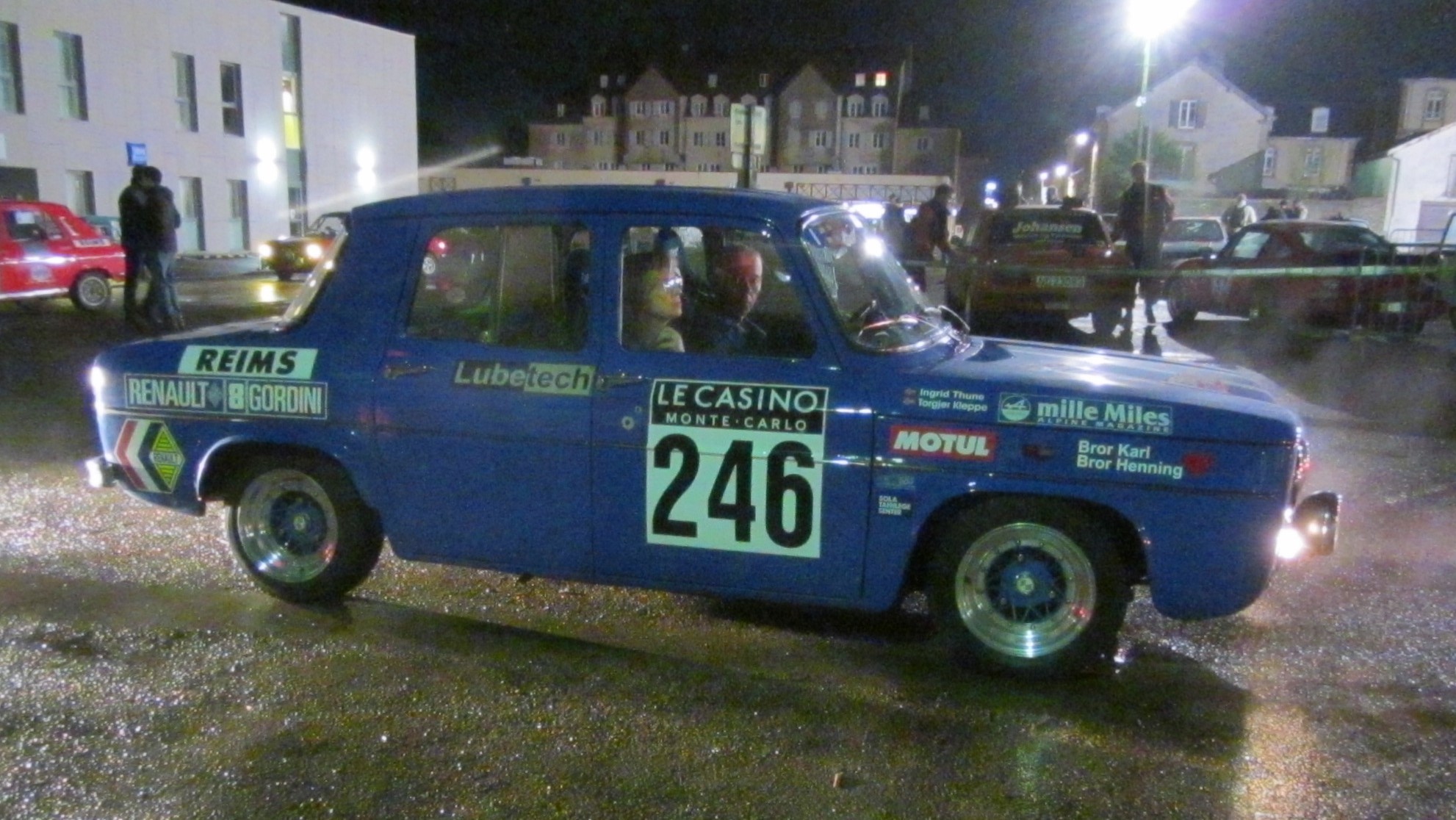

              Une pelletée de photo du CH de Langres ... entre 23h et 1h30
Nom : 		IMG_9334.JPG
Affichages :	285
Taille :		436,0 Ko
ID : 			275851Cliquez sur l'image pour la voir en taille réelle
Nom : 		IMG_9335.JPG
Affichages :	285
Taille :		290,3 Ko
ID : 			275874Cliquez sur l'image pour la voir en taille réelle
Nom : 		IMG_9336.JPG
Affichages :	301
Taille :		367,7 Ko
ID : 			275853Cliquez sur l'image pour la voir en taille réelle
Nom : 		IMG_9337.JPG
Affichages :	326
Taille :		292,5 Ko
ID : 			275846Cliquez sur l'image pour la voir en taille réelle
Nom : 		IMG_9341.JPG
Affichages :	270
Taille :		289,9 Ko
ID : 			275845Cliquez sur l'image pour la voir en taille réelle
Nom : 		IMG_9342.JPG
Affichages :	287
Taille :		383,6 Ko
ID : 			275860Cliquez sur l'image pour la voir en taille réelle
Nom : 		IMG_9343.JPG
Affichages :	300
Taille :		382,2 Ko
ID : 			275858Cliquez sur l'image pour la voir en taille réelle
Nom : 		IMG_9344.JPG
Affichages :	259
Taille :		360,5 Ko
ID : 			275849Cliquez sur l'image pour la voir en taille réelle
Nom : 		IMG_9345.JPG
Affichages :	278
Taille :		372,1 Ko
ID : 			275854Cliquez sur l'image pour la voir en taille réelle
Nom : 		IMG_9347.JPG
Affichages :	281
Taille :		467,7 Ko
ID : 			275872Cliquez sur l'image pour la voir en taille réelle
Nom : 		IMG_9348.JPG
Affichages :	271
Taille :		429,3 Ko
ID : 			275868Cliquez sur l'image pour la voir en taille réelle
Nom : 		IMG_9349.JPG
Affichages :	288
Taille :		413,9 Ko
ID : 			275864Cliquez sur l'image pour la voir en taille réelle
Nom : 		IMG_9350.JPG
Affichages :	269
Taille :		434,4 Ko
ID : 			275869Cliquez sur l'image pour la voir en taille réelle
Nom : 		IMG_9351.JPG
Affichages :	276
Taille :		401,9 Ko
ID : 			275862Cliquez sur l'image pour la voir en taille réelle
Nom : 		IMG_9352.JPG
Affichages :	278
Taille :		380,1 Ko
ID : 			275855Cliquez sur l'image pour la voir en taille réelle
Nom : 		IMG_9353.JPG
Affichages :	273
Taille :		378,8 Ko
ID : 			275856Cliquez sur l'image pour la voir en taille réelle
Nom : 		IMG_9355.JPG
Affichages :	262
Taille :		276,9 Ko
ID : 			275844Cliquez sur l'image pour la voir en taille réelle
Nom : 		IMG_9356.JPG
Affichages :	273
Taille :		365,9 Ko
ID : 			275852Cliquez sur l'image pour la voir en taille réelle
Nom : 		IMG_9358.JPG
Affichages :	276
Taille :		256,2 Ko
ID : 			275875Cliquez sur l'image pour la voir en taille réelle
Nom : 		IMG_9359.JPG
Affichages :	293
Taille :		394,6 Ko
ID : 			275861Cliquez sur l'image pour la voir en taille réelle
Nom : 		IMG_9360.JPG
Affichages :	276
Taille :		424,5 Ko
ID : 			275866Cliquez sur l'image pour la voir en taille réelle
Nom : 		IMG_9364.JPG
Affichages :	270
Taille :		426,0 Ko
ID : 			275867Cliquez sur l'image pour la voir en taille réelle
Nom : 		IMG_9365.JPG
Affichages :	291
Taille :		399,8 Ko
ID : 			275863Cliquez sur l'image pour la voir en taille réelle
Nom : 		IMG_9366.JPG
Affichages :	276
Taille :		381,6 Ko
ID : 			275859Cliquez sur l'image pour la voir en taille réelle
Nom : 		IMG_9367.JPG
Affichages :	279
Taille :		200,3 Ko
ID : 			275876Cliquez sur l'image pour la voir en taille réelle
Nom : 		IMG_9368.JPG
Affichages :	273
Taille :		216,8 Ko
ID : 			275877Cliquez sur l'image pour la voir en taille réelle
Nom : 		IMG_9369.JPG
Affichages :	286
Taille :		321,8 Ko
ID : 			275847Cliquez sur l'image pour la voir en taille réelle
Nom : 		IMG_9370.JPG
Affichages :	276
Taille :		379,1 Ko
ID : 			275857Cliquez sur l'image pour la voir en taille réelle
Nom : 		IMG_9371.JPG
Affichages :	250
Taille :		355,7 Ko
ID : 			275850Cliquez sur l'image pour la voir en taille réelle
Nom : 		IMG_9372.JPG
Affichages :	257
Taille :		410,0 Ko
ID : 			275865Cliquez sur l'image pour la voir en taille réelle
Nom : 		IMG_9373.JPG
Affichages :	239
Taille :		457,8 Ko
ID : 			275873Cliquez sur l'image pour la voir en taille réelle
Nom : 		IMG_9374.JPG
Affichages :	277
Taille :		246,0 Ko
ID : 			275878Cliquez sur l'image pour la voir en taille réelle
Nom : 		IMG_9375.JPG
Affichages :	242
Taille :		438,8 Ko
ID : 			275870Cliquez sur l'image pour la voir en taille réelle
Nom : 		IMG_9376.JPG
Affichages :	264
Taille :		443,5 Ko
ID : 			275871Cliquez sur l'image pour la voir en taille réelle
Nom : 		IMG_9377.JPG
Affichages :	262
Taille :		342,7 Ko

                Superbes les deux saab 96v4 numéros 140 et 154. J'adore cette auto j'ai failli en acheter une récemment mais ça ne s'est pas fait domm

                  Gilles et Gérard ont retrouvé l'équipe d'assistance à Tournon sur Rhone, et Galway s'est joint à la troupe avec un relais neuf qui doit aussi convenir!
                  Merci pour la ballade en GTO réplique, et la pièce trouvée pour une solution!
                  Les Dannois de l'assistance sont confiants pour retrouver le bon fonctionnement des essuie glaces.

                    A l'arrivée à Valence, l'équipe technique a testé le moteur d'essuie glaces en liaison directe sur la batterie, et le verdict est sans appel:
                    Le moteur ne fonctionne plus... et en fait, le relais a lâché à cause du moteur défectueux.
                    Pas facile d'en trouver un de rechange, et de le changer sur l'auto.
                    Reste à trouver de l'anti-pluie ou Rainex, et rouler sans essuie glaces.
                    Je pense que la meilleure chance s'oriente vers le magasins accessoires moto (Maxess, Daffy, etc...)
                    Mais ils n'ouvrent qu'à 9h30 demain....
