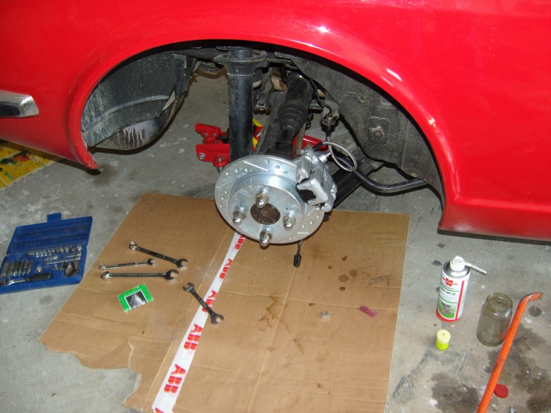

                  Mais comment résoudre le souci de fixation des cables de frein à main car pour moi cela fût impossible
                  Soichiro Honda 1906-1991
                    As-tu une photo pour décrire ton souci, je me rappelle pas avoir eu un tel souci?
                    J'en prendrai une de mon montage aussi.
                      On voit les photos du montage dans le lien de mon blog plus haut.
                      Et la patte de fixation du câble est mis de telle façon que je suis obliger de faire un coude à 120° au flexible pour espérer l'adapter.

                        Envoyé par chicostyle Voir le message
