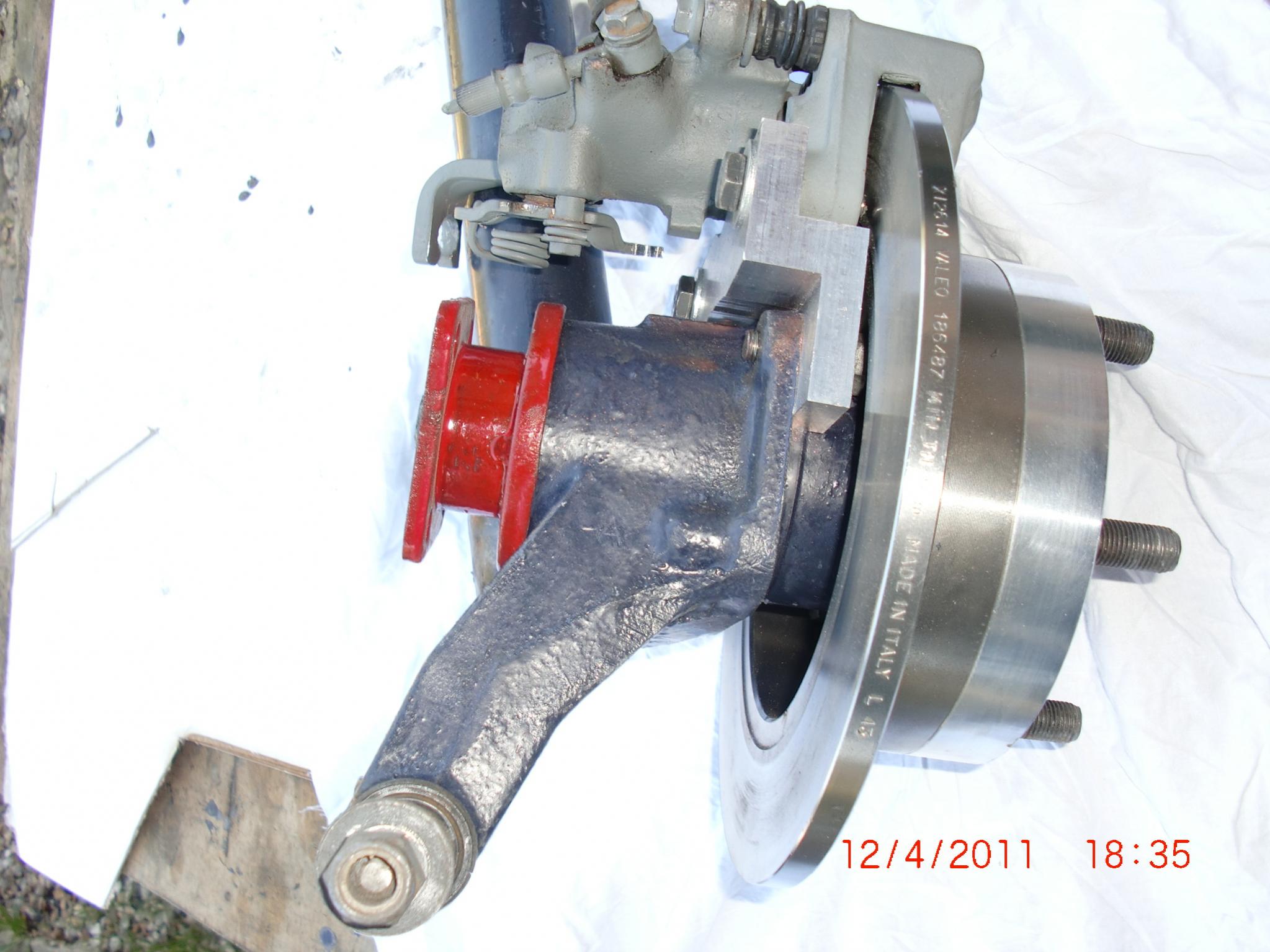

J'ai mis des étriers de Nissan PRIMERA, avec une patte fraisée par mon pote ( j'avais pas encore mon combiné ), disques neufs chez Oscaro, plaquettes Valeo, , il a fallu ajuster la commande de frein à main, mais j'utilise les cables d'origine, les étriers sont horizontaux au dessus . la jambe de force gênait un peu, il a falu adapter, mais je n'ai besoin que de deux vis de maintien et pas trois comme chico .

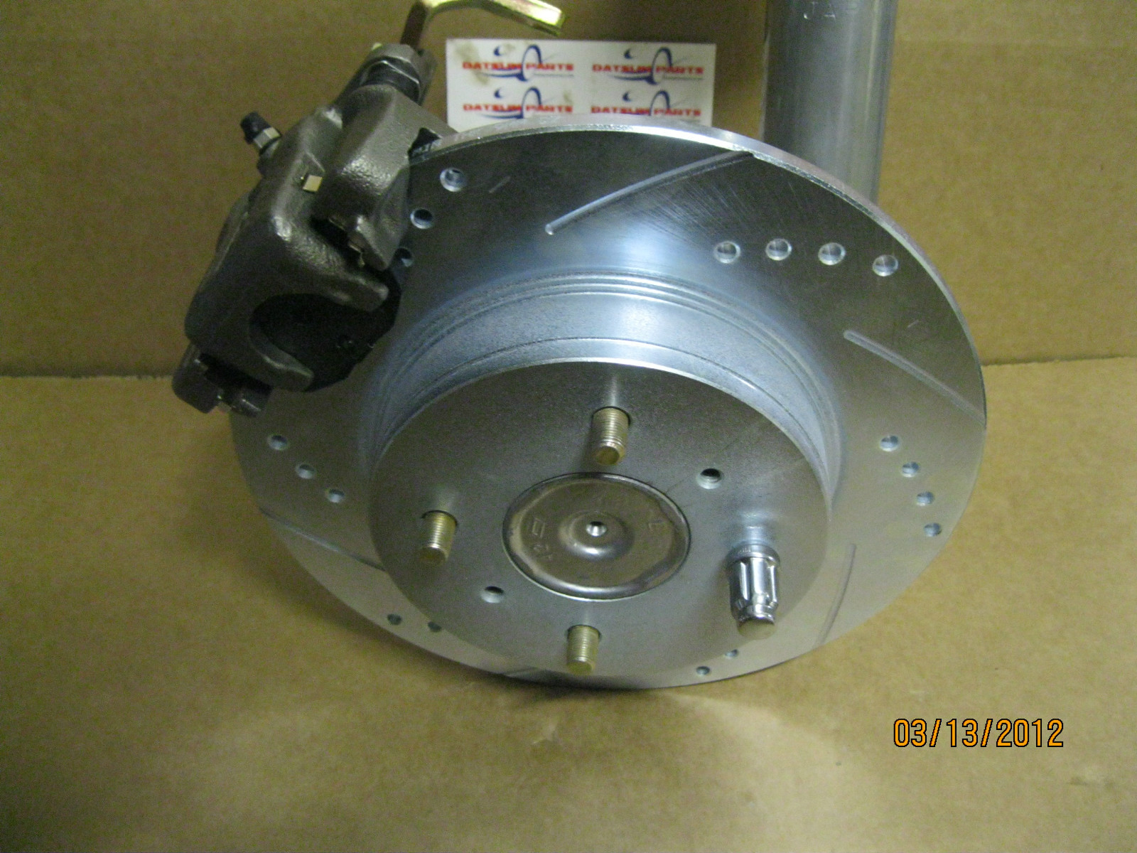

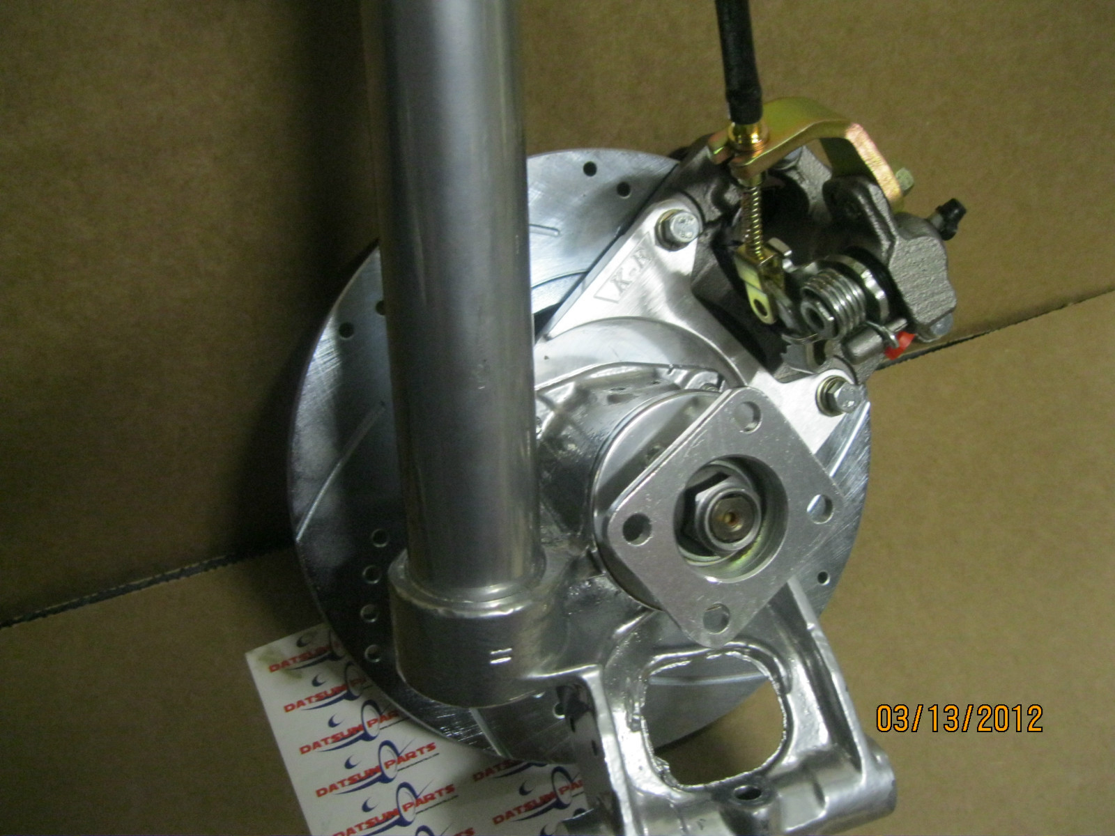

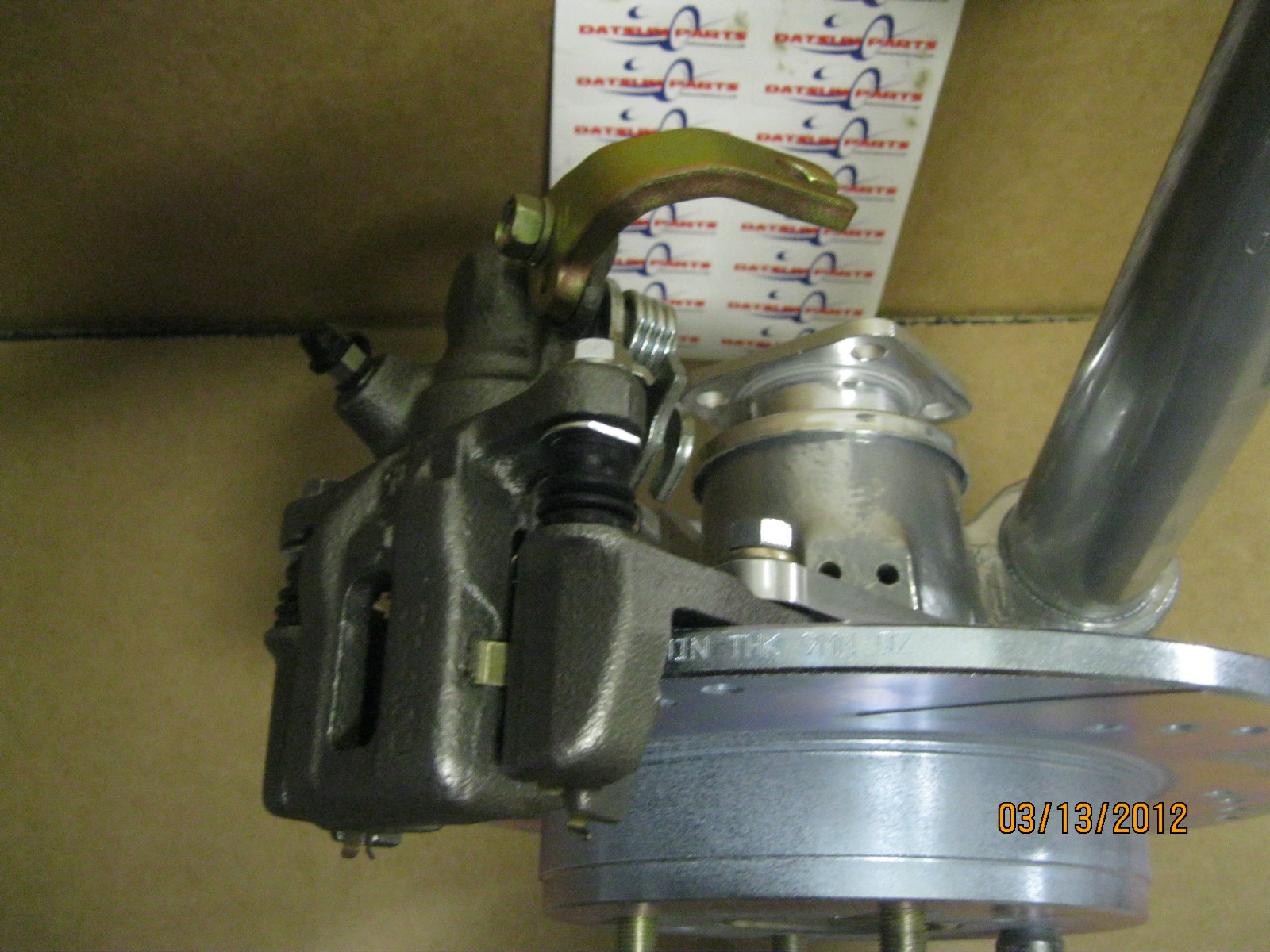

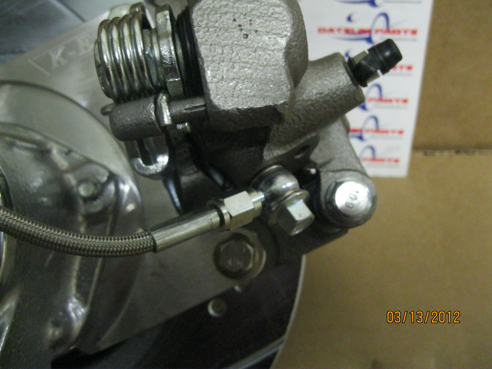

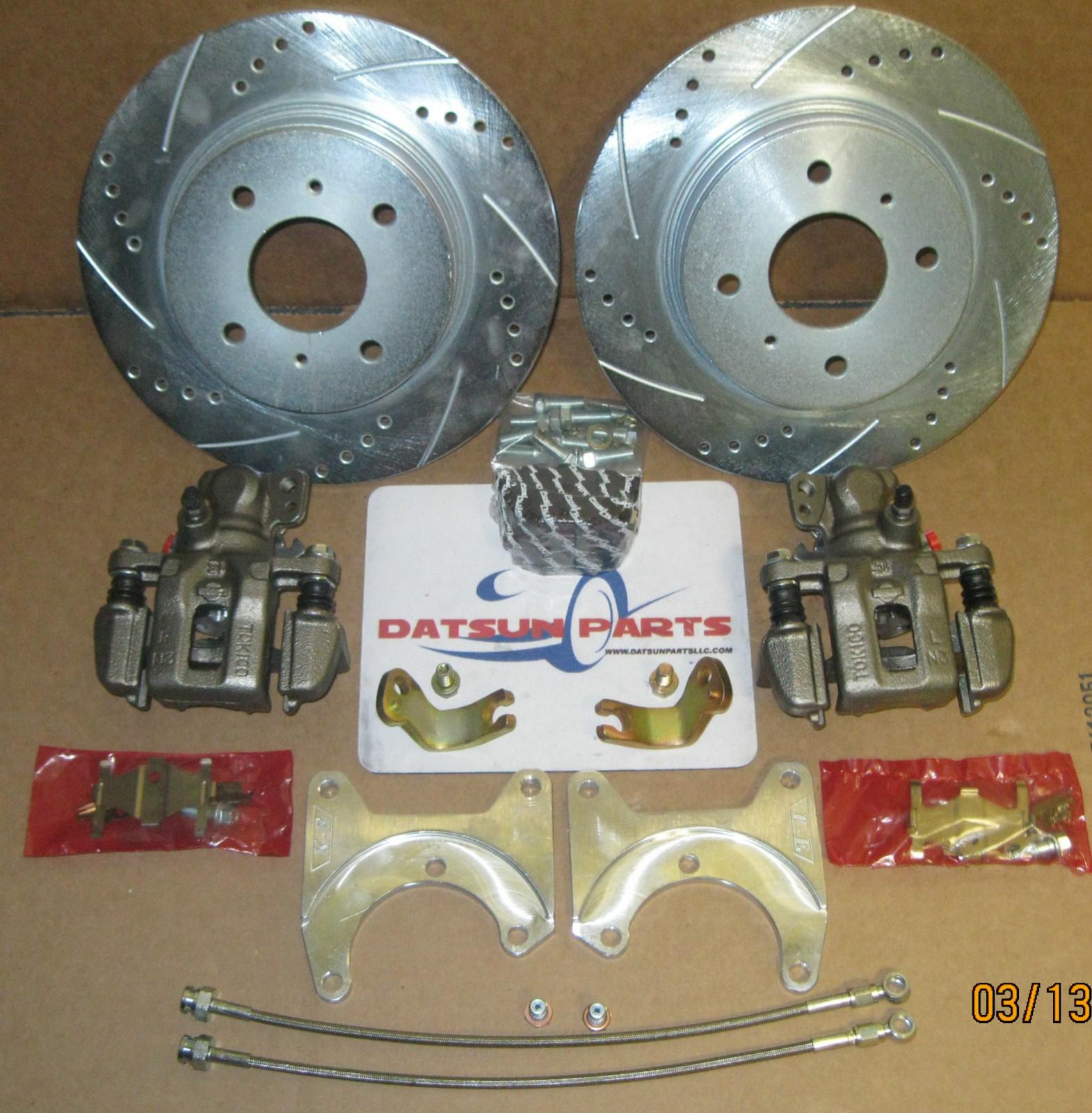

sinon, chez Datsunparts
étriers maxima + disques 300zx
Fichiers attachés- $(KGrHqZHJEwE88eJ2ugsBPYDR+zPS!~~60_57.jpg (269,4 Ko, 396 affichages)

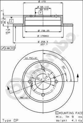

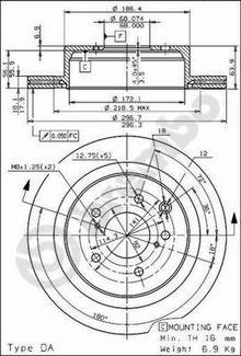

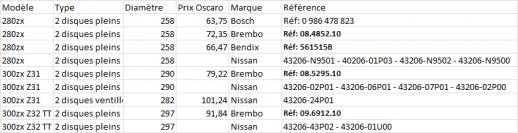

Ce qui veut dire que les disques 280 ZX sont les mêmes que pour Primera, j'ai pris des Valéo 186487 ils ont exactement les mêmes cotes ( 258mm, déport 40 mm, etc...)Envoyé par datsun240z Voir le messagePetite enquête sur les disques arrière de ZX
je n'ai pas trouvé pour le Z31 "4 trous".
Donc, en résumé
le montage 280zx fonctionne en 14" (disques 258mm)
le montage en 300zx demande du 15" minimum (disques >280m a priori)
