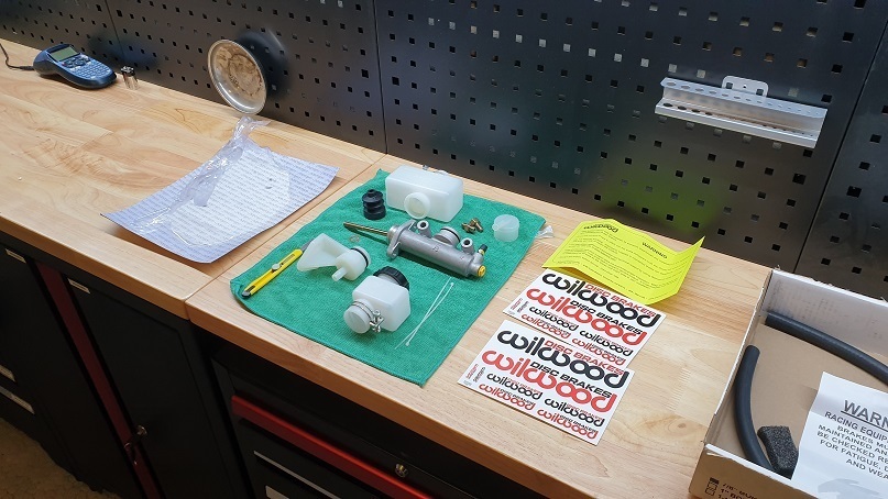

        • deuxième point urgent sur la liste : l'embrayage.
          j'ai un soucis de patinage de l'embrayage lorsque je mets plein gaz.
          j'ai remarqué au montage que j'avais un soucis et de purge et pour rentrer le récepteur dans la boite.
          pour le disque pas de soucis, il n'était pas fatigué.
          Au final mon hypothèse c'est que je manque de course, c'est a dire que le maitre cylindre Datsun (Ø16mm) n'envoie pas assez de liquide dans le récepteur pour utiliser pleinement la course.
          L'embrayage débraye mais il ne rembraye pas totalement et reste toujours un peu débrayé.
          donc j'ai réalisé une modif, là encore connue, qui est de remplacer le maitre cylindre par un wilwood de 7/8" ou 22mm.
          Cliquez sur l'image pour la voir en taille rÃÃéelleÃÃà  Nom : 		mi26.jpgÃÃà Affichages :	0ÃÃà Taille :		141,8 KoÃÃà ID : 			295658
          La course du push rod sur la pédale est de 22 à 24mm environ.
          Celle du récepteur : 25 mm env.
          je ne sais pas de combien de course à besoin l'embrayage pour débrayer correctement, probablement moins de 25.
          Si j'ai un Ø16 sur une course de 22 de pédale ça ne fait que 12mm de déplacé sur le piston de mon récepteur.... ça fait short !
          J'ai regardé pour chopper un peu plus de course, mais même si je gagnais quelques mm, ça n'aurait jamais suffit.
          Le maitre cylindre wilwood est exactement du même diamètre que le récepteur.
          La course sur la pédale étant dictée par la position du pushrod sur le rayon de la pédale.
          Cliquez sur l'image pour la voir en taille rÃÃéelleÃÃà  Nom : 		nno6.jpgÃÃà Affichages :	0ÃÃà Taille :		199,7 KoÃÃà ID : 			295656
          c'est tout beau c'est neuf !
