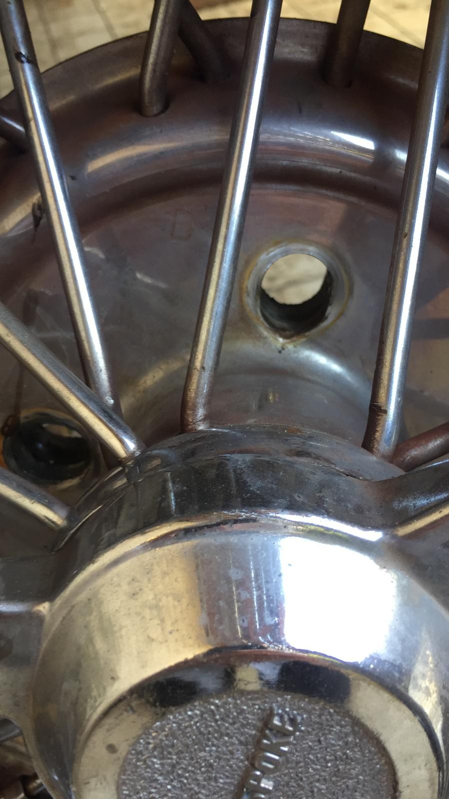

                Oui j'ai mesuré à l'extérieur, c'est bien ça
                J'ai re démonté la jante, j'ai passé un coup d'éponge pour essayer de voir, mais je n'ai rien trouvé
                La seule chose que j'ai vu est la lettre B, juste derrière les rayons, à peine visible.
                En fouinant sur Google, j'ai vu que la lettre B se trouve sur des vieilles jantes et indiquerait la joue, et uniquement sur des jantes jusqu'à 6"
                J'ai quand même un doute que ce soit ça, car toutes les autres infos sont toujours manquantes...
                Jantes trop vieilles peut être?
                Cliquez sur l'image pour la voir en taille réelle   Nom : 		PHOTO-2020-04-17-16-33-37.jpg  Affichages :	0  Taille :		208,1 Ko  ID : 			279147
                P.S.: une idée me vient. J'ai une roue de secours complète dans le coffre, avec les mêmes jantes. J'aurai peut être plus de chance dans ce cas.
                Sinon, peut être derrière le cache moyeu? Le serrage central est fictif.
                Dernière modification par Charlyboy, 17 avril 2020, 17h00.

                    Je n'ai peut être pas été clair à cause du message cité, mais je continue de chercher la fameuse inscription à l'intérieur de la jante, où la largeur en pouce devrait être inscrite.
                    Pour la largeur, en effet il faudrait déposer le pneu... et ça, je ne suis pas équipé pour

                  Les inscriptions ne sont-elles pas dans la partie interne de la jante (côté châssis) ?
                  • #43
                    Je viens de regarder sur la roue de secours, car propre et en bon état. Mais non, rien, je ne trouve aucune inscription... peut être que ça n'était pas si courant à l'époque de mettre les caractéristiques directement sur la jante? Je ne sais pas quand l'ancien propriétaire les a achetées...
                    Je vais envoyer un petit mail à Truespoke, en donnant une photo... j'en doute, mais peut être sont ils capables de me dire la largeur en reconnaissant le modèle de visu
                    https://www.tiresandwires.com/Truesp...oke-Wire-Wheel
                    Elles sont très similaires à ce modèle, qui, en 14", n'existe que en 6" et 7" de large. Ils pourront au moins me dire s'ils n'ont jamais fait autre chose que du 6x14 et 7x14!
