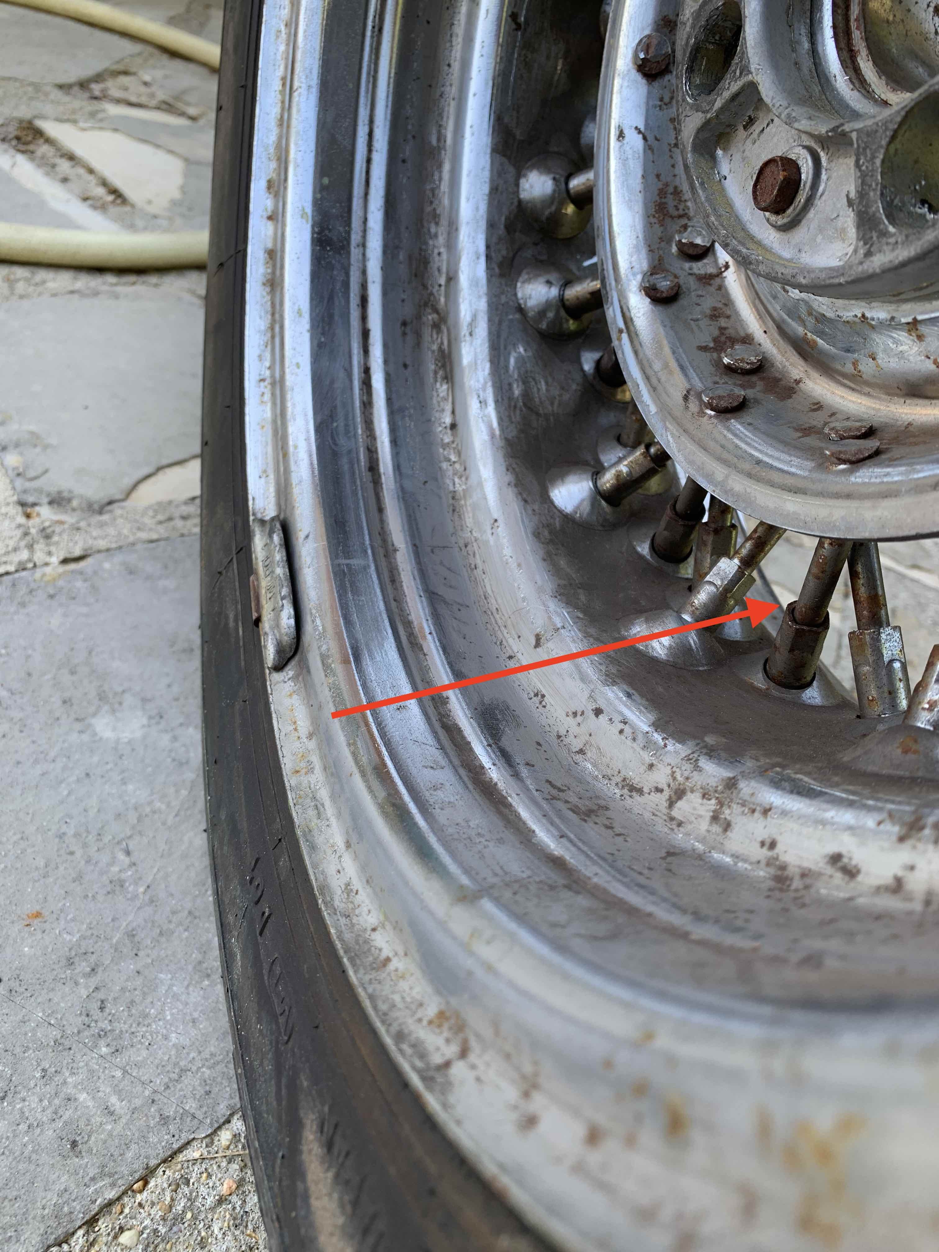

      Eh bien je pense que tu avais raison Sean!
      J'ai mesuré à nouveau, en prenant mon temps. Cette fois sans prendre "de bord à bord" mais en mesurant de là où le pneu se loge dans la jante (flèche rouge sur la photo; j'exclue donc la lèvre de la jante)
Nom : 		IMG_5507.jpg
Affichages :	342
Taille :		1,12 Mo
      Or, là, je mesure à peine 15,5cm, ce qui est très proche de 6". Je pourrais emmener la jante chez un garagiste (l'un des rares ouverts) pour lui demander de démonter le pneu et vérifier, mais est-ce bien nécessaire...
      J'ai fait le choix de modèle de pneu: des Falken Ziex ZE310. On reste sur du japonais, ce sont des pneus récents, très silencieux (ça compte pour moi), très performants sous la pluie et apparemment très bons aussi sur sec. En plus, ils sont assez peu chers (car Falken ne marche pas des masses chez nous).
      Reste à choisir entre 195 de large ou 205 mm (qui, en l'occurence pour ce pneu, seraient des pneus renforcés à indice de charge "XL"; plus costauds, mais plus chers et plus bruyants aussi...). J'hésite encore!

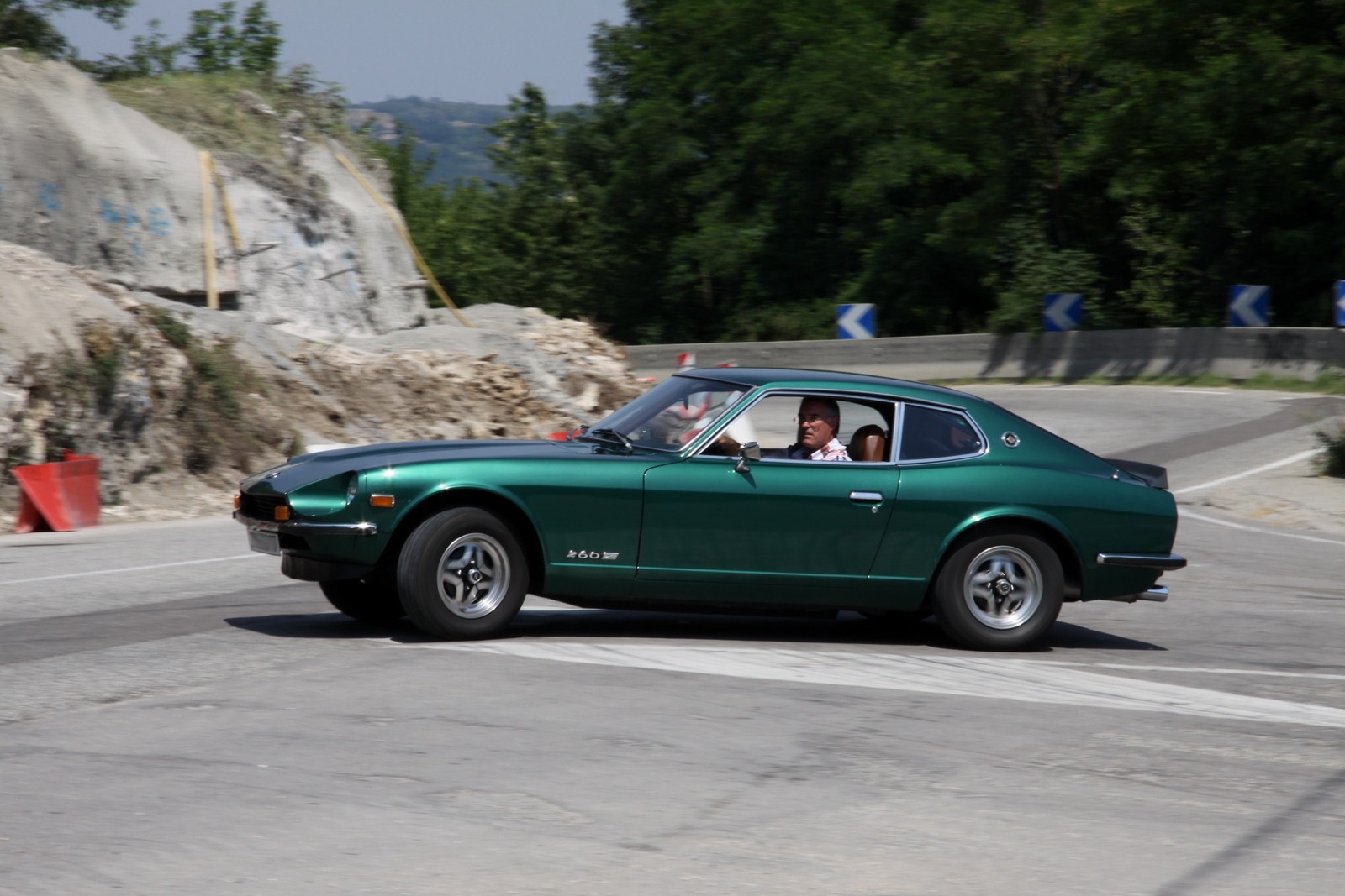

        la mienne aussi
Nom : 		aux NISMODAYS juin 2010.jpg
Affichages :	132
Taille :		275,1 Ko
        • nissag250
          nissag250 a commenté
          purée le Gilles avec 10 ans de moins !!
          et 6 kg de plus !!!
