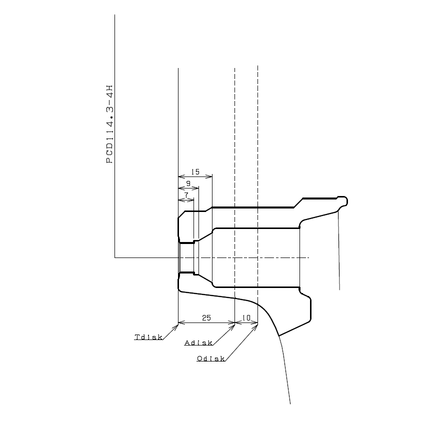

    je suis en train de commander des jantes Work Eqiup, et je ne sais pas quoi choisir pour les jantes avant. Chez Work on peut choisir 3 différents types de "centres de jantes". A-disk, O-disk et T-disk en fonction de la place qu'on a besoin pour les étriers, resp. le déport visible souhité.

    Le T disk c'est ce qui donne le plus de place pour l'étrier.
    Attention à la boulonnerie et aux gougeons aussi.

        ben de toute façon t'as pas le choix, il y a pas d'autre config pour augmenter la profondeur.
        Sinon tu me mesures la côte de dépassement de ton étrier depuis le disque de ton étrier et je te dirais l'espace dispo avec le T disk.
          voila les infos dont tu as besoin :

          Sur mon auto, il reste 50 mm entre l'étrier (petit frein) et l'intérieur de la jante.
          Et 105 mm jusqu'au disque.
            Merci pour tes infos.
            J'ai fini par prendre des standard, c.à.d. des A-disc
