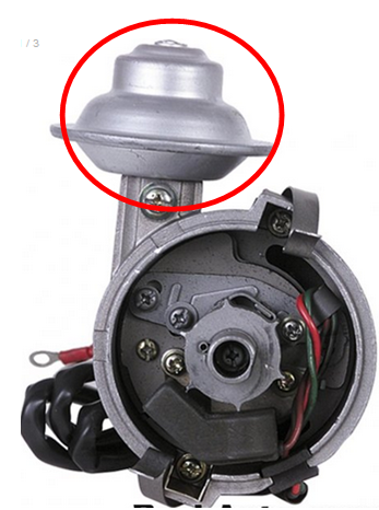

Après un 1 an de roulage et de fiabilisation de la Z, je me suis rendu chez un motoriste pour faire un check liste sur l’état de santé du moteur et peaufiner les réglages de l’injection. Au bout de 5 minutes, il a décelé en disfonctionnement de la capsule de dépression de l’allumeur. Ca commence bien…….
Bon, je dois me mettre en quête de cette capsule de dépression (voir photo), s’il est possible de l’obtenir au détaille, car je ne cherche pas à remplacer le bloc complet de l’allumeur.
Si vous avez des adresses je suis preneur,

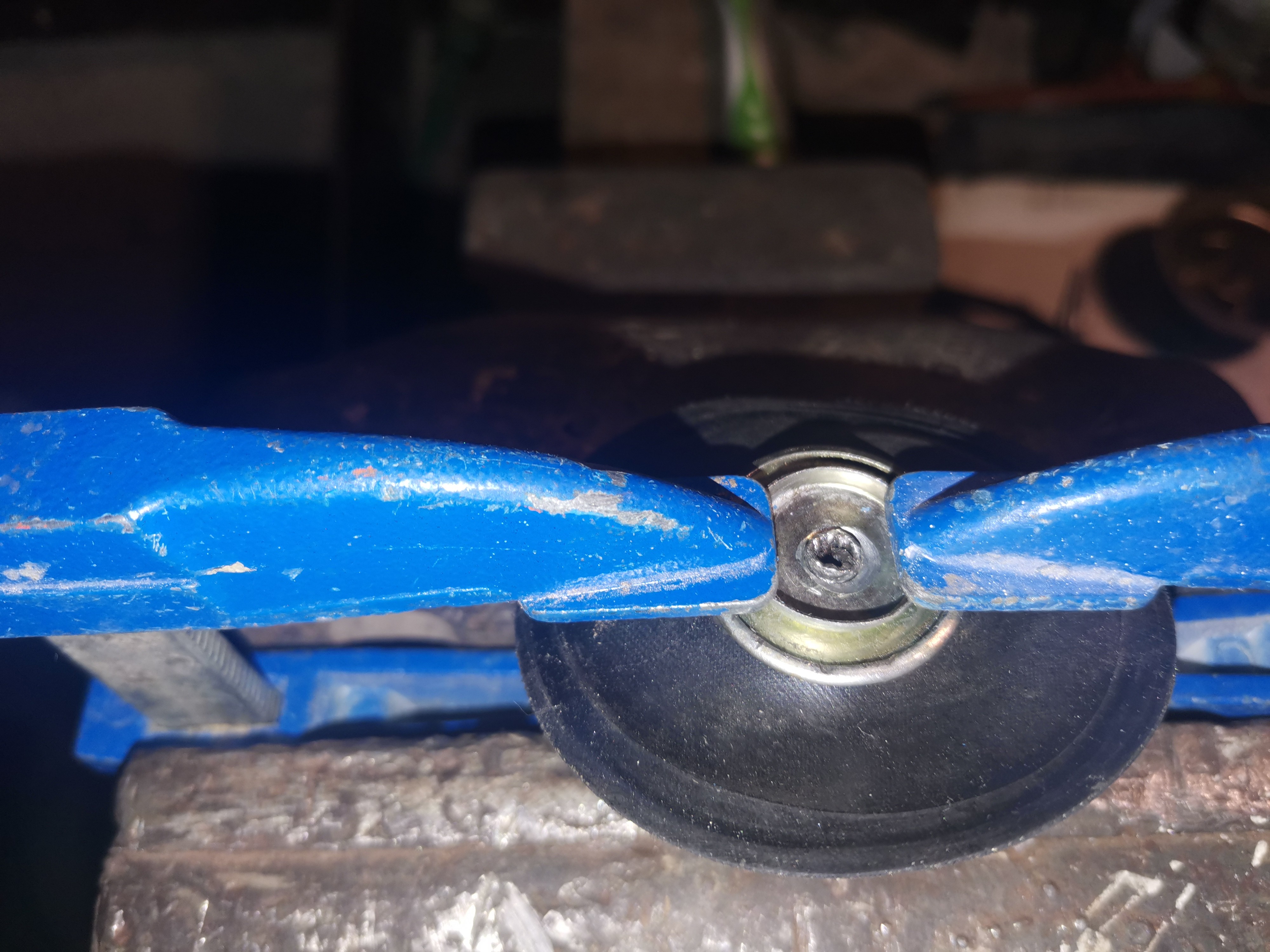

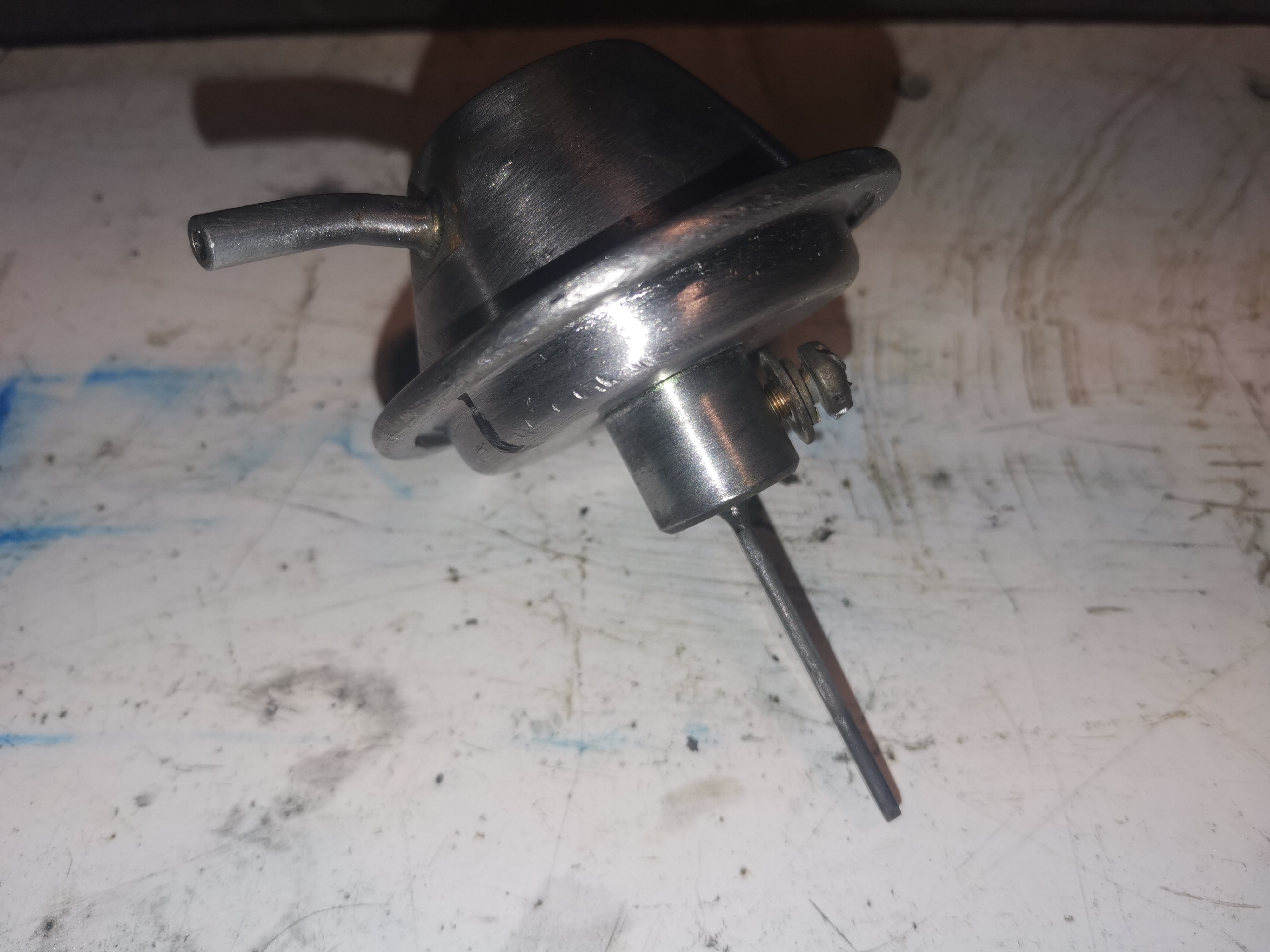

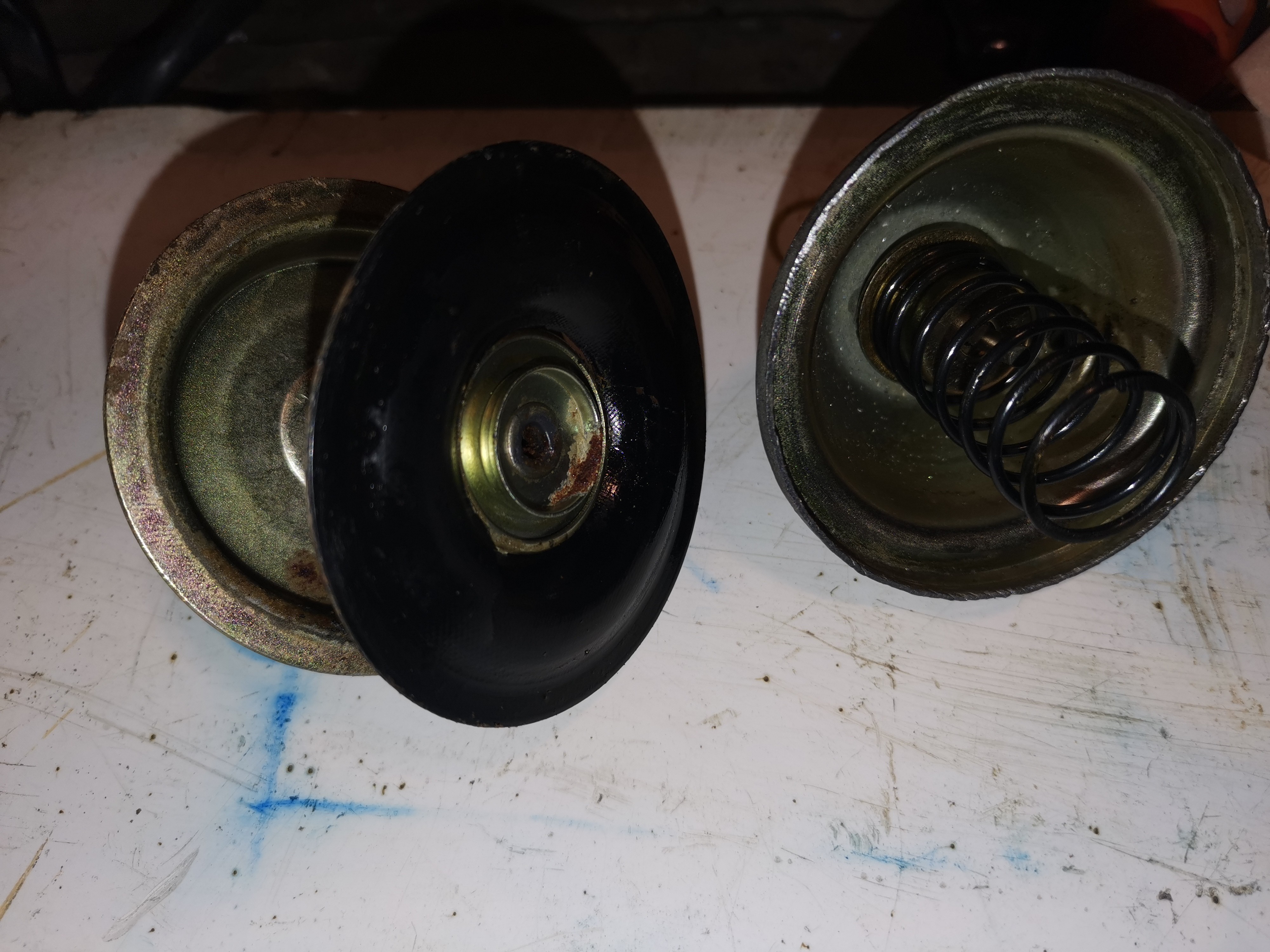

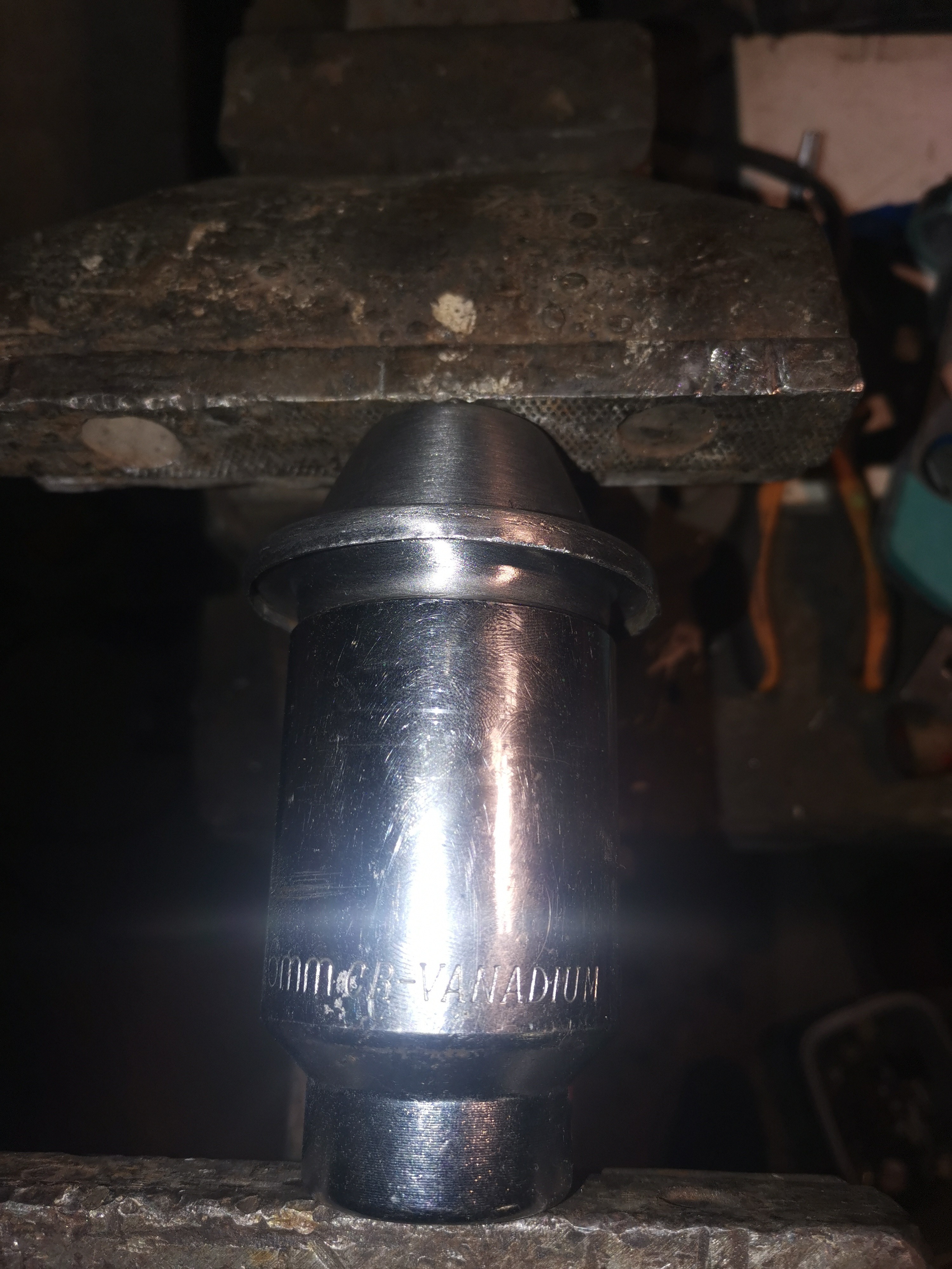

et remplacer la membrane. Si ça fonctionne, je ferais un retour d’expérience…… A petit prix

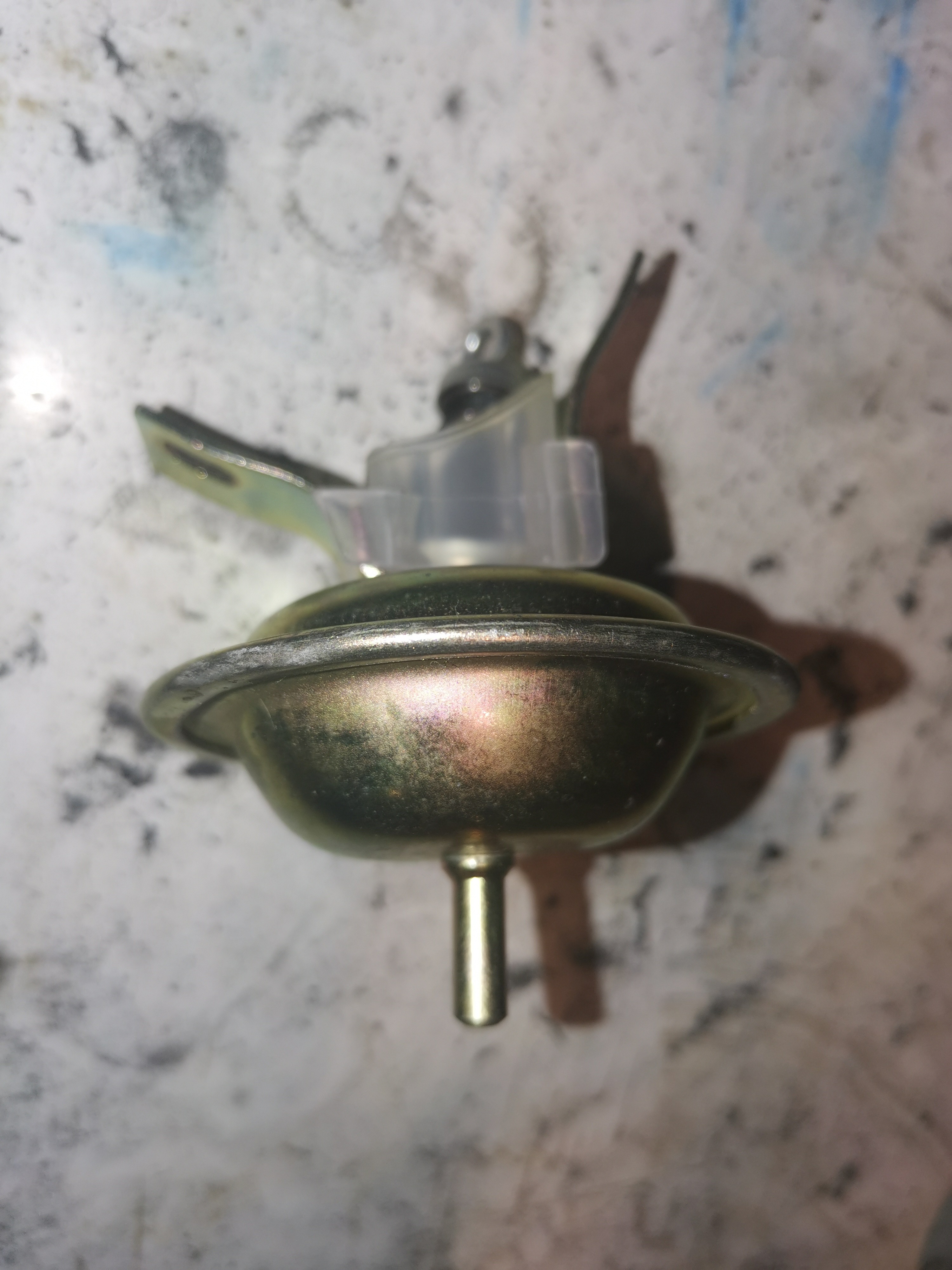

et j'ai trouver une cage de substitution avec des billes de 4 mm, provenant d'un vélo……..
et le 6 six cylindre a tourné rond.
