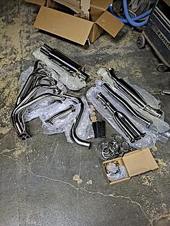

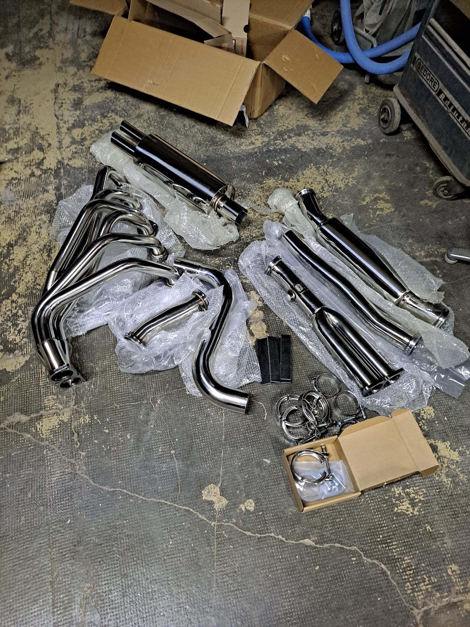

                            Hop un peu de news par ici!
                            Un bel échappement Zstory est arrivé...

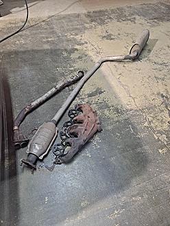

                            Du coup démontage de l'ancien

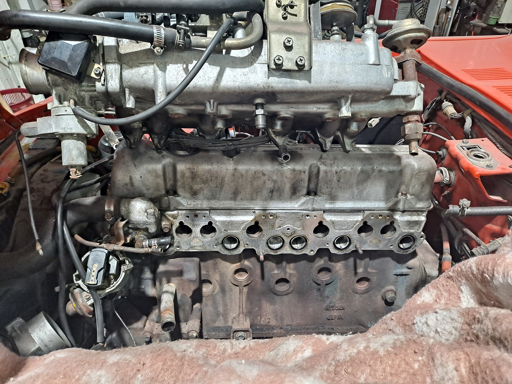

                            Bon c'est pas une partie de plaisir pour en arriver la:
Nom : 		moteur sans collecteur.jpg
Affichages :	267
Taille :		1,15 Mo
                            Je me rends compte que deux goujons d'echappement sont cassés dans la cullasse (celui le plus à gauche et celui le plus a droite)
                            Quelle misère! Perçage et rattrapage d'un coté, de l'autre j'ai rippé... donc helicoil.
                            Le remontage est en cours.
