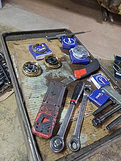

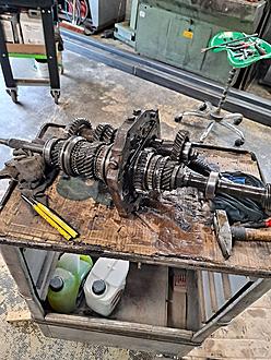

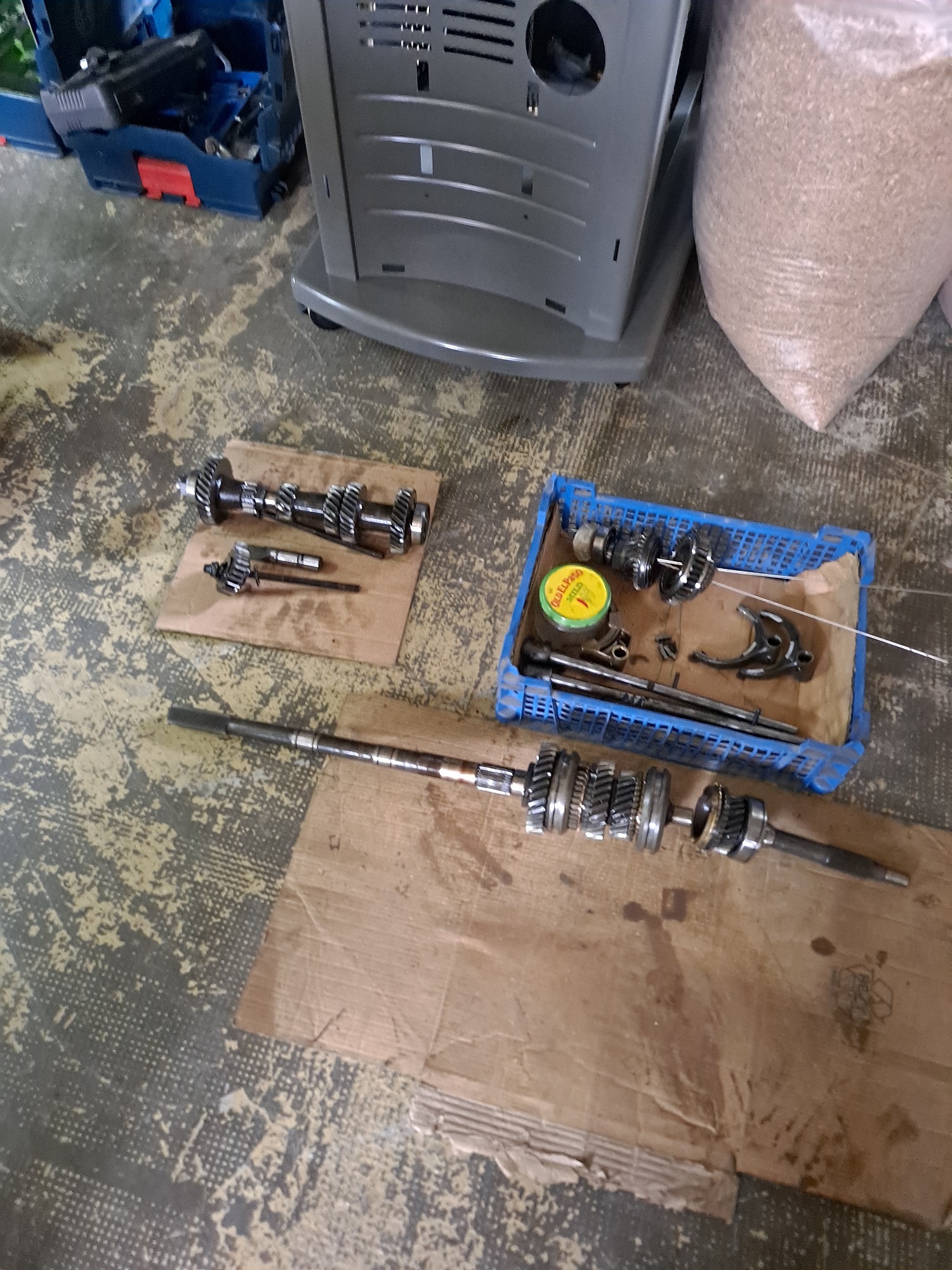

    Bon, reprise des travaux, les craquement entre 2 et 3e vitesses sont trop présent, pas normal.... Donc je démonte!

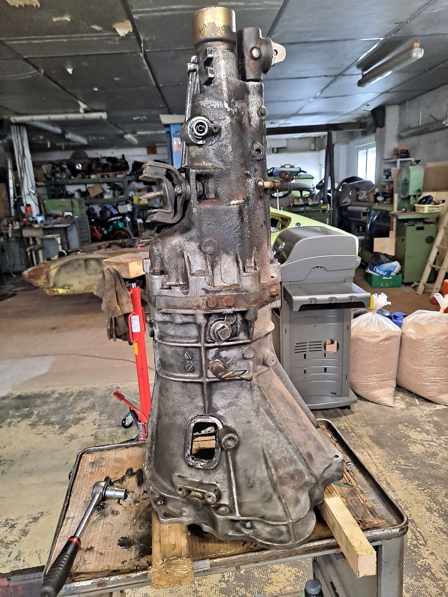

    Rien de cassé ou de beaucoup abimé dans la boite! Les syncros ne sont pas HS Bon sang qu'est-ce qui croque alors!?!
    L'étanchéité de la boite était a faire, donc ça au moins ce sera good.

      Mauvais verrouillage des ressorts et des billes ? juste une idée , comme ça ? ressort cassé ou bille perdue ?
        Autre huile à mettre? Synchros pas 100% bien en place?
    • #49
      tu as quoi comme jeu aux synchros ? (écart pignon/synchro)
      pas de jeu axial ? fourchettes, axes, baladeurs ?
      tu as forcement un problème de guidage quelque part si ce n'est pas le synchro lui même.
      • #50
        Tout est présent et correctement en place, je pense que c'est OK de ce coté la.
        Envoyé par Triangulé Voir le message
        Alors ça je n'ai pas regardé!
        J'ai refermé la boite hier, après un changement des roulements et synchros. On verra si le soucis est toujours présent en roulant...

          le synchro a un centrage conique. lorsqu'il s'use, il s'approche trop du pignon et le jeu est insuffisant. Il n'y a pas que la forme des dents qui importe. après tout le reste s'use aussi et prend du jeu. il faut que tes guidages soient suffisamment bon. si t'as mis des synchros neufs ça devrait déjà aider jolie voiture sinon ^^ c'est avec la jaune que tu es sorti ?

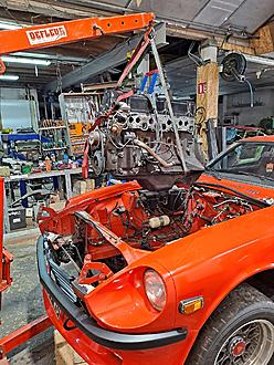

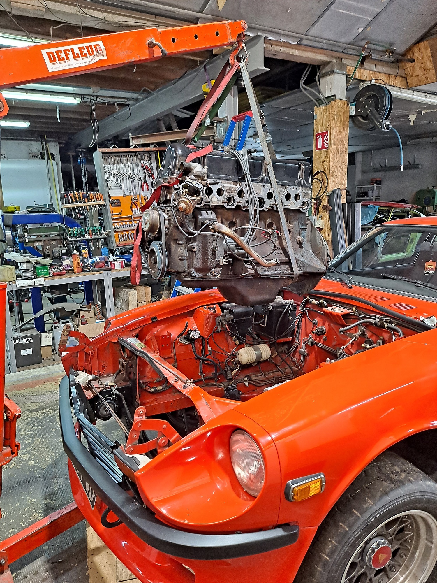

        Bon un peu de news ici... un pas en avant, deux (trois?!) pas en arrière!
        Moteur remonté dans la voiture, ca a bien démarré après avoir tourné au démarreur pour amorcer la pompe a huile. Au bout de 30s paf le moteur coupe, bloqué!
        Bilan deux axes de pistons serré dans les pistons
        ***** alors!!!
        Triangulé oui avec la jaune
          Aie... cause connue du coup? Courage !
